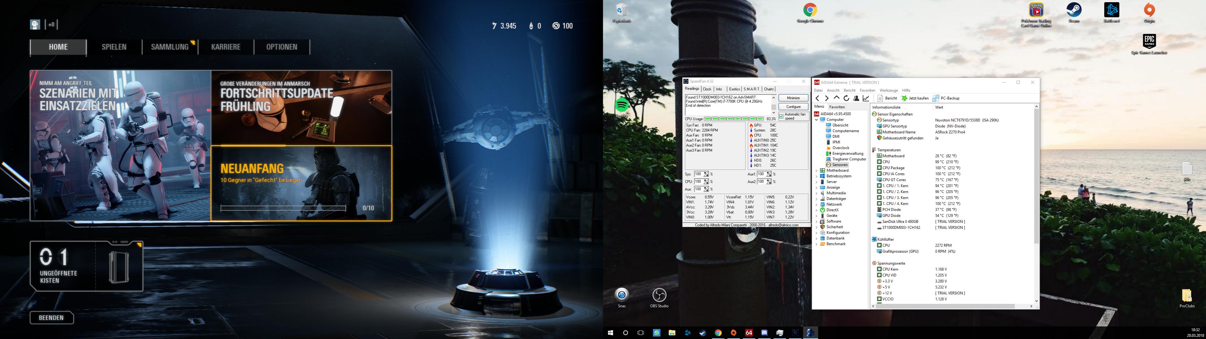

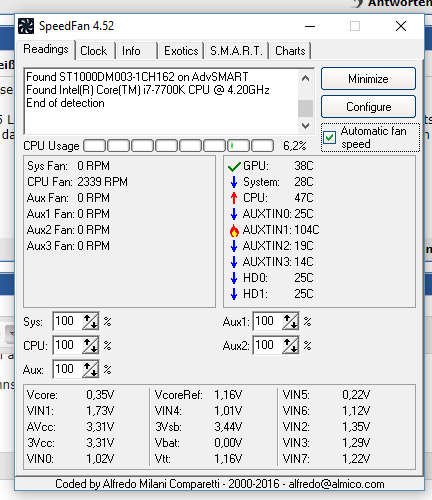

Also ich habe bei Speedfan jetzt alles auf 100% stehen. Sie escreen.
Das ist jetzt mal ein Screen mit den Temperaturen im Startbildschrim von Star Wars.

dann sind deine 80°C völlig ok. weil das teil einfach nicht mehr leisten kann.
speedfan kannst dir sparen, weil die 2300 das maximum sind.
auch spar dir die 100 euro für die h100 aio. kauf dir nen luft kühler und gut, kostet die hälfte. dein gehäuse ist schlecht belüftet da bringt die aio nix weiter
