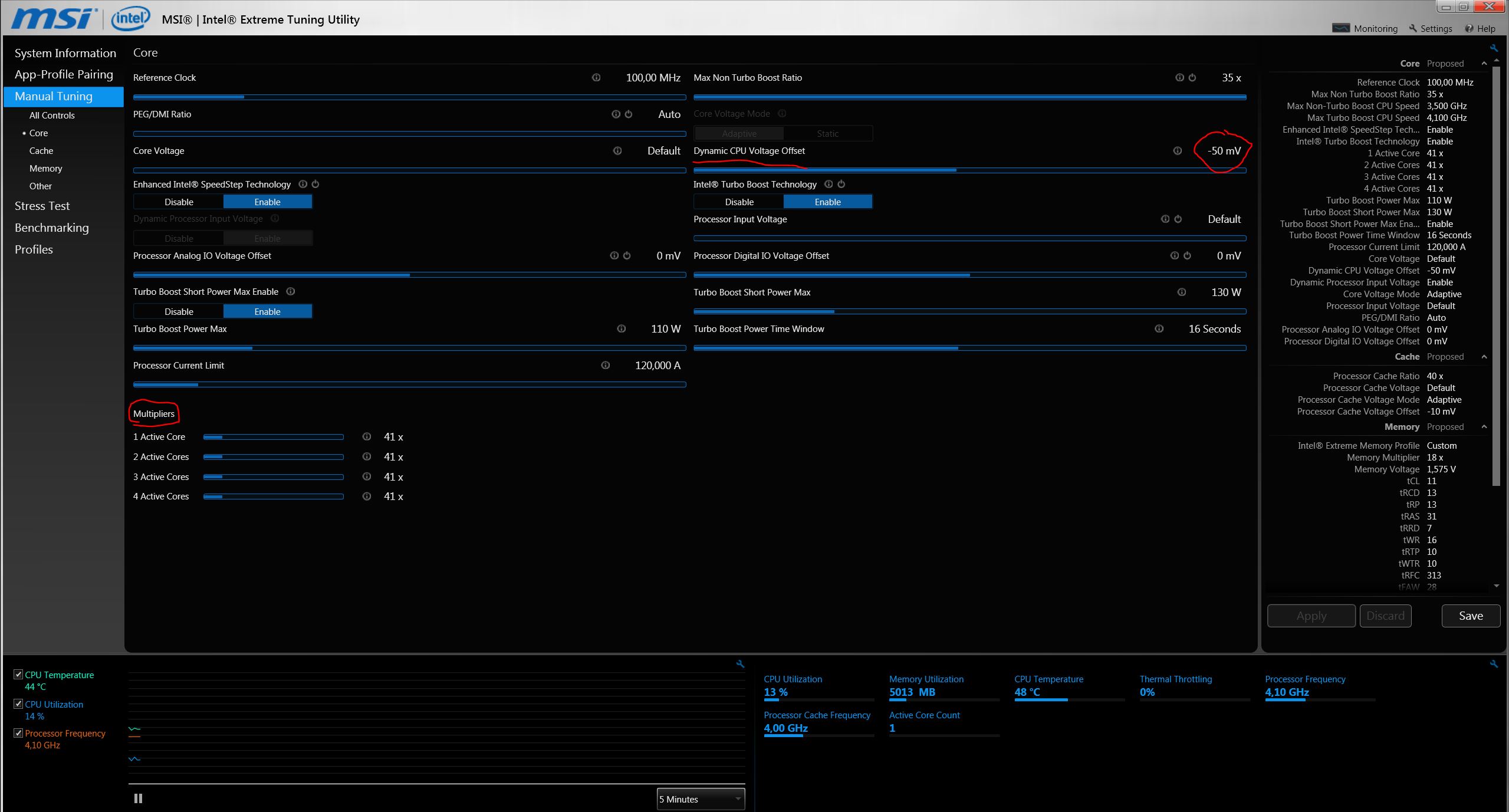

3. CPU Spannung mit dynamischen Offset verringern: Dieses Programm ist sehr einfach und hilfreich (siehe Bild) erster Schritt -50mV, testen, zweiter Schritt -100mV wieder testen: https://downloadcenter.intel.com/de/download/24075/Intel-Extreme-Tuning-Utility-Intel-XTU-
