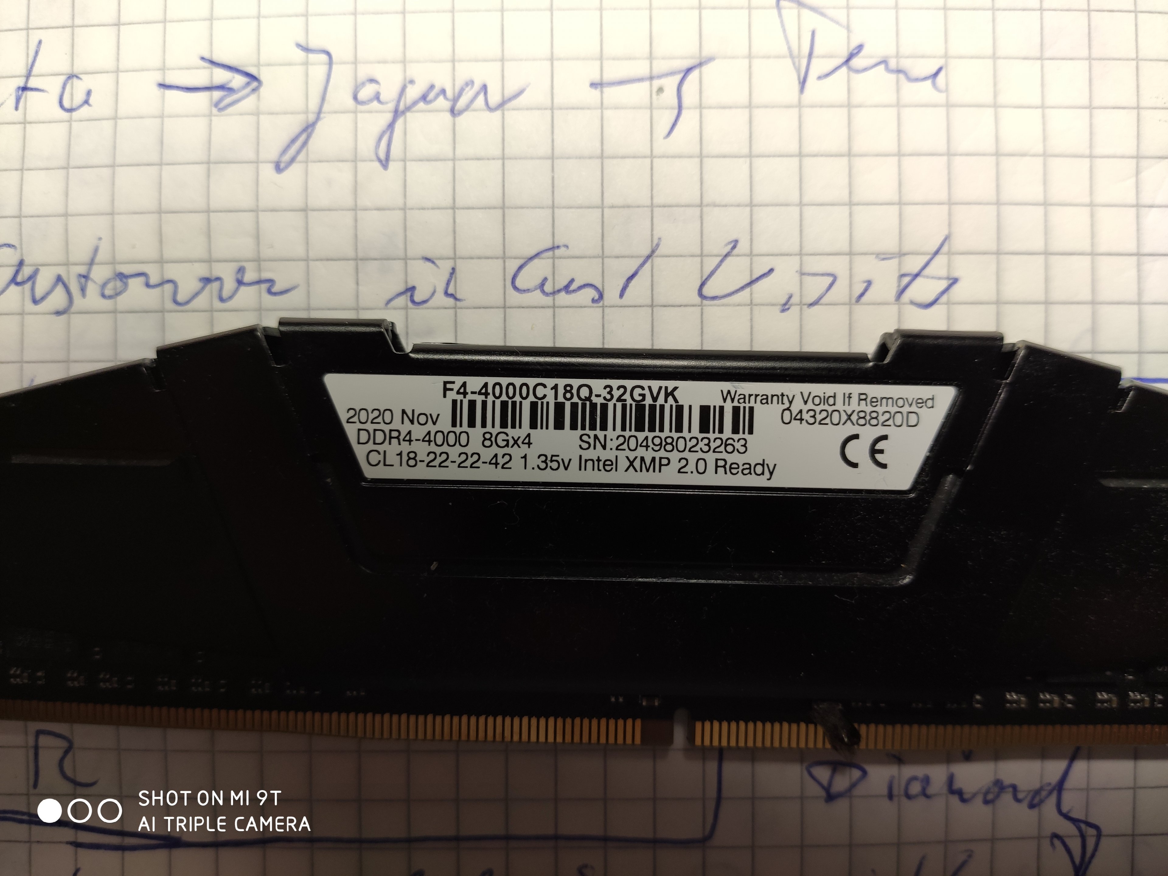

Anbei ein Photo eines der RAM-Module.
Wie man ein BIOS-RESET durchführt habe ich nach 10 Minuten lesen im Manual des Z590 Taichi nicht gefunden. Es gibt einen Knopf "RESET", aber der restartet das System!

Es geht doch viel einfacher, XMP aktivieren und dann nicht direkt speichern und verlassen, sondern den Speichertakt manuell runterstellen von DDR4-4000 auf z.B. DDR4-3200.
Und wie gesagt ggf auch mal die Einstellungen bzgl. PL1 und PL2 nachschauen.

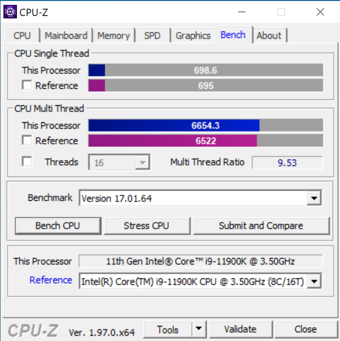

Habe jetzt das XMP-Profil aktiviert u. auf 3200 MHz geändert! Der Computer startet jetzt!
CPU-Z zeigt jetzt deutlich bessere Werte! Das habe ich so nicht erwartet!
Im Bench von CPU-Z scheint es eine erhebliche Abhängigkeit von den RAM-Speichereinstellungen zu geben!
Danke an Alle!

Anscheinend hattest du Recht! Mit 3200 MHz sieht es ganz anders aus! Aber das wirft die Frage auf, welches Benchmark-Programm kann die CPU-Leistung unabhängig von der Umgebung gut wiedergeben?

Dein RAM ist halt auch echt nichts besonderes, mit Samsung B-Die hätte das eher noch eine Chance gehabt zu funktionieren.

Kannst du mir eine RAM-Empfehlung geben? Ich würde dann den RAM tauschen u. die Messung mit 4000 MHz wiederholen. Aber wehe Dir es funktioniert dann wieder nicht ... :)
Out of the Box geht da keine 4000MHz, da muss man schon etwas mehr einstellen!
Dein aktueller Ram geht zu 100% mit 3600MHz und zu 80% auch mit 3800MHz.
Aber auch hier muss man mehr einstellen um das zu erreichen!
Also nur mit X.M.P aktivieren kannst dann vergessen :D
