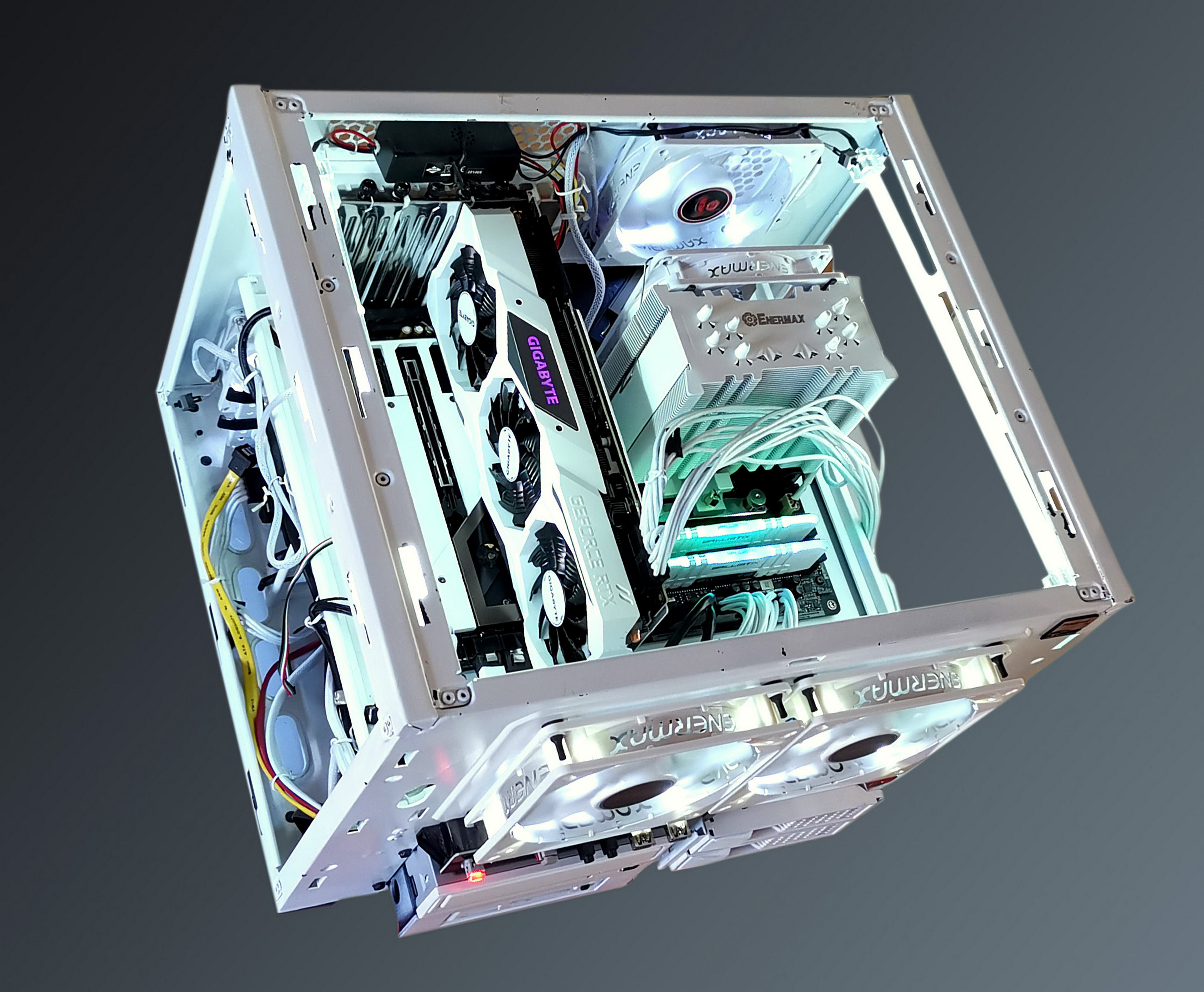

Hier nochmal mein schöner 'Bierkasten' ohne Verkleidung.
... am CPU Kühler der Lüfter saugt oder bläst (zum Kühlköper)
und der Lüfter hinten blöäst rein ooder raus .. für mich unerwartet.
Hätte selber (wenn techn. möglich) den CPU-Lüfter vorn blasend und hinten den Gehäuselüfter ausblasend aus dem Gehäuse verbaut
@dms: CPU-Lüfter saugt und Gehäuse-Lüfter bläst raus. Oder habe ich jetzt bei dem hin und her was falsch gedreht??? Erst mal nachrangig....
