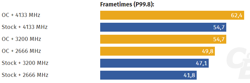

Geckoo schrieb:
CB Test mit Intel von 2020
Hier sind in dem Test mit 1440p und einem 9900K zwischen 1-18% von 2666 (nicht 2133!) zu 3200MHz. Und bei den Frametimes, die idR bedeutender sind als avg, sieht es noch düsterer aus.
Und dann schau mal auf die Unterschiede 3200 zu 4133 Stock bei 1440p, siehe unten. Da sind wir bei 1-3% Unterschied, nur bei Anno 1800 ist es mehr und in dem Bereich.

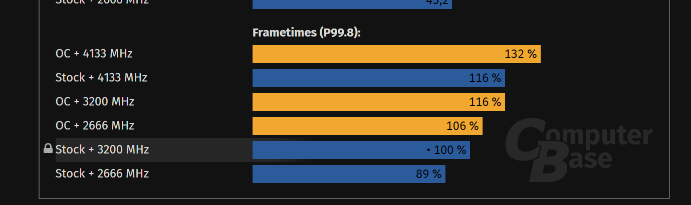

Stormfirebird schrieb:
Im nächsten Post sind wir dann in der 0 Nachkommastelle?
Schau Dir doch einfach mal die Zahlen an und interpretiere sie richtig:
https://www.computerbase.de/artikel...e-2#diagramm-tom-clancys-the-division-2-1440p
Bleiben wir bitte nur mal bei den 1440p Werten!
Der größe Zuwachs gibts bei Anno 1800 und 1440p mit 16% Steigerung. Alle anderen Spiele haben im Vergleich Stock 3200 MHz (erinnern wir uns oben, daß ist die unterstützte RAM Frequenz per CPU) zu Stock 4133 Mz liegen hier bei 1-3 %. Bei Anno 1800 haben wir hier real dann bei 3200 MHz Stock 65,4 FPS zu 76 FPS bei 4133 FPS Stock. Mehr gibts nur mit OC. Und nun erzähle mir man, wenn man was vor Wahrnehmungsschwelle und Co versteht, wie jemand einen Unterschied von 11,6 FPS erkennen will. Ich behaupte mal frech, das erkennt keiner im Bildtest. Für Bildtests müssen die FPS in der Wahrnehmungsschwelle mindestens für sehr sendible Gemüter 20% mehr betragen, damit sie überhaupt wahrgenommen werden, die normalen Menschen brauchen ca. 30-35% mehr FPS, damit sie es überhaupt wahrnehmen können.
Bei CS haben wir selbst bei den extremsten Ausreißern bei Stock +2666 MHz 349,7 FPS zu OC+ 4133 MHz mit 378,5 FPS Unterschied 8%. Bei Stock 3200 MHz zu 4133 MHz sind das gerade mal 2%. Die Person, die hier den Unterschied von extremsten Wert 349,7 FPS zu 378,5 FPS mit 29,7 FPS mehr sehen und unterscheiden kann, will ich sehen.
Von den anderen Werten über 100 FPS mit 1-4 FPS Unterschied brauchen wir wohl hoffentlich nicht weiter diskutieren.
Daher, laßt Euch doch bitte von den Werte und Zahlen nicht blenden. Lernt bitte mal richtig die Zahlen interpretieren und studiert sie ausgiebig, und denkt bitte nach. Und das sind Testszenarien! Real bleibt davon sehr wenig Mehrwert übrig, und wer sein System innerhalb der Specs betreibt, wird per OC in CPU und RAM nur marginal was rausholen, was kaum jemand überhaupt bemerken wird.
Man muß wohl nicht weiter erwähnen, daß alles über 1440 für das CPU- und RAM-Limit noch irrelevanter wird.

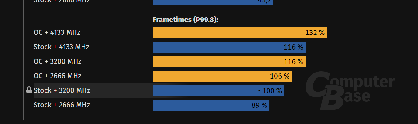

sind ganze 16% in WQHD
also ganz krasss weniger fps drops, das sind diese die immer nerven ;)
und man kauft doch für die zukunft, die nächsten games werden nicht weniger cpu leistung verlangen, dann lieber direkkt gescheiten RAM und die 5% mehr leistung im schnitt mitnehmen statt dann direkt nen neue cpu zu kaufen, dann wieder mit lahmen ram

EmilEsel schrieb:
Äh
Das sind 7 FPS Unterschied von 3200 MHz zu 4133 MHz Stock . 7!!!

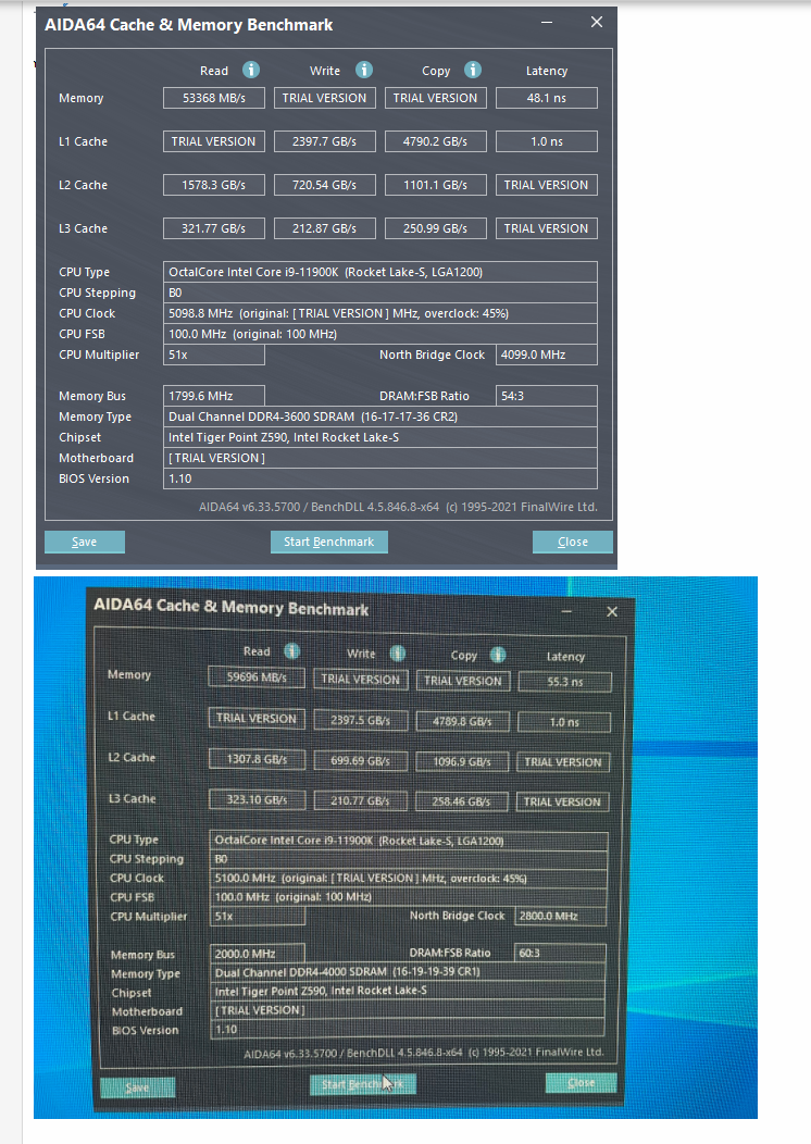

Hallo, ist ja schon etwas älter der Beitrag. Trotzdem möchte ich mal meine Ergebnisse teilen welche ich Anfangs gemacht habe.
Habe mir dazumal auch ein 4000Mhz Kit geholt, da anfangs dass mit dem neuen Controller noch nicht wirklich klar war und ich mir das Kit schonmal im voraus bestellt habe.
Ich hab dann quick & dirty einen Vergleich zwischen 3600Mhz Gear 1 (Bild 1) und 4000Mhz Gear 2 (Bild 2)gemacht.
Mein Kit
Ich denke die beiden Einstellungen nehmen sich nicht viel. Habe mich dan für die 4000Mhz XMP profil entschieden. Hätte ich es jedoch von Anfang an gewusst, hätte ich ein 3600Mhz kit mit schnellen Timings geholt. Bin aber trotzdem zufrieden :)
