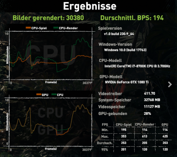

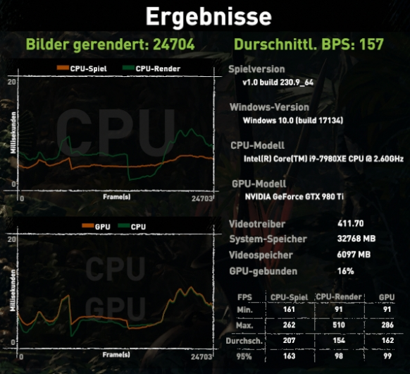

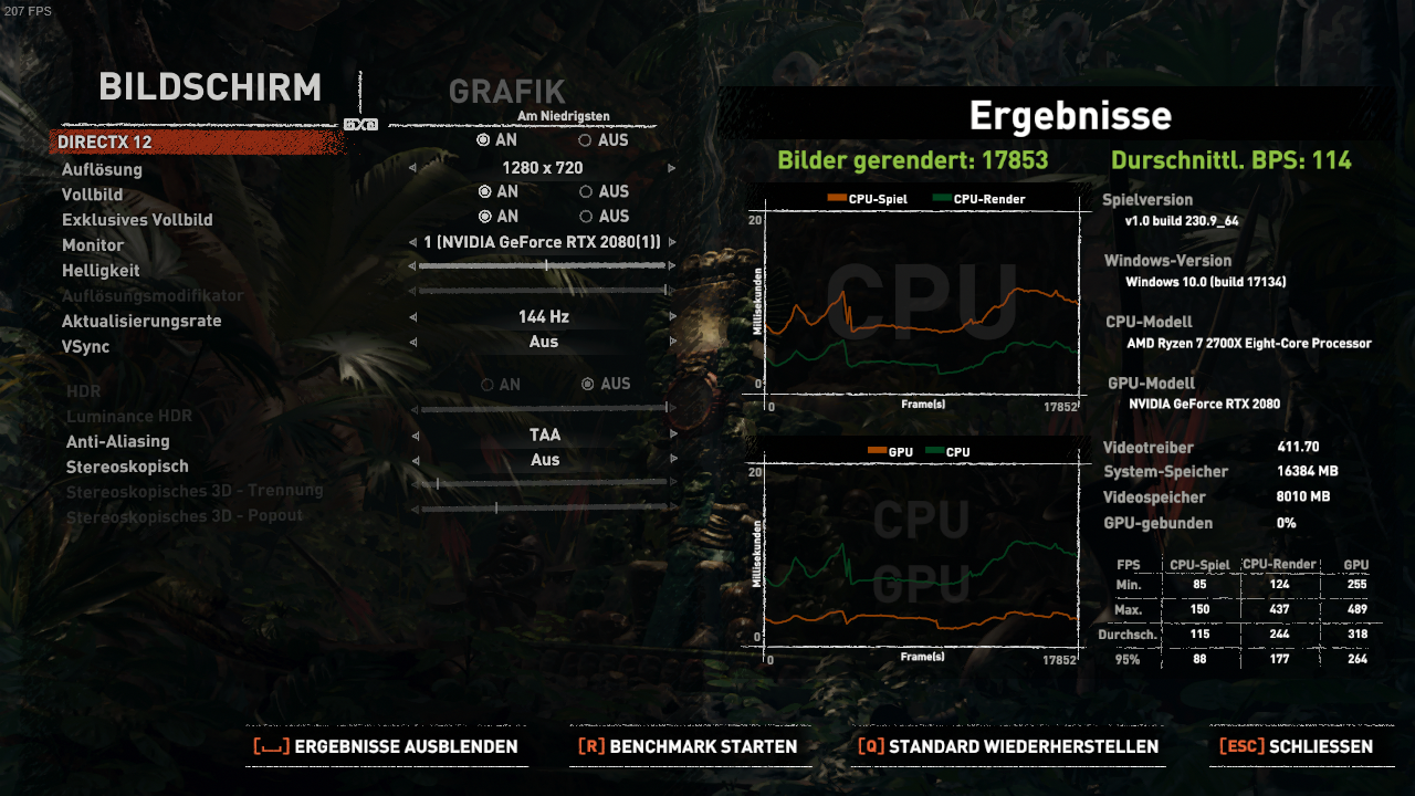

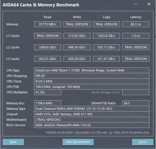

könntest du, sofern du Zeit hast, mal nen AIDA 64 Speicher Bench laufen lassen sowie Cinebench Single / MultiCore?
Vielleicht hat ja noch jemand hier das neue Tomb Raider?
Naja so ganz unplausibel ist sein Wert aber nicht. Im GPU Limit passt es. Siehe DX12. Seine GPU macht da durchschnittlich 306, meine 215.

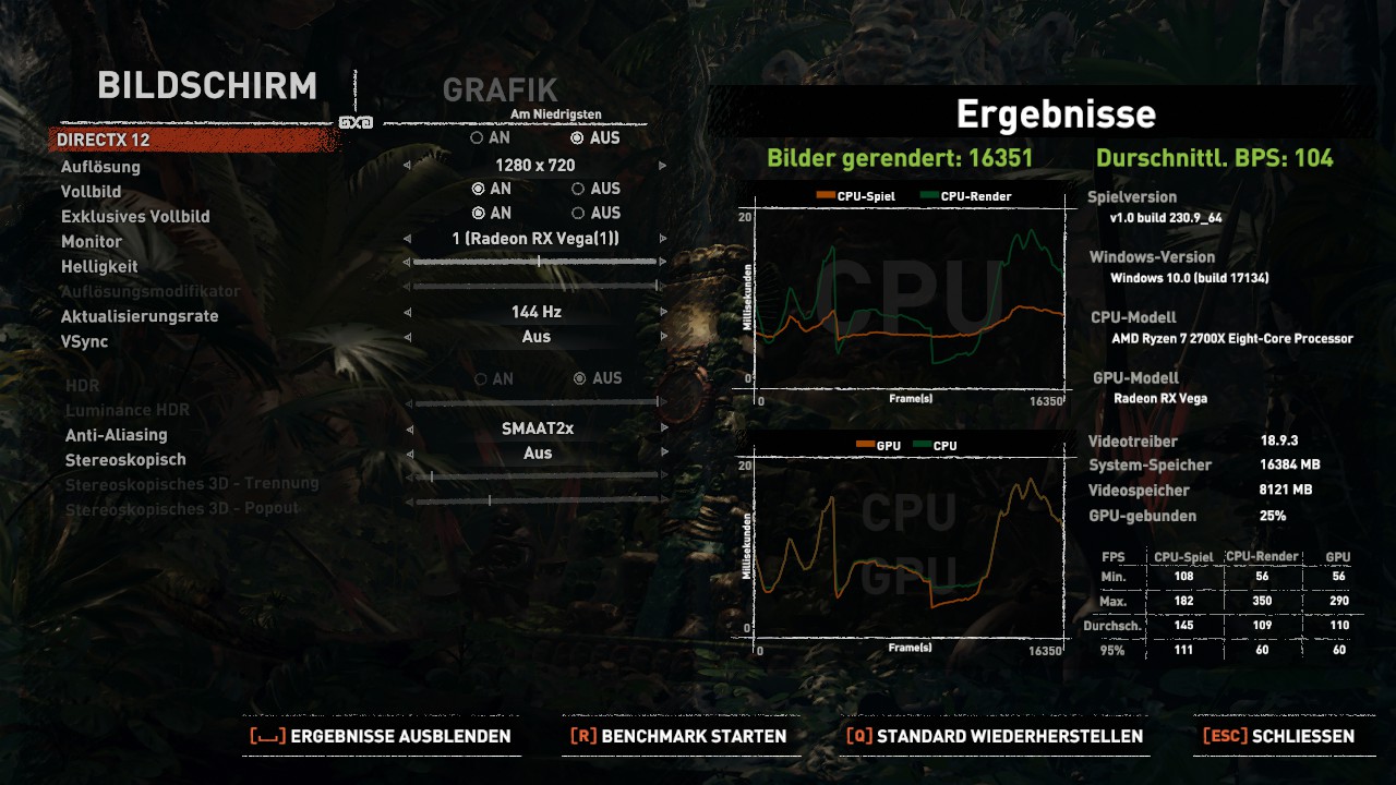

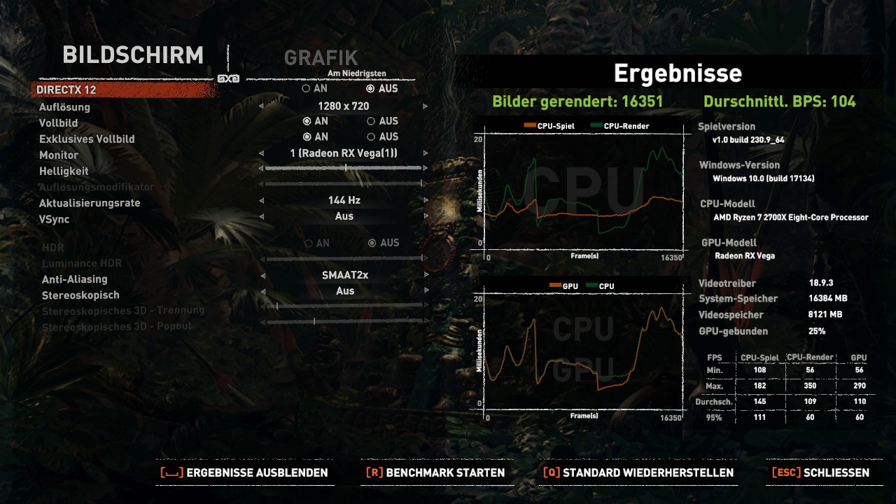

Krautmaster schrieb:ok okay das ja schon krass. Ich hab eben auch mal SMAAT2x angeworfen und nochmal laufen lassen. Kaum Unterschied:
DX11
Ich mache 24700 Frames und habe ein FPS 75% von 99 in DX11
Und da soll dein Ryzen nur bei 54 FPS liegen?
Wir haben beide Nvidia, beide denselben Treiber. Du hast sogar die stärkere GPU. Vielleicht macht Nvidia was bei der RTX anders aber das bezweifle ich bei DX11.
Was meinen die Anderen?

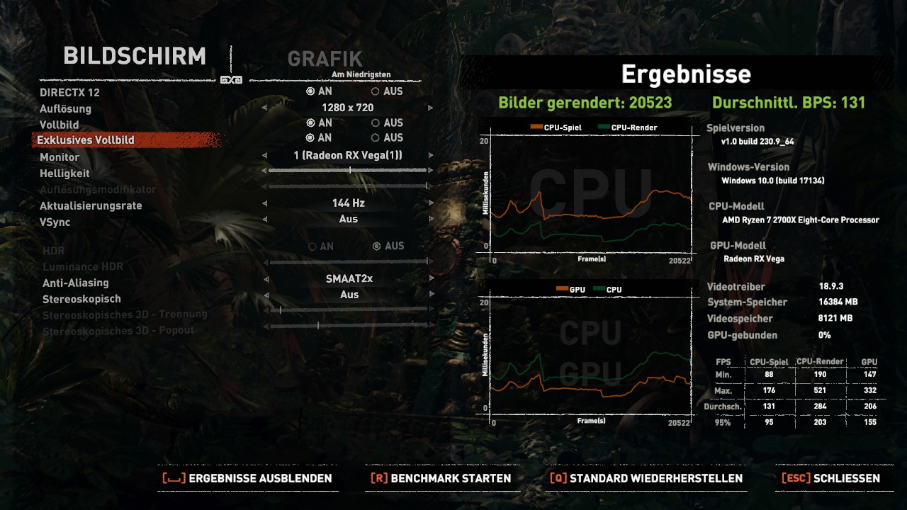

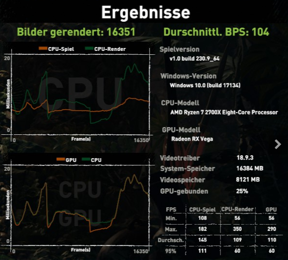

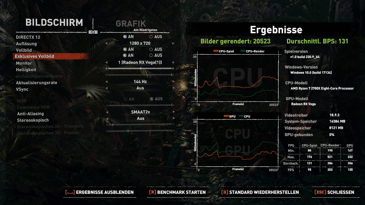

Direct X 11/12 mit 2700X und Vega 64

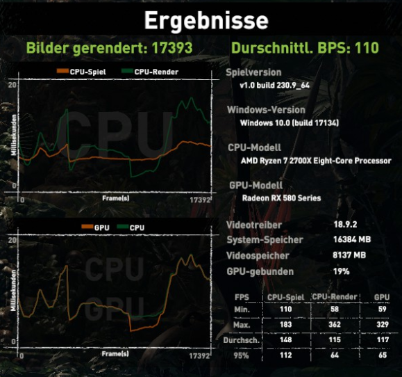

Wenn ich deine Benches anschaue und mit meinen Vergleiche, du hast im Durchschnitt 15 FPS weniger als ich...?
Im Gegenteil, es zeigt wie potent der Ryzen eigentlich ist....Buggi85 schrieb:Ich befürchte das sich bei User Benches das Bild immer mehr zum Ryzen Nachteil verschiebt.

Welches MB und RAM verwendest du? Beim RAM hab ich beim Kauf des MB für den R1700 Kompromisse machen müssen. Aber nur weil das Board defekt war. Da will ich eh noch mal ran.Deltapee schrieb:Direct X 11/12 mit 2700X und Vega 64
D
Deltapee
pietcux schrieb:Welches MB und RAM verwendest du? Beim RAM hab ich beim Kauf des MB für den R1700 Kompromisse machen müssen. Aber nur weil das Board defekt war. Da will ich eh noch mal ran.
Eigentlich nix besonderes, MSI Gaming Pro Carbon B350 und G-SKILL Trident Z CL 14 3000er Ram (Samsung B-Dies)

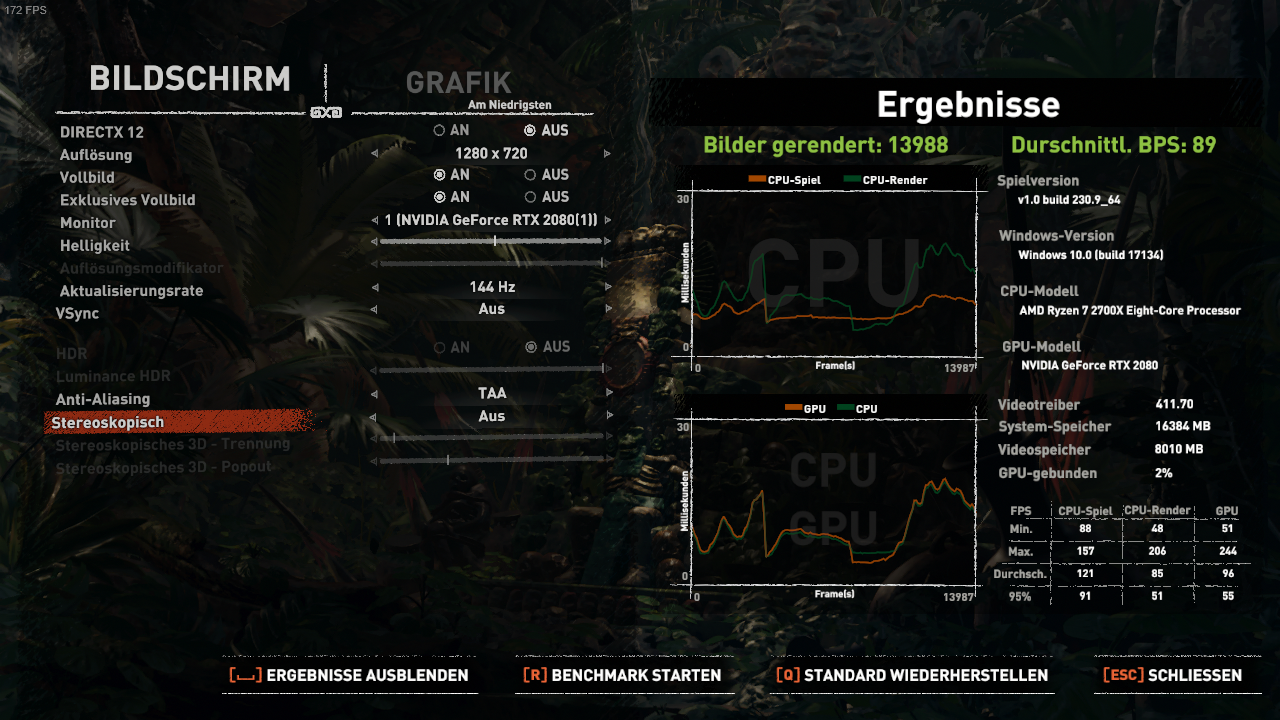

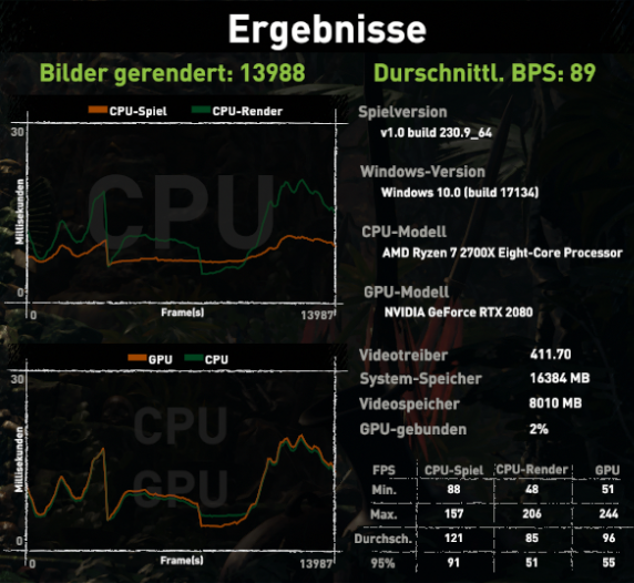

Deltapee schrieb:Im Gegenteil, es zeigt wie potent der Ryzen eigentlich ist....
irrationaler Weise gar nicht, zumindest nicht in DX11 und Tomb Raider.
Schau nochmal hin. Die Werte für die Ryzen hier sind wohl recht konsistent, auch meine Ergebnisse sind sehr stabil.
edit: i7 8700K eränzt
Wie sehen den eure Taktraten und Ram aus? Habt ihr beide auch die Subtimings optimiert? Wenn jetzt noch jemand dasselbe mit dem i7 8700K machen würde wäre das interessant, um auszuschließen dass es meine 18 Kerne sind die da voll reinhauen.
Edit: Klar sind das wieder unrealistische Settings. Aber darum gings ja auch nicht.
Edit2. Auch schön zu sehen wie bei der VEGA 64 und meiner 980 TI bei GPU "Max" vergleichbare Werte rauskommen. Die Vega ist auch etwas fixer, aber beide Werte passen zueinander. Die RTX 2080 kann hingehen nie ihr Potential in 720p ausfahren da sie von der CPU hier durchweg ausgebremst wird. (siehe GPU - gebunden 2%)

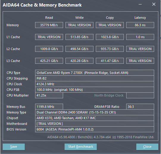

Krautmaster schrieb:@pietcux

Krautmaster schrieb:irrationaler Weise gar nicht, zumindst nicht in DX11 und Tomb Raider.
Ja unter Direct X11 in Sotr ja. Ich meinte mit meiner Aussage in Buggi, habe aber euch beide in einem Post angesprochen, mein Zitat ging an Buggi...

@pietcux
oh vielen Dank für die AIDA Werte. Die passen super ins Bild und lassen auch ne Optimierung deines Systems zu.
Ihr habt beide die gleiche CPU, aber eure CPU Render Werte weichen da schon ganz schön ab. Auch mit dem zweiten System von Deltapee ist ja bei 3000 Mhz und CL noch nicht das Ende der Fahnenstange von Ryzen erreicht. Er macht aber durchschnittlich durch den tighteren Ram schon einiges mehr an FPS über CPU. Ca 15% legt hier der Ryzen zu.
pietcux schrieb:
Diese AIDA Werte sind, um es diplomatisch auszudrücken, katastrophal.
Welchen RAM und welches Board hast du?
Wir können gerne per PM da eine Menge optimieren, wenn du die richtigen RAMs hast.
