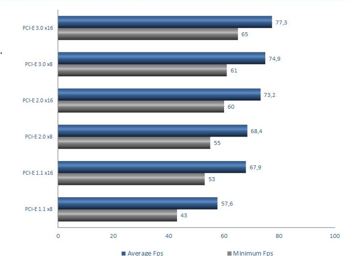

zweite PCI-E-Anschluss lediglich 4 Lanes hat. Habe mir dazu auch schon etwas durchgelesen...die Leistung verdoppelt sich wohl nicht 100% aber annähernd, sollte also merklich helfen
ja gut aber der 2. ist kein PCIe 3.0 nur ein 2.0 Da wird es dann bei nur 4 fach schon deutlich weniger.In diesem Diagramm ist zwar 4 fach nicht drauf aber sollten dann schon 15-20% sein.Was die erste Karte ja dann mit sackt. PCIe 3.0 brauchst da schon zumindest bei 4fach.

http://www.tomshardware.com/reviews/pci-express-scaling-p67-chipset-gaming-performance,2887-10.html
Bei einer 6950 im CF, sind es im Durchschnitt 10 %, welche aufgrund des X4 Slots eingebüßt werden.
Demzufolge werden es bei einer 6870 tendenziell eher weniger sein (ca. 5-8%= Schätzwert).

joa in dem Diagramm ist ja auch die PCIe 2.0 mit drinn allerdings nur bis 8 fach und da ja schon 10%.

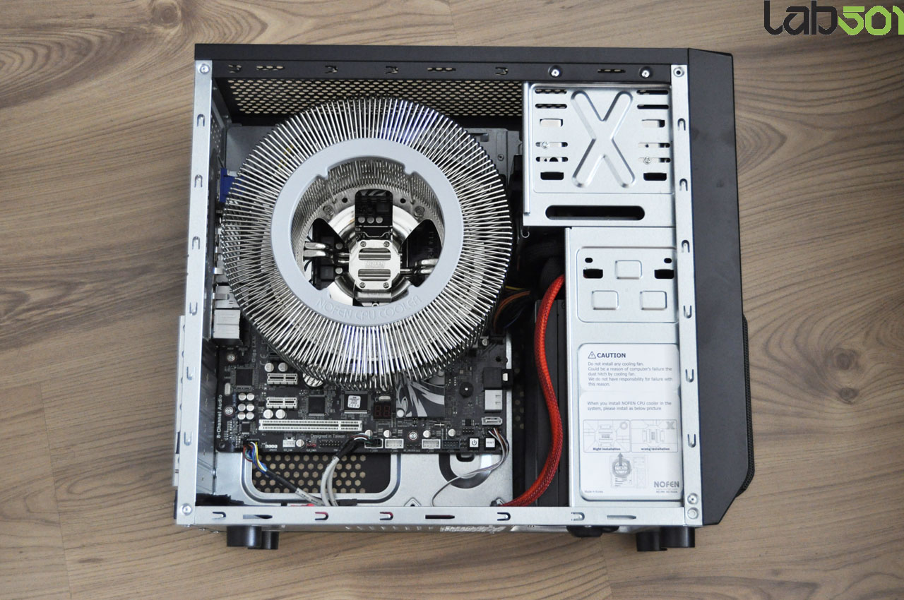

Und ich rede ja vom 3.Slot ....deswegen kann ich doch mit meinem SLI/Crossfireren ;)Das Board brauch ich für einen NOFEN fanlesskühler der einfach mal Aufgrund seiner Größe die ersten beiden verdeckt und unten noch ne passiv Graka rein soll.
