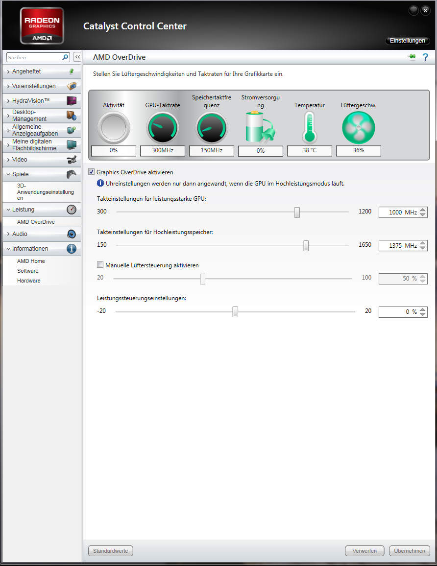

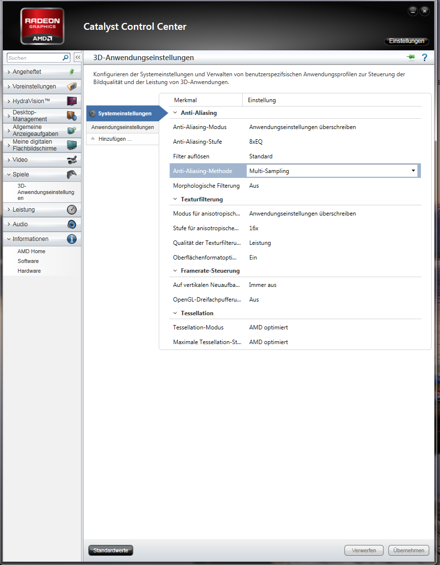

Hardware fein säuberlich aufgelistet wäre natürlich Klasse Service gewesen, anstatt man sich das aus den Bildern rauspicken soll.
Welches Betriebssystem? Treiber und Software aktuell?
Aber so auf die Schnelle:
MSAA x8 sollte man testweise mal reduzieren.

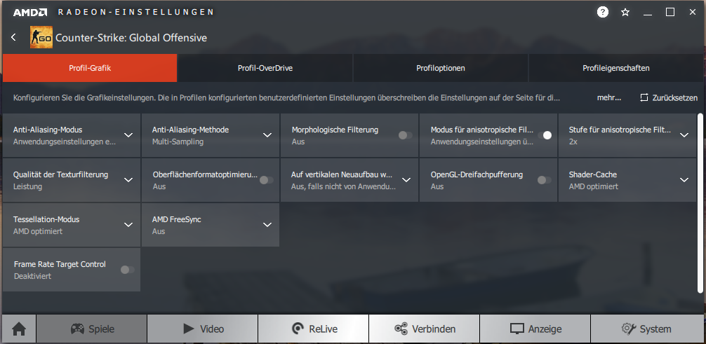

Also erstmal natürlich MSAA aus- oder zumindest runterschalten.
Dann fehlen uns Informationen zu Betriebssystem und Treiber. Der Grafikkartentreiber ist auf jeden Fall noch aus dem Jahr 2017 oder älter!

Hast du das AA im Treiber denn jetzt aus? Welche Einstellungen hast du jetzt in Radeon und im Spiel? Hast du vllt mal probiert die Karte etwas zu übertakten?
Im Spiel:
- 1920x1200
- Alles auf low oder auf off
- Texture Filterung auf Bilinear

Was du jetzt angehen könntest ist deine CPU und GPU zu übertakten. Mit dem i5 auf 4 GHz und der GPU auf 1,2 GHz dürftest du nochmal ein bisschen was rausholen.
Keine Ahnung wie das übertakten funktioniert. Nachher läuft alles noch schlechter :o
