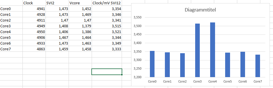

Hallo Gemeinde.
Ich bin gerade dabei, die Kurve zu optimieren. Irgendwie läuft das bei mir aber ziemlich locker flockig, was mir merkwürdig vorkommt. Daher mal ein paar Fragen.
Ich habe jetzt +100 MHz eingestellt und jeden Kern bei -15 zu stehen. Der CoreCycler läuft gerade mit 2 Minuten pro Kern und sonstigen Standardeinstellungen.
Was ich noch nicht verstanden habe, was erster und zweiter CCD/CCX bedeutet. Ich kann im UEFI ja nur einen Wert je Kern setzen.
Und was ich mich auch frage, was genau macht das Offset. Sind das Angaben in Prozent, in mV oder sonst eine Einheit?
Im Anhang habe ich mal meine Auswertung der CPU dargestellt. Zur besseren Bewertung der Kerne, habe ich den Quotienten aus Takt zu SVI2 berechnet (je höher, desto besser).

Erstmal muss man sagen, dass AMD sehr konservativ die CPUs selbst "einstellt", damit eben alle auch stabil laufen, auch die schlechtesten! Dann muss die CPU auch mit schlechten Netzteilen und Mainboards laufen. Ist also nicht ungewöhnlich das -15 stabil läuft.
- CCD/CCX ist davon abhängig welchen Prozessor du hast. Der 6 und 8 Kerner hat nur ein Modul. Da sitzen alle Kerne drauf. Beim 12 und 16 Kerner gibt es ein zweites Modul. Aus dem Grund ist auch die punktuelle Abwärme beim 5800x etwas höher. Da du den 5800x hast, kannst du eben nur normal Kern 0-7 auswählen.
- Der Offset verringert einfach in ganz ganz kleinen Schritten die Spannung. Weniger Spannung, weniger Stromverbrauch, weniger Abwärme -> höherer Boost möglich
dachte ich auch erst, aber Stock kommt der beste Kern schon mit weniger Spannung aus, somit ist da weniger "optimierung" möglich. Mein bester Kern macht -3 mit. Bei -4 wirft der Corecycler schon Fehler.stbdudu schrieb:Dann habe ich noch eine Frage. Warum setzt man dann das Offset bei den besten Kernen am geringsten an?

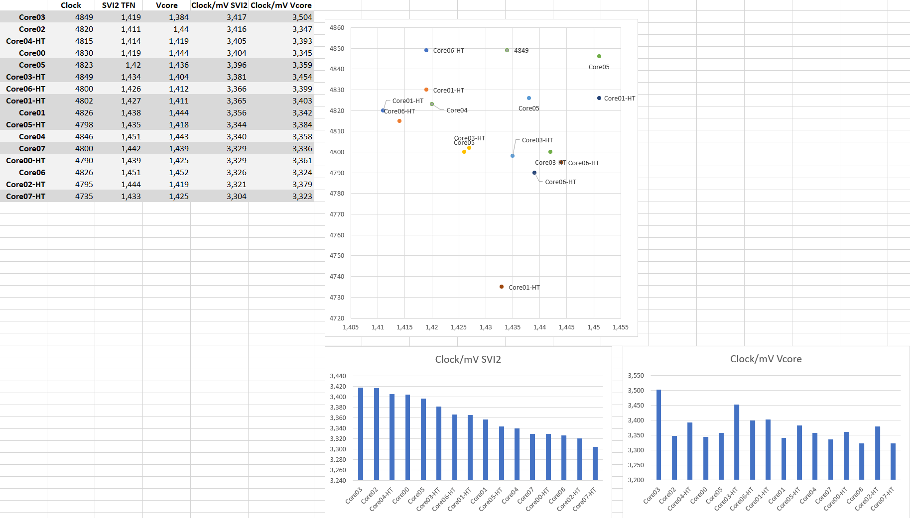

So, ich habe jetzt nochmal auf die Schnelle den Stresstest (CPU-Z) auf den physischen Kernen laufen lassen.
Ich erhalte auf allen Kernen deutlich mehr Takt (PBO bei +100 MHz). Was aber auffällt, dass trotz CO im Bereich von -15 alle Kerne deutlich mehr Spannung anliegen haben. Ist das so richtig? Ergibt sich das aus den manuell eingestellt PowerTargets?
Anbei nochmal die Übersicht der Taktraten und Spannungen. Ich ermittle immer den Mittelwert nach 2 Minuten Laufzeit (Reset Button bei HWInfo).

Achtung Halbwissen, ich hoffe das ist Laienhaft so richtig beschrieben:
Ich glaube es geht bei der Spannung um das Minimum. Du setzt also das Minimum des Kerns herunter, ohne das er aber instabil wird -> sonst Fehler. Dadurch das die Kerne erstmal weniger Spannung/Strom brauchen, können sie auf der anderen Seite eben höher takten.
-> Vorteil weniger Stromverbrauch + weniger Abwärme + höhere Taktraten + Powerlimit wird später erreicht
Dazu kommt, dass du ja nicht auf allen 8 Kernen gleichzeitig 4950MHz erreichst. Bei voller Auslastung bist du ja wieder irgendwo bei 4600MHz (Rendern/Benchmark). Dadurch dass aber nun z.B. 6 Kerne weniger Strom verbrauchen, können auch 1-2 Kerne im Maximum wieder mehr Strom verbrauchen.
-> Dadurch hast du das beste aus zwei Welten. Einmal steigt die Leistung bei Anwendungen (volle Auslastung z.B. 4400MHz -> 4600MHz), weil alle 8 Kerne weniger Strom verbrauchen und einmal steigt die Leistung in Spielen, weil ein Kern im Maximum (4850MHz -> 5050MHz (max)) viel höher takten kann.
Das ist das Besondere an der Ryzen 5000er Serie. Früher galt ja eigentlich immer, mehr Spannung, mehr Leistung! Hier setzt man die Grundwerte runter, was ja erstmal widersprüchlich ist. Eine letzte Frage bleibt aber...
Möchtest du keine 5GHz haben?
Du könntest z.B. das Limit auf +150MHz hochstellen
Du könntest gleichzeitig die Kerne 0,1,2 und 5,6,7 auf -20 stellen
