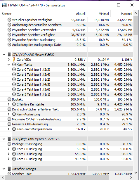

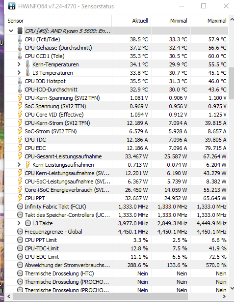

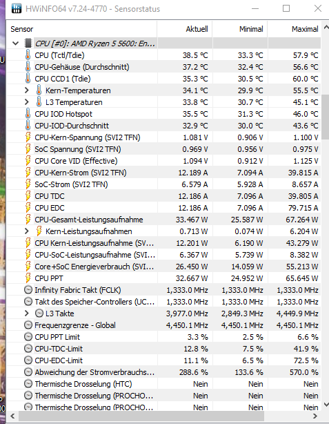

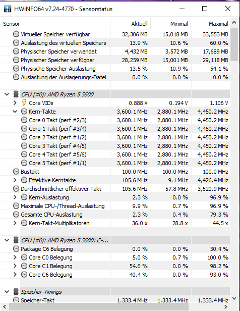

so, 5600 mit -20 CO in Betrieb. Sonst nix im Bios verändert. Aktuelle Bestandsaufnahme nach einer Runde Warzone (siehe Anhang).
Boostet auf allen Kernen auf 4,5 Ghz und das mit maximal 67 Watt.
Was sollte ich jetzt noch mit Core Cycler testen?

so, nach einer runde warzone UND corecycler, habe ich nun folgende Maximalwerte mitzuteilen ;)
5600 auf - 30 CO (sonst nix geändert im BIOS).
1,07 Volt bei 62 Grad und 4450 MHz auf allen Kernen. Leistungsaufnahme 62 Watt.
