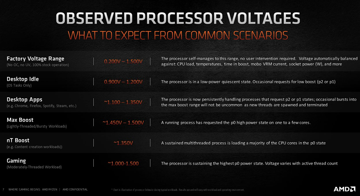

r4vemeister schrieb:
Ich konnte es mir nur kaum vorstellen, dass man mit diesen Spikes auf 1,45 V etc. auf Dauer leben will. Hat das keinen negativen Einfluss auf die Lebensdauer?
Dann hätte AMD diese Folie (bis zu 1.5v bei low Last / Boost) sicher nicht veröffentlicht.
Reaktionen: ALIEN_I_AM, _roman_ und loser
Alles klar, danke für die Folie.
Ich muss mich wohl einfach von meiner alten Denkweise bzgl. der Spannungen verabschieden ^^
Reaktionen: Verangry
