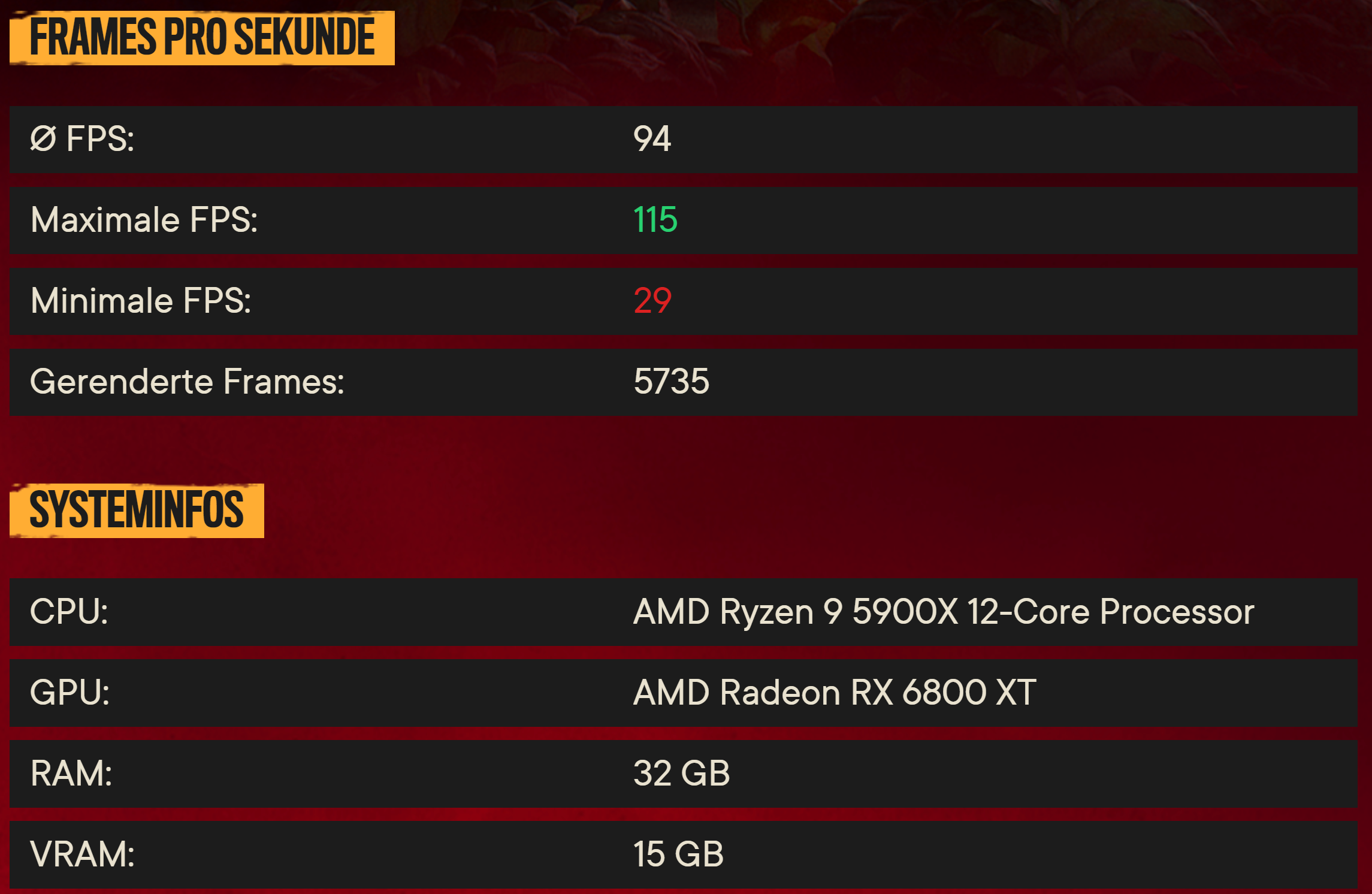

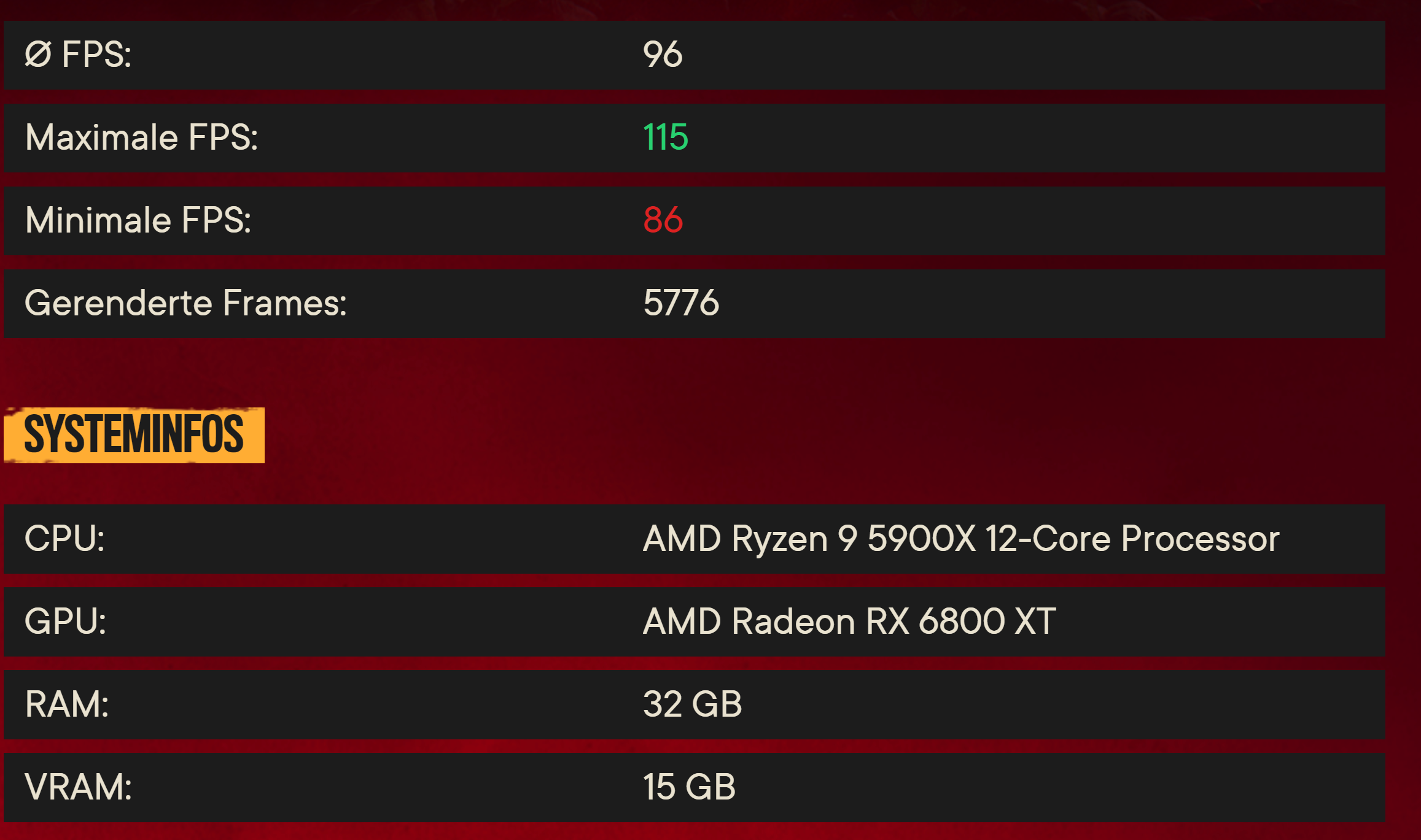

Hallo hab mal ein Test gemacht
mit 142 95 140 CO alle Kerne -19 in Farcry Benchmark.
zweiter Test mit 88/60/90 ohne CO
Also ich könnte mein 5900X doch eigentlich
gut bei 88/60/90 Fahren
gespielt wird in 4K Ultra.
Ob sich es Lohnt bei 88/60/90 noch ein CO an zu legen was meint ihr.
also mein 5900X wird nur zum zocken verwendet.
Viele mögen es nicht die CPU so zu Trimmen mit 88W
bei Cyperpunk 2077 könnte es glaub mit
88/60/90 eng werden.
oder was meint ihr ?
würdert ihr mit
88/60/90 euren CPU betreiben

Du machst ja auch den falschen Test. CO wird mit Core Cycler getestet, Allcore hilft dir da leider recht wenig. Bei nem 5600X mit geringem Single Core Boost mag man damit vielleicht noch Glück haben, aber bei 5800X und aufwärts wird man sich damit in falscher Sicherheit wiegen.
Und ja, selbstverständlich lohnt sich hier CO auch weiterhin, wenn nicht sogar mehr.
Kommt wie immer drauf an. Fürs reine Zocken reicht mir das gut aus, für Zocken samt h264 (mix slow/medium) Streaming dann schon nicht mehr, ohne hier und da ein paar Frames beim Encodieren zu verschlucken.MSI-MATZE schrieb:oder was meint ihr ?

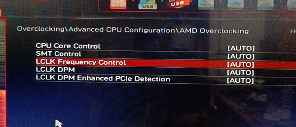

Ich hab meinem PC jetzt endgültig einen 5800X3D spendiert (hatte vor nem halben Jahr schonmal einen ausprobiert, war aber damals angesichts P/L nicht überzeugt).
Nach ein paar Tagen problemlosen Stock-Betrieb wollte ich mich jetzt ans Optimieren begeben.
Aber:
In der aktuellen BIOS-Version meines Mainboards finde ich nirgends mehr die Einstellungen für's PBO oder den Curve Optimizer... 😬
Board:
MSI X570 Gaming Edge
BIOS: 1.J0 , AGESA ComboAm4v2PI 1.2.0.7
Hat jemand ne Idee, wo MSI das jetzt versteckt hat?
Oder haben die das komplett rausgenommen...? 😲
Aber:
Board:

Der 5800X3D unterstützt offiziell kein PBO/CO.
Es gibt aber wohl modifizierte BIOS-Versionen, die das freischalten (für welche Boards weiß ich nicht), und der PBO2 Tuner von PJVol funktioniert anscheinend auch mit dem X3D Modell.
Letzteren habe ich im /tools Verzeichnis vom CoreCycler hinzugefügt, die Version ist diese hier:
https://www.overclock.net/threads/5800x3d-owners.1798046/page-85#post-29009118
Schnipp959
- Apr. 2011
- 930
Kannst auch hier mal reinschauen wie man den Curve Optimizer auch mit dem X3D nutzen kann.
https://www.computerbase.de/forum/t...5800x3d-was-ist-an-leistung-moeglich.2110752/
- März 2019
- 2.227
https://drive.google.com/drive/folders/1-paksvRr48ZW3gFDnQruoIrboubkUzO5
MOD BIOS installieren geht auch, dann PBO auf Advanced stellen, dann wird der CO freigeschaltet.
Per Core und All Core ist dann wie bei allen anderen einstellbar.
PS:
Im Settings menü findet sich zusätlich ein AMD CBS / PBS Menü, das enthält auch weitere Einstellungsmöglichkeiten wie z.B. die Prefetcher usw.
PS:
