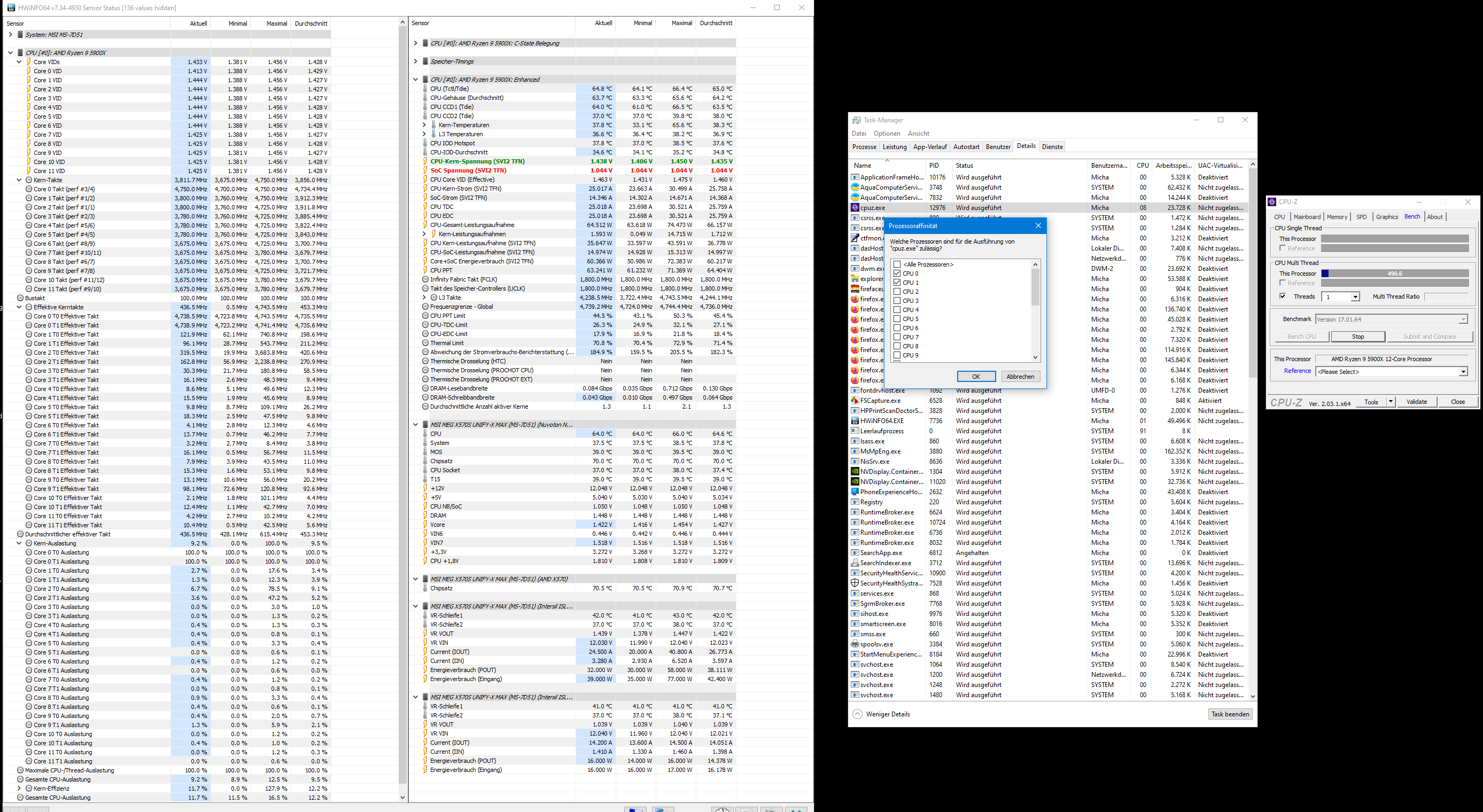

ich müsste noch mal zurück zu den Ursprügen des Guides selbst...es geht um die Methodik des Auslotens der Kerne. Ich finde ehrlich gesagt in dem Multi-Screenshot das Geschriebene nicht wieder.
Die Methodik soll doch sein, dass in CPU-Z als Stress-Test 1 Thread läuft und im Task-Manager nur 1 Kern (Core 0). Dann wird der Stress-Test in 2 Threads geteilt, indem man im Task-Manager Core 1 dazuschaltet, also den virtuellen Kern, der physisch zu Core 0 gehört...und dann so weiter mit 2+3, 4+5, etc.?
Im Beispiel als Text steht, Core 0 erreicht 4950, was als "Maximum" im grünen HW Info Bereich nachvollziehbar ist, aber Core 1, also der Hyperthread zum Core 0, erreicht 4800? Wo ist das im screenshot zu sehen?
Zudem sollen beide 1.45V benötigen, was ebenfalls nicht aus dem screenshot hervorgeht?
Und gilt hier die markierte VCore per HWInfo des Boards unten rechts im screenshot oder oben rechts zum Ryzen (orange)?
Und wie ist der Vergleich dann zu werten? Du schreibst, man vergleicht dann die gemessene VCore SVI2 Sensor gegen die VID. (wohl oben links im HWInfo screenshot)...also je weiter unter VID, desto besser?
Vielen Dank, wenn Du mir noch mal erläutern kannst, was wir auf dem großen Screenshot sehen, und wie es zu den Angaben im Guide passt...ich bin vielleicht nicht der Einzige, der gern möchte, aber schon den Einstieg nicht versteht...;)

@Ash-Zayr mhmm, die 4800 mhz sowie die 1,45v je Kern finde ich auch nicht.
Core1 ist allerdings nicht der HT von Core0. Es sind 12 phys. Kerne.
Bevor dich das Warten auf die Antwort blockiert - du kannst die Werte auch via try & error setzen. Das Testen ist so oder so nötig.
@Ash-Zayr
Der SMT Thread ist in dem Falle komplett egal, ignoriere den, dich interessiert zum Ausloten nur der echte Kern, denn der SMT Kern ist immer abhängig davon. Es geht dabei den Kern mit dem SMT Thread zu belasten.
Core 0 = Core 0 T0 + Core 0 T1 (also 2 Threads - echter Kern + SMT Thread)
Core 1 = Core 1 T0 + Core 1 T1 (wieder 2 Threads - echter Kern + SMT Thread) usw.
Außerdem handelt es sich um BEISPIELE!, ob das bei euch angezeigt wird oder nicht ist ja abhängig von euerer CPU, es ging nur um die Methodik!
Im Taskmanager kann man nur bestimmte "CPU"s auswählen. Das ist mit den virtuellen Kernen (Hyperthreading bzw. SMT) etwas verwirrend geworden, denn die "echten" Kerne tauchen dort gar nicht auf, sondern eben nur die virtuellen. Dementsprechend sind dort dann auch doppelt so viele CPUs zu finden, wie der Prozesse Cores (Kerne) hat.
Erst wenn man Hyperthreading/SMT im BIOS deaktivieren würde, würde z.B CPU 2 im Taskmanager auch wieder dem physischem Kern 2 entsprechen (ansonsten besteht der Kern 2 aus der CPU 4 und 5, die Zählung beginnt ja bei 0, also 0-1, 2-3, 4-5, 5-6, etc).

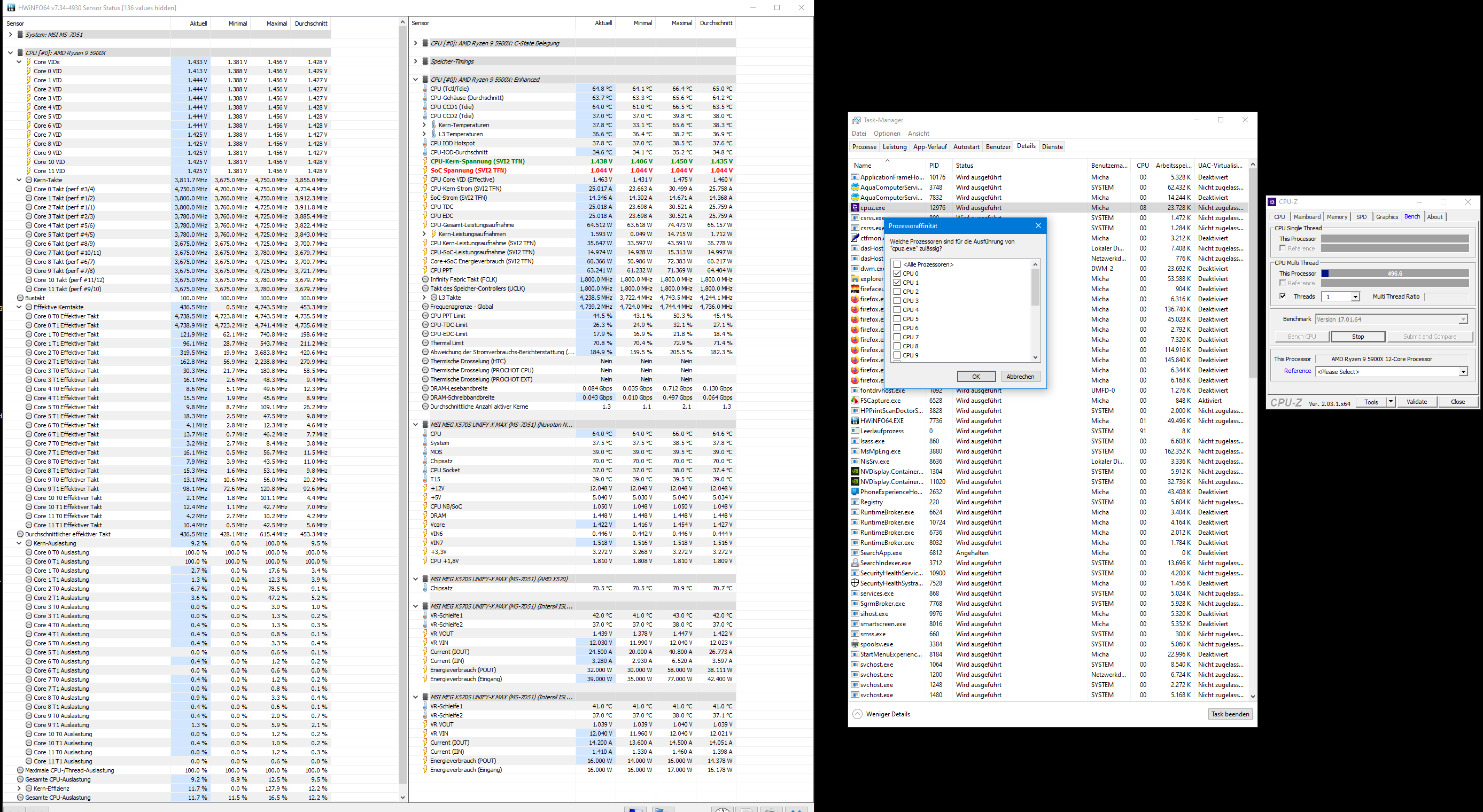

danke Euch....ich habe jetzt mal selbst einen screenshot erstellt mit den maßgeblichen Tools am laufen.
Der Takt pro Kern, den ich auslote...wird der in HW Info abgelesen unter "Effektive Kernrate", und hier dann Reiter "Maximum"?
Welche VCore muss ich beachten, jene, die ich Rot markiert habe, oder jene, die weiter unten im Block zum Mainboard mit auftaucht? Und auch hier die Frage, ob der Reiter "maximum" entscheidend ist.
Was hat es nun mit der VID auf sich im Vergleich zur Vcore? Geht es um ein Delta, und je kleiner, desto besser der Kern, oder größer...oder geht es nur um den Vergleich der Kerne untereinander? Je größer der Takt bei je kleinerer VCORE? Ist die VID dann überhaupt wichtig in dieser gesamten Betrachtung?

Bei der VID handelt es sich um die angeforderte Spannung der CPU,
Bei dem SVI2 das was ankommt.
Wenn die beiden Werte nicht großartig abweichen (Stichwort Load Line Calibration - LLC) , dann kannst kannst du den SVI2 Wert nehmen. Sollte der SVI2 Wert höher sein als der VID Wert dann kannst du mit einer Änderung der LLC Stufen das so anpassen, dass der Wert unterhalb des VID (angeforderten) fällt.
Die Werte der einzelnen Kerne sollten sich auch unterscheiden, nicht unbedingt an der Angeforderten und tatsächlich gelieferten Spannung, aber spätestens im Takt. (Angefordert und effektive sollten auch maximal 12MHz auseinander sein)
Also richte dich einfach nach dem SVI2 Sensor.

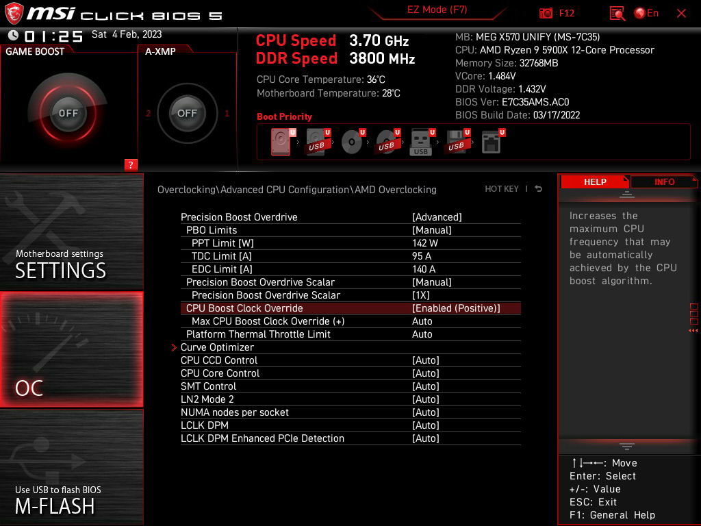

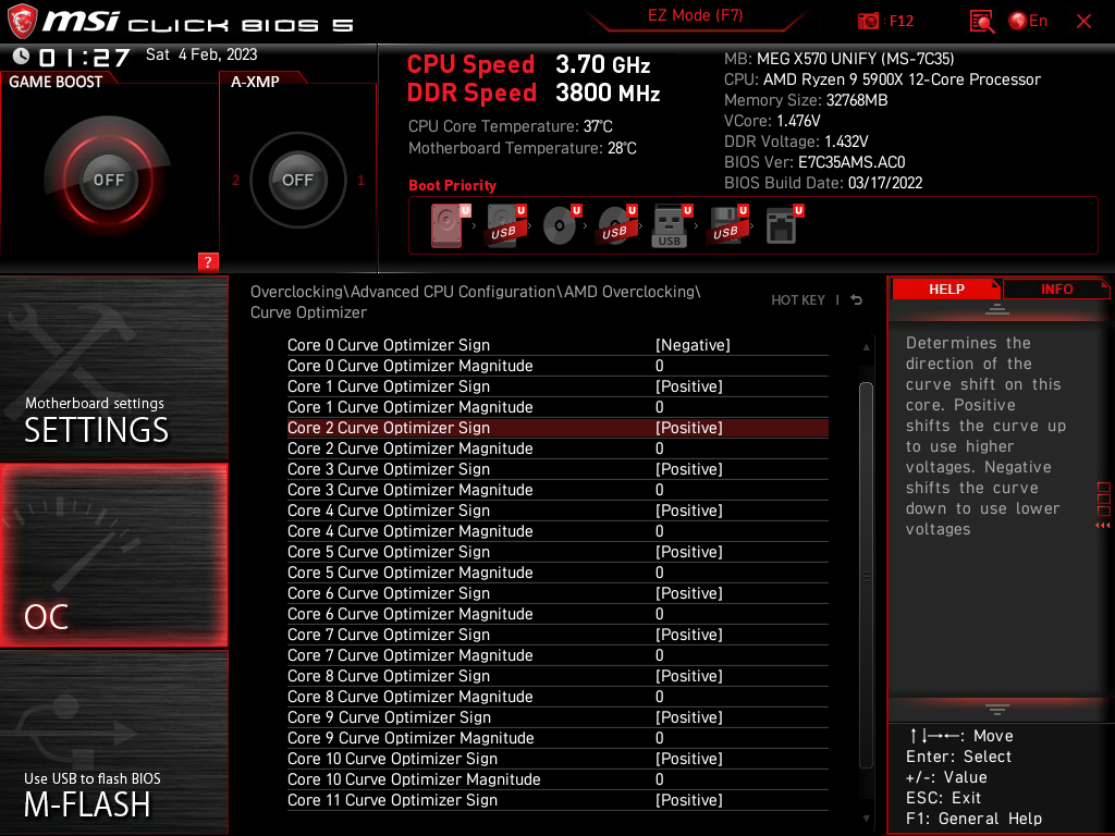

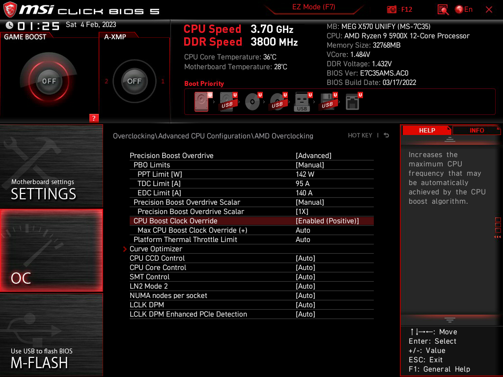

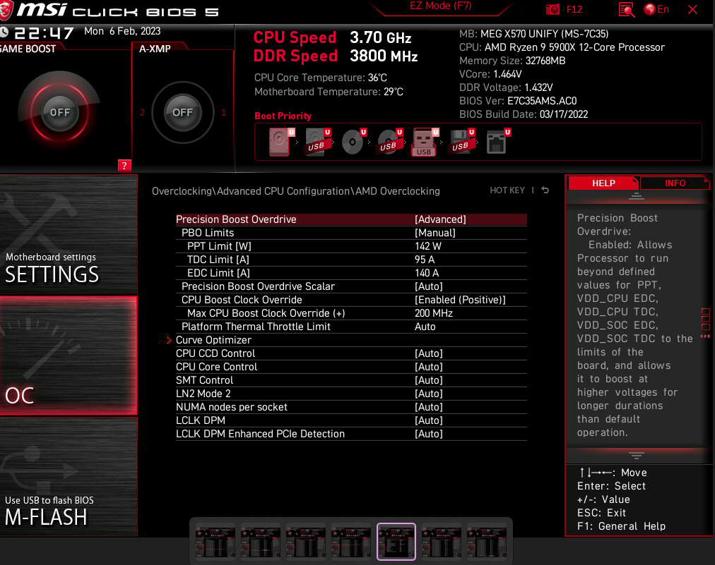

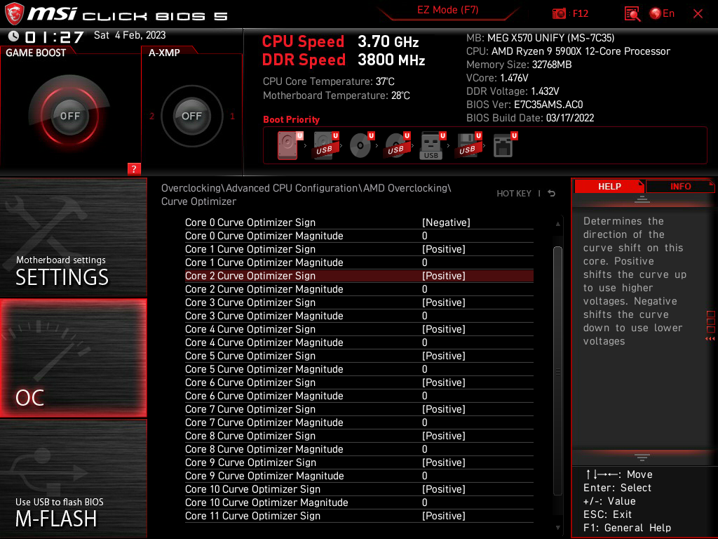

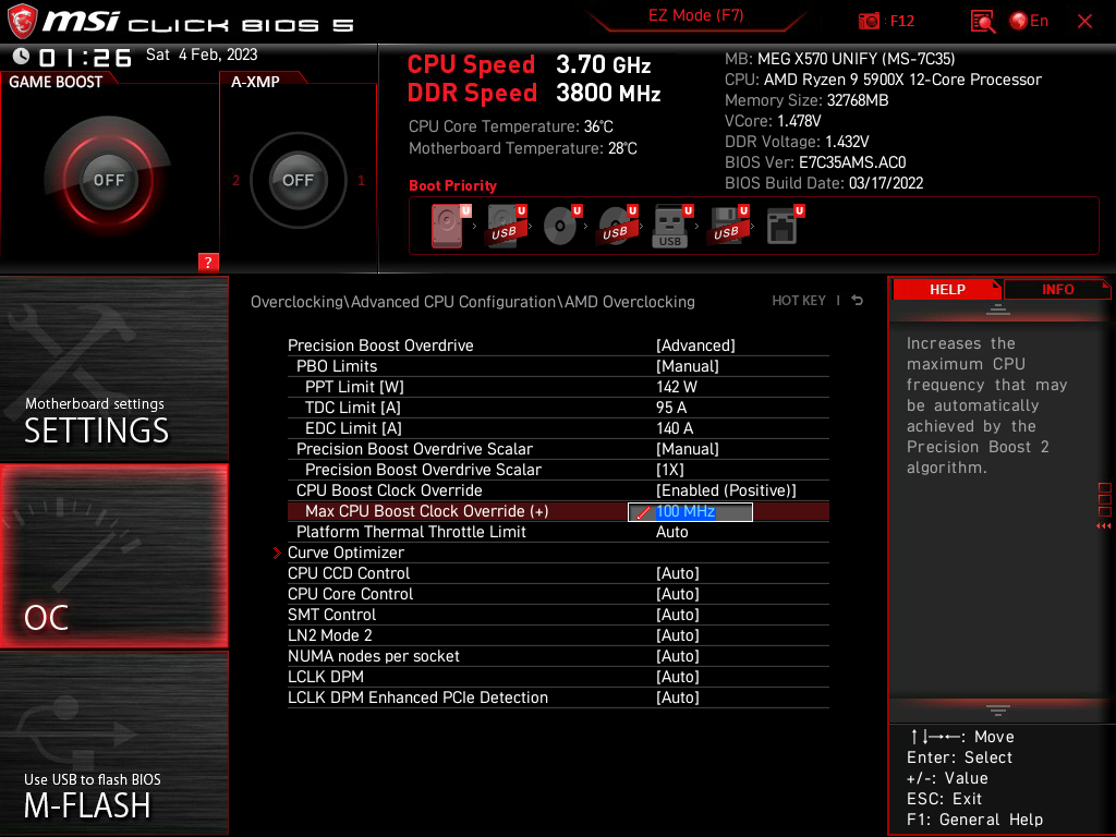

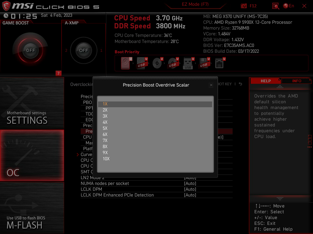

Hallo @Verangry, danke für dein Tutorial!
Ich habe mich heute zum ersten Mal mit dem Curve Optimizer beschäftigt und habe ein paar Fragen.
Setup: 5900X ohne PBO, Stable RAM-OC auf 3800 MHz, MSI X570 Unify (Signatur).
Aktuell BIOS AGESA 1.2.0.6c - 1.2.0.7. gäbe es als Update.
Ich habe die Excel-Tabelle von @Naturtrüb genommen zwecks Dokumentation meiner Werte.

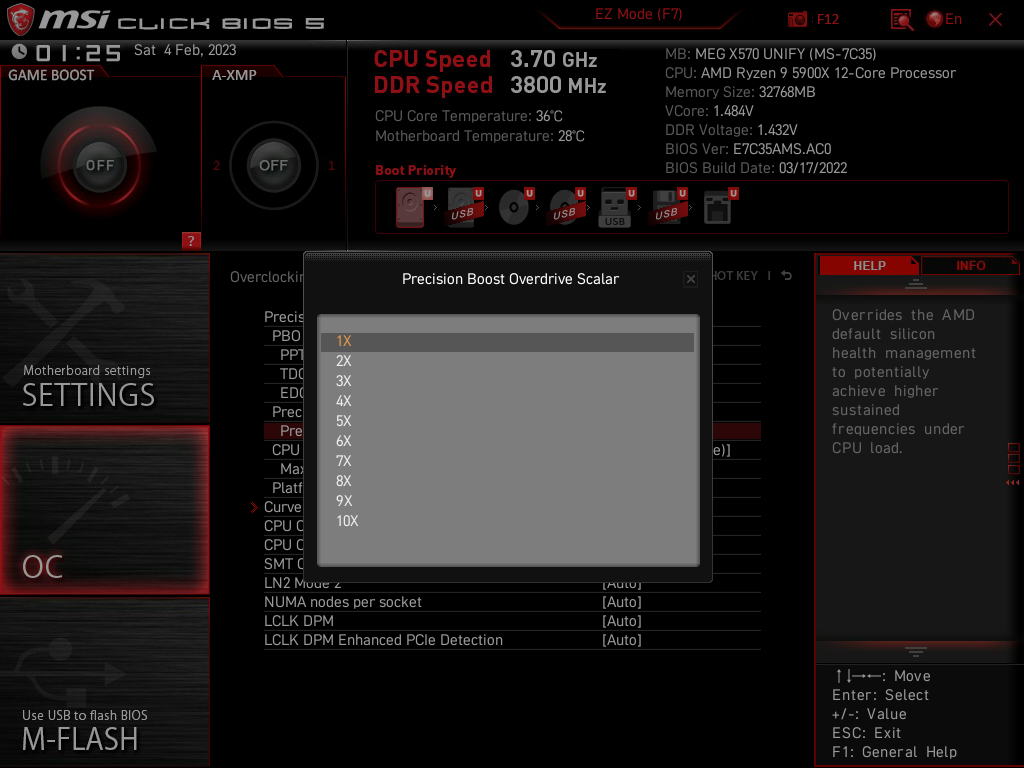

1. PBO Scalar lasse ich auf Auto stehen? Ansonsten kann ich von 1X bis 10X
2. CPU Boost Clock Override kann ich auf Enabled "Positive" und "Negative" stellen. Auf Disabled lassen oder mit Enabled 50 MHz starten?
3. Frage zur Güte: Kann ich mich an der Excel nach Rang Takt und SVI2 orientieren?
Sprich, Kern 1 hat den besten Takt, Kern 3 den besten SV12?
Hier steige ich noch nicht ganz durch, welcher Kern "der Beste" ist. Takt oder SVI2?
Danke!
Prio = Takt -> je höher desto besser (bei sonst gleicher Spannung wie die anderen Kerne).
In deinem Fall : Kern 1 und Kern 5 im CCD 1 und Kern 10 und 11 im CCD2.
Boost Override musst du an deine CPU anpassen, willst du das meiste, stellst du +200 ein.
Scaler = deine Entscheidung
Kannst entweder auf Auto lassen oder wählst eben um den Boost länger zu halten bis zu 10 ein.

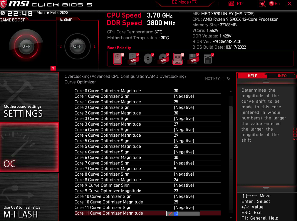

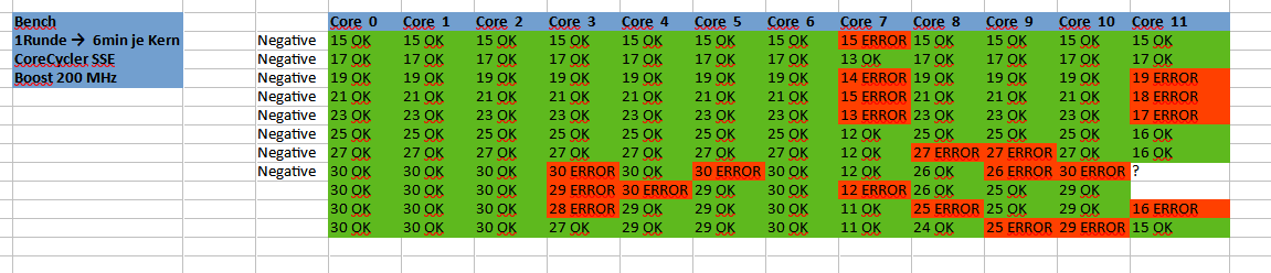

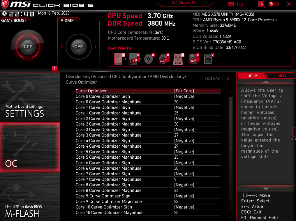

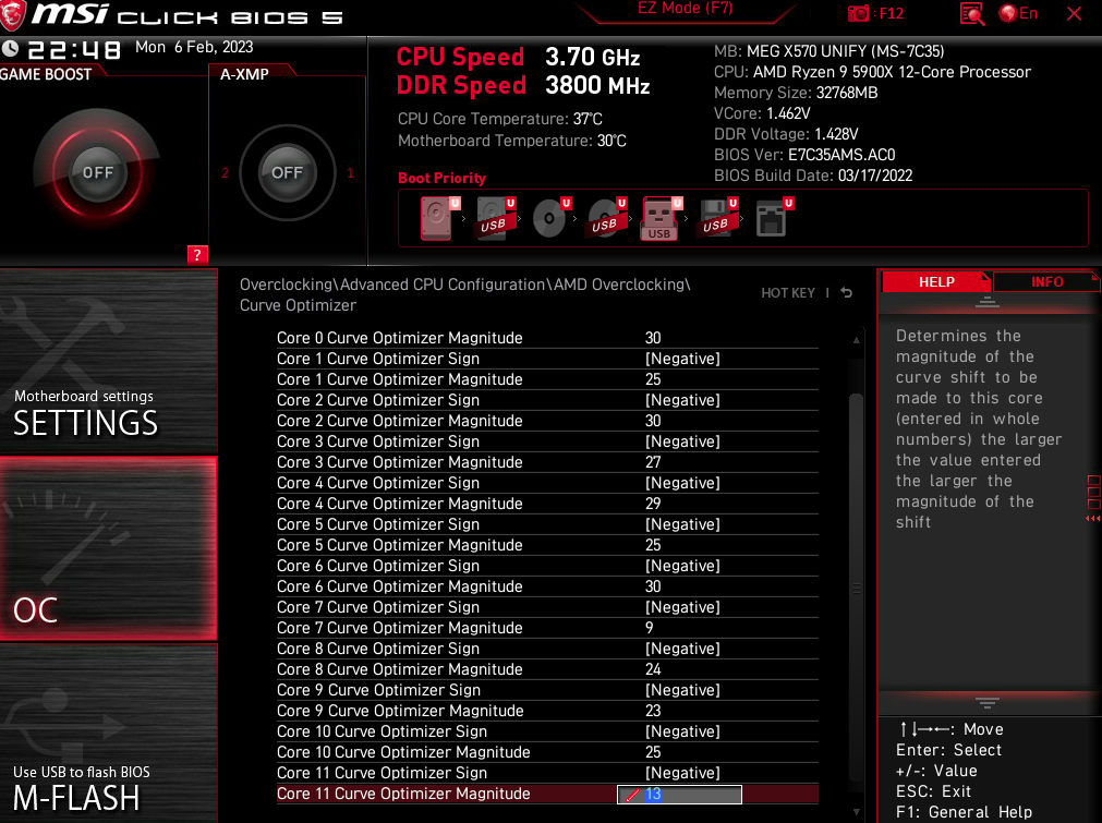

Hallo @Verangry. Anscheinend war ich zu optimistisch (Screenshots) mit meinem 5900X Vorhaben. Gestartet habe ich bei jedem Core mit Offset 15 Negative. Runtergetastet (CoreCycler) mehrmals 6min SSE Richtung Offset 30.
Danach lief AVX2 Moderate für fünf Stunden durch. AVX2 HeavyShort lief dann einen Durchlauf bis zum Crash.
Ich würde es jetzt mit folgenden Werten versuchen:
Kern 1 (bester Kern) Offset negativ = 0
Kern 5 (zweit bester Kern) Offset negativ = 0
Kern 2 Offset negativ = 5
Kern 3 Offset negativ = 7
Kern 4 Offset negativ = 9
Kern 0 Offset negativ = 8
Kern 11 (bester Kern im zweiten CCX) Offset negativ = 10
Kern 8 (schlechtester Kern im zweiten CCX) Offset negativ = 15
Kern 7 Offset negativ = 13
Kern 9 Offset negativ = 12
Kern 6 Offset negativ = 14
Kern 10 Offset negativ = 11
