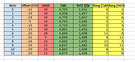

Ich teste weiterhin mit meinem 5900X + 200MHz, sprich, die Werte sind weiterhin nicht Final.
Unter "Limit" habe ich meine aktuellen Werte aus dem Curve Optimizer
Offset sind die berechneten aus der Tabelle. Kern 0 läuft aktuell mit -30, während Kern 3 nur -24 verträgt. Ab -25 erhalte ich mit dem CoreCycler schon Fehlermeldungen.

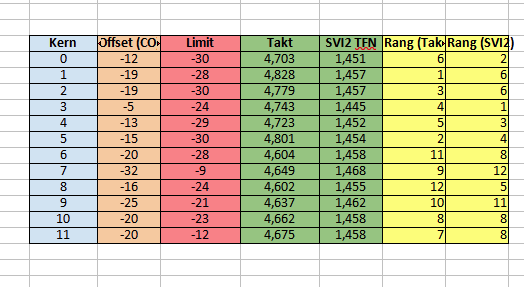

Yes, ich merks @Micke. :D Aktuell sieht es bei mir so aus (Screenshot).
Ich lasse jetzt auch mal den Yruncher mit Kagari und 2 Threads laufen. Maximal Temp liegt wohl immer bei circa 81°
Alles klar, der Y-Cruncher mit Kagari und 2 Threads ballert quasi alle Werte weg, welche ich mir die letzten Tage erarbeitet habe. Core 0 (Lief Stundenlang mit AVX2, SSE, HeavyShort, Moderate) auf -30 durch. Nach Kagari bin ich aktuell runter auf -26
Core 6 von -28 zu -25,
Core 7 von -9 jetzt zu -3
Und bei den anderen bin ich noch gar nicht angekommen. :heul:
