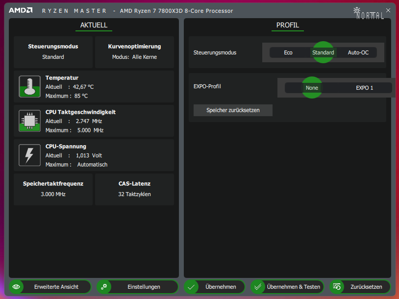

da steig ich doch gleich mal ein. Ich wollte meine Werte mal vom Ryzen Master "gegenprüfen" lassen. Ich hab im Bios allcore -30 im Curve Optimizer eingestellt und wollte den Ryzen Master mal laufen lassen um zu wissen was der empfielt. Leider weiß ich nicht wie. Die Oberfläche sieht bei mir anders aus als in den Anleitungen.
Geht das beim 7800X3d überhaupt und müsste ich vielleicht im Bios alles wieder auf Standard setzen damit ich die Schaltflächen sehe?

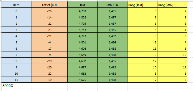

und hier die Werte meiner CPU
KernMHzSvi
049201,438
149201,423
248801,425
347801,425
447601,425
547901,413
647701,425
748501,438
847701,425
947901,431
1047701,425
1147001,419
edit: meine ermittelten spannungswerte kommen mir auch etwas komisch vor, das sieht so einheitlich aus. habe mich aber streng an den guide itt gehalten

Micke schrieb:
"Erweiterte Ansicht"

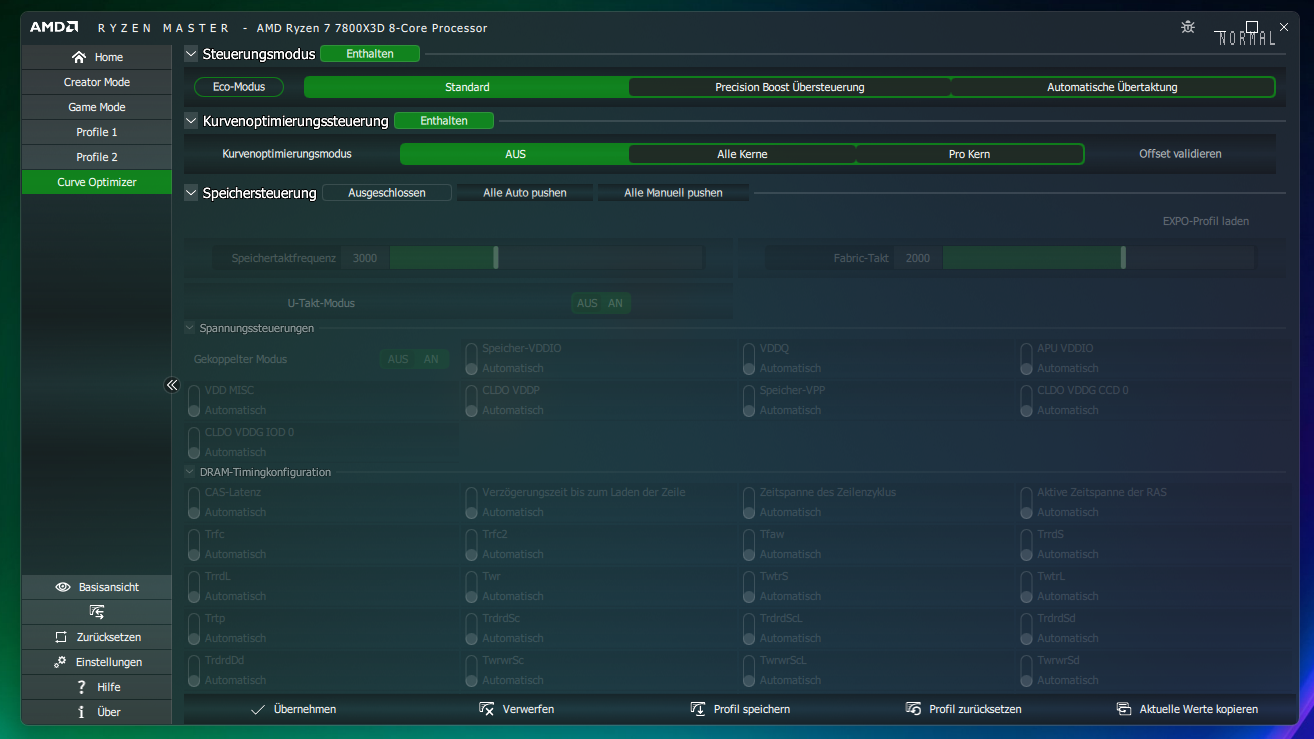

Hier die erweiterte Ansicht. Und jetzt? Vielleicht auf Curve Optimizer? Sieht dann so aus:

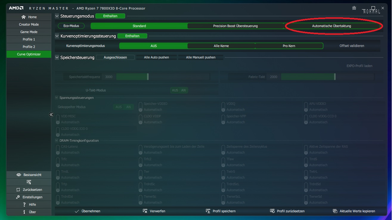

Den Button der die automatische Optimisierung startet finde ich nicht :( Dachte das geht so wie in diesem VIdeo hier beschrieben:
Erstens sind die Ergebnisse von Tools die versuchen sowas automatisch auszuloten alle bescheiden (eigentlich das Wort beschi ssen) zweitens sind die 3D offiziell nicht zugelassen.
Das liegt daran, dass der 5800X3D komplett gesperrt ist beim boost Override, der 7800X3D mag das eventuell haben / können, aber dann müsste man den 5000er auch freischalten für das Tool
Wenn man es richtig haben will nutzt man eben die Möglichkeiten die im Startpost stehen zusätzlich die neuen Konfigurationen die Sp00n genannt hat mir YCruncher.
Alles was automatisch versucht wird zu tunen ist immer Mist, da nie 100% stabil.
Also funktioniert das nicht mit dem Ryzen Master und dem 7800X3D? OK, gute Info, dann muss ich da nochmal von Hand ran.
Reaktionen: Verangry
@Don_Tralle
Automatische Übertaktung und Pro Kern aktivieren für den automatioschen Modus.
Nur pro Kern für Manuelle Einstellungen.
Aber:
Als ich für die Familie nen 7700x einstellte gab es das Problem, dass Ryzen Master einfach für alle Kerne 60 als Stabil angab.
Auch wurden Werte die bei SSE für 35 iterationen als stabil ausm core optimizer rausgingen instabil unter AVX1 und sehr instabil unter AVX2! (ohne core Boost +x MHz).
Meine Empfehlung: Stabile Werte unter AVX2 setting im core cycler finden (In der Config umschaltbar), danach bei interesse core Boost erhöhen und diesen dann bei den selben Settings im SSE testen.

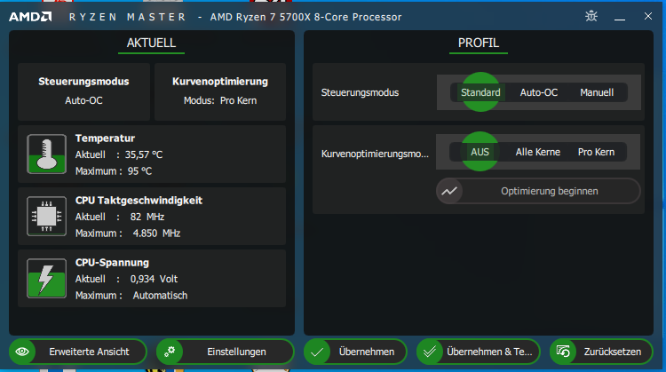

Mit Ryzen 5700X sieht das im Ryzen Master bei mir so aus:
Ich habe die Optimierung pro Kern laufen lassen, die ermittelten Werte notiert und manuell im BIOS zur Sicherheit mit jeweils -1 eingetragen (CO sagt Kern X = -28 -> eingetragen -27). Das läuft seit längerem stabil und auch der Boost Override mit 200MHz funktioniert. MB ist das MSI MPG X570 Gaming Plus.
