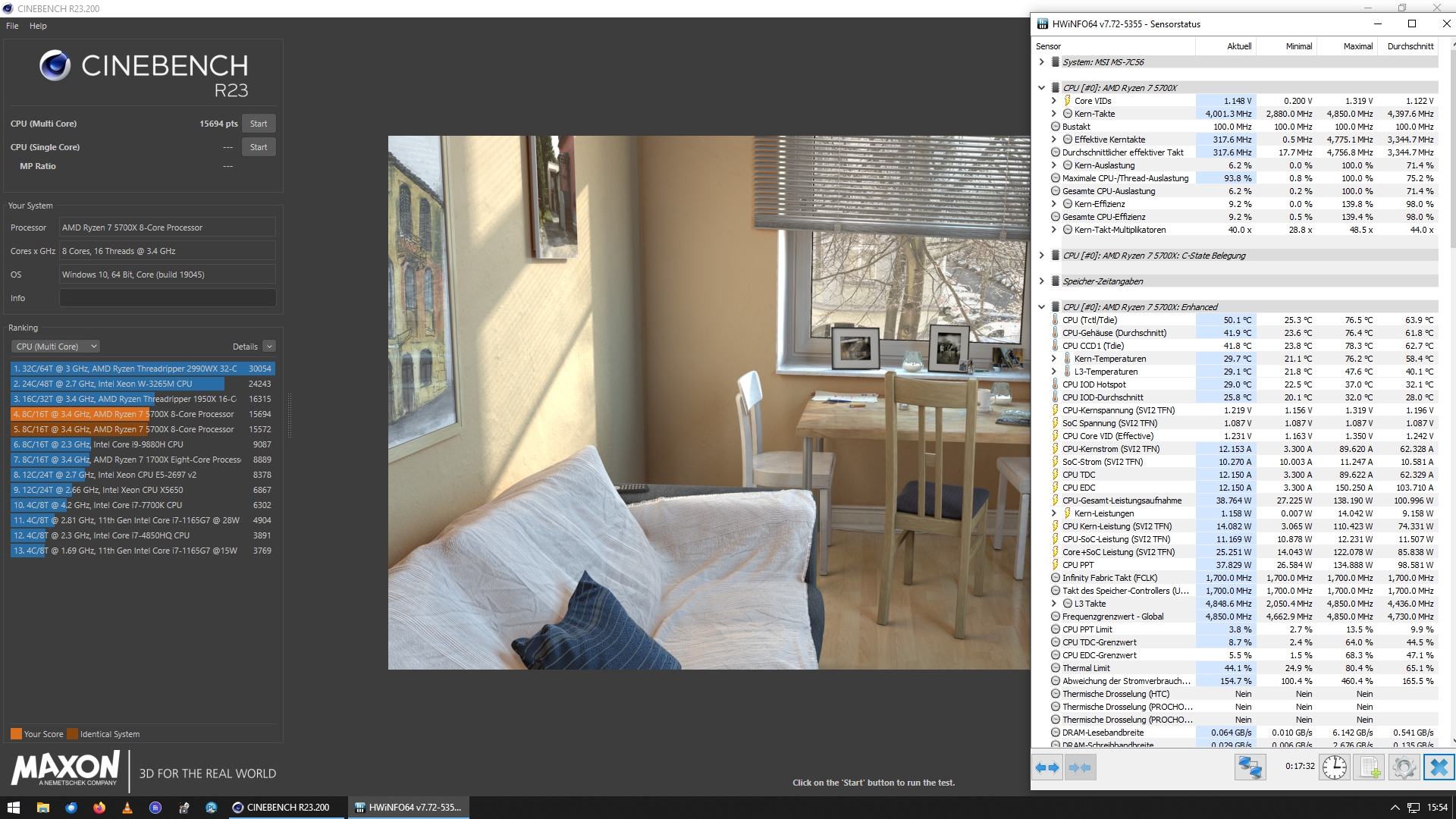

Ich habe gerade meinen eigenen Rekord in Cinebench R23 geknackt. 15.694 Punkte (Allcore "-25"). Weiter traue ich mich aber nicht.
Reaktionen: DannyA4 und Schnappu
