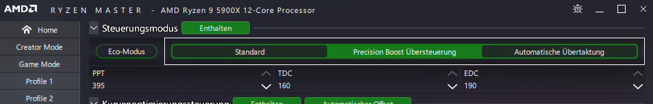

Hmmm... keine Ahnung, ob das hier passt, aber: mein Ryzenmaster gibt mir für den 5900x ganz seltsame Werte. Liegt ggf auch am neuen Board (TUF GAMING X570-Pro (Wi-Fi). Das ist die aktuellste Version (2.12.0.2806).
Normalerweise regel ich das mit der PBO mit Ryzenmaster, weil ich für den Guide ehrlich gesagt nicht mehr dei Geduld habe. Aber ich denke, dass kann ich erstmal vergessen.

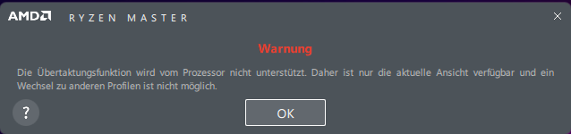

Auch irritierend. Gestern RM noch mal gestartet, und plötzlich meint er, dass mein 5900x nicht übertaktbar sei
Ein Neustart vom RM hats zwar wieder gerichtet, aber dennoch... seltsam

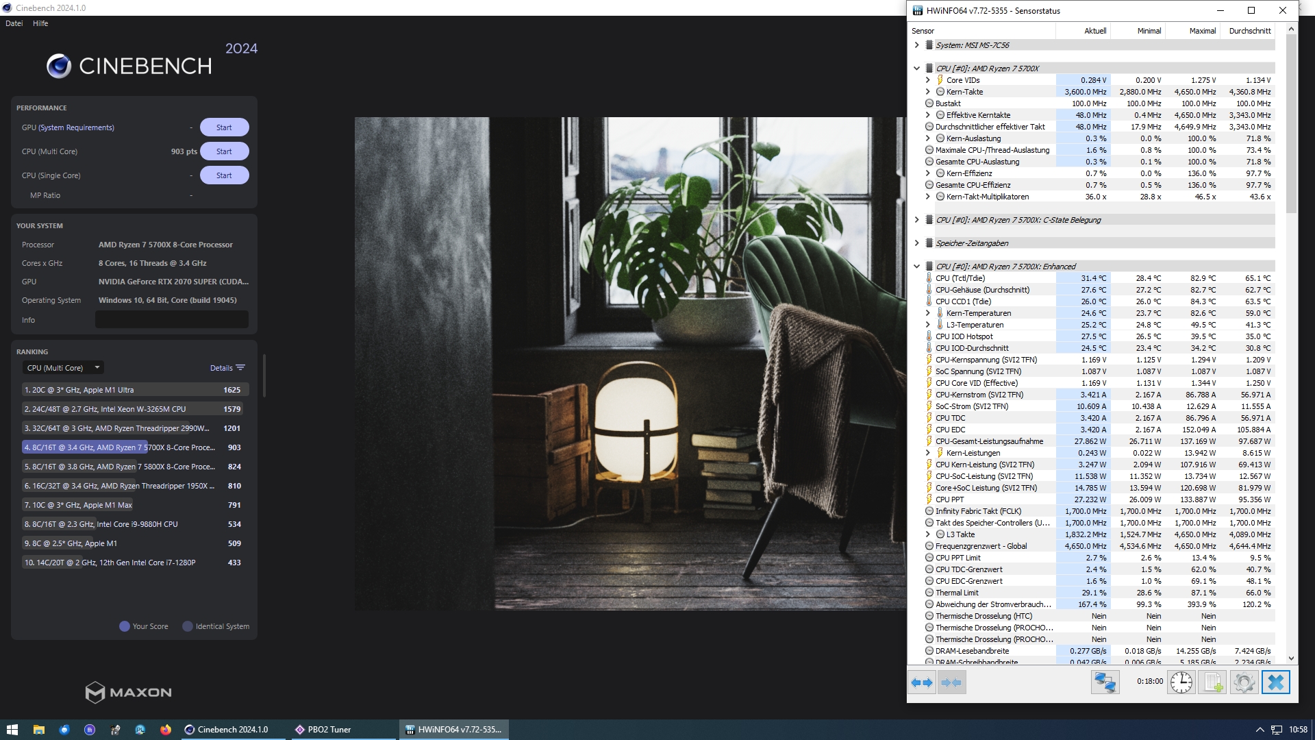

Ich bin irgendwie ratlos. Ich habe einen 5700X auf dem MSI B550-A Pro mit aktuellem BIOS drauf, aber mir fehlt der Curve Optimizer in den BIOS-Einstellungen. Ich mache die Einstellungen daher aktuell manuell mit dem PBO2-Tuner. Da habe ich die beste Performance, wenn ich alle Kerne mit dem Wert "-15" laufen lasse. Ich habe gerade mal einen Bench mit Cinebench 2024 gemacht und die 900-Punkte-Marke geknackt. Kann mir bitte jemand sagen, ob ich eine BIOS-Version runtergehen müsste, um die Einstellungen im BIOS vornehmen zu können. Das jedes Mal manuell zu machen, nervt nämlich, Danke!
Hier mal ein Bild von Cinebench 2024:

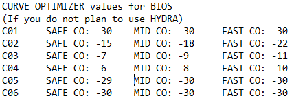

Project Hydra hatte mir damals etwas zu optimistische Werte rausgehauen, die im CoreCycler durchgingen, aber im Alltagsbetrieb im Idle – also völligem Nichtstun – und Teil-Last Probleme machten in Form von Abstürzen und/oder Neustart.
Minus Offset also anpassen.
Bei mir deckte sich die manuelle Anpassung dann vielleicht auch nur zufällig mit dem, was Hydra für mittlere Offsets empfahl.

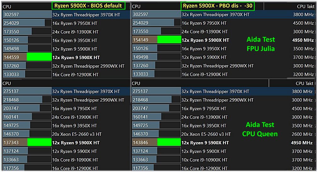

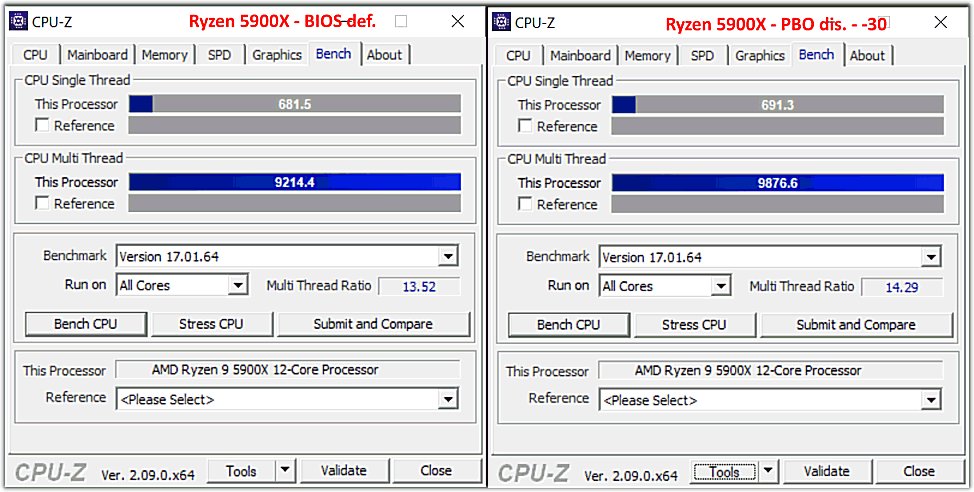

Bin beeindruckt = mehr Leistung bei reduzierter Spannung und niedrigeren Temperaturen!
thx an @Verangry
Dabei stehe ich noch ganz am Anfang meiner Erfahrungen zum "PBO dis." mit:
Ryzen 5900X / Asus Prime B 550 Plus - BIOS 3405 / 2 x 16 GB G.Skill 3600 MHz - 16-19-19-39 / 1
Vordem war ein negatives Offset von - 0.0750 eingestellt.
Aktuell habe ich den ersten und einfachsten Schritt - weitere werden folgen - vollzogen. Seit 4 Tagen läuft der Rechner problemlos mit:
PBO = dis.
und
Curve Optimizer
All cores
Negative
Magnitudes
30

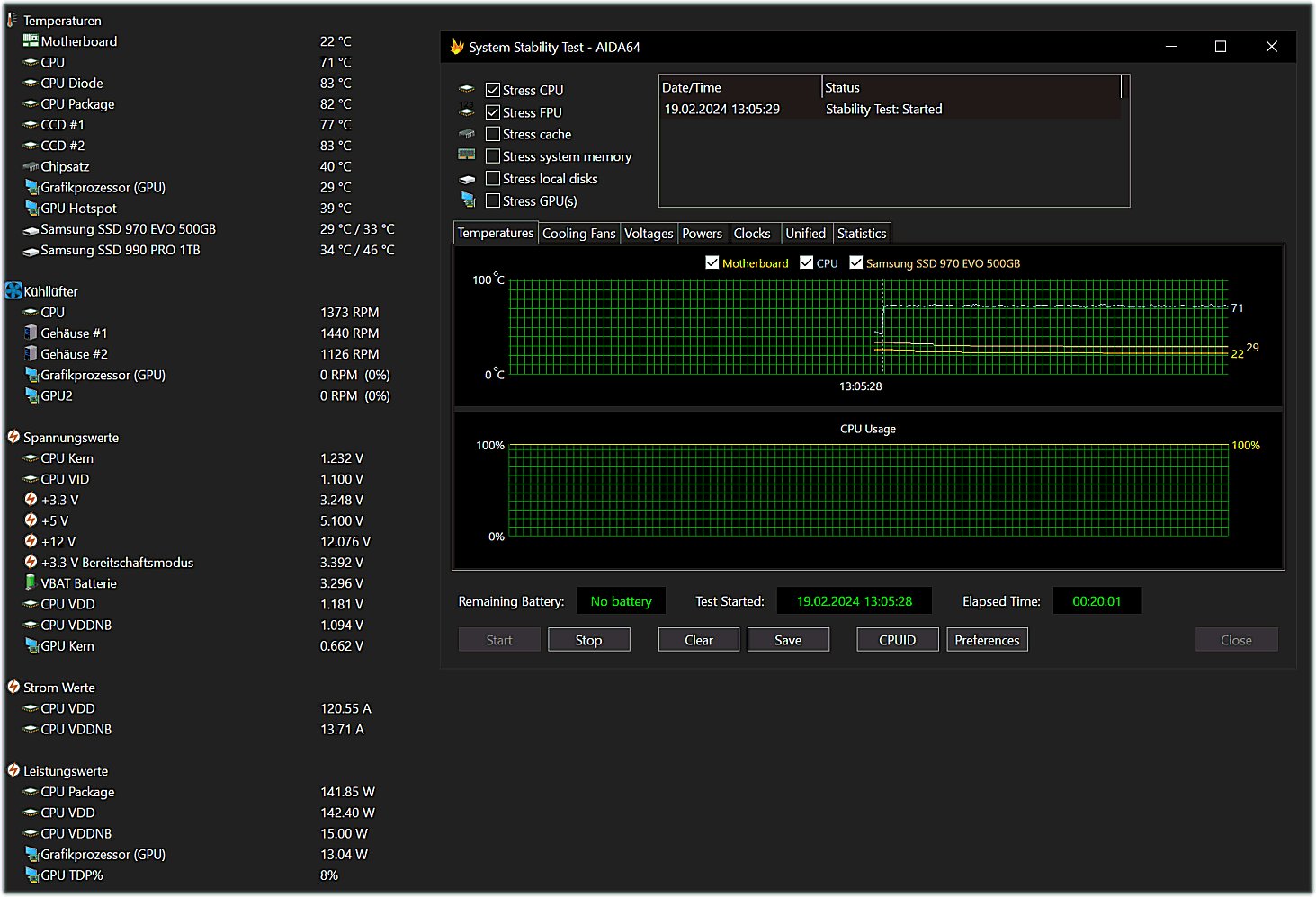

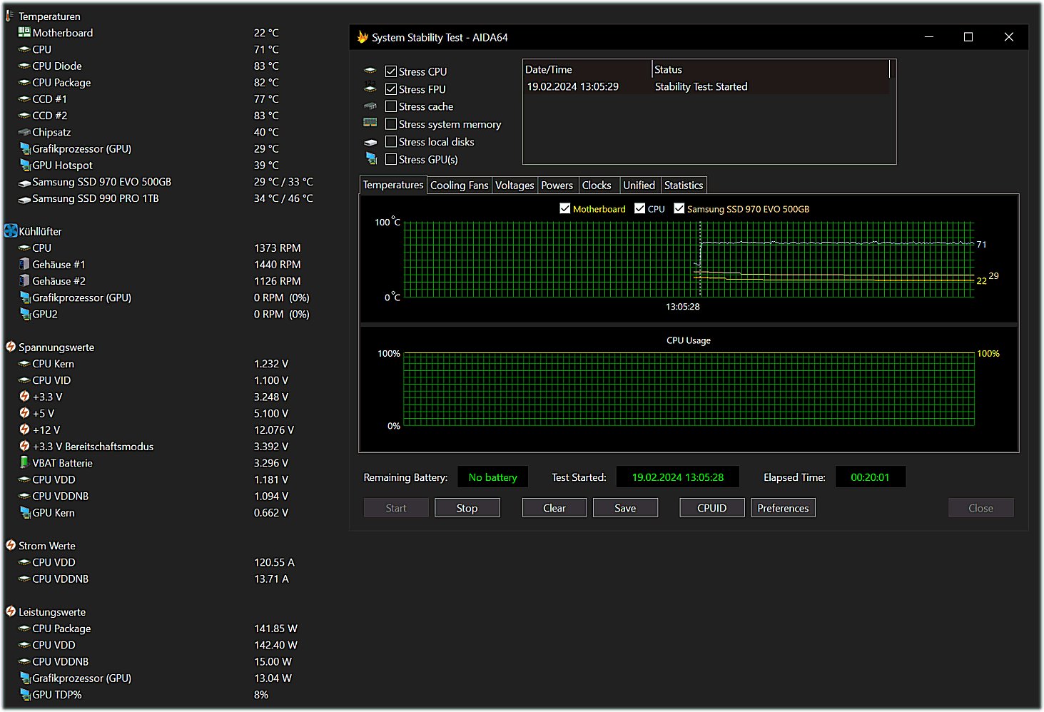

Kurzer Dauertest und Belastungstests beschränken sich bisher auf 20 Minuten Stress-"AIDA" = CPU und FPU, alle 4 Versionen Cinebench, die Ultra und CPU-Tests aus dem "3DMark" = alles problemlos = keine Abstürze u. kein Blackscreen! Bei früheren - zu optmistischen Übertaktungsexperimenten (VCore und Multiplier) ging der Rechner entweder sofort aus oder es gab einen Blackscreen mit nachfolgendem Reset.
Das Lüfterprofil ist manuell eingestellt und die Lüfter drehen nach 20 Minuten im Stresstest von "AIDA" nicht am Maximum bei einer Raumtemperatur von aktuell 19 Grad Celsius.

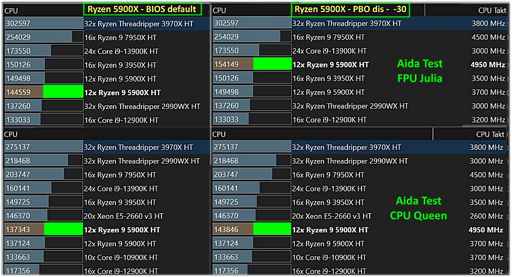

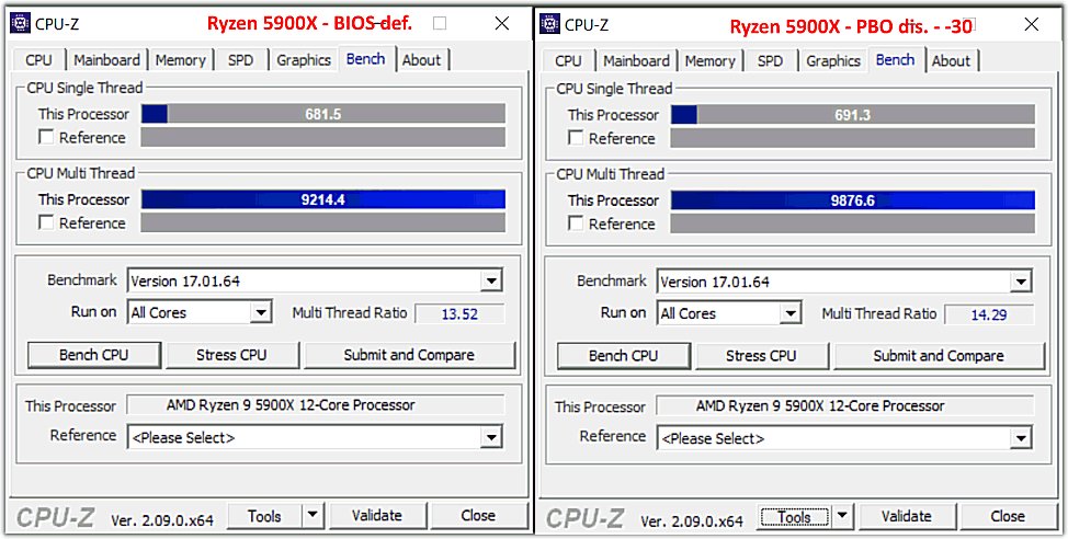

Screenshots = jeweils mit PBO "on" vs. "dis." = negative - mag- -30:
AIDA CPU Queen
AIDA FPU Julia
CPU-Z Bench
AIDA Stress CPU-FPU - 20 min / PBO dis. - mag. -30
