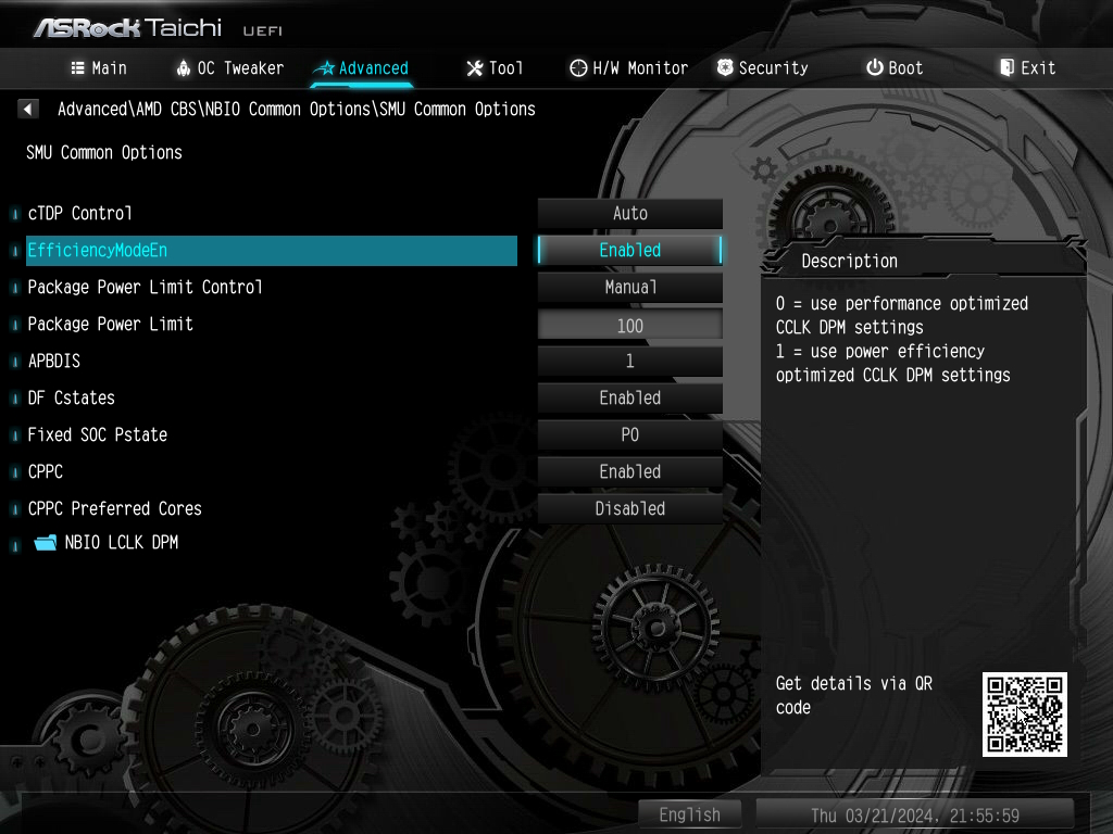

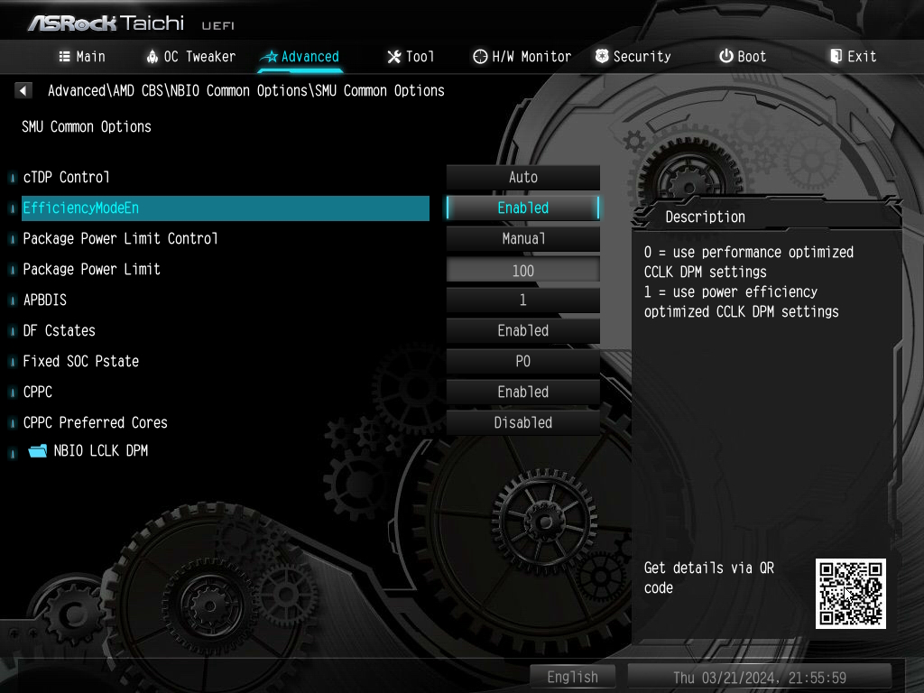

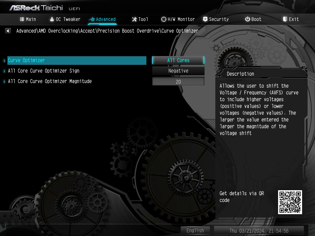

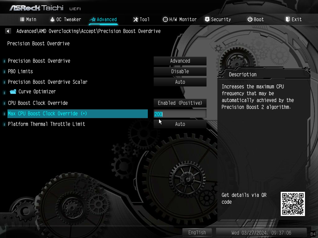

4BitDitherBayer schrieb:
Übernimmt der den +200 MHz Boost bei dir überhaupt?
Der Boost wurde vom UEFI übernommen.
Keine Probleme bisher. Vielleicht liegt das am Efficiency-Mode(?).

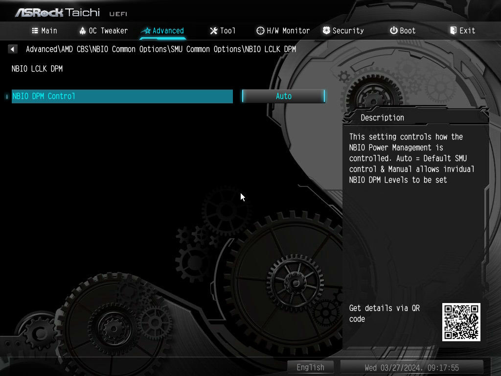

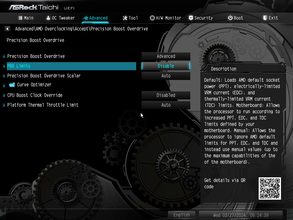

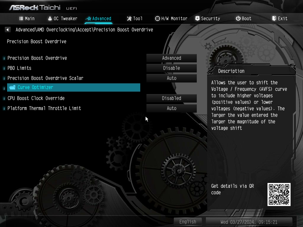

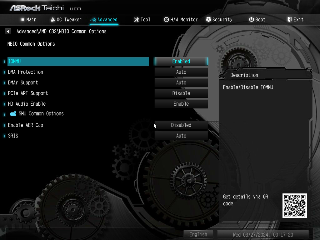

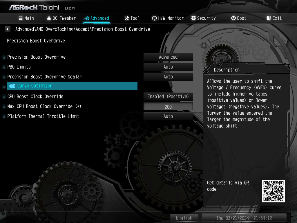

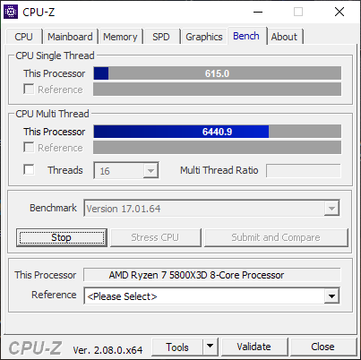

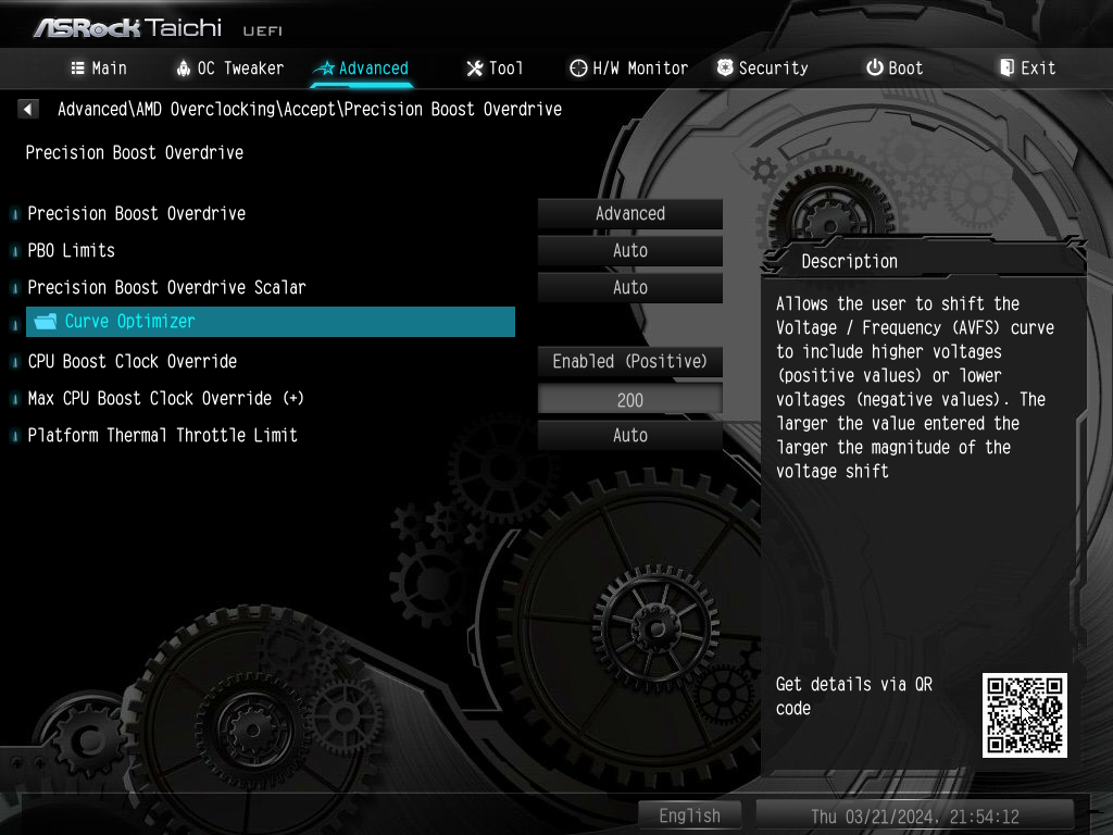

Also meiner ist locked ich kann das zwar im Bios einstellen er übernimmt es aber dann nicht.
Wie kann ich das überprüfen?
Naja, ob die CPU in der Praxis höher takten darf, solltest du ja mit einem Monitoring Tool wie hwinfo64 leicht feststellen können, oder? Spätestens in einem Singlecore Benchmark, häufig auch schon beim Laden eines Programms:
Mein 5700x darf normal nur bis 4650 MHz takten, nachdem er hier aber (schon beim Öffnen von Cinebench, der Benchmark ist noch nichtmal losgelaufen) auf 4841 Mhz (~4850 Mhz) taktet, gehe ich davon aus, dass der Boost Clock Override von +200 hier wirkt. :)
Reaktionen: Tanzmusikus

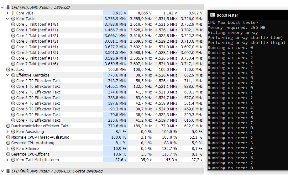

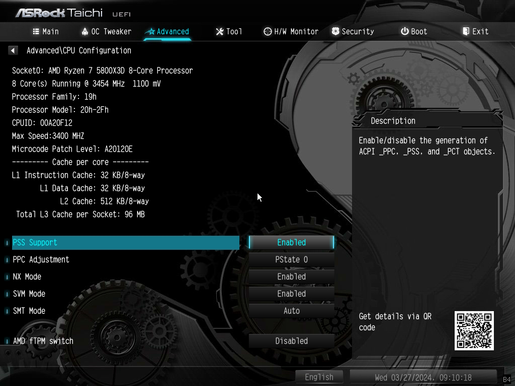

Mein 5800X3D erreicht nicht mal annähernd 3600 MHz. Mit BoostTester werden 3500,4 MHz erreicht.
Liegt das jetzt am UV vom CO "All Cores = -20", dass da Stretching vorliegt oder so?

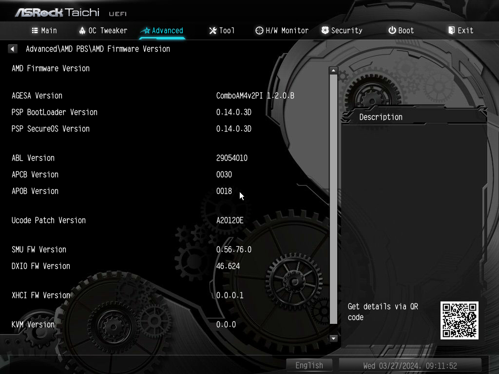

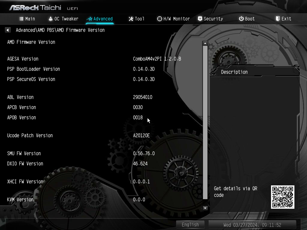

Klingt nach BIOS zu alt.
AGESA 1206 wird offiziell benötigt um den 5800X3D richtig anzusteuern.
Wenn da also eine ältere AGESA Version vorhanden ist, dann ruhig Mal ein Update machen vom BIOS.
Wichtig, alle Einstellungen merken, denn das Speichern und laden von Profilen kann zu Problemen führen.
ASRock X470 Taichi UEFI v10.10 mit "AGESA 1.2.0.B" sollte passen.

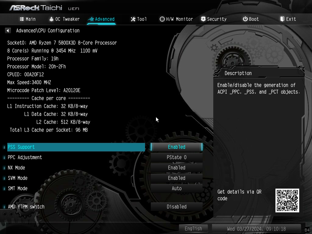

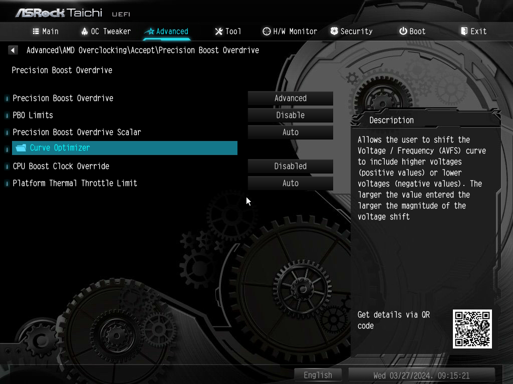

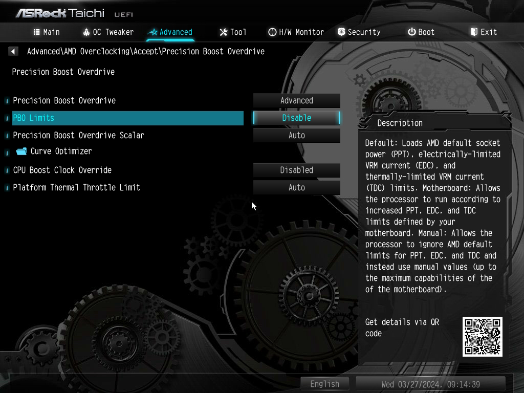

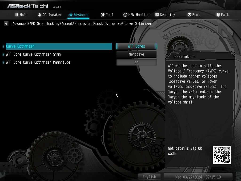

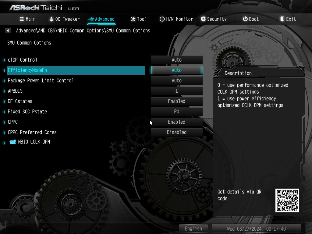

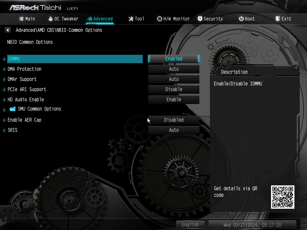

Bei meinem Asus Crosshair Dark Hero habe ich den "Max CPU Boost Overide" deaktiviert, sonst würde die CPU nur noch um 3600 MHz takten, wenn eine AMD R7 5800X3D verbaut ist.

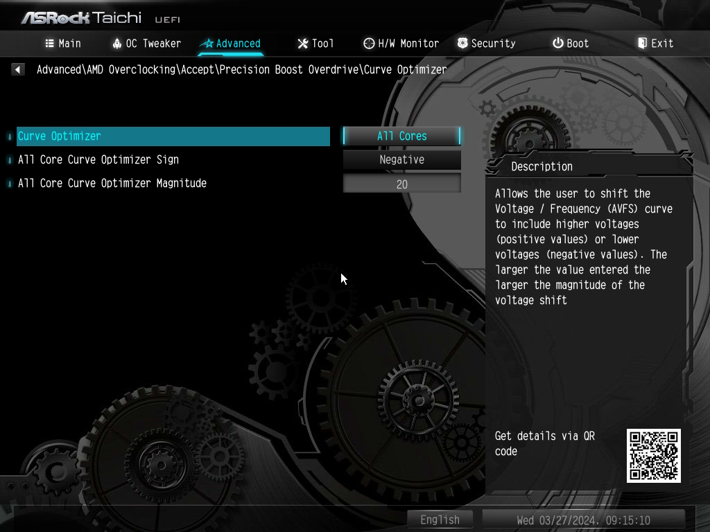

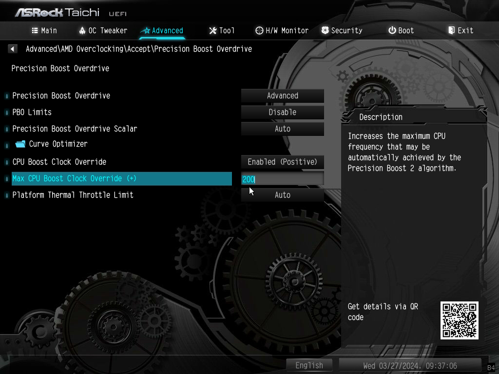

Ja, genau so ist es auch bei meinem Exemplar.
Hatte vorhin mal alle Limits zurückgesetzt, was nicht half.

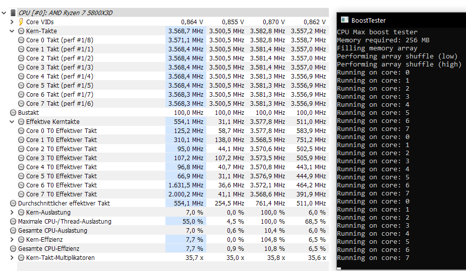

Dann den "+200"-Takt vom BPO/CO anulliert & die CPU erreichte über 4525 MHz auf (fast) allen Kernen.
CPU-Z Wert ist damit auch ordentlich.
Testweise wieder "+200" eingestellt -> und der Takt verbleibt bei etwa 3600 MHz.

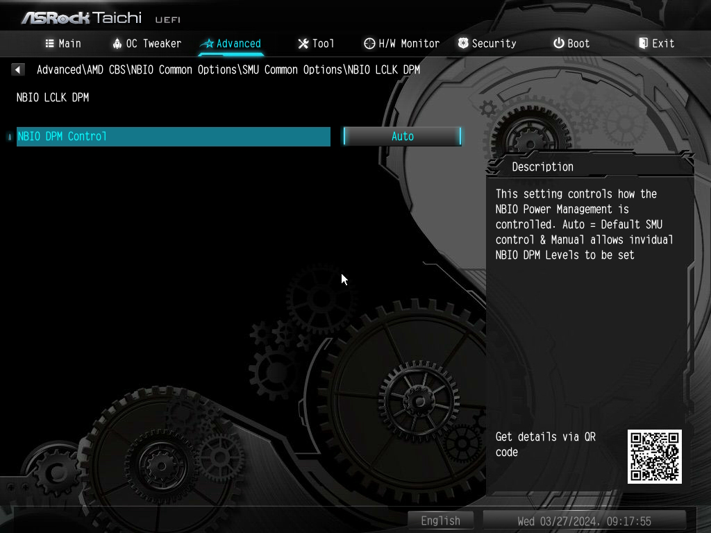

Ich danke Euch für die gemeinsame Klärung !!! 😊

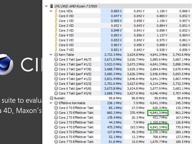

hugolost schrieb:
Woran könnte das liegen? Habe +100mhz eingestellt aber selbst mit 0mhz wollt er nicht mehr stabil laufen. Heute morgen Mal -15 auf jedem Cores eingestellt und der Core cycler läuft nun zum 3x durch ohne Fehler.
Ob +100 oder +200 Mhz ändert auf jeden Fall das Ergebnis.
Das Problem in deinem Fall ist, wenn ich das richtig verstehe, dass du die Kerne von Null weg einzeln eingestellt hast, also sehr große Änderungen auf den einzelnen Cores hast? Nachdem sich die Werte gegenseitig beeinflussen, ist es vielversprechender, nur kleine Änderungen an den einzelnen Kernen zu machen. Hast du gecheckt, welche Cores abgestürzt sind, als "er" nicht mehr stabil gelaufen ist?
Persönlich habe ich in 5er Schritten die allcore Werte erhöht, bis es schnell gescrasht hat - das war dann bei +30. Ab da habe ich die crashenden Core wieder herunter gesetzt - in welcher Schrittgröße, das hängt von deinem Perfektionismus ab. Für +200 Mhz musste ich einzelne Werte noch ein bisschne hochsetzen.
Wenn -15 und +0Mhz stabil läuft und du keine Lust mehr zu optimieren hast, dann passt das so natürlich auch. Das ist schon mal die halbe Miete, alles weitere bringt höchstens wenige % Unterschied und der 5800x hat ja auch schon einen recht hohen Singlecoretakt (wo das +100 oder +200 Mhz am meisten bringt).

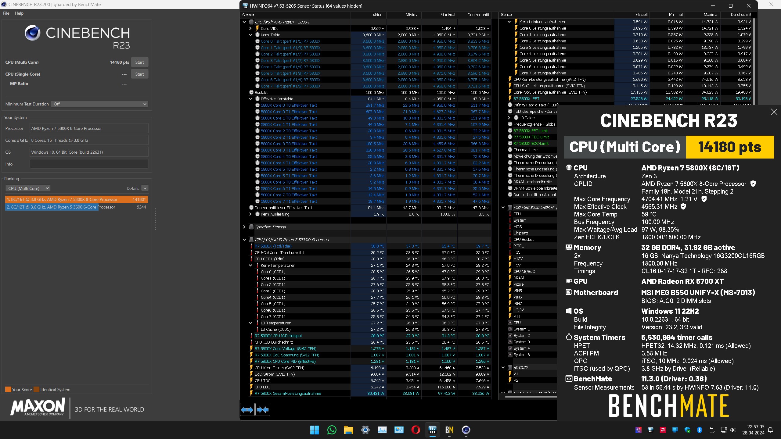

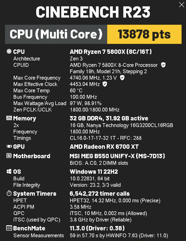

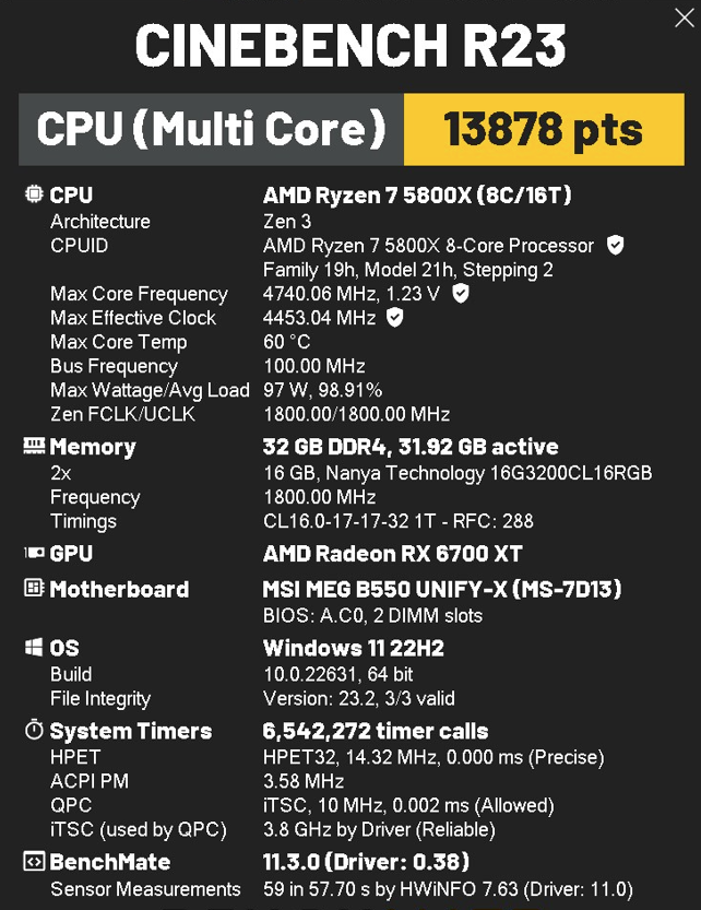

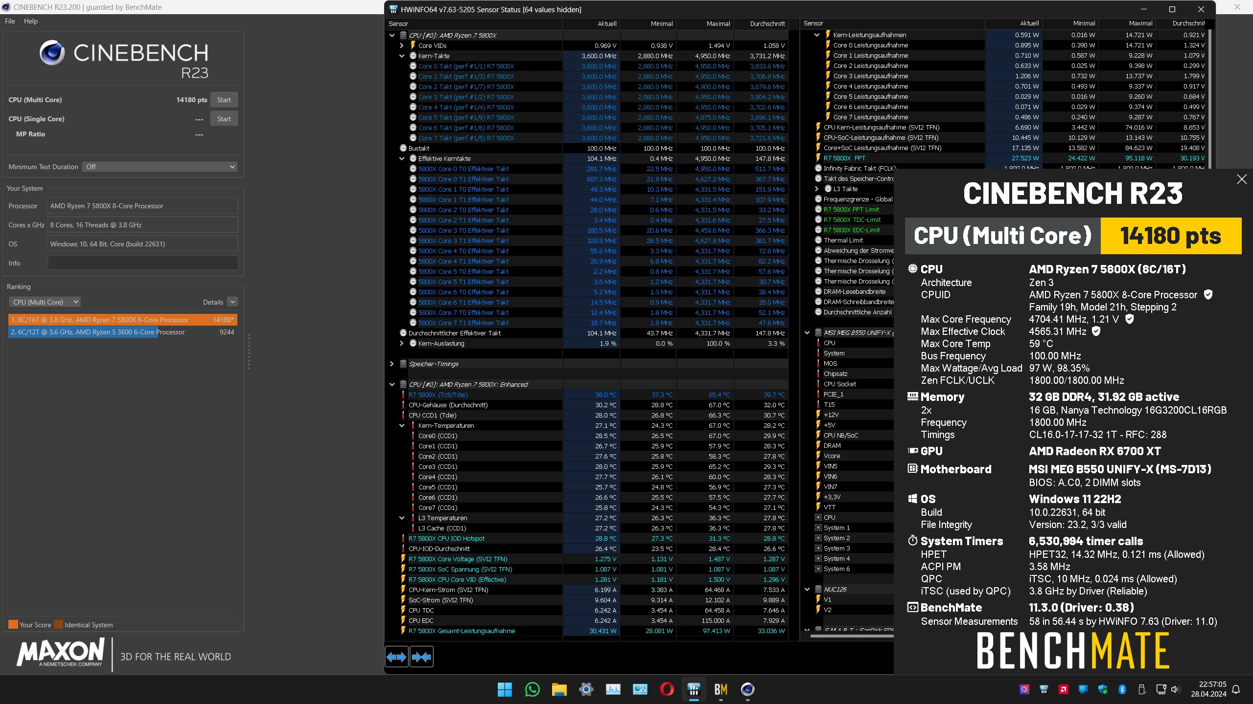

Ich habe einen 5800X und den habe ich folgender maßen eingestellt:
Zuerst habe ich den Stock getestet OHNE PBO, beim CB23 habe ich dann gesehen das ich Clock Stretching habe.
Vorher habe ich folgende Einstellungen im BIOS vorgenommen:
Die Einstellungen sind so im MSI BIOS sichtbar, wie die einzelnen Funktionen in anderen MB BIOS Einstellungen heißen weis ich leider nicht.
Re-Size BAR Support: Enabled
Das hat ja mit der GPU zu tun ist aber auch wichtige bei den LCLK Einstellungen.

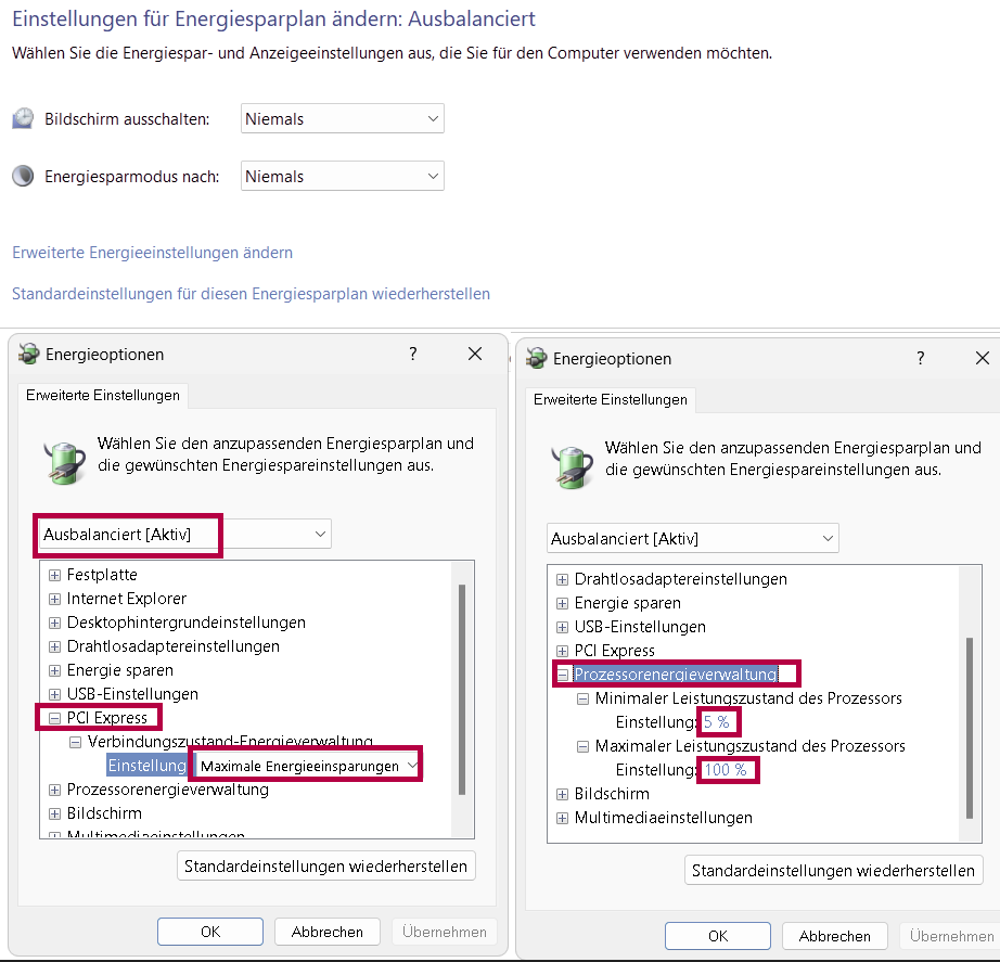

ASPM Control for CPU PCIe: Enabled

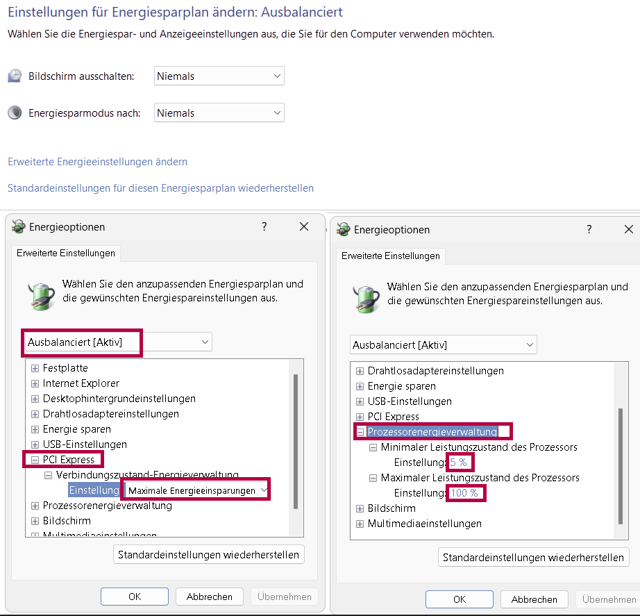

Hier sollte man auch in Windows diese Einstellung vornehmen:
ERP Ready: Enabled
Energieversorgung
SVM Mode: Disabled
Habe ich das auf Enabled dann gibt es Probleme mit der Windows Sicherheit.
PSS Support: Enabled
Energie Einstellung
LN Mode 2: Disabled
LCLK Frequency Control: Auto
Die Einstellung nimmt das Board automatisch vor.
LCLK DPM: Enabled
LCLK DPM Enhanced PCIe Detection: Enabled
Diese beiden Einstellungen haben mit der PCIe Stromversogung zu tun, für Stabilität vor allem wenn man PCI 4.0 Geräte verwendet.
Global C-state Control: Enabled
Spread Spectrum: Disabled
CPPC: Enabled
CPPC Preferred Cores: Enabled
Einstellung für Windows, damit dort die besten Kerne priorisiert werden.

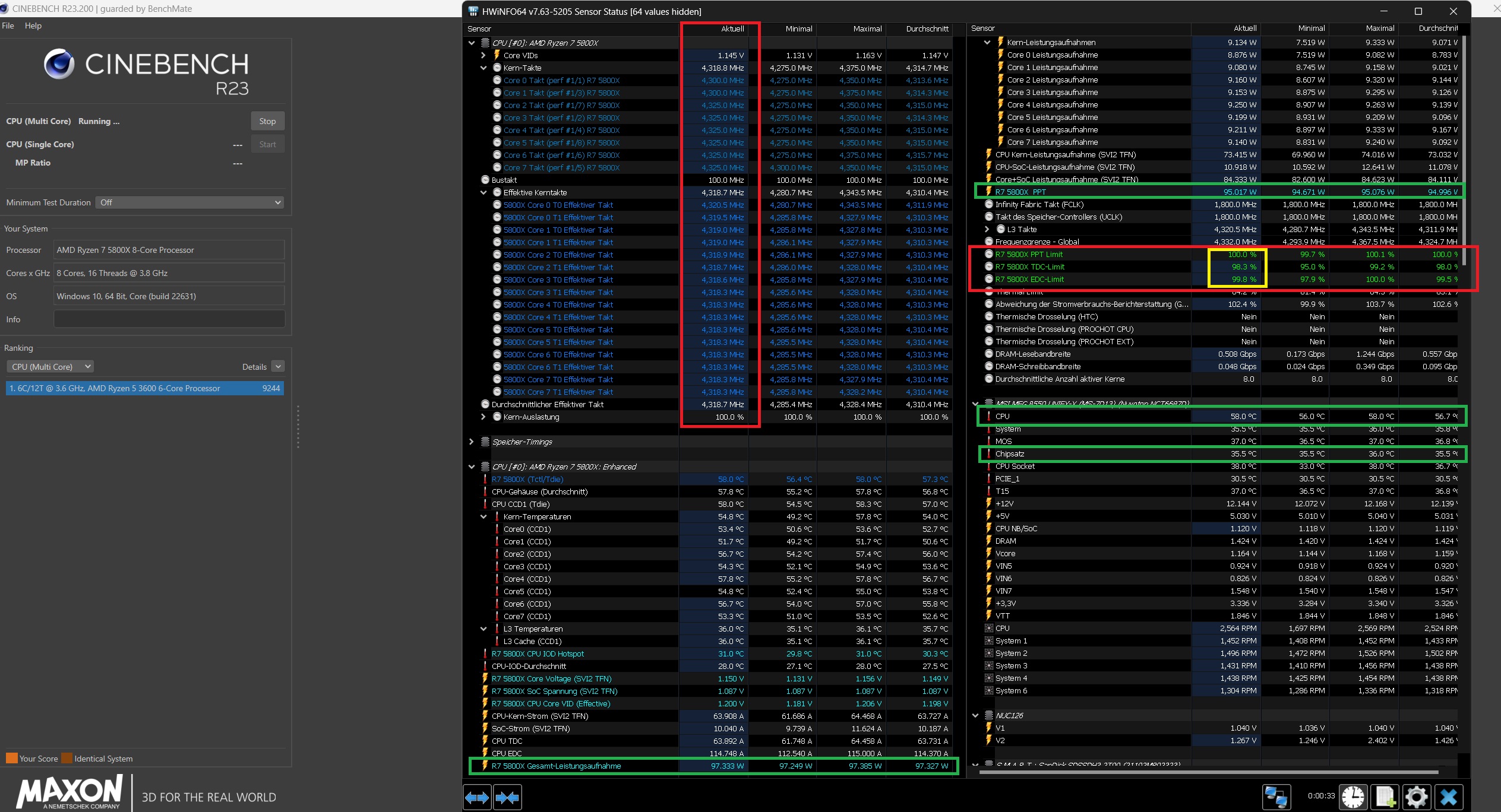

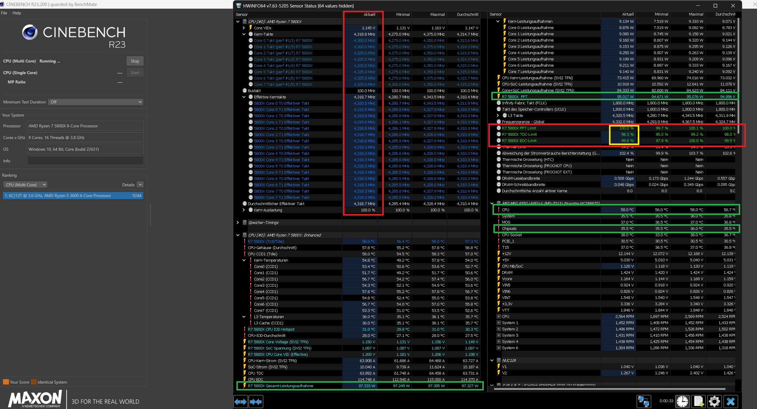

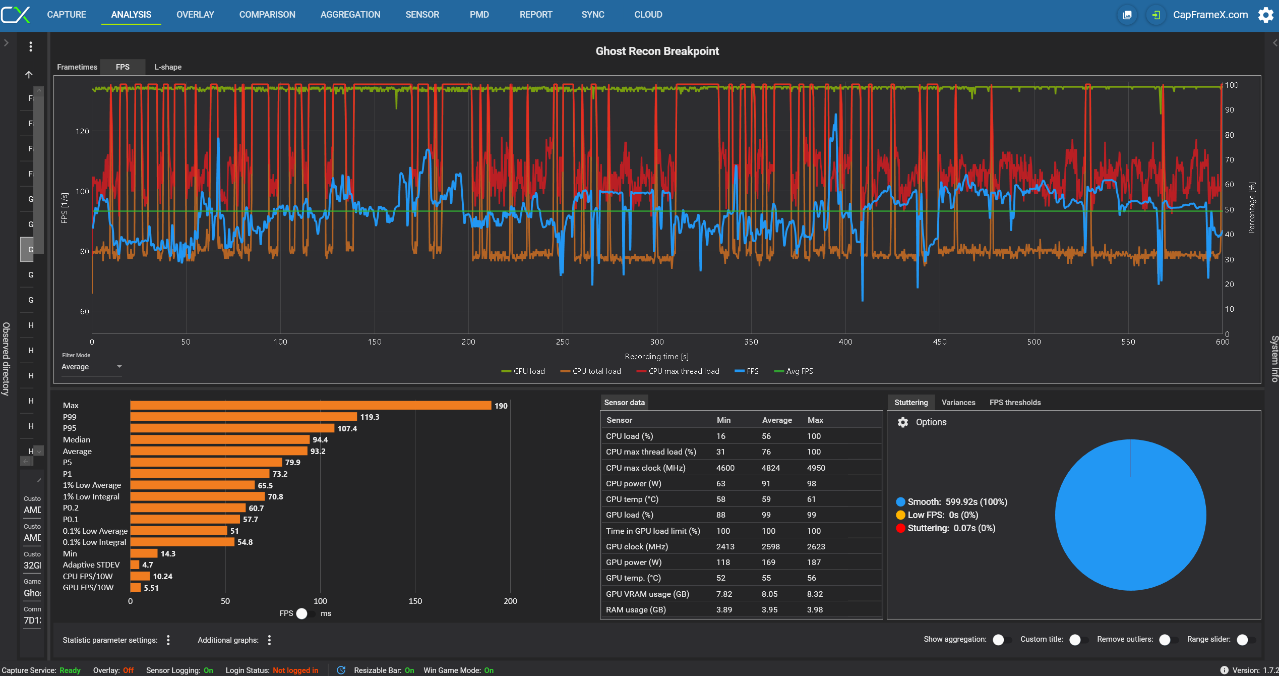

Danach habe ich im Core Optimizer die einzelnen Kerne ausgelotet und immer mit Core Cycler überprüft. Vor dem Finalen Test, der pro Kern 60 Minuten auf der höchsten Einstellung lief, setzte ich die einzelnen Kerne um 2 Punkte nach oben. Also von – 14 auf - 12 u.s.w.
Jetzt habe ich die CPU auch auf 95 W eingestellt, nicht nur PPT sondern auch PPL.
TDC und EDC muss man da auch ausloten, das geht am besten mit CB 23 / CB 24, da muss man auf die Kern Takte und die Effektiven Kerntakte achten. Hier sollten unter Last keine Abweichungen oder nur sehr geringe auftauchen, sonst hat man Clock Stretching.
Momentane Einstellung:
PPT: 95W
TDC: 63A
EDC: 115A
PPL ( Package Power Limit ): 95W
Hier sieht man gut, die gelbe Umrandung, das ich die CPU so eingestellt oder besser ausgelotet habe das es fast überall bei 100% ist. Es sollten keine Abweichungen von 10% oder mehr sein, also 90% bis 110%.
Je genauer um besser läuft die CPU.
Hier das Ergebnis:
Zum Schluss kann man den „ CPU Boost Clock Override“ einstellen, bei mir auf +100 MHz.
Auch hier nicht irgendwas einstellen sondern immer wieder unter Last testen, sonst bekommt man wieder Clock Stretching.

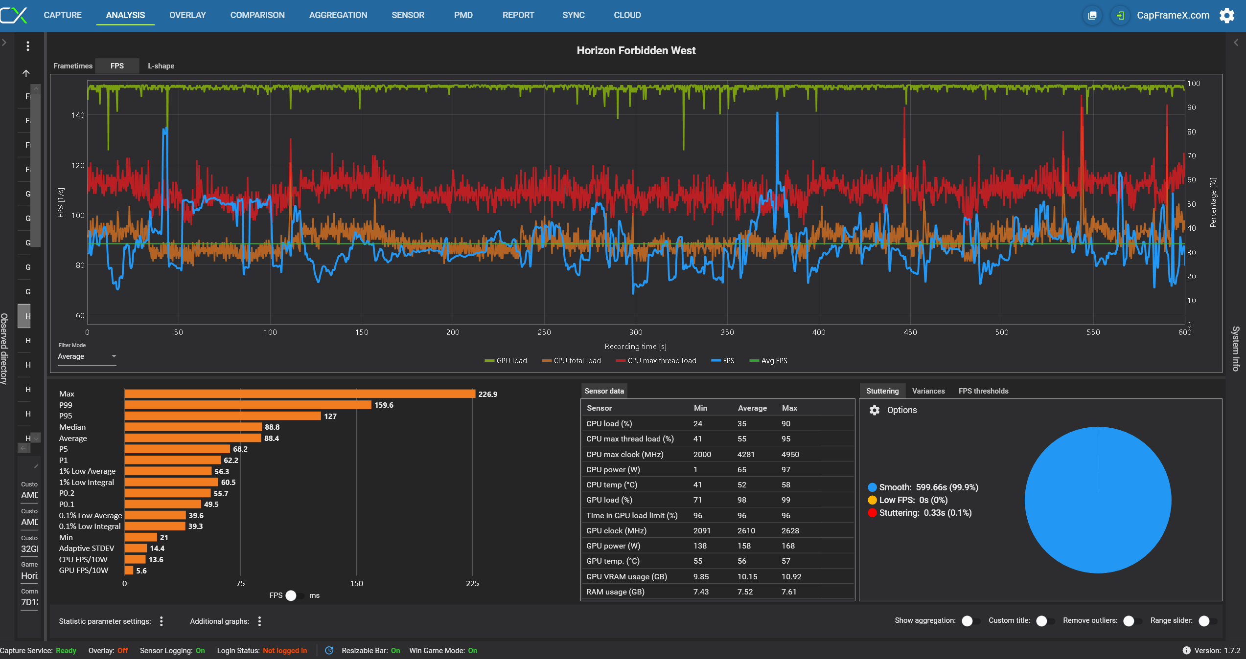

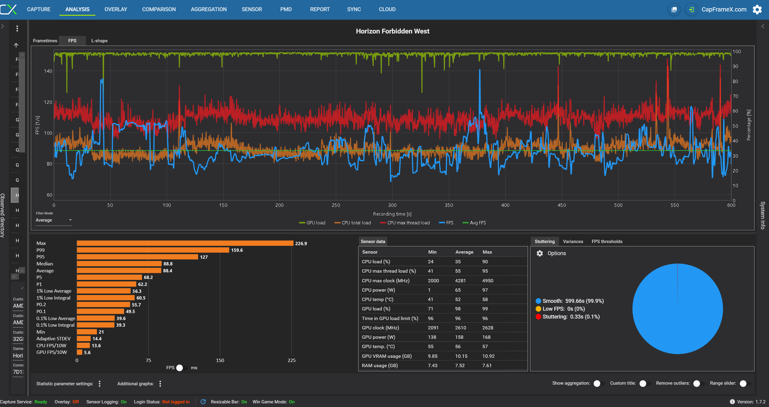

Hier noch 2 Spiel, da sieht man gut wie warm die CPU wird, in anderen Spielen habe ich die CPU nicht über 70°C bekommen, meistens ist bei 65°C Schluss.
Alle Spiele auf Ulra Einstellung, also alle Regler komplett nach rechts gezogen.
Reaktionen: TSB und DannyA4

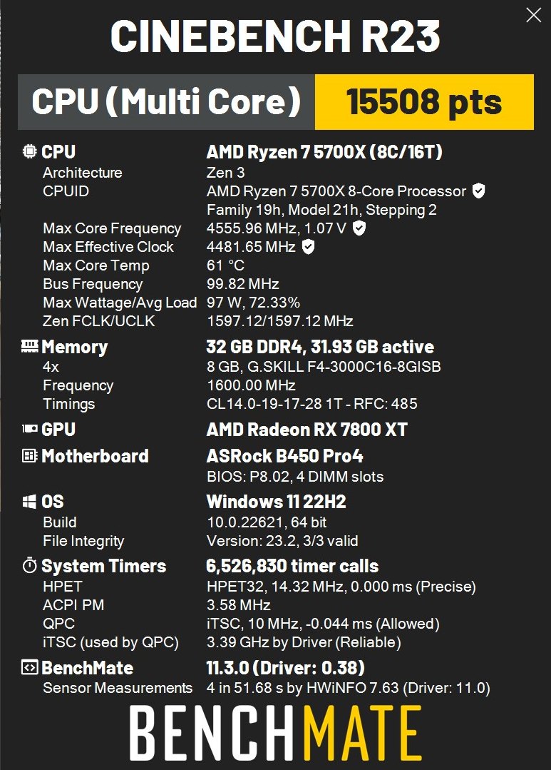

Mein 5700x läuft ebenfalls mit 95W PPT, dazu 70A - 100A. Bei mir hat sich herausgestellt, dass ein etwas niedrigeres EDC zu besserer Leistung führt - die maximale PPT wird trotzdem erreicht, dann dementsprechend mit etwas mehr Spannung und etwas höhrerem Takt. Anfangs war ich auch in der 110-120 Gegend, in einem kurzen Test wurden es aber bei Reduktion bis ca. 100A mehr Punkte. Nochmal deutlich weiter unten erreicht man dann irgendwann PPT nicht mehr, dann bricht die Leistung natürlich stark ein.

Das mit dem Ausloten von TDC und EDC ist hier sehr gut beschrieben und auch was für Auswirkungen das hat.
Habe die CPU mit den Standard Werten ( also die CPU frei laufen lassen wie auf Seite erklärt ) gebencht und dann die Werte berechnet.
https://www.hwinfo.com/forum/thread...er-reporting-deviation-metric-in-hwinfo.6456/
Post#249 ist wichtig:
Mit TDC 70A und EDC 100A habe ich folgende Werte:
Das ist so der Durchschnitt von 10 Durchläufen.
