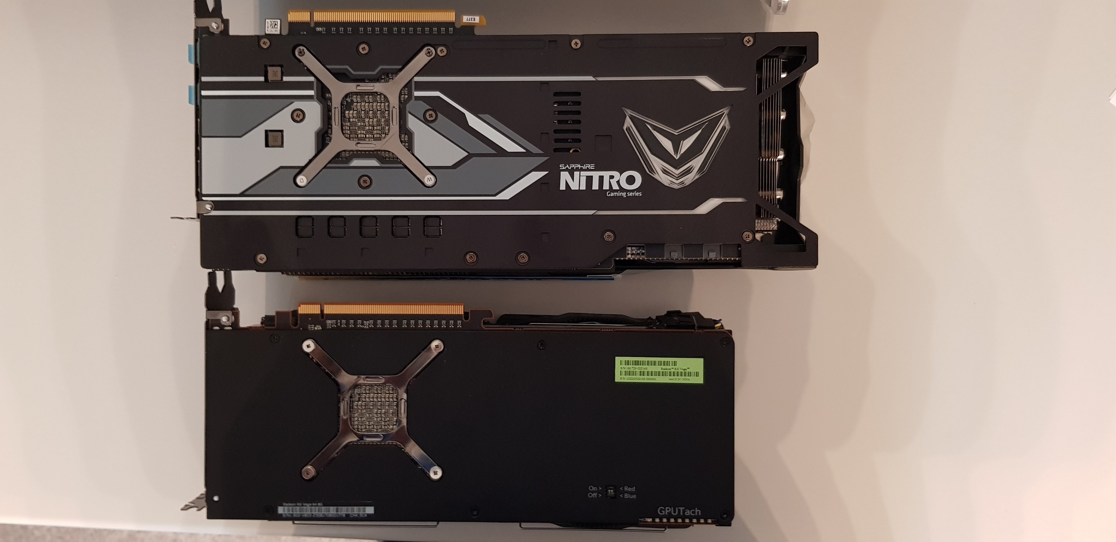

Bist du dir sicher das der Block auf die Nitro+ passt? Zum einem ist die Nitro+ nicht auf der Liste von EK und oben drauf sind die gelisteten Karten dort alle mit dem Referenz-PCB.
Auf die schnelle habe ich für die Nitro+ nur diesen Block gefunden.
EDIT: Das PCB der Nitro+ sieht mir definitiv nicht nach dem Referenzdesign aus, allein schon die 3x 8-Pins sollten Probleme mit dem verlinktem EK-Block verursachen.
Nur die Limited Edition hat 3 Pins. Laut meinen Recherchen sollte das passen. Aber eventuell schreib ich dazu nochmal EK an. Danke für den Beitrag.
-Genau die Nitro+ hat kein Referenzdesign und ist auch keine Frontier Edition. Die einzige verfügbare Karte im Referenzdesign ist die MSI Radeon RX Vega 64 Air Boost 8G OC.

Sorry, habe auch überlesen das das Sytem ja schon läuft, also ist das BIOS aktuell. Zur Grafikkarte selbst: ich habe beide (die normale Vega64 - das war mal ein Blower, und die Nitro), das PCB-Design ist nicht identisch. Ich habe zwar von Wakü null Ahnung, aber es könnte Probleme mit einem fullcover-Kühler geben.
Ich lade dann mal ein Foto hoch, will eh gerade wieder die Nitro ausbauen.
Das kannst du vergessen mit der Nitro:
Reaktionen: L34tSp34k

Wenn du keine Lust hast die 560€ für die einzige Karte mit Referenz-Design auszugeben (oder nicht Wochen auf den Block von Aliexpress) wäre die Asus Strix Vega 64 auch eine Option, für die gibt es dann auch einen EK-Block bei Mindfactory

Ja das mit dem Kühler scheint so ne Sache zu sein. Die Kollegen hier hatten recht, dass der vermutlich oder sogar recht sicher nicht passen wird. Dann werde ich wohl auf den China-Kühler setzen müssen. Eine andere Karte will ich nicht. Ein paar Wochen warten wäre kein Problem für mich. Laut Bewertung macht der seinen Job aber vom Design her haut der mich aber jetzt nicht um und wirkt hald billig. Egal man sieht ja eh nur die Backplate.
