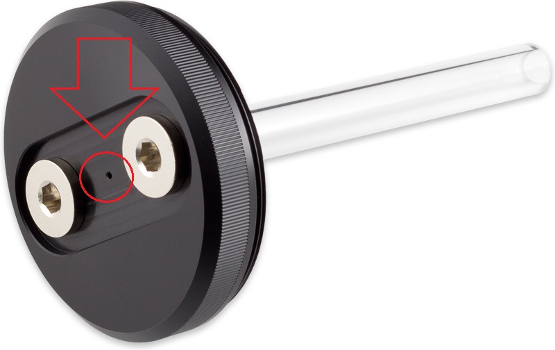

Ich glaube das Leakshield lässt sich nicht extern am Ultitop Multiport Deckel betreiben, da es diesen nur mit Druckausgleichsmembran gibt.
das 1 mm Löchchen klebt man einfach zu mit silikon oder tropfen kleber (in transparent)
oder man entfernt von Innen die Durckausgleichsmembran (die geht dabei kaputt) und macht von innen das Loch zu mit bischen Badsilikon. Die Druckausgleichsmembran ist die selbe wie auf den Fittingen https://shop.aquacomputer.de/product_info.php?products_id=2933
Falls man wieder unbedingt später eine braucht kauft man einfach so einen Fitting macht die Membran runter und drückt Sie in den Multiport Deckel. Kann auch sein die kann man einzeln kaufen bei AC muss man mal nachfragen.
Fakt ist aber die Membran ist mit einem O-Ring einfach nur gut "fest" in den Fitting oder die Deckel eingedrückt (nicht gepresst)

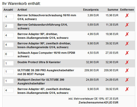

Ansonsten habe ich da was vorbereitet:

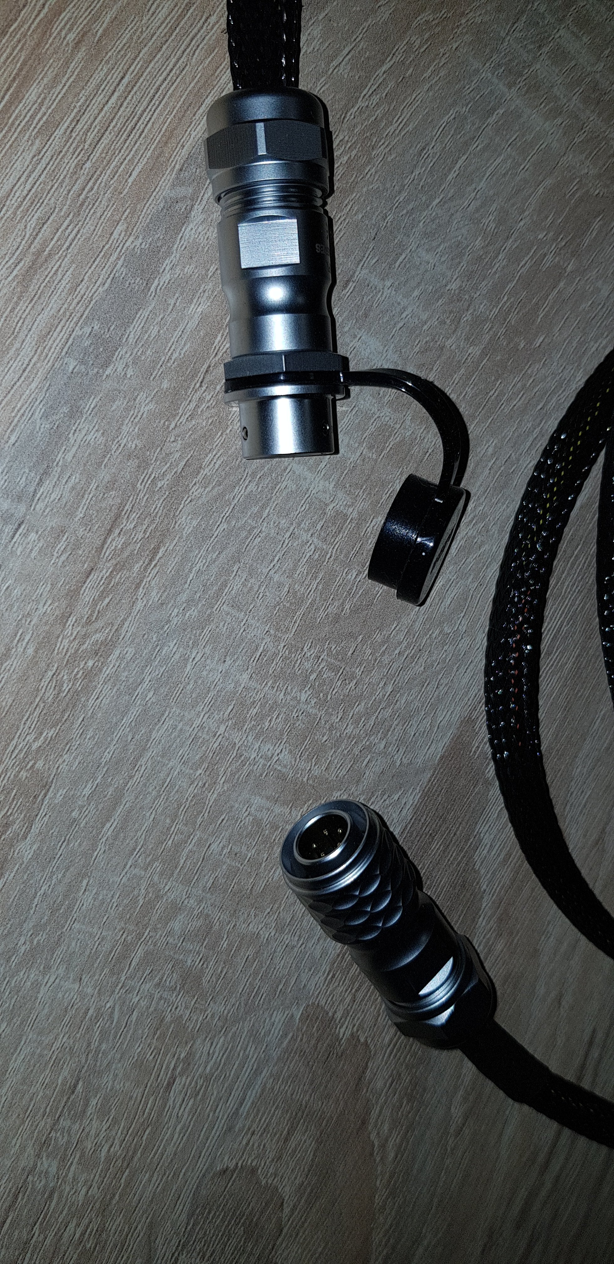

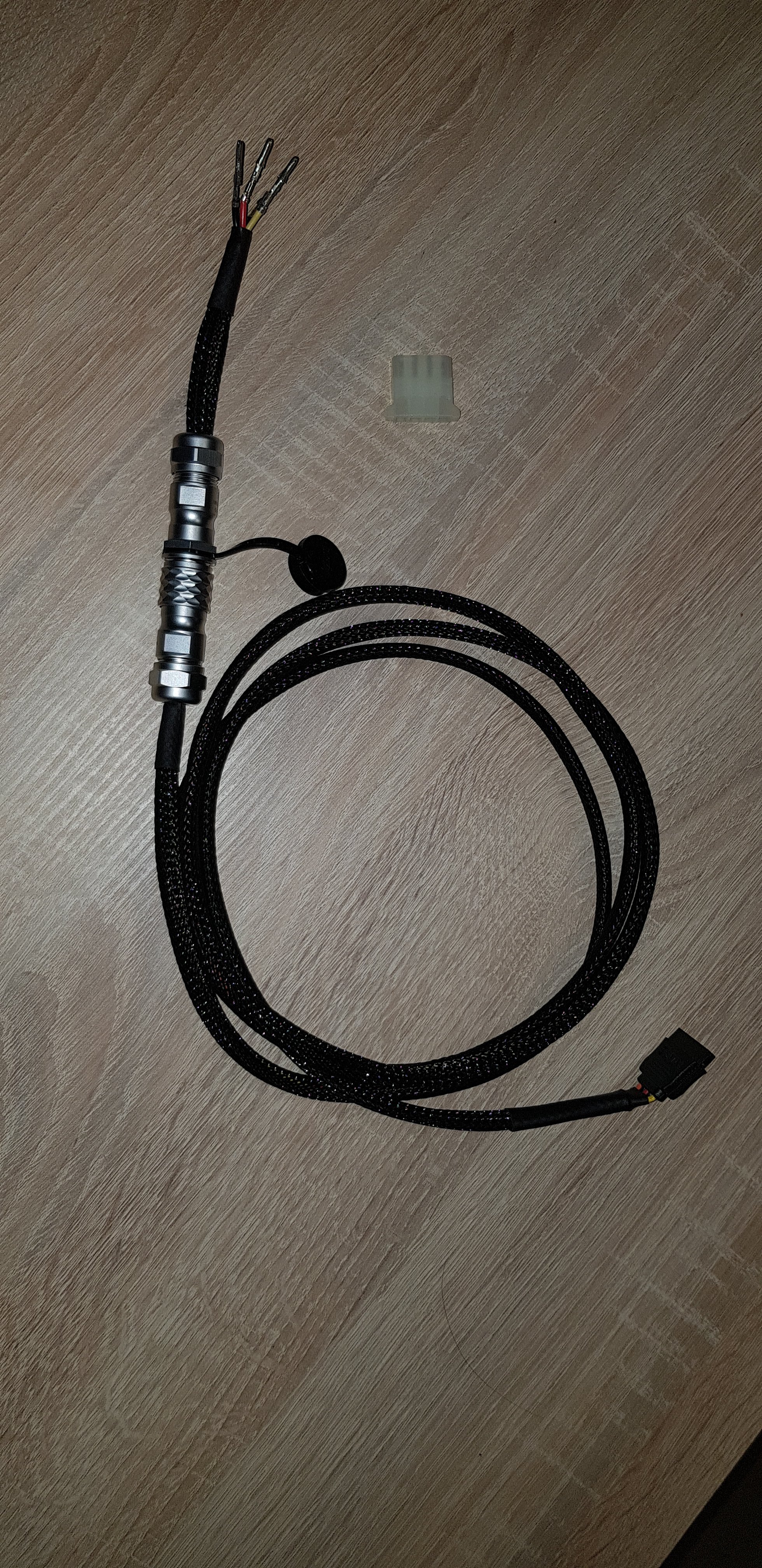

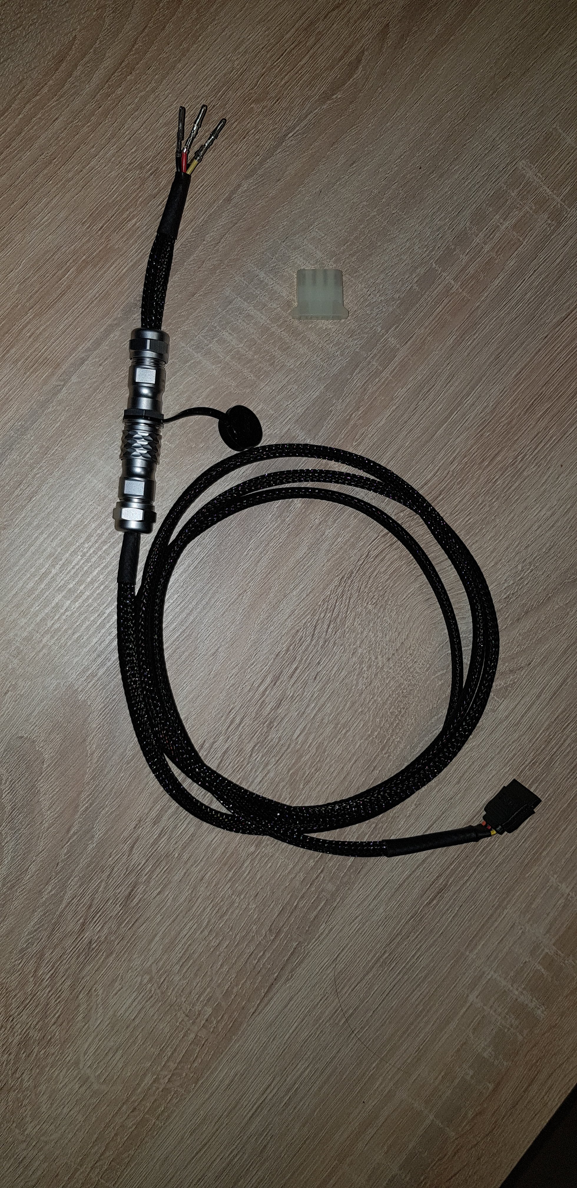

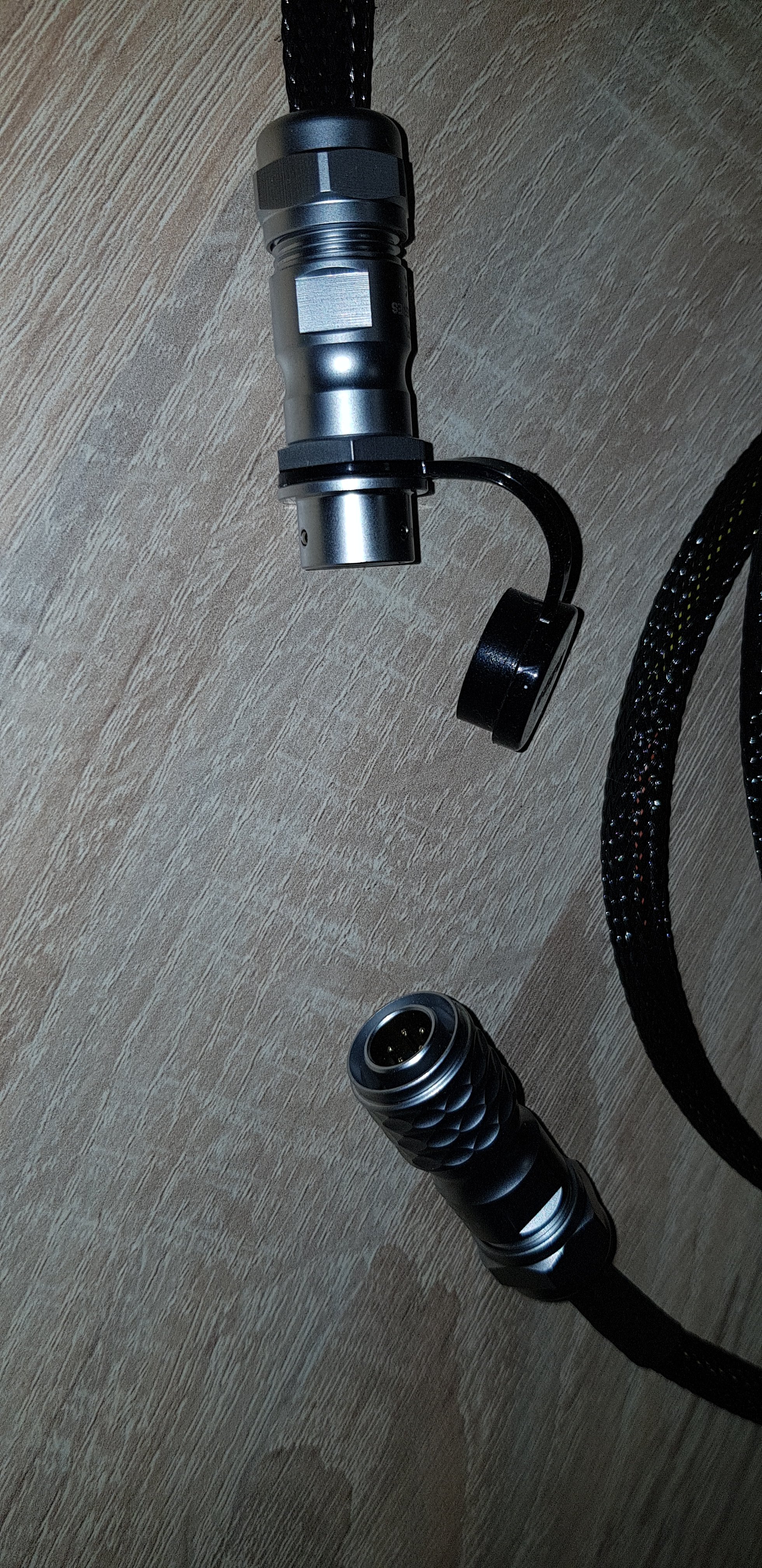

Das ist mein Kabel für den Mora
