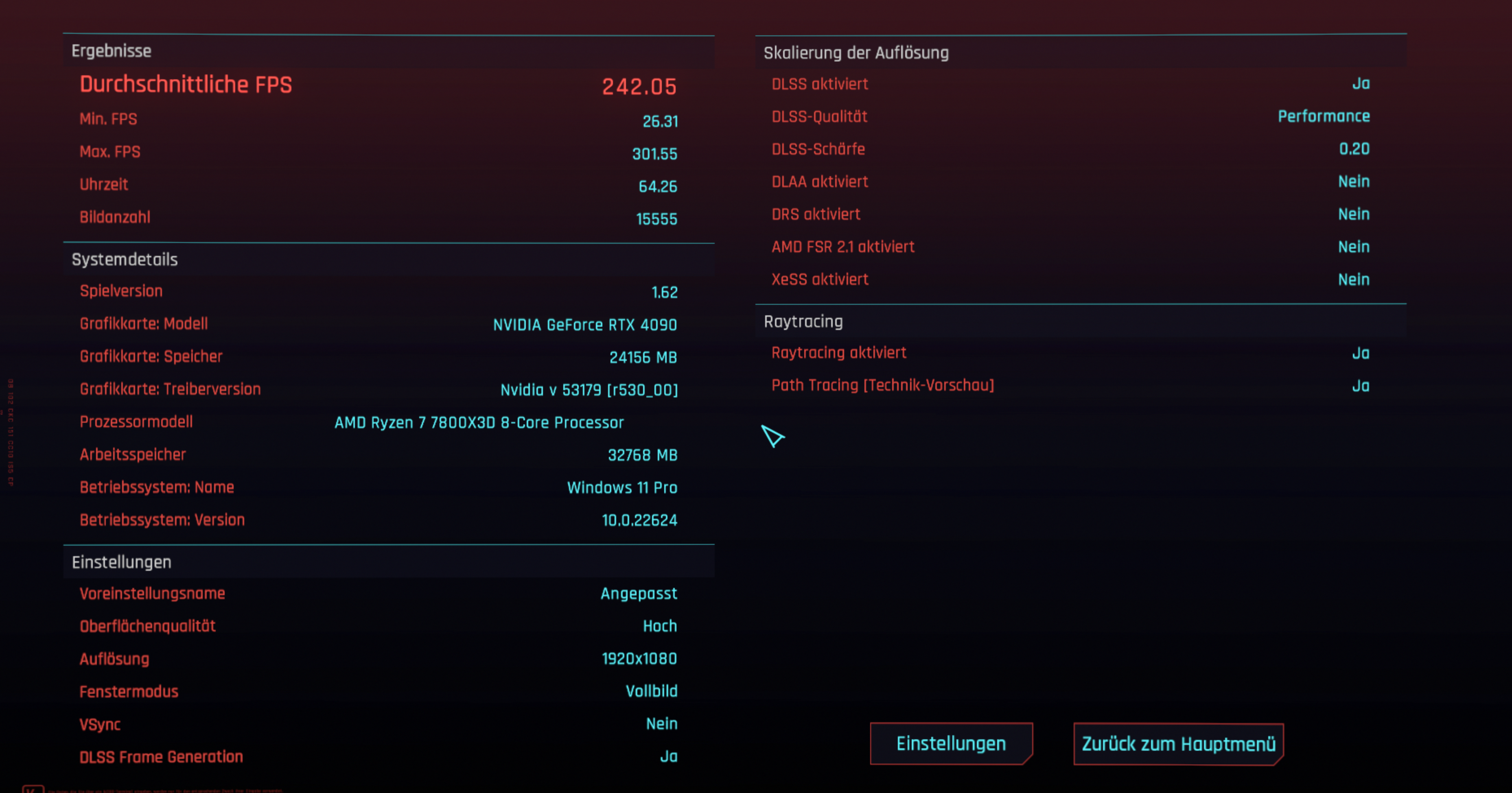

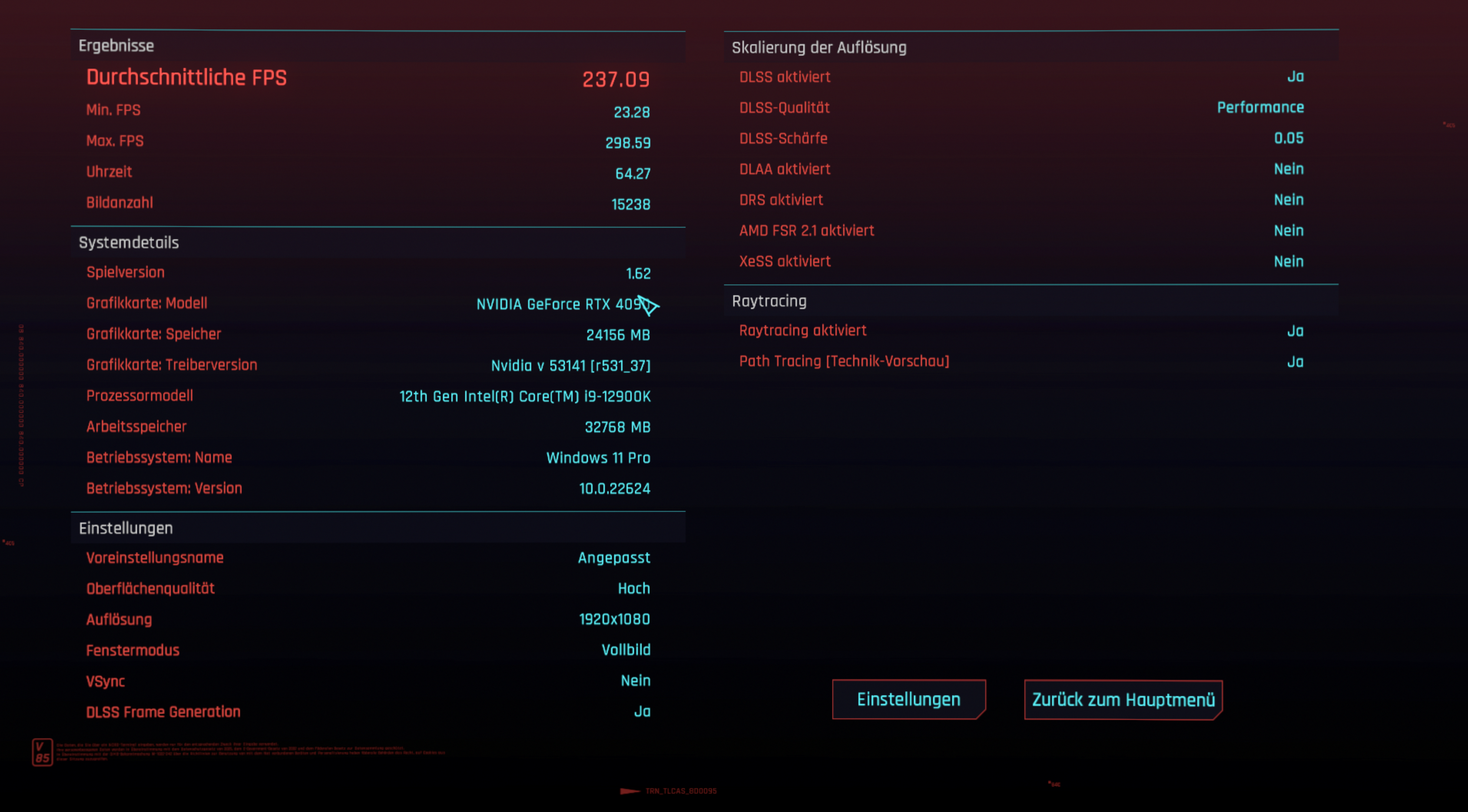

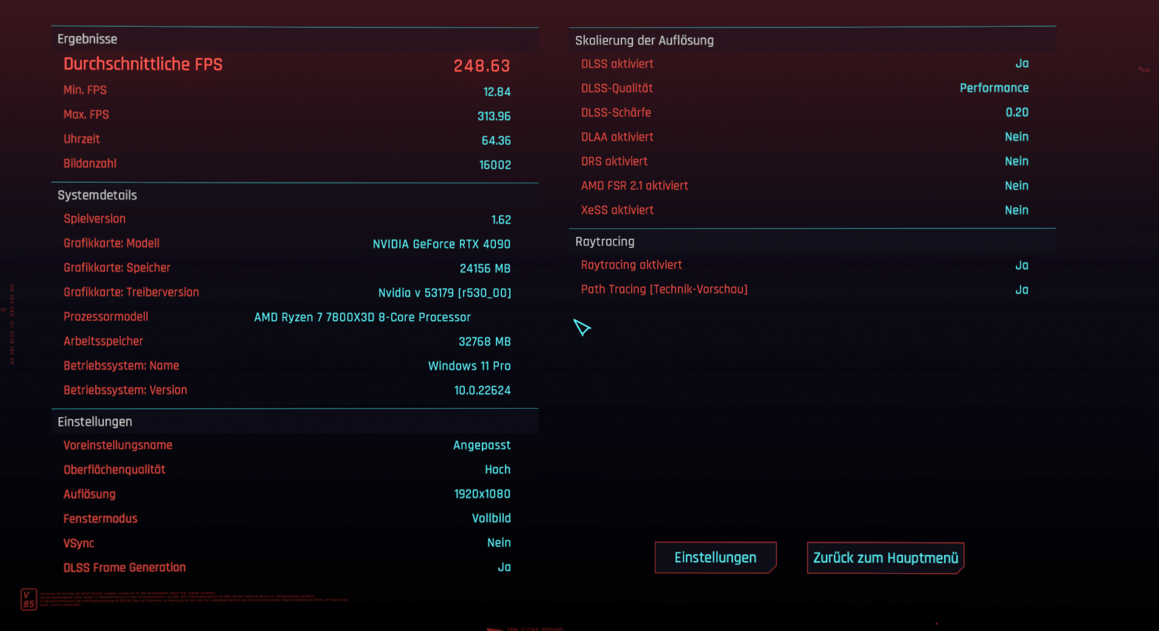

Ein interessanter Vergleich zweier Systeme mit der gleichen Grafikkarte mit den identischen Einstellungen und wie ich es im Alltag auch nutzen würde ausser das OC der GPU bei vielen Games. Kosten der Plattformen etwa +-20E gleich (zum Zeitpunkt des aktuellen Kaufs). Mittlerweile dürfte die Intelplattform gut 150 Euronen günstiger sein.
12900k DDR4 3800CL16 vs. 7800x3d DDR5 5800 CL32 mit optimierten Subtimings @1080p RTP Performance
- Mai 2011
- 23.313
@Tornavida dazu muss man aber auch erwähnen dass Cyberpunk mit AMDs >6-Kernern nach wie vor nicht richtig funktioniert und ein 7600X nicht langsamer sondern eher sogar schneller sein wird

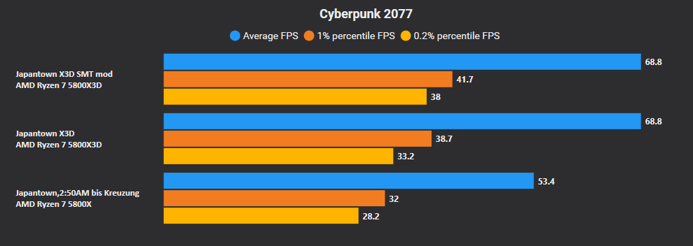

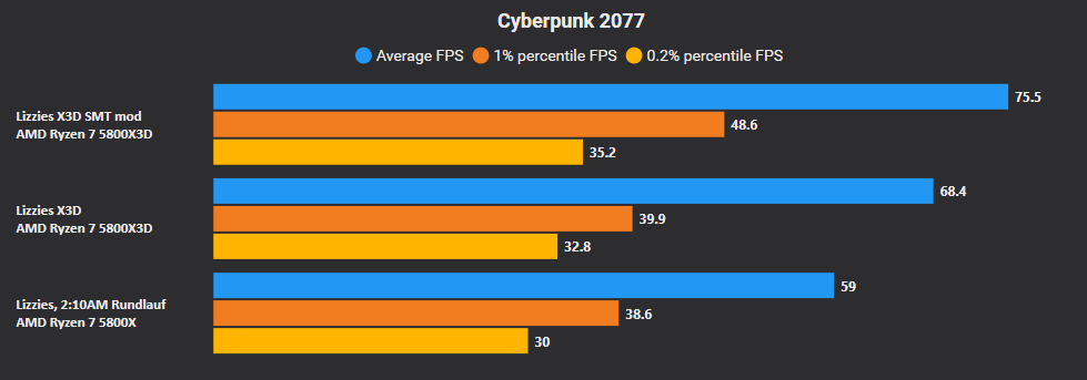

@Tornavida Wäre interessant, wenn du mal den SMT Patch ausprobieren könntest (Teil von CET: https://www.nexusmods.com/cyberpunk2077/mods/107?tab=description)
Der hatte mir beim 5800X3D nochmals etwas Leistung gebracht. Würde mich mal interessieren, ob es bei den neuen X3D CPUs auch so ist ^^ (Notiz: Beim 5800X hat die Mod absolut nichts gebracht)

Soweit ich es verstanden habe, ist das Problem nur bei AMD CPUs auf, indem ab 16 Threads fälschlicherweise die SMT Threads mit den Main Threads gleichgesetzt werden und die Leistung daher sinkt.Tornavida schrieb:Ah wieder was gelernt. Wieso ist das so ? Engine?
Das führt dazu, dass bei einem 7600X ganz normal hauptsächlich die 6 Mainthreads benutzt werden und dann nebenher auch die 6 SMT Threads, beim 7700X allerdings alles gleichermaßen zwischen allen 16 Threads hin und her geschoben wird.
Das kann man umgehen, wenn man SMT deaktiviert, was aber wiederum dann auch erst ab einem 7900X Sinn macht, weil man dann weiterhin mind. 12 Threads hat

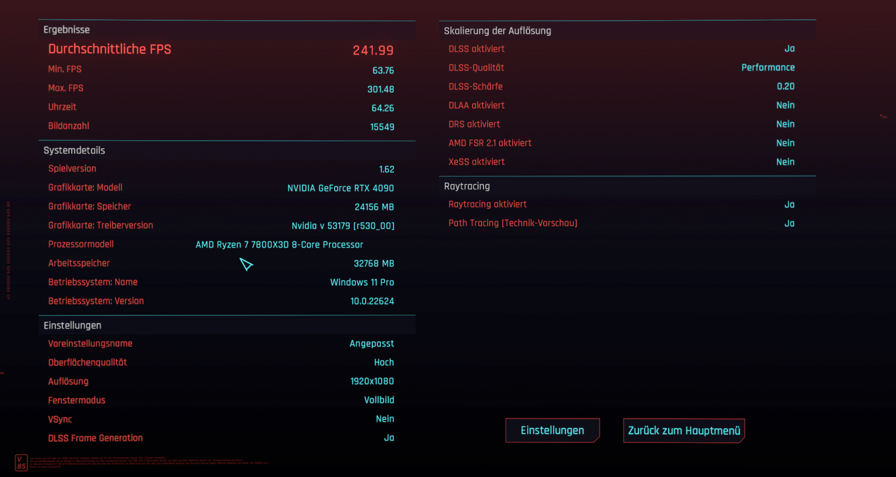

Tornavida
Banned
- Okt. 2020
- 6.298
Ok danke für die Antwort. Also sollte ich für einen fairen CP Bench im Bios schauen wegen SMT (ausschalten) oder den von @Schokolade genannten Patch probieren oder ist die GPU zumindest mit meinen Einstellungen eh schon am Limit was ich vermute. Hab ich gar nicht nachgeschaut beim Bench und kanns mal später ja selbst überprüfen.
Dann bringt das Alles ja nix in FHD und man müsste runter auf 720.
Edit: Ja 97/98 % ständig.
0,5FPS Steigerung dennoch
bei gleichen Einstellungen der GPU. Einzig Vsoc des X3d erhöht und auf 6000CL32 umgestellt. Sollte unter Messungenauigkeit laufen oder wegen der etwas kühleren Temp.
Edit 2: Mit SMT AUS über Bios sind es 241.11FPS im besten Fall von 3 Durchläufen. Gegen Ende des Benches wo es Richtung Palmen schwenkt gab es immer dafür jedes mal heftige Drops bei allen Durchläufen .
Edit 3: frische Windowsinstallation bei sonst identischen Einstellungen von CPU und GPU. Macht schon was aus.

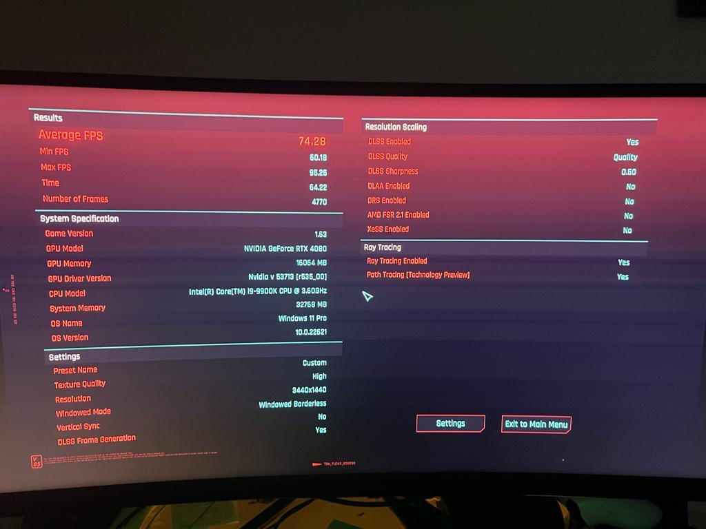

Fraggball schrieb:System: RTX4080 OC, 12700K, DDR5-6400CL32
3.440 x 1.440, DLSS „Performance“ + Frame Generation: 113
3.440 x 1.440, DLSS „Quality“ + Frame Generation: 77
3.440 x 1.440, native Auflösung: 23
Irgendwas kann hier nicht stimmig sein - das System von einem Bekannten: 9900K@stock, DDR4-3600 + 4080.
Ich bitte um Screenshots!
da!mon
- Juli 2006
- 1.150
Okay, dann ist laut Cyberpunk2077 ein 9900K quasi gleich schnell wie ein 12700K und Intel hat die 3 Generationen nach dem 9900K nicht genutzt um IPC oder architektonische Verbesserungen zu bringen💩
Die CPU und GPU meines Bekannten sind afaik nicht übertaktet, wenn Fraggball also seine 4080 Übertaktet hat, dann sind die 3 FPS deutlich zu wenig, aber hey: was weiß ich denn schon 🤷♂️

Sie sind natürlich nicht gleich schnell, aber eben schnell genug um die 4080 voll auszulasten. Ist auch nicht schwer mit Pathtracing. Egal wie schnell die CPU ist, wenn die Grafikkarte limitiert werden die fps nicht mehr.da!mon schrieb:Okay, dann ist laut Cyberpunk2077 ein 9900K quasi gleich schnell wie ein 12700K
