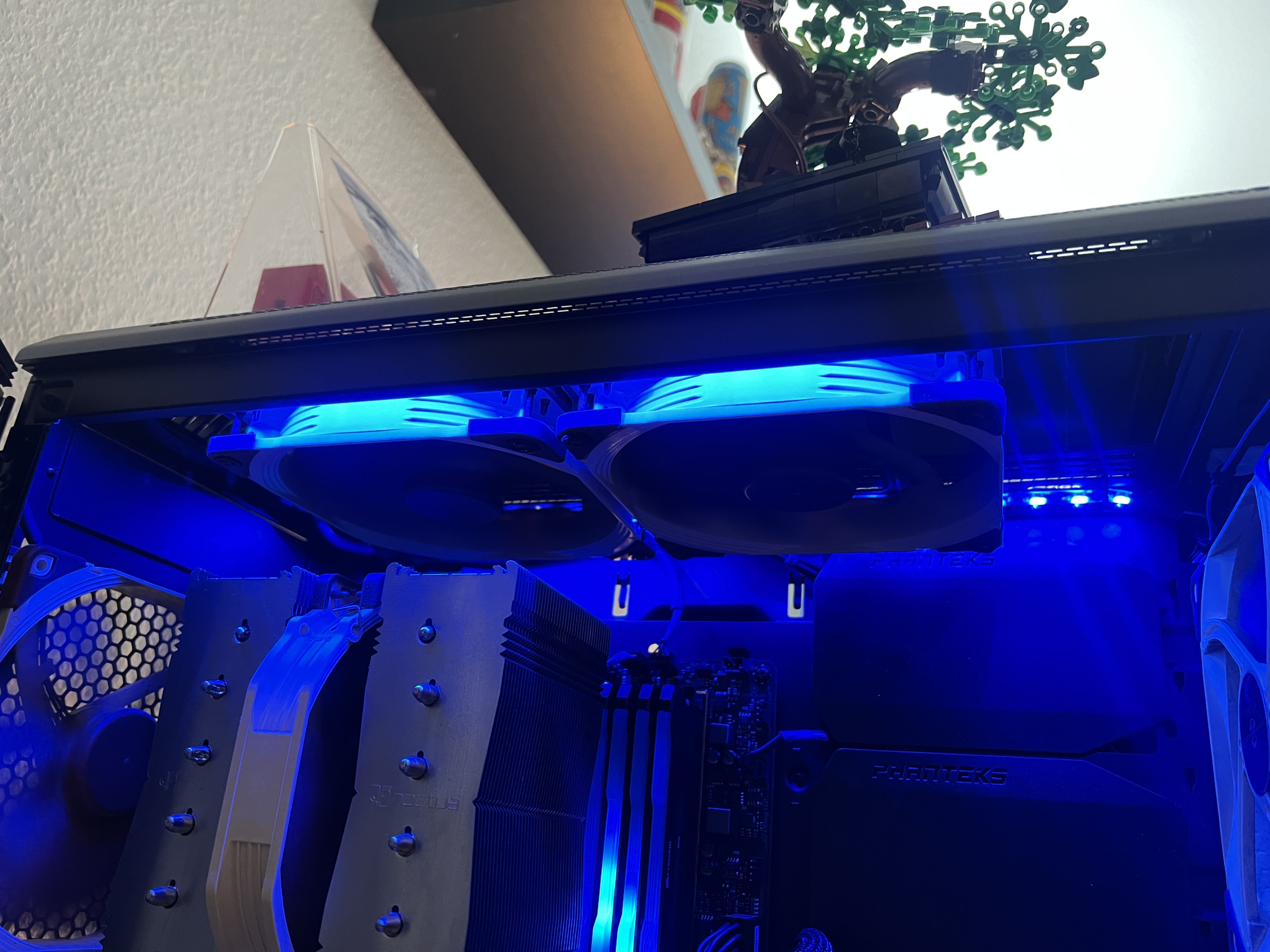

lüfter brauch ich auch keine für die Kranken AiO
würde die beiden noctua PWM dann umklemmen an den CPU Fan anschluss
Meinst du die Beiden, die oben bei dir sind? Was sind das genau für welche, weil für AiO meinem Wissen nach, Lüfter mit mehr Luftdruck benötigt werden. Ich glaub die hier wären dafür geeignet, weil du ansonsten wieder das Problem mit den Temps kriegen könntest. Soweit aber mein Wissensstand diesbezüglich, vielleicht kann dazu jemand was auch sagen.

Müssten die NF-A14 PWM sein, hab davon 6 im Gehäuse, 3 in der Front einen hinten und 2 oben in Deckel,
Da hätte ich gern den Wärmetauscher von der AiO damit die warme Luft direkt oben raus geht,
Mach mir halt nur etwas Sorgen wegen der Pumpe ob die nicht schlimmer ist als wenn die Lüfter hochdrehen auf 800-900rpm
