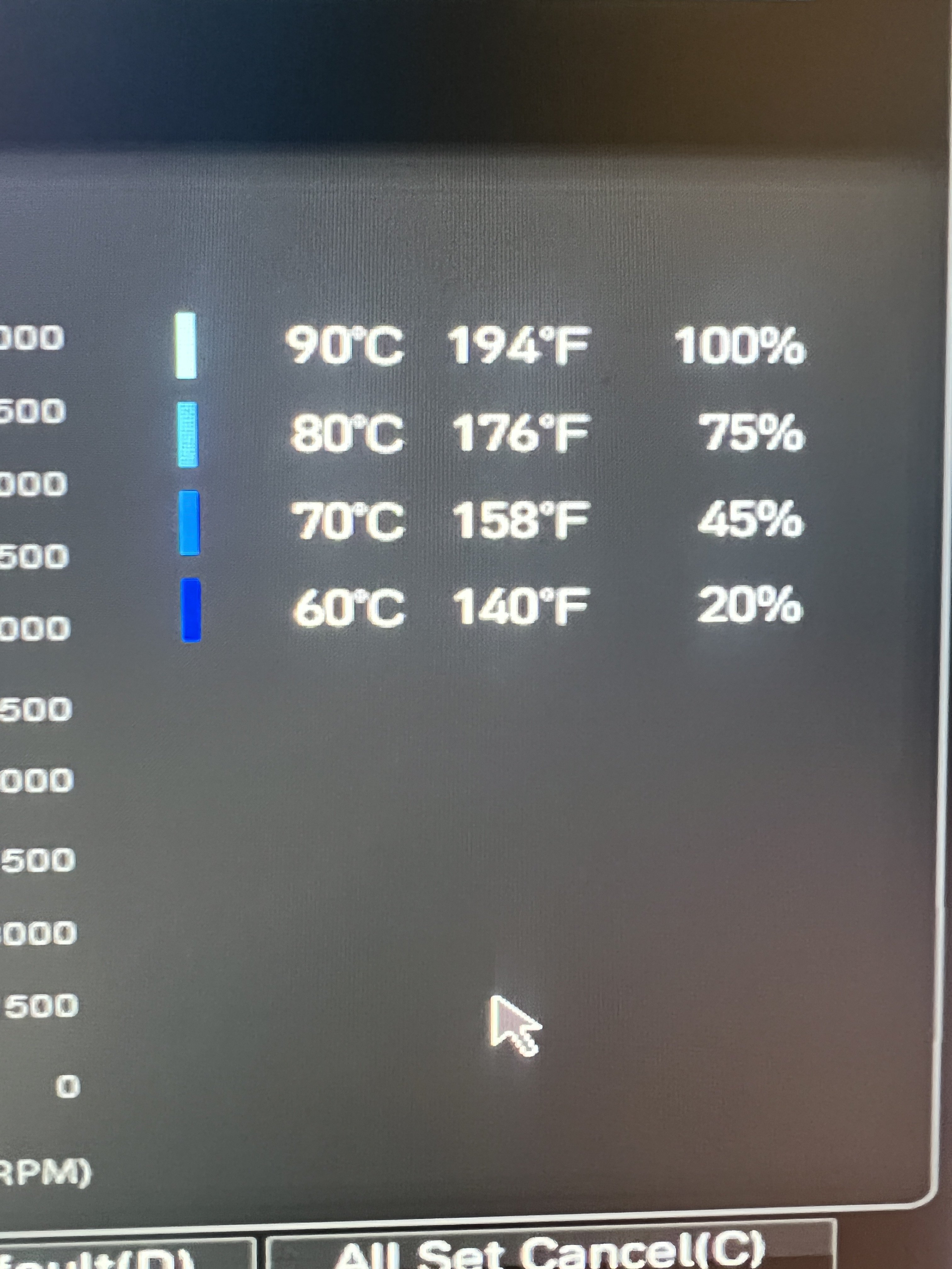

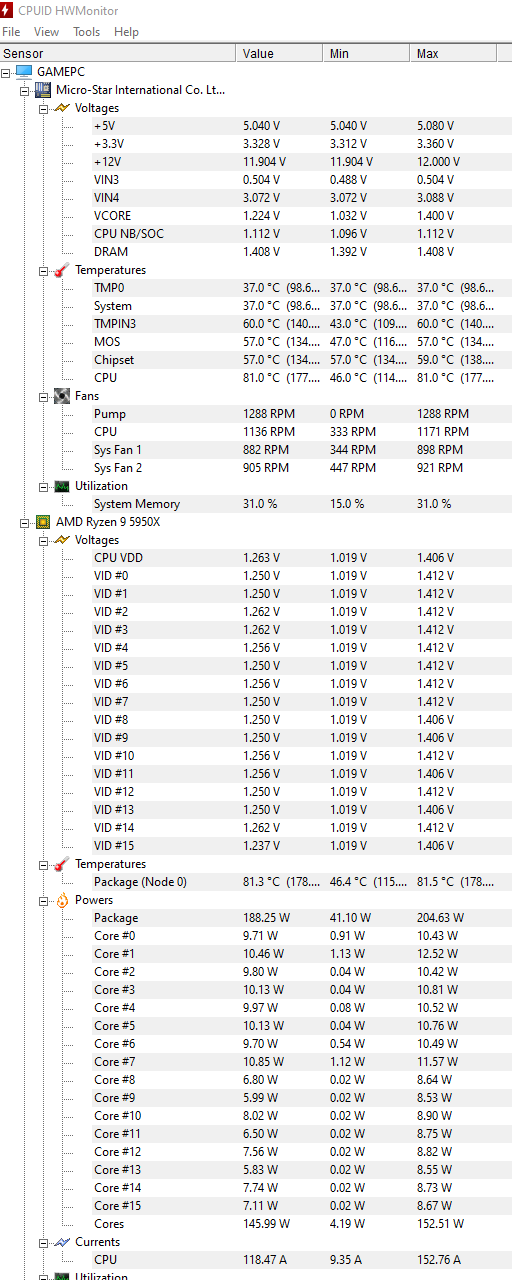

also irgendwie passt die geräuschkulisse nicht zu dem was angezeigt wird,
ich hab jetzt wieder umgestellt und es wird immer wieder richtig laut aber HW monitor dümpelt bei 450rpm rum

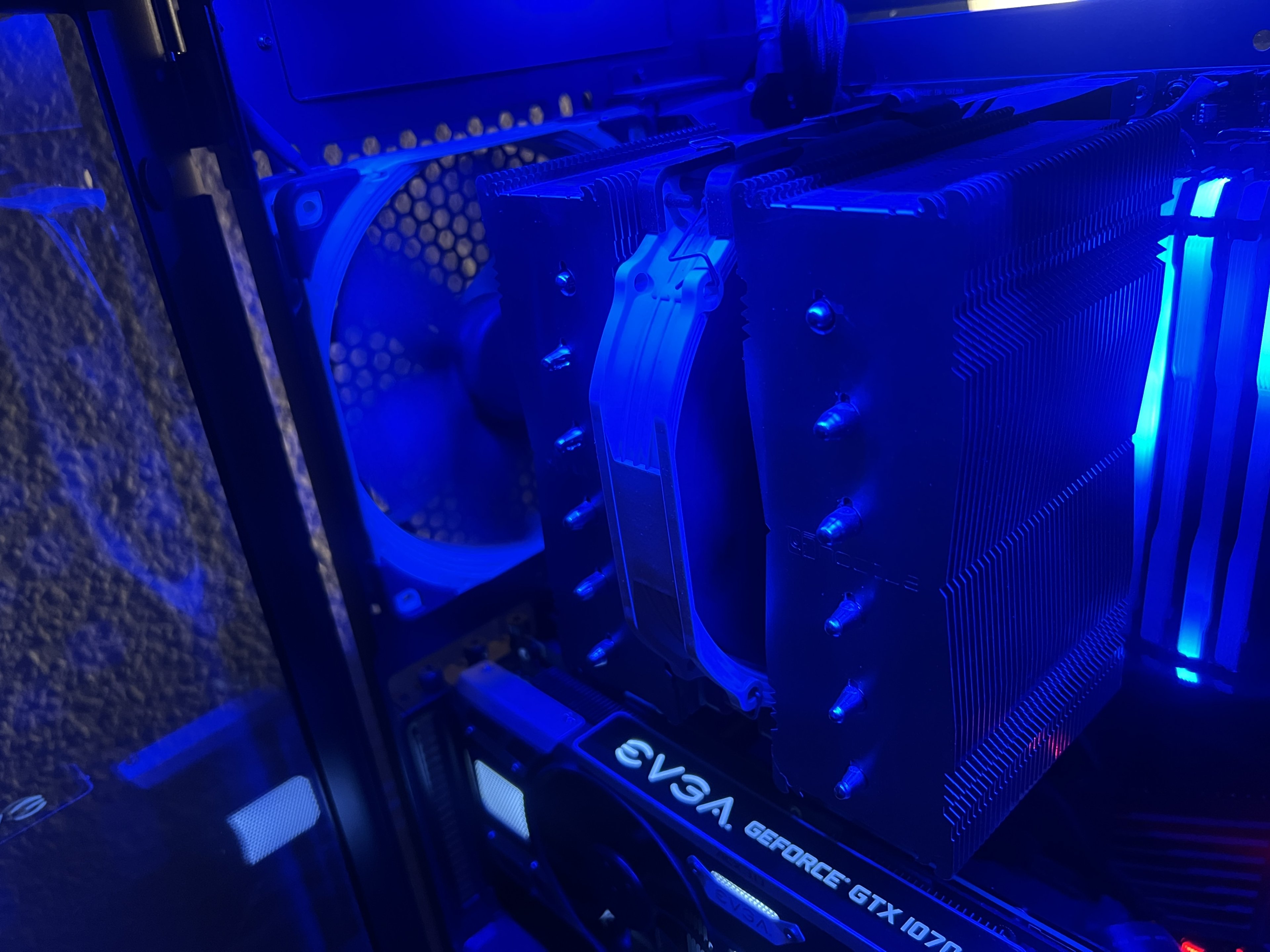

also die ist der lüfter im D15s
und die der lüfter dahinter
läuft jetzt ein virenscan z.b. über windows defender dann wirds richtig laut
am lautesten ist der lüfter hinter dem kühler der pumpe heist

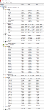

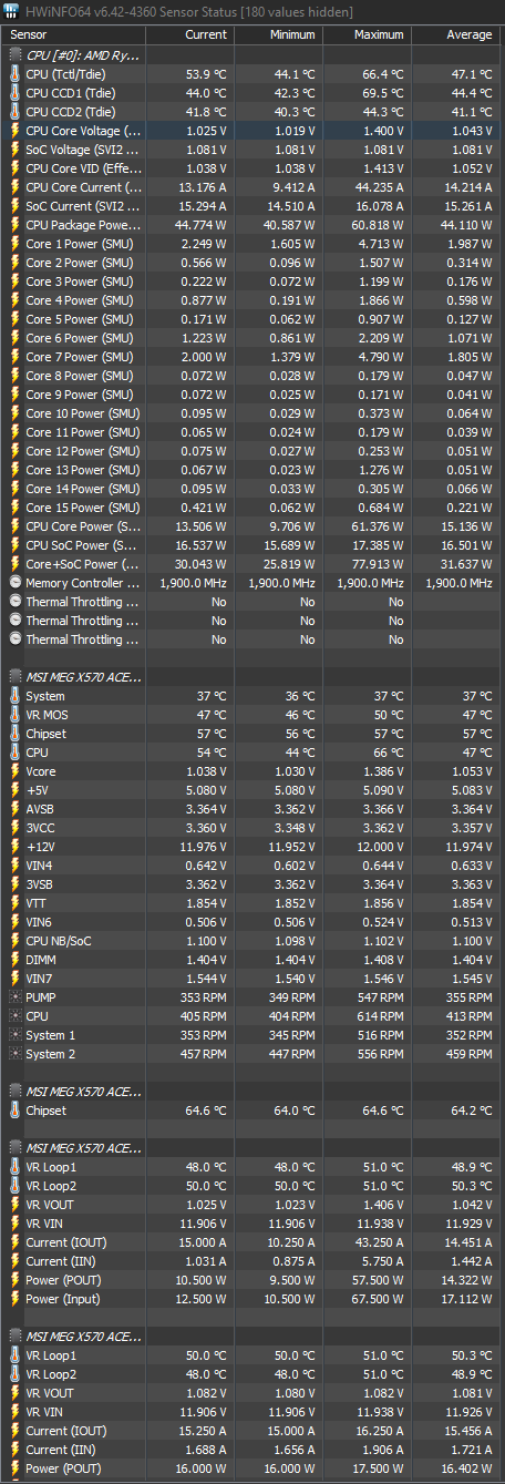

Zeig mal einen Screenshot von HW Info Temps der CCD´s und der maximalen Lüfterdrehzahl ohne das du die CPU großartig belastet hast.Zocker311 schrieb:HW monitor dümpelt bei 450rpm rum

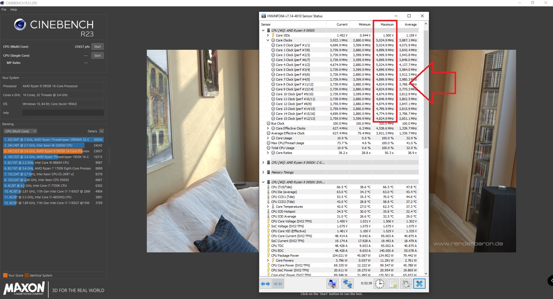

dSi schrieb:Dann bitte her mit R23 run und HWinfo screenshot um deine Taktraten zusehen bei volllast
ich Spoiler schonmal ein 5900x hat einen grundtakt von 3,7 Ghz und einen Boosttakt von 4,8 Ghz mindestens.
Bei volllast schafft der 5900x auf allen kernen wenn er nicht ins Temp Limit läuft und Stock meist so 4,0-4,1 Ghz auf allen Kernen je nach Silicon Lotterie
Dann zeig mal her deine Taktraten während die CPU voll belastet wird![]()
Mit einer lapprigen AiO Wakü ...
Willst du wissen wie ich die so unglaublich hoch bekommen habe? Indem ich im UEFI die Stock-Einstellungen geladen habe und lediglich PBO auf 170W gestellt habe ... mehr nicht!
Du bist mir schon so ein OC Gott
PS: Sowohl Wakü, als auch Gehäuselüfter laufen bis 70°C auf 25% Drehzahl, ich habe also nicht per Brute-Force 4,5GHz Allcore erreicht ...
PPS: ich habe eine Bronze rated CPU... Also in der Lotterie bereits massiv verloren... JEDE 5900x schafft diese Werte mit 0 Aufwand.

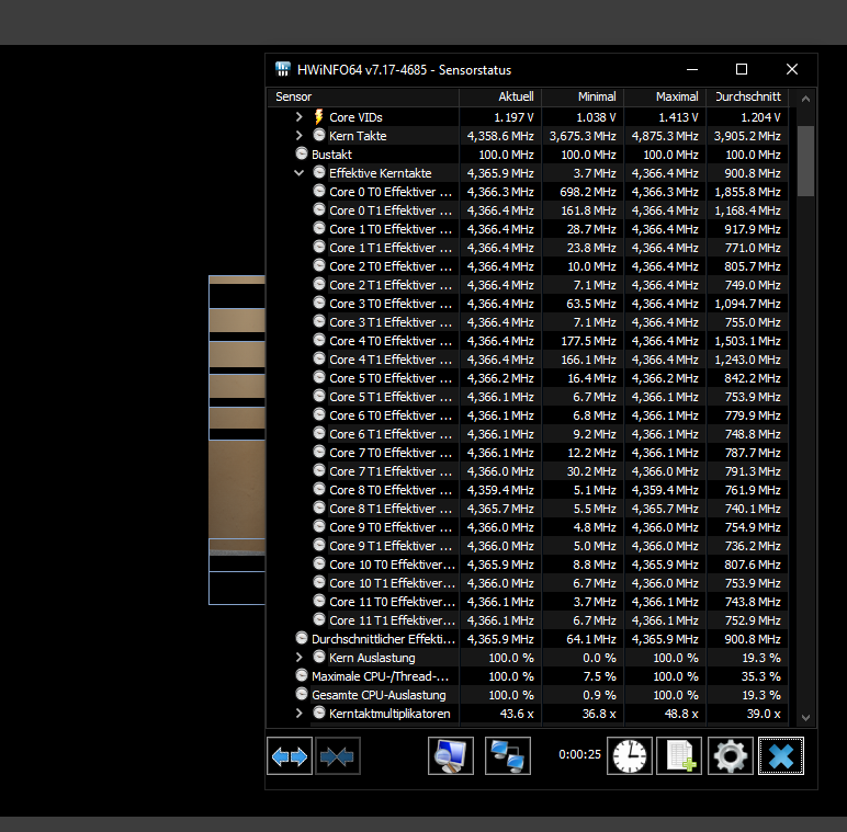

Martinipi schrieb:
Bitte verarsch hier nicht die Leute, den Maximaltakt will keiner sehen und auch Ich nicht.
Du sollst einen Screenshot machen währen R23 läuft um den Aktuellen Takt der Kerne zusehen unter volllast.
Und nicht den lächerlichen Boosttakt der maximal an jedem Kern kurzeitig anlag.
Ich schreib es nochmal. R23 starten und währen die Kerne alle ausgelastet sind einen Screenshot machen um den aktuellen Takt auf allen kernen zusehen!
Zocker die Temperaturunterschiede sind zu groß zwischen den CCD's welche Methode hast du verwendet um die WLP aufzutragen?

dSi schrieb:Bitte verarsch hier nicht die Leute, den Maximaltakt will keiner sehen und auch Ich nicht.
Zocker die Temperaturunterschiede sind zu groß zwischen den CCD's welche Methode hast du verwender um die WLP aufzutragen?
Ich weiß nicht wem du etwas beweisen willst ... oder ob du dich noch weiter reinreiten willst, aber ich habe mittlerweile wieder die STOCK Settings des Mainboards geladen. 4,36 GHz Allcore ... im STOCK-Betrieb ...
verstreiche die Paste eigentlich immer komplett, mit dem klecks in der Mitte und nur anziehen find ich etwas komisch.

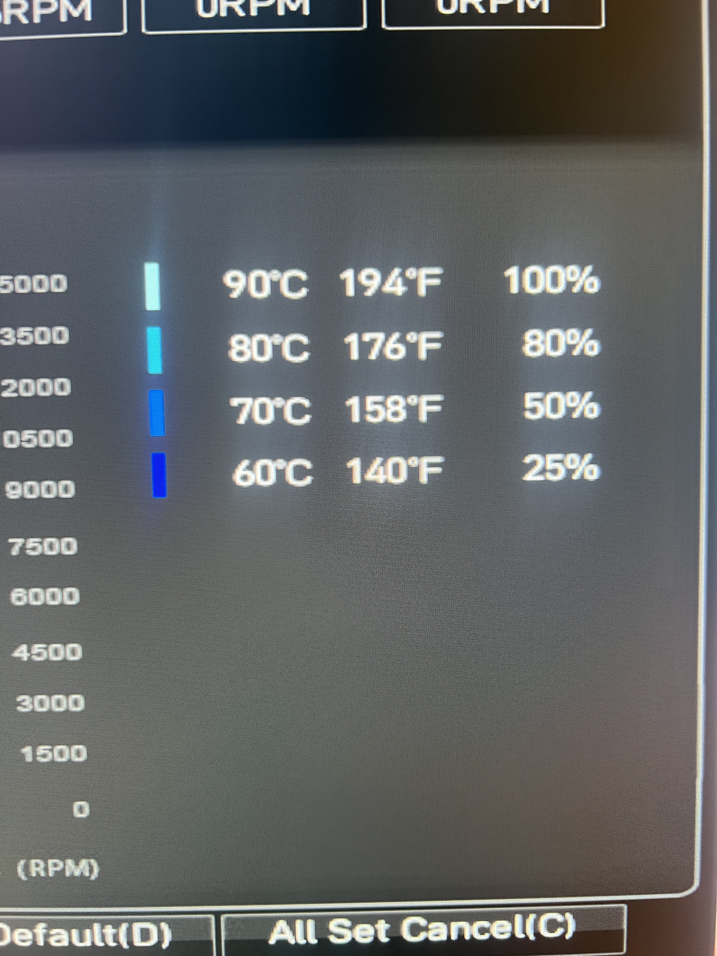

muss auch sagen mein 2, pc mit boxed kühler der auf über 800rpm läuft ist leider als mein pc der mit 700 RM läuft
und zur kraken, wenn man das usb kabel anschliest fängt sie an zu laufen und zeigt dann auch im bios eine RPM von 800 an bei der pumpe, da ist sie frei liegend echt leise
und ja währemd dem virenscan ist CCD1 bei 69 und CCD2 bei 40,5
und schrauben sind auch komplett angezogen.

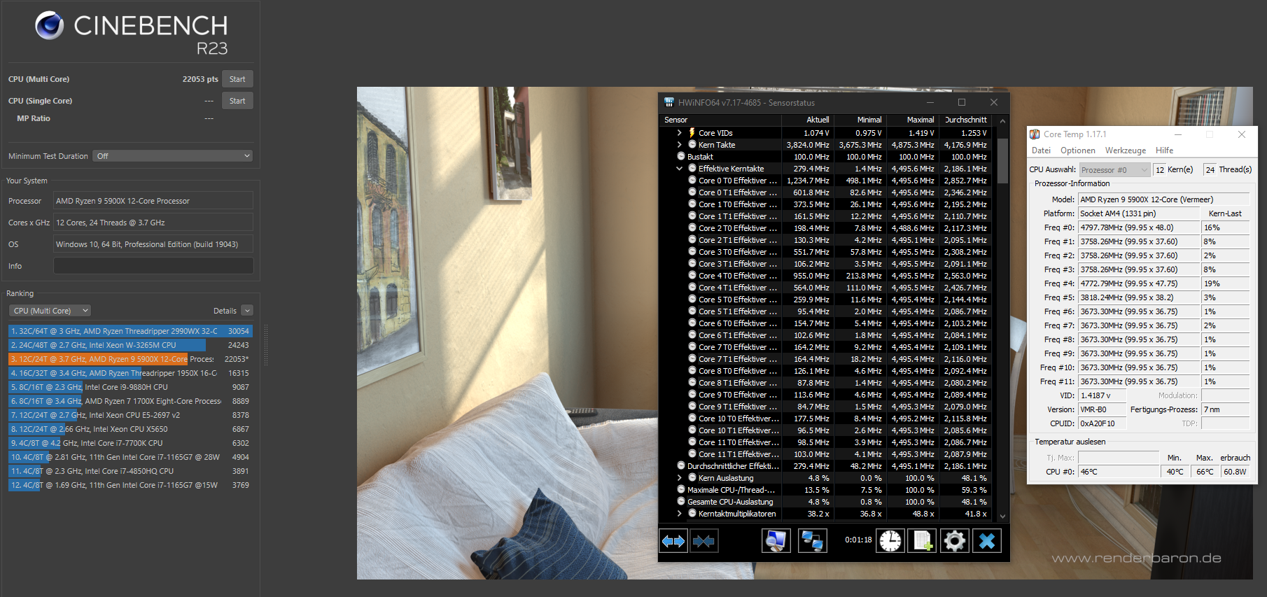

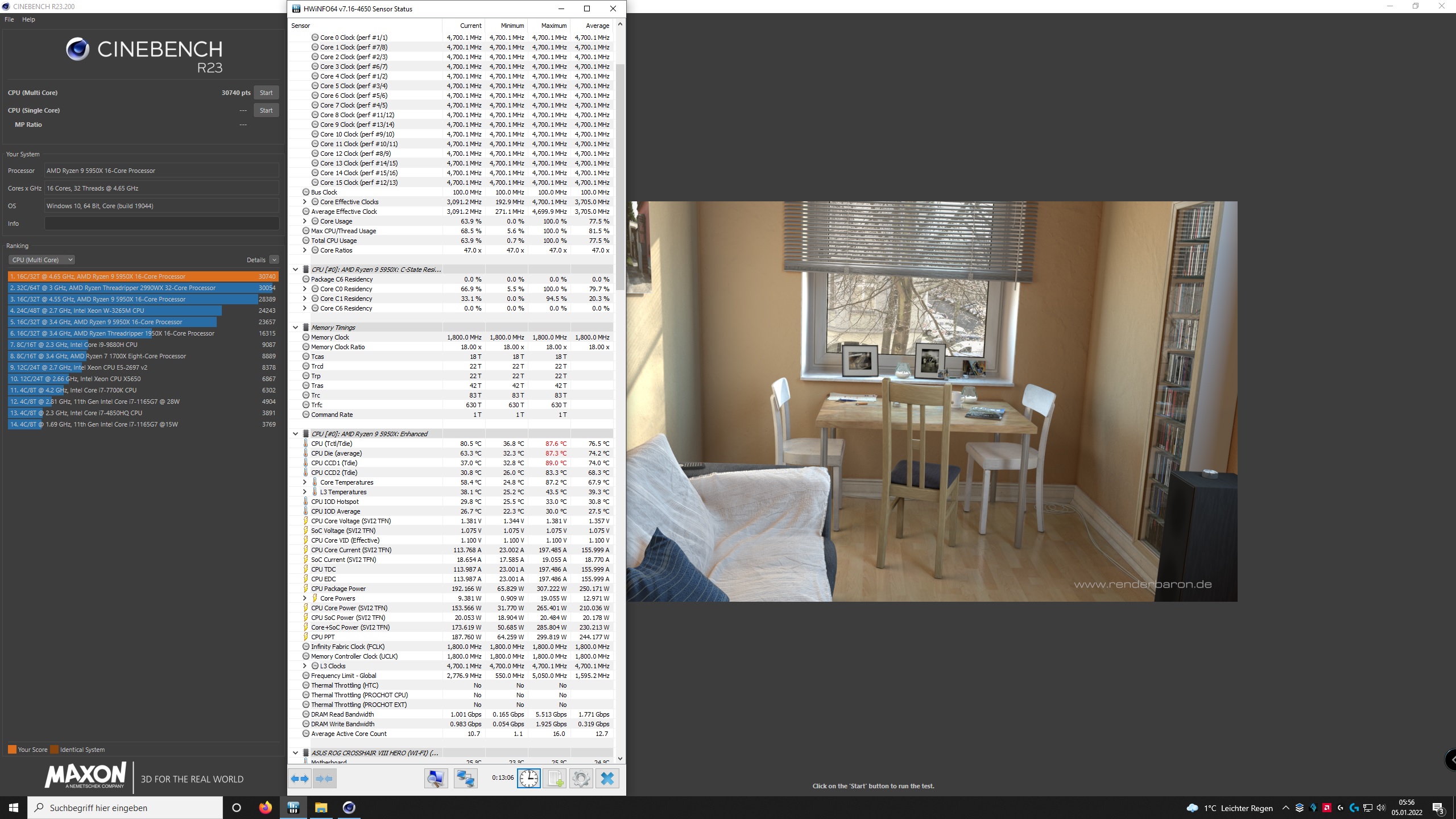

So sieht es aus wenn ein Ryzen Stock läuft mit ganz normalen PBO damit die Leute hier mal sehen können was du versuchst abzuziehen
nach jedem neuen Render Boosten die kerne Kurzzeitig, bei dir ist PBO deaktiviert und manuel die Limits angehoben und dazu anscheinend noch eine Offset Spannung.
und so sieht es aus wenn man einen Ryzen übertaktet , so wie du es halbherzig versucht hast
