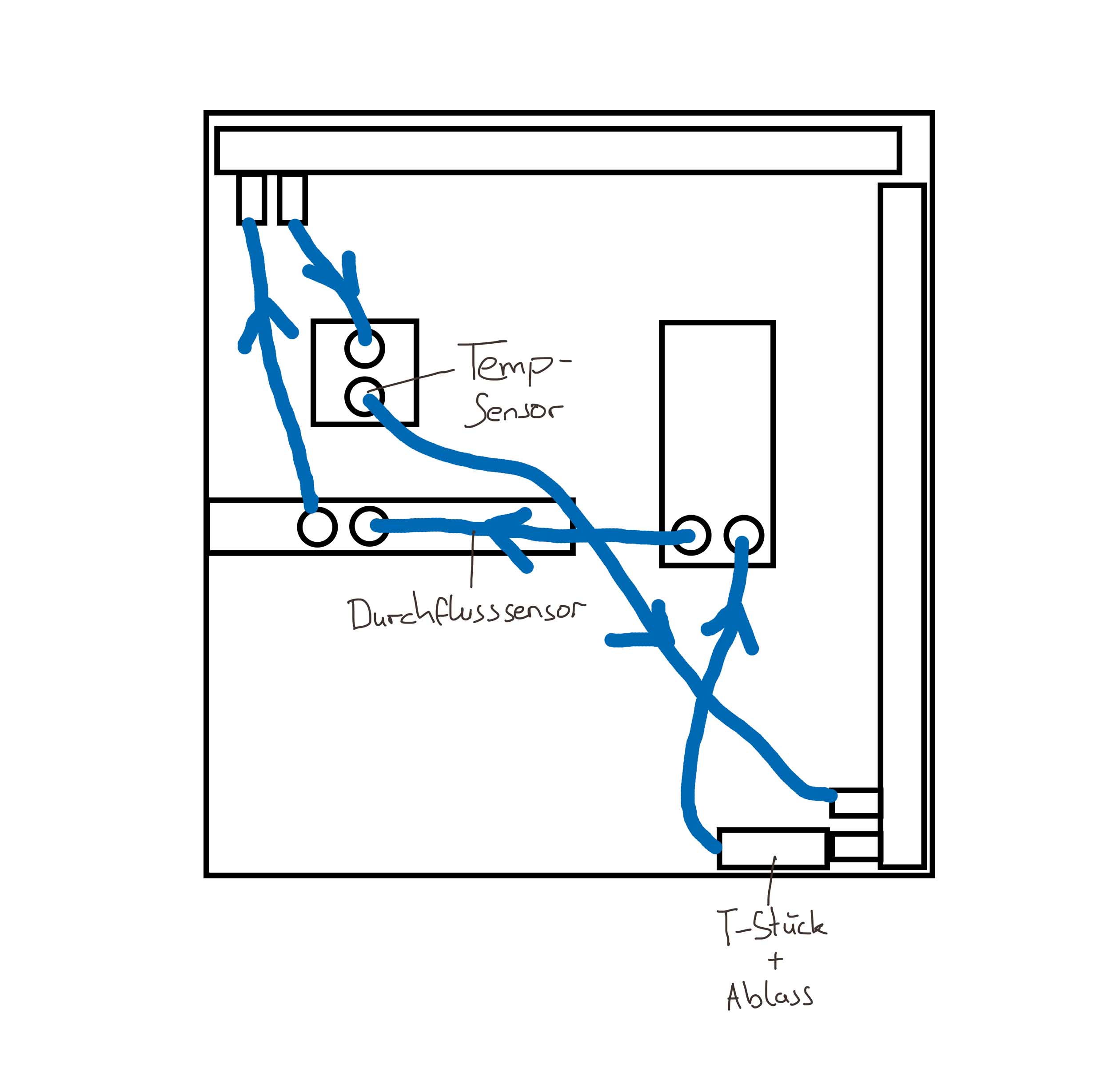

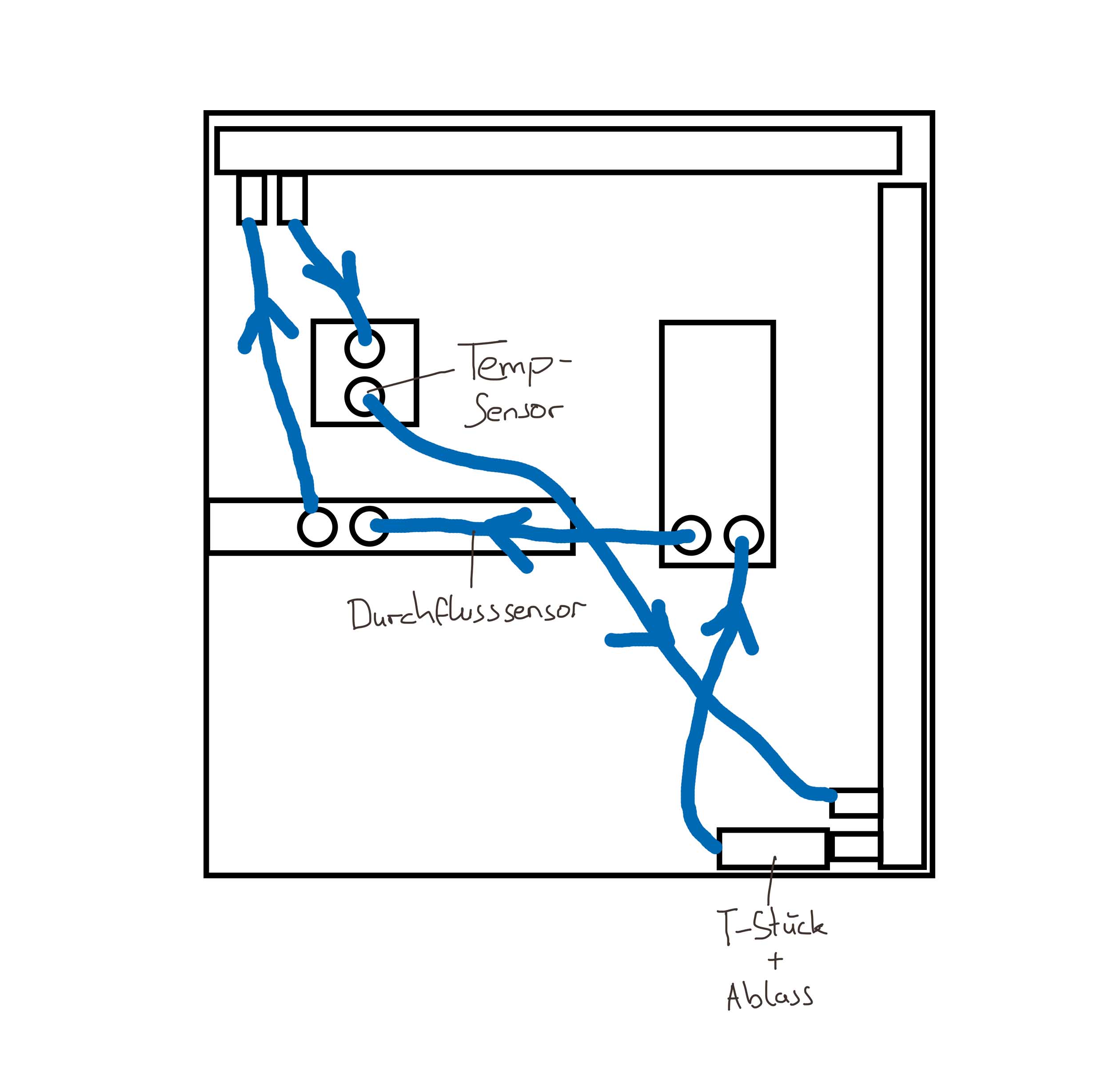

7. Eigene Gedanken
- Entweder Pumpe/AGB Oben, 1x HDD darunter oder umgekehrt.
- Festplattenkäfige entfernt, Pumpe/AGB wird dort angeschraubt
- Evtl. Mainboard/PC invertieren - würde ich nach Erhalt der Teile und vor Zusammenbau entscheiden.
- SSDs hinter das Mainboard-Tray.
- Lüfterrichtung: Entweder Oben+Vorne rein und 1-2 Bequiet Shadowwings raus (hinten + falls Platz unten) oder umgekehrt
- CPU wird geköpft. Evtl. aber erst, sobald der Delid Die Mate 2 wieder verfügbar ist (zur Zeit ausverkauft).
- Ich würde, wie der User Venom in anderen Threads beschrieben hatte, den Gehäusedeckel mit Dremel bearbeiten für bessere Luftzufuhr
- Tüllenzählung: CPU 2x, VGA 2x, Pumpe/AGB 2x, Radis 4x, Durchflusssensor 2x -> Macht 12
8. Offene Fragen/Anmerkungen:
8.1 GPU Kühler fehlt im Warenkorb. Zur Zeit nirgends verfügbar. Wenn sich das ändert wird bestellt.
8.2 Sonst noch eine Idee?
Ich denke das ist alles. Werde den Startpost im Verlauf erweitern/ergänzen, sollte etwas fehlen.
Dank im Voraus!

8.1 Passt die Zusammenstellung?
Sieht brauchbar aus. Als alternative kann ich Empfehlen:
- Heatkiller IV (Niemand kann mir sagen, das der Schlecht aussieht, mMn. sieht der besser aus als die meisten anderen) als CPU Kühler
(Habe den "heatkiller iv pro intel - copper an", und die Qualität ist besser als EKWB oder Alphacool)
- Aqualis/Heatkiller Tube - Hält länger und hat eine besser Qualität zu fast dem gleichen Preis.
- Fittings, Radiator, etc. von Alphacool kann man sich streiten, die Qualität von denen geht seit Jahren den Bach runter. Zudem gibt es noch einige andere Sachen, die mich dazu bewegen nie wieder bei Alphacool zu kaufen, aber das ist nur meine persönliche Meinung. :D
8.2 Passt die Anordnung?
8.3 Passt die Positionierung der Sensoren? Vor allem bezüglich Durchflussensor! Durchflussensor evtl. mit Doppelnippel an einer Stelle verbauen? Wenn ja, wo?
Da wo er rein passt. Ist relativ egal wo der platziert wird :)
8.4 Wo bringe ich das Aquaero 6 LT unter? Hat da jemand Erfahrung?
Eventuell kannst du den auf der Rückseite vom Mainboardtray befestigen. Aber da weiß ich nicht ob genug platz dafür ist.
8.5 Macht die Tüllenzahl Sinn; Erfahrungen?
2 Pro Komponente + 1 für den Ablasshahn, damit man sich nicht alles vollsaut.
Winkel sind teilweise unerlässlich. Hast ja ein paar 90°Winkel drin,sollte reichen. Ansonsten 45° Winkel sind auch cool, aber nicht unbedingt notwendig^^
8.6 Sonstige Tipps? Ratschläge? Erfahrungen? Hinweise?
Bei mir passt der Auqaero im Dark Base Pro hinter das Mainboardtray durch den Molex Anschluss bekomme ich aber die Seitenverkleidung nur mit etwas Druck geschlossen. Die Schalldämmung gibt etwas nach.
Ist bei mir der Aquaero 5 LT, aber an den Abmaßen hat sich glaube ich nichts verändert. Wenn man Ihn richtig hinhällt bekommt ihn mit zwei Schrauben ohne weitere Löcher zu bohren befestigt.
Hilfreich wäre auch ein 90° Stecker für Molex. Aber schwer zu finden in deutschen Shops.

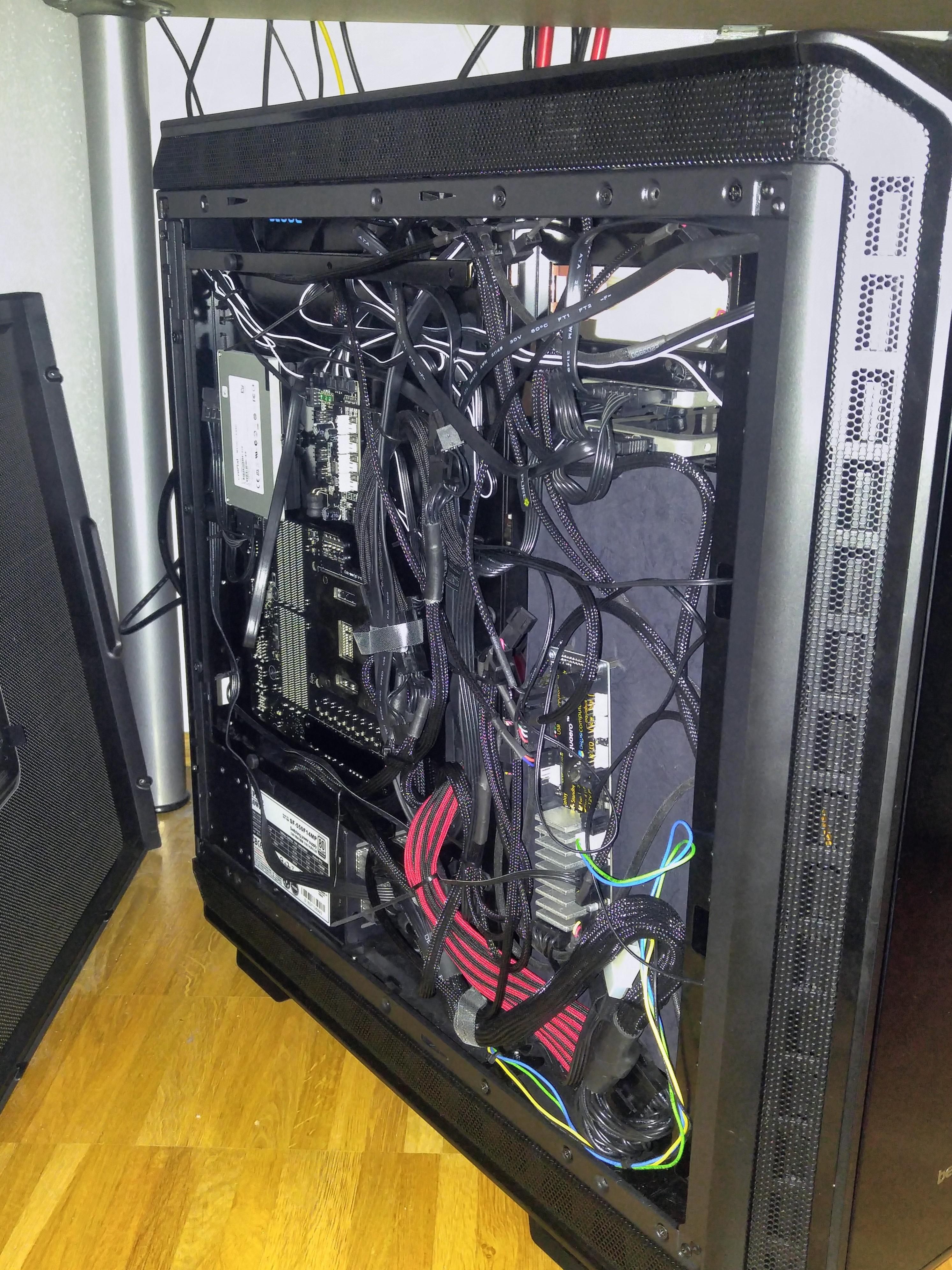

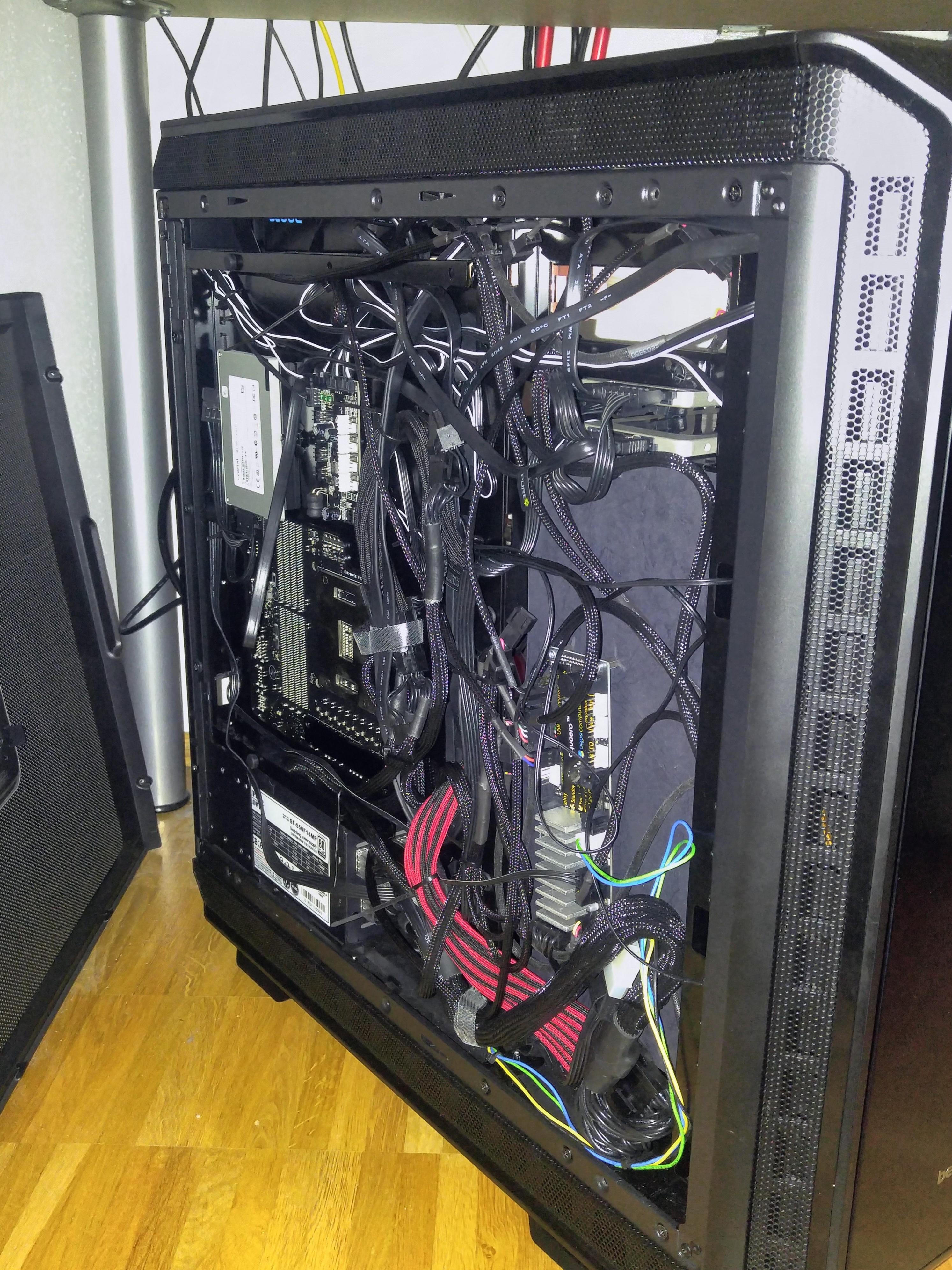

Also ich habe nun alles gekauft und heute angefangen zusammenzubauen. Leider ist an einem der beiden Alphacool NexXxoS ST30 420er Radiatoren in 4 Bohrungen kein Gewinde. Ich kann also in dem Zustand keine Lüfter montieren bzw. den Radiator nicht anbringen. Die Schrauben gehen auf Teufel komm raus nicht in das Blech. Schaut man genau hin, sieht man sogar, dass kein Gewinde geschnitten wurde.
Ich bin nun unsicher, wie ich vorgehen soll. Entweder ich kontaktiere Mindfactory wegen Garantie oder ich überlege mir, wie ich ein Gewinde in die Löcher bekomme. Anschließend kann ich die Garantie allerdings komplett knicken, falls das nicht hinhauen sollte.
Ist halt super ärgerlich. Ich habe gerade die Zeit und alle Teile da und dann scheitert das ganze an einen Produktionsfehler.
Evtl könnte ich schauen, ob ich eine selbstschneidende M3 Schraube im Baumarkt bekomme. Dann müsste allerdings der Gewindewinkel der gleiche sein.
Habt ihr dazu eine Meinung oder Idee?
Leider zeigt sich bei dem alphacool Zeug oft das es eben alles China Krempel ist. Ich hatte bei meinem damals die Gewinde selbst geschnitten.
Habe nicht umsonst gewarnt von Alphacool. Denn genau sowas kommt da öfters vor. Mit einem Black Ice Nemesis Radiator wäre dir das z.B. nicht passiert.
Jedenfalls: Wenn du dir das Gewinde selbst schneidest, dann musst du nicht lange warten. Das zurück schicken und warten auf einen neuen kostet halt Zeit. Auf der anderen Seite: du hast bis jetzt schon gewartet. Und für die Euro würde man schon gern einen Radiator ohne Fehler haben oder? Aber der nächste Radiator kann z.B. schiefe G1/4 Gewinde haben. Auch nicht besser...
Also vll am besten wirklich selbst die Gewinde schneiden.
