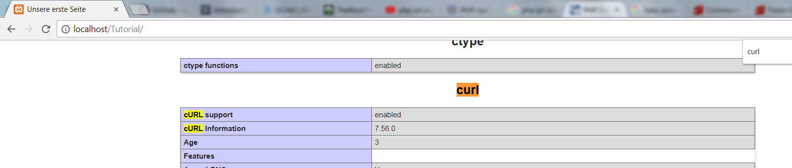

​Curl hast du ja auch sicher aktiviert (phpinfo(); und Strg+F curl)?

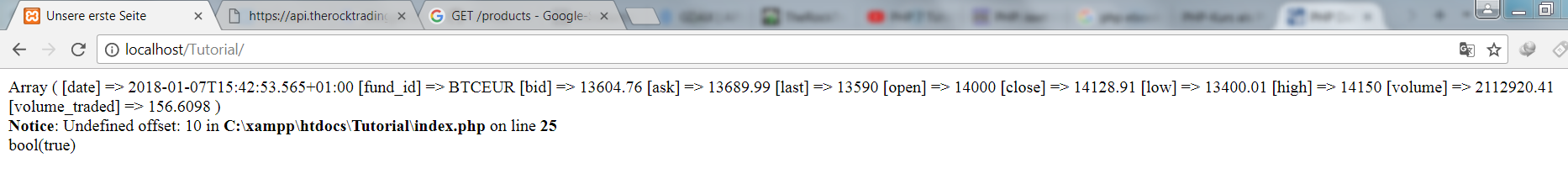

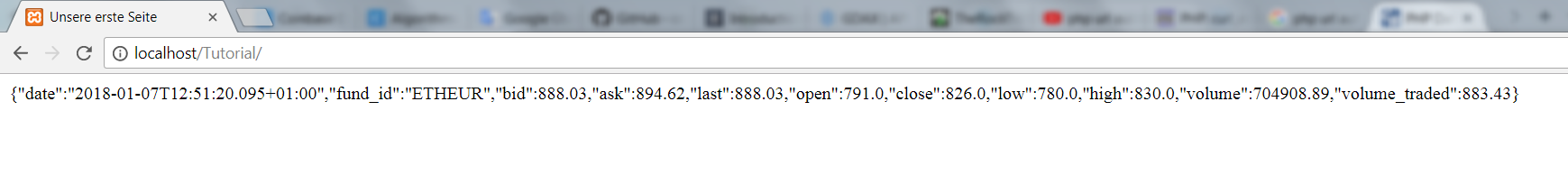

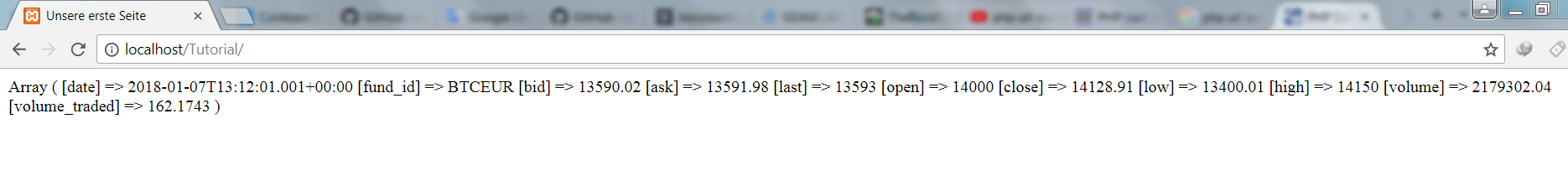

Mir ist im Code ein Fehler unterlaufen.
Und zwar habe ich beim rum probieren Zeile 24: echo $callResult; eingebaut.
Das ist beim original code nicht drin.
https://api.therocktrading.com/doc/v...ket_API-Ticker
MARKET API -> Ticker

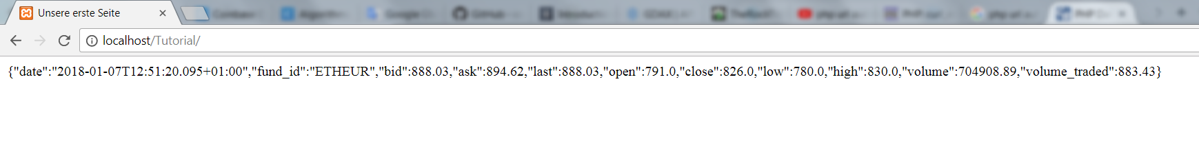

ich habe index.html in index.php geändert.
Mit der Zeile 24: echo $callResult; werden die daten reingeholt un angezeigt aber ohne die Zeile 24 wird nichts angezeigt.

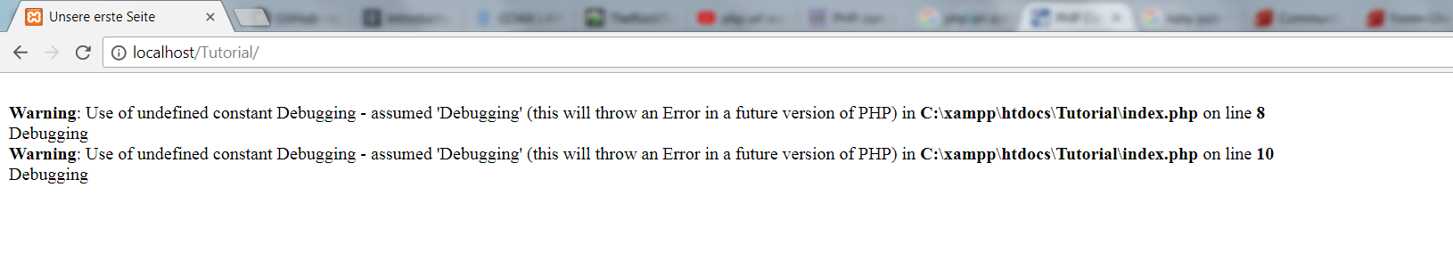

Hancock:

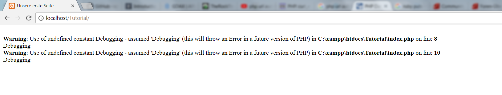

wenn ich echo Debugging; einfüge (Zeile 8 und 10) wird das hier angezeigt:

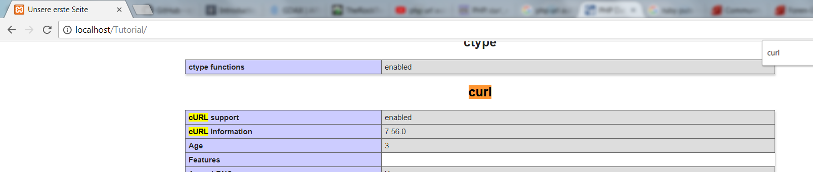

cURL ist enabeld
Wie gut kannst du PHP? :-) echo-Debugging ist ein Begriff, kein PHP Befehl.
Code:
​echo "balh";
befehl();
echo "blub";
​$foo=bar();
​echo "blah".$foo;
So in der Art geht das.
​Dein erster Screenshot ist genau das, was zu erwarten ist. Du gibst die Antwort des Servers aus (was in diesem Fall eine JSON-Antwort ist, wie du sie angefordert hast).
​Komischerweise gibt print_r nichts aus...
​curl_exec() rufst du zwei mal auf, mach mal das zweite weg.
​mach mal zusätzlich zum print_r ein echo $result;

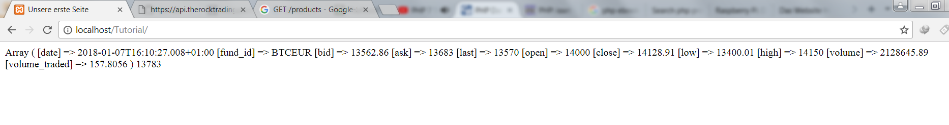

Oh mist. Beim rum probieren habe ich noch mehr sachen drin gehabt, aber jetzt habe ich den original code reingemacht.
Entschuldigung war mein Fehler.
Jetzt sieht mein index.php so aus:
Code:
<html>
<head>
    <title>Unsere erste Seite</title>
</head>
<body>
    <?php
    $fund_id="BTCEUR";
    $url="https://api.therocktrading.com/v1/funds/".$fund_id."/ticker";
    $headers=array(
      "Content-Type: application/json"
    $ch=curl_init();
    curl_setopt($ch,CURLOPT_URL,$url);
    curl_setopt($ch,CURLOPT_HTTPHEADER,$headers);
    curl_setopt($ch,CURLOPT_RETURNTRANSFER,true);
    $callResult=curl_exec($ch);

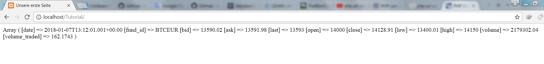

    curl_close($ch);
    $result=json_decode($callResult,true);
    print_r($result);
</body>
</html>

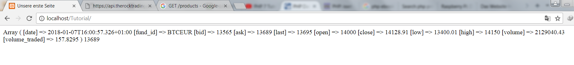

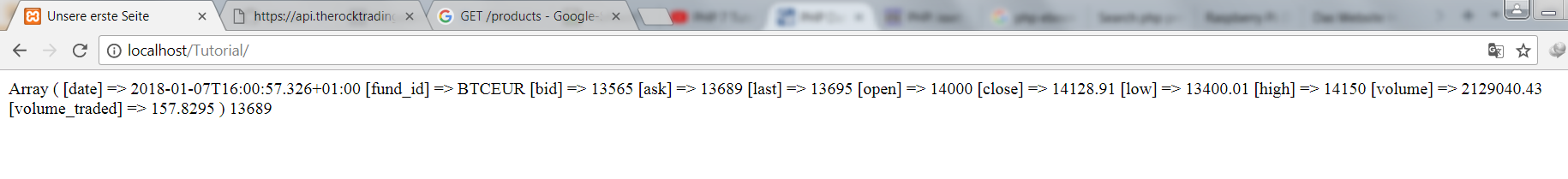

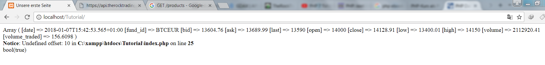

Und wenn ich das dann im chrome laufen lasse, sieht es dann so aus, d.h. die Daten kommen jetzt rein :) supie.

    echo  $result[10];
    var_dump(isset($result));
</body>
</html>
Dann kommt leider das dabei raus:

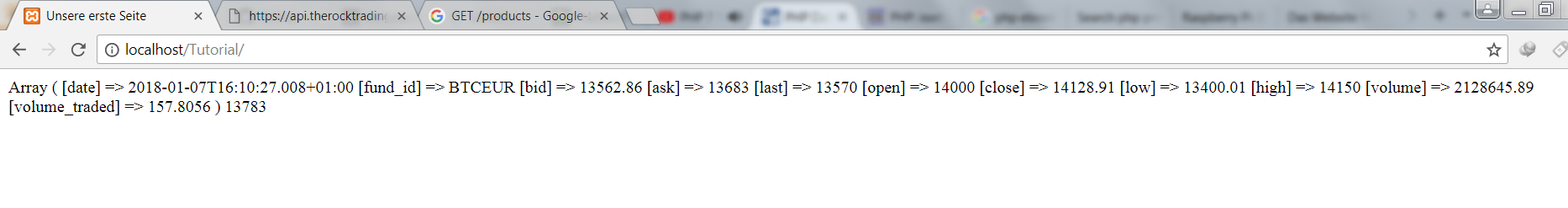

    print_r($result);
    $Askwert = $result["ask"];
    $Askwert = $Askwert + 100;
    echo  $Askwert;
</body>
</html>
Ergebnis:

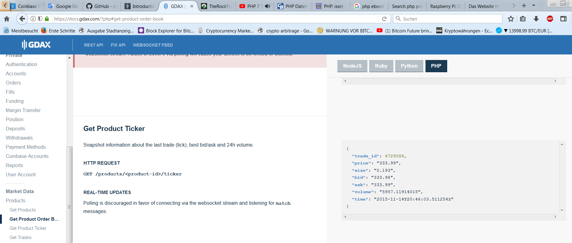

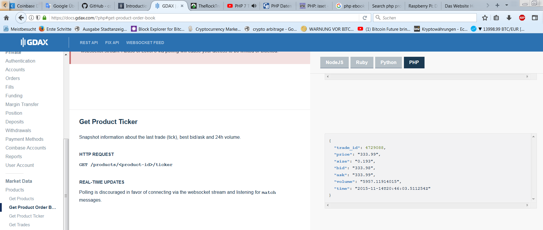

Die Daten von GDAX API reinholen ist nich so einfach wie bei TheRock.
Könnt ihr etwas damit anfangen?
https://docs.gdax.com/?php#get-product-order-book

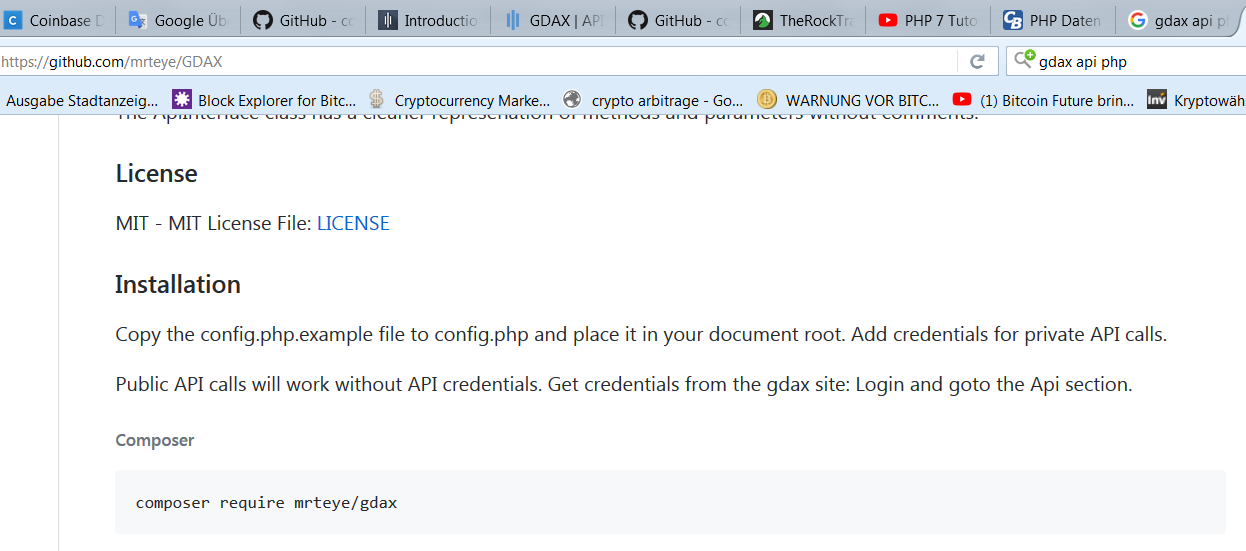

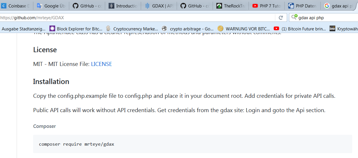

Ich habe mal google gefragt ob etwas mit GDAX PHP gibt und habe das hier gefunden:
https://github.com/mrteye/GDAX
Ich verstehe das hier nicht:
Wo muss man das Projekt hin kopieren? In den XAMPP Ordner?
Wo muss man die config.php kopieren? In den Dokumenten Ordner der Windows, komisch oder?
Wo muss man diese "composer require mrteye/gdax" ausführen und was macht das genau?

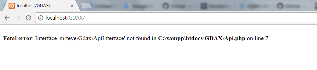

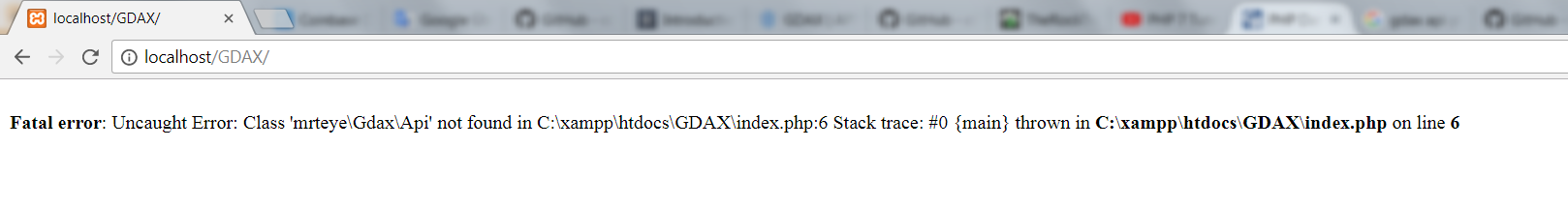

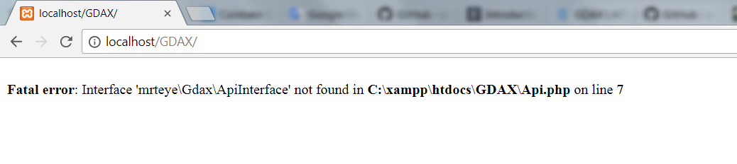

Als Ergebnis habe ich das hier bekommen:

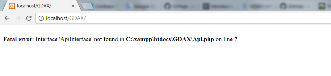

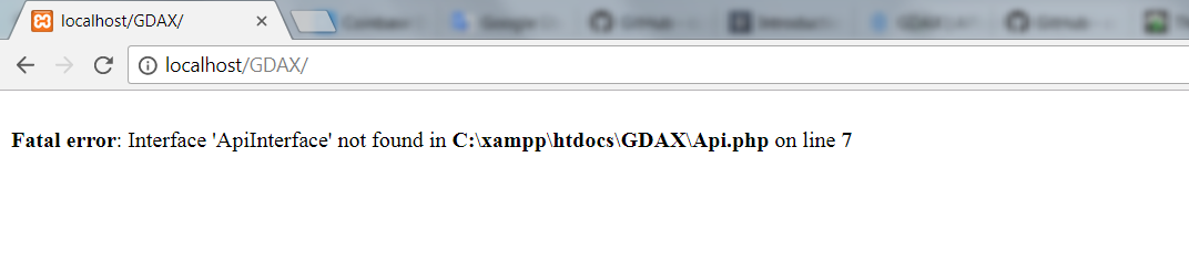

Und dann habe ich namespace in Api.php auskommentiert:
Code:
<?php
//namespace mrteye\Gdax;
use Curl\Curl;
class Api implements ApiInterface{
  protected $_error = []; /** Error Array */
  /** Provide detailed debug information when an error is detected. */
  protected $_debug = true;
Und das hier als Ergebnis bekommen:
Irgend etwas habe ich da falsch gemacht :(

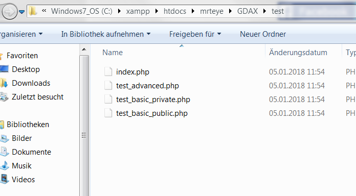

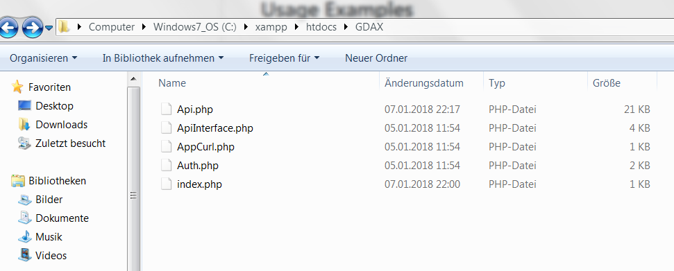

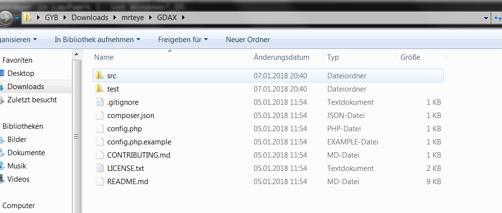

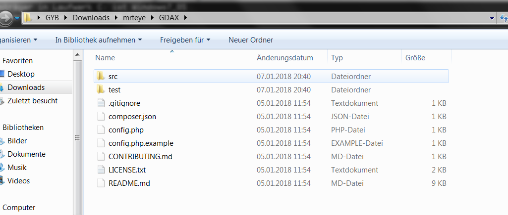

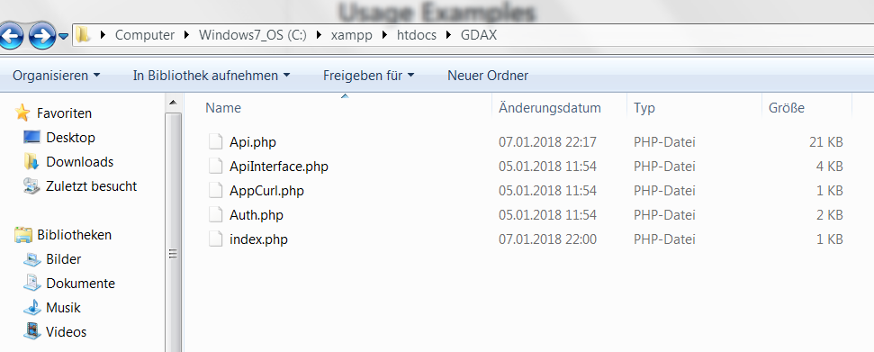

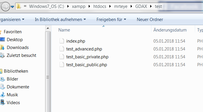

Die Dateien liegen hier drin:
Du musst die Dateien in der richtigen Reihenfolge einbinden. Die Api-Klasse braucht das ApiInterface, also muss das vorher eingebunden werden.
Alternativ kannst du dir auch einen Classloader holen und das Projekt entsprechend strukturieren, wenn du Lust dazu hast. Ich weis halt nicht, wie groß das Projekt noch werden soll.

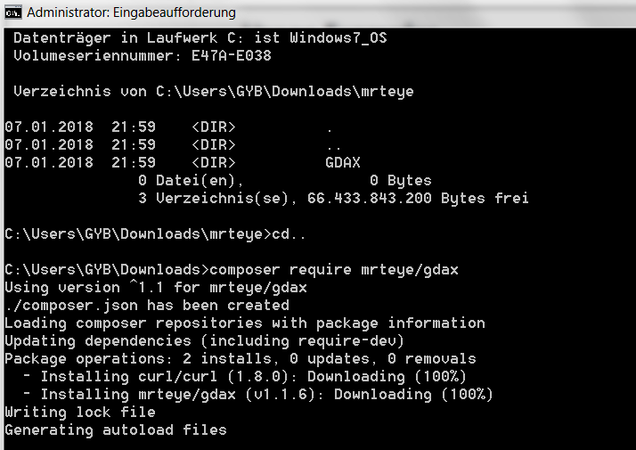

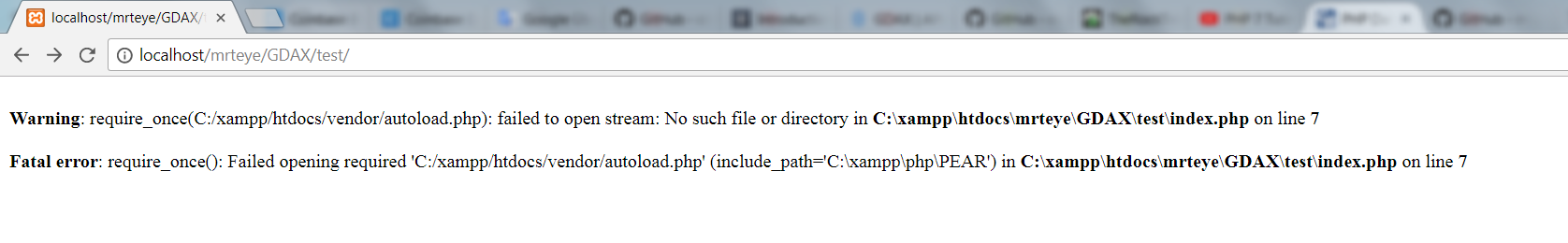

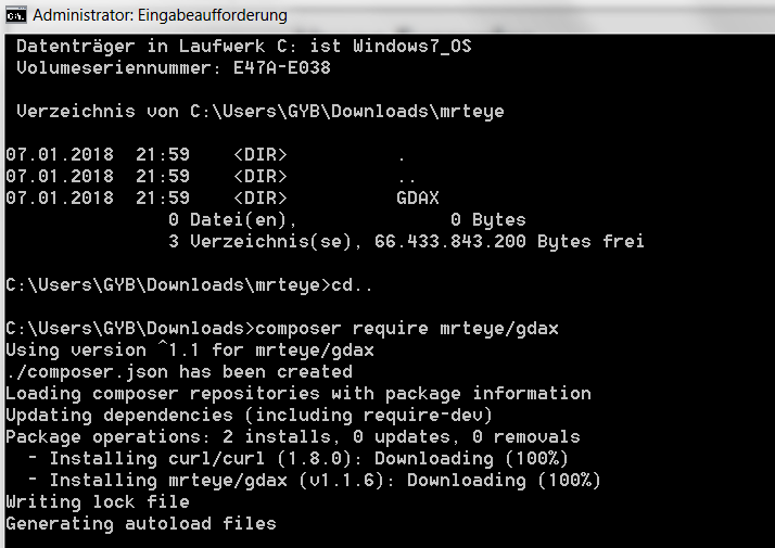

Ich habe vorhin composer installiert und "composer require mrteye/gdax" in cmd ausgeführt:

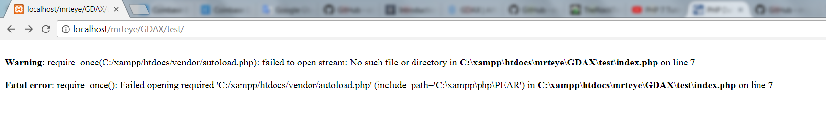

Phadstruktur sieht so aus:
Und index.php ist im test Ordner:

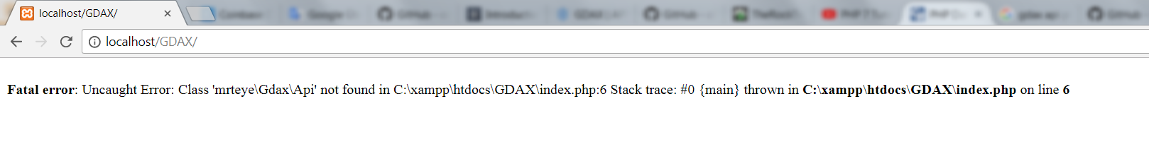

Ergebnis sieht so aus:
Was mache ich da falsch?

Mit Java hat das nichts zu tun. Die Funktion heißt eigentlich Autoloader, wird aber auch als Classloader bezeichnet weil es eben genau das macht.
Vielleicht ist das, was du suchst im src anstatt test-Ordner zu finden. Ich habe Composer selbst noch nicht benutzt, ich mache das manuell. Ich integriere aber auch selten andere Projekte.
