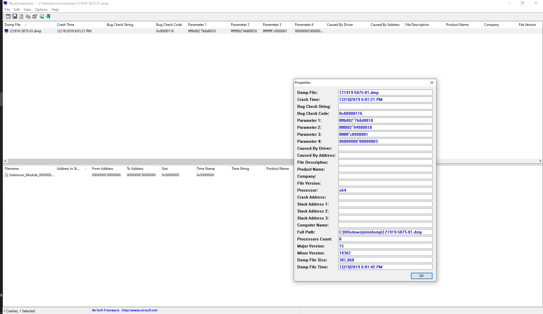

Vor ca. 1 Monat hab ich mir einen PC zusammen gebaut. Probleme gabs schon am Anfang. Dachte Treiber beheben das. Was sie auch taten nach 1 Woche voller Probleme fuer leider nur 2 Wochen. Hab sehr oft crashes/bluscreens. Ich hab wirklich alles schon versucht. Memtest86 mehrere male durchlaufen lassen - keine Probleme. Prime95 ewig laufen lassen um zu schauen obs am CPU liegt - nein. Auch Temperatur ueberwacht, alles in Ordnung. Hab geschaut ob vielleicht ein PCIe Slot defekt ist, ging weder im 1. noch im 2. & 3.. Hab mit einem PSU Tester auch geschaut obs am Netzteil liegt, Fehlanzeige. Und klar, alle Treiber sind aktuell.
Am Anfang hatte ich paar Probleme mit nem BSOD (WHEA_UNCORRECTABLE_ERROR) was daher kam dass der CPU von stock settings undervolted war. (0.9V) hab das mit dem AI Modus (ermittelt automatisch gebrauchte volt zahl) geregelt.
Also hab ich was versucht. Die GPU von einem Freund (MSI 1070 ti) in meinem PC eingebaut. 2 Tage durchgelaufen, mal ne weile gezockt wenns ging aber es lief alles sehr gut. Der Freund hatte dann auch meine RX 5700XT in seinem System. Er hat zwar den PC nicht dauerhaft laufen lassen, aber in den 6-8 Stunden pro Tag traten keine Fehler auf. Hab die GPU heute wieder bei mir eingebaut - zack nach 2 Stunden erster Bluescreen.
https://imgur.com/a/rkwbBDC <Hier ein Screenshot vom BluescreenViewer. Sollte jemand die MiniDump file benoetigen lasst es mich wissen. Danke!

Update: Hatte eben beim schreiben des ganzen hier einen Crash. Im Event viewer wird nur Kernel Power Shutdown angezeigt. War also kein Bluescreen, einfach freeze und gute nacht.

Absolut keine Ahnung was das jetzt fuer ein Bluescreen ist...
