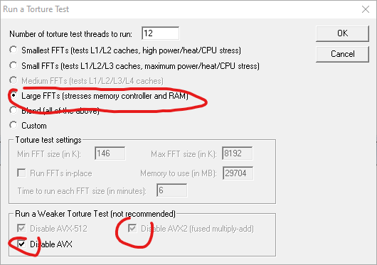

Teste es 1h mit Prime95... https://www.computerbase.de/downloads/benchmarks/prime95/
796676
Wenn alles Okay, freu Dich!
Die Werte sind deutlich besser als das was dein XMP angibt.
Würde es also auch erst mal testen und so belassen.
ok dann teste ich das mal mit prime und wenn er abricht stell ich ihn wieder auf 3600
Also bis jetzt über prime keine abstürze oder Fehler.. Also würdet ihr sagen auf 3866 mhz lassen? Is der dann au fürs Gaming schneller?
