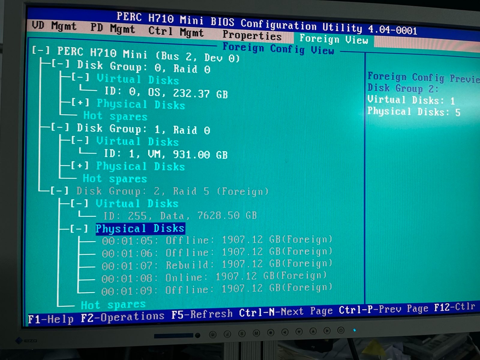

ich habe einen R620 mit einme H710 Mini Raid Controller.
Ich hatte 3 VD eingerichtet
- 1 x 256GB SSD => Raid 0 proxmox
- 1 x 1 TB SSD => Raid 0 proxmox VMs / LXCs etc.
- 5 x 2TB SSD => RAID 5 für Daten
Leider wurde der Platz etwas knapp, also weitere 2TB SSD in den Server und das Raid 5 "Reconfigure" gestartet mit der neuen zusätzlichen SSD
Lief soweit auch alles super, nach 1,5 Tagen hatte ich dann 67% geschafft.
Dann brach er allerdings mit "Failed" ab.
Im Bios des H710 Mini sieht das ganze jetzt so aus...
Da 3 Platten als Offline markiert sind, kann ich das "Foreign Config" nicht zurück spielen.
Kann mir jemand sagen, wie ich die Platten wieder "Online" bekomme?
Einen Hardware defekt an den SSDs schließe ich (eher) aus, da diese erst wenige Wochen alt sind und bisher auch kaum etwas geschrieben haben.
Vielen Dank & Gruß
Thomas

wenn sich die Platten nicht auf "Mark as Good" oder "Online" schalten lassen würde ich hier nicht viel Zeit investieren. Eine abgebrochene RAID Migration hat mit Sicherheit einen inkonsistenten Status der Stripes auf den Datenträgern hinterlassen.
RAID löschen und neu einrichten. Dann das Backup zurück holen.
Reaktionen: Ranayna
Sind das normale Consumer SSDs?
Da mag vielleicht kein echter Defekt vorliegen, aber wenn die irgendwann mal etwas zu lange brauchen um zB einen Lesefehler zu korrigieren, werden die vom RAID Controller gerne als Fehlerhaft deklariert und aus dem RAID geworfen.
Nimm die Daten auf dem RAID 5 als verloren an.
Und schau dir vor dem Neueinrichten die SMART Werte an, zur Not die SSDs an einen anderen Rechner anschliessen und mit CDI auslesen.
Hi,
danke für eure Antworten.
Habe es jetzt auch so gemacht, Raid ist bereits neu eingerichtet, und synct munter fröhlich Daten mit dem Backup Server
