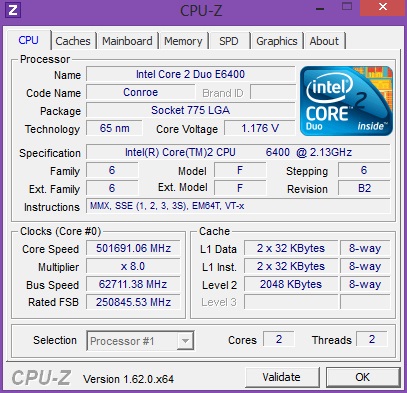

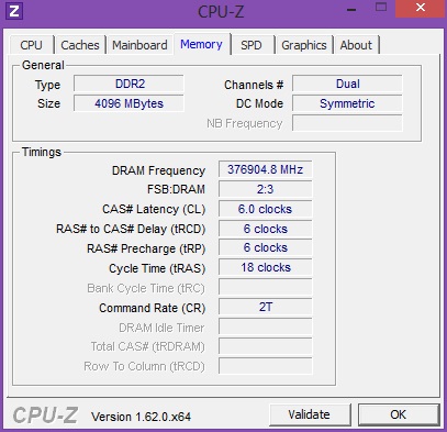

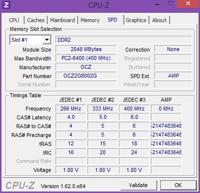

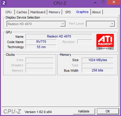

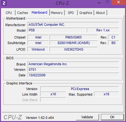

Die Screenshots wurden gemacht, als das Problem grade aktiv war. Das sehe ich daran, dass ich bei Grafikanwendungen Grafikfehler bekomme, bei (grafiklastigen) Spielen Grafikfehler und den bekannten Fehler.

Wow! Was für eine Übertaktung! 501691 Mhz! Der FSB mit 250845 und die RAM Frequenz mit 376904mhz sind auch nicht von schlechten Eltern.
Kannst du mir ein paar Tipps geben, wie du beim Übertakten vorgehst? Oder gibst du auch OC-Kurse? :D
OK...im Ernst. Die angezeigten Werte sind leider nicht zu gebrauchen.
Takte die Grafikkarte etwas runter (~200mhz; 3D Core- und MemTakt). Dies kannst du z.B. mit dem Tool Afterburner (oder im CCC) vornehmen. Reduzieren sich damit die Probleme/Fehler?
Ggf. kannst du auch eine andere Grafikkarte testen (z.B. von einem Bekannten)?
Aktuellere BiosVersionen stehen für dein Board auch zum Download bereit, ich gehe aber zunächst davon aus, dass das Problem durch die Grafikkarte verursacht wird.
