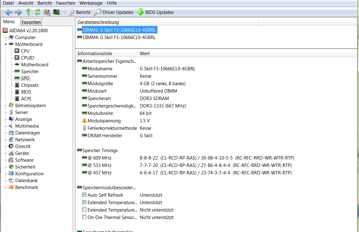

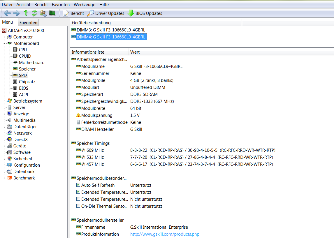

Die Speichergeschwindigkeit meiner Module wird mir von AIDA derzeit mit 667 MHz angegeben.
Das ist korrekt.
Das entspricht auch des DDR3-1333 er Moduls . 2 x 667 MHz = 1334 MHz !
Aber mir fällt etwas auf.
AIDA schreibt , die Module befinden sich im DIMM 3 und DIMM 4 Sockel.
Das stimmt so aber nicht. Werden auf meinem ASUS BOARD nur 2 Ramriegel eingesetzt, sollen sie gemäß der Mainboardbeschreibung in die DIMM Sockel 2 und 4 ! Und darauf habe ich auch geachtet.
Von alleine kommt der eine Ramriegel sicher nicht aus dem DIMM Sockel 2 auf 3.

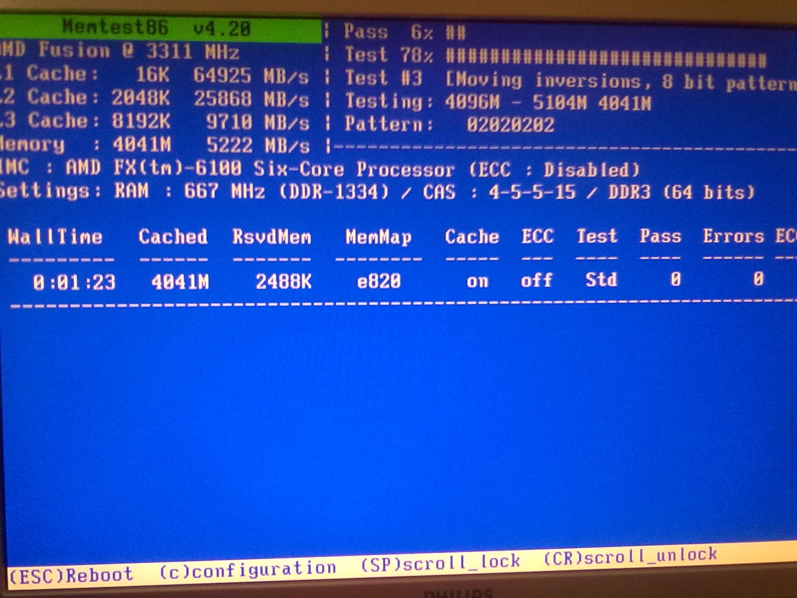

@Lani_DX: Ich habe gerade MEMTEST mit nur einen meiner RAM Module laufen lassen.
MEMTEST zeigt in allen DIMM Slots dieses DDR3-1333 er Moduls die korrekte Geschwindigkeit. (667 MHz). (siehe Bild)

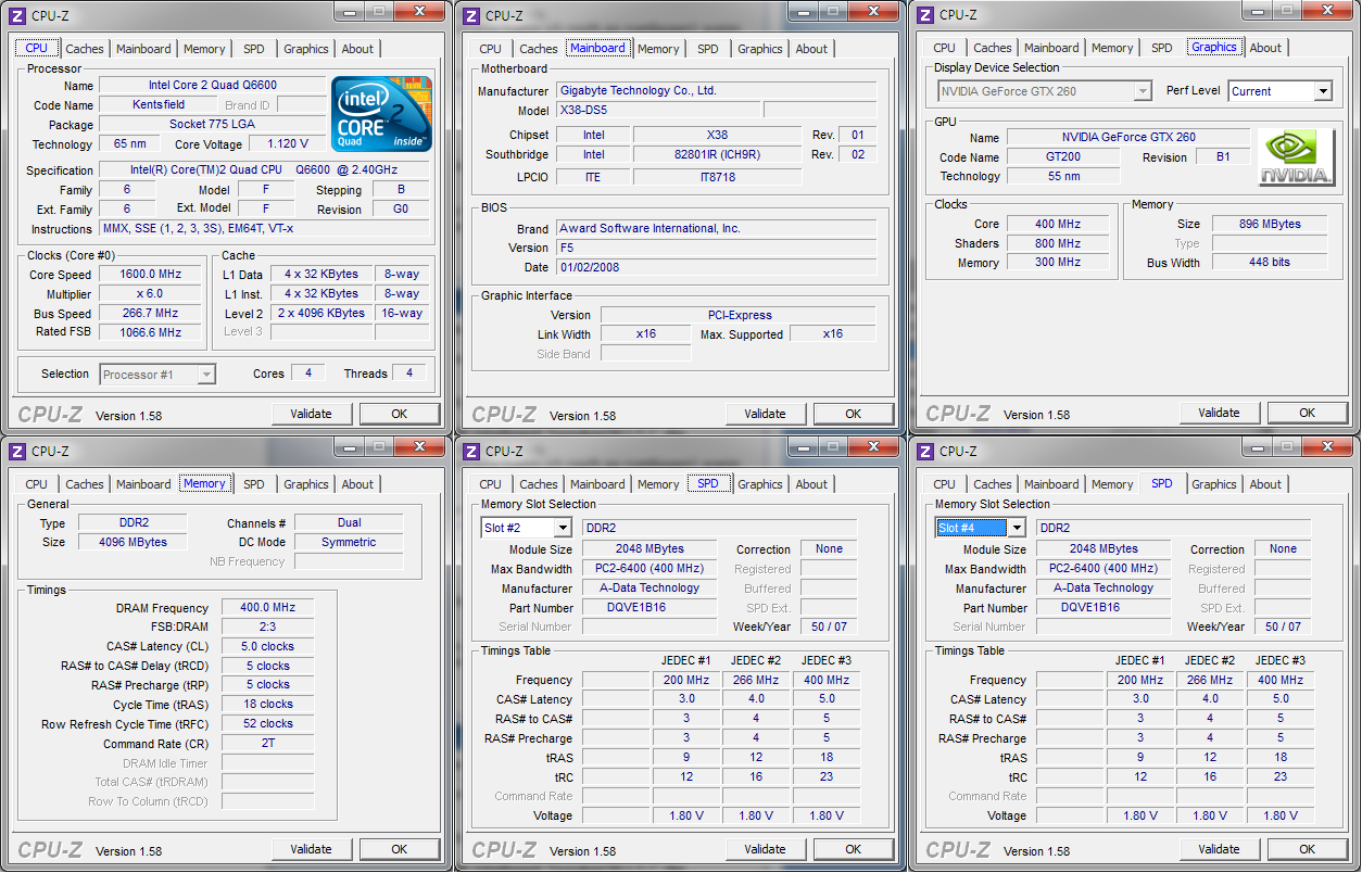

Die Probleme werden nicht selten durch den RAM verursacht. Dabei muss der RAM selbst nicht einmal defekt sein, es können auch Kompatibilitäts- oder Einstellungsgründe vorliegen.
Poste bitte mal ein paar Screenshots von CPU-Z (Reiter Mainboard, CPU, Memory und SPD).

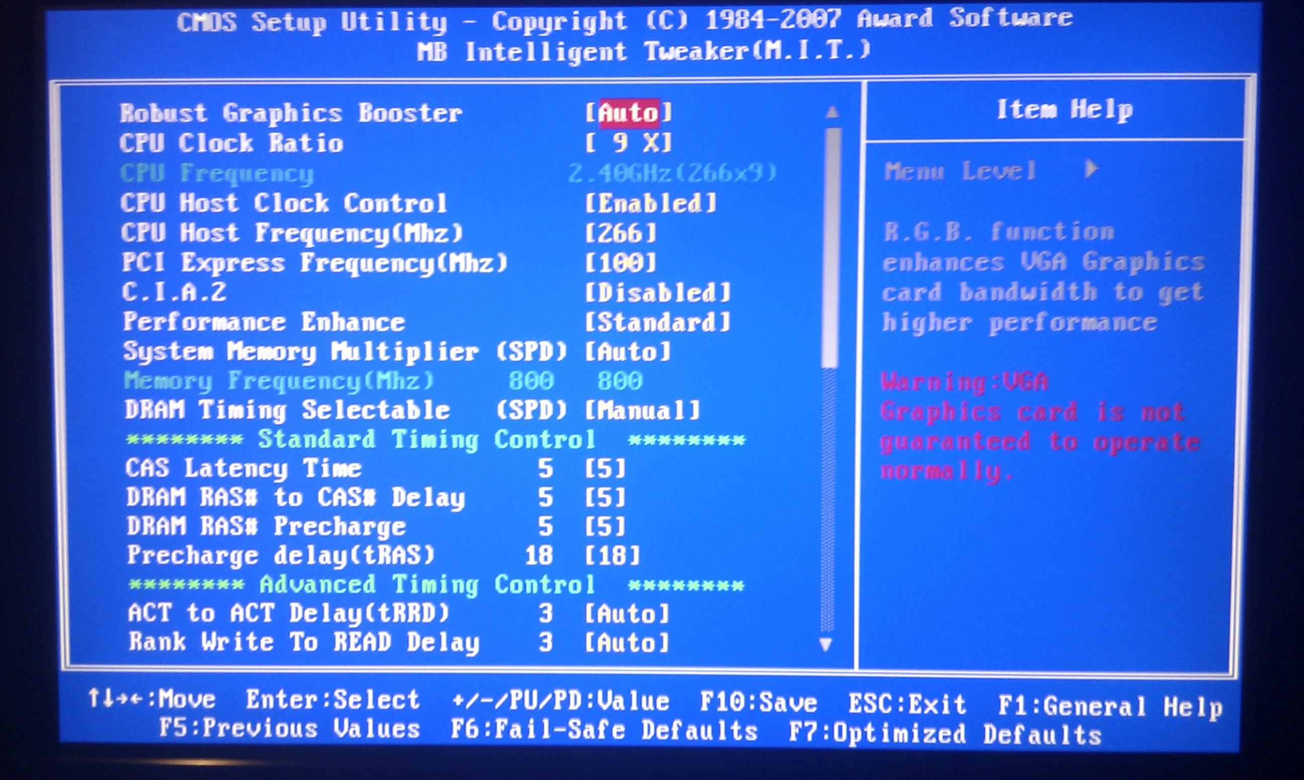

Teste auch, ob sich das Problem verbessert, wenn du im Bios Menü "MB Intelligent Tweaker(M.I.T.)" die Einstellung "Performance Enhance" auf [Standard] stellst.
War ein paar Tage auf Urlaub, sorry für die späte Antwort
Performance Enhance war eigentlich immer schon auf Standard.
Dann hast du das manuell eingestellt? Defaulteinstellung ist "Turbo".
Stelle die RAM testhalber auf eine Frequenz von 266mhz (FSB - DRAM Verhältnis 1:1). Die Timings aber nicht auf AUTO lassen, sondern die 5-5-5-18 Latenzen manuell einstellen.
PCI-E Frequenz fest auf 100mhz einstellen.
Werde mal über Nacht nochmal das Windows Memory Diagnostic laufen lassen, vielleicht findet sich ja was.
Glaube ich habe das "Turbo" schon vor vor längerer Zeit auf "Standard" gestellt.
Das andere habe ich jetzt mal wie beschrieben eingestellt bis auf RAM, wenn ich bei System Memory Multiplier 2.00A einstelle startet Windows nicht mehr, habs wieder auf Auto gestellt, so gehts wieder normal.
