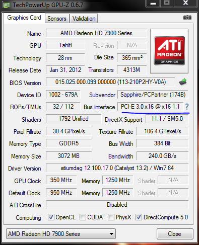

Allerdings wird bei GPU-Z nur PCI-E3.0 x16 @1.1 x16 angezeigt, sprich die Karte läuft im 1.1 Mode...

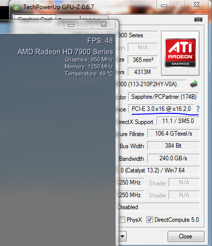

Also wenn das so aus sieht wie bei mir:
Dann ist das normal. Die Karte befindet sich im Stromsparmodus.
So sieht das ganze dann unter Last aus:
Meine ist allerdings nur mit PCIE 2.0 angebunden
oh scheiße...
ja toll, genau so sieht das aus...

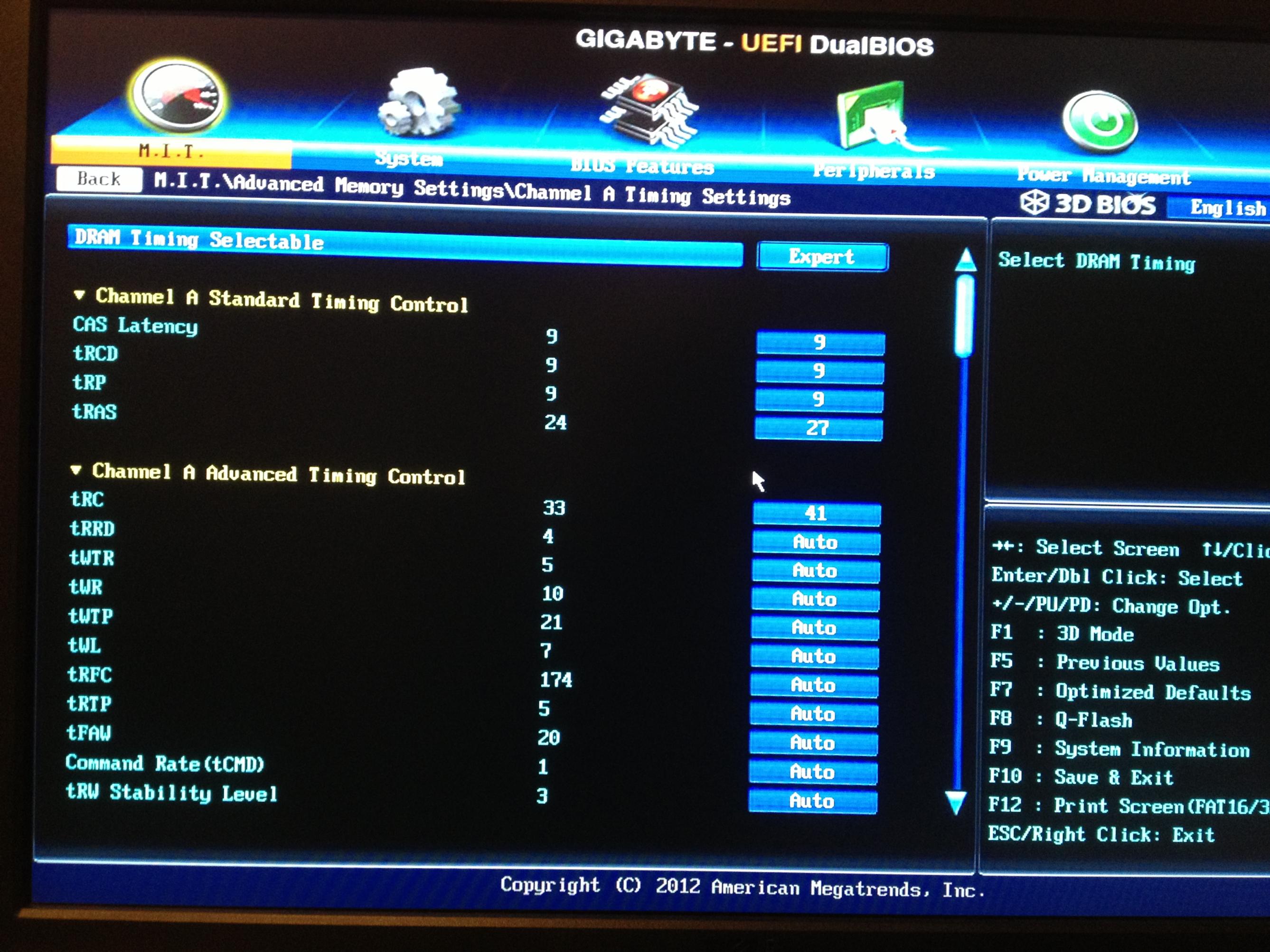

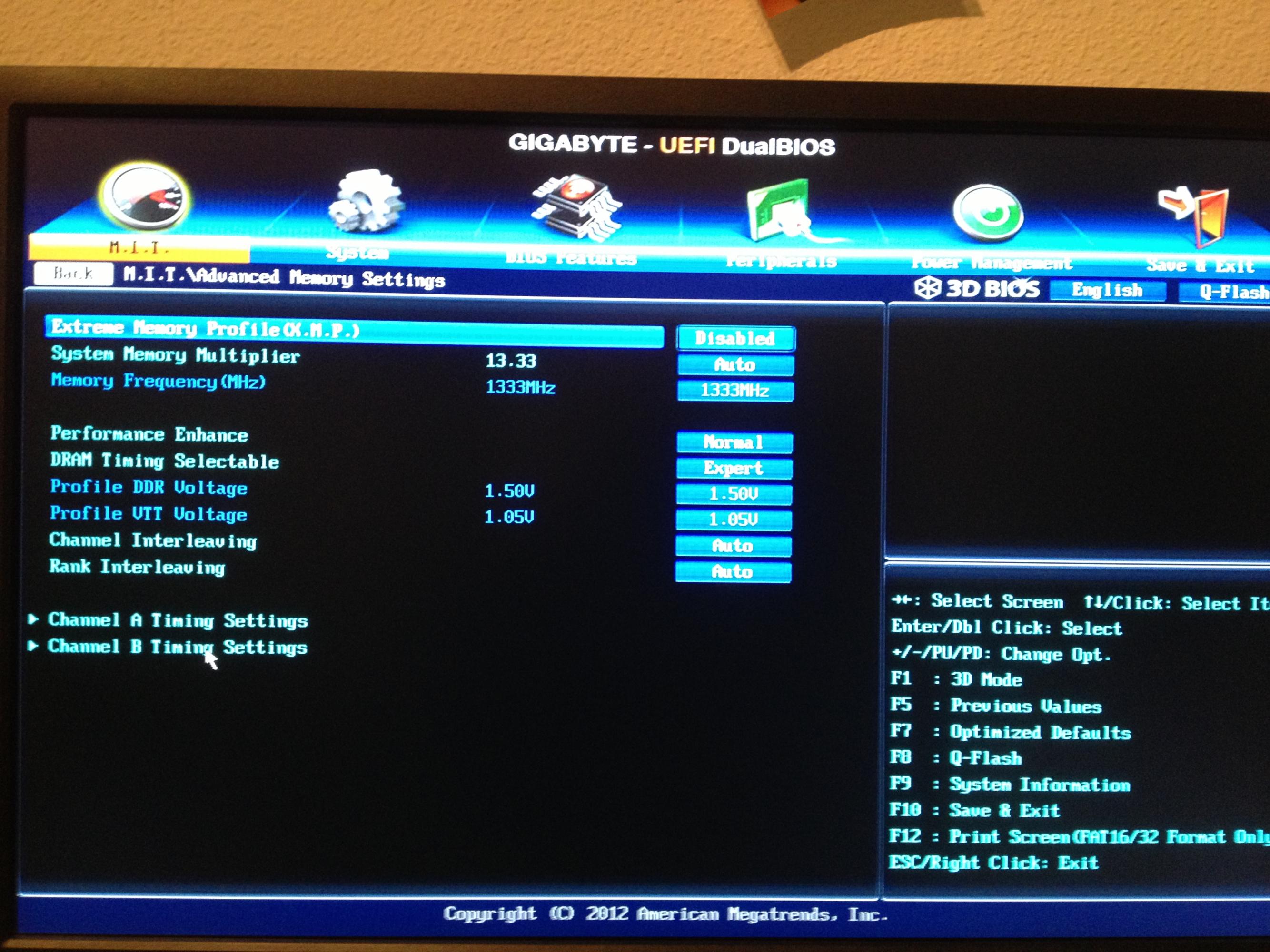

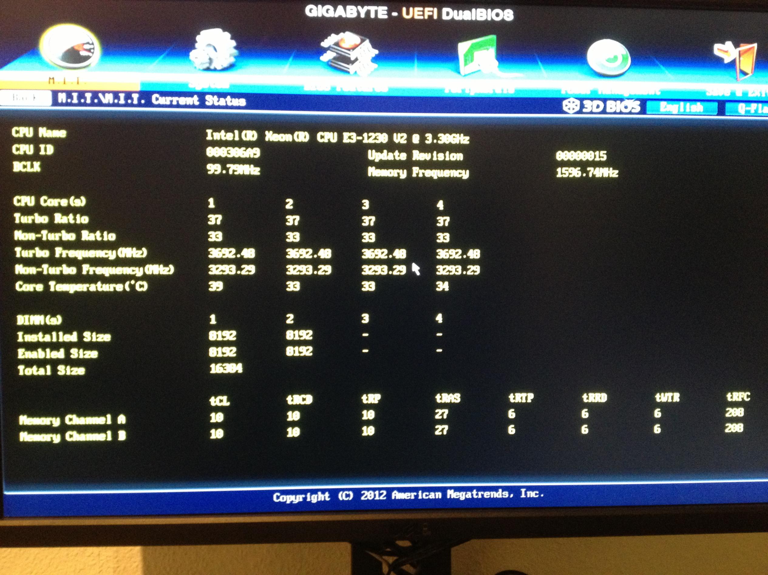

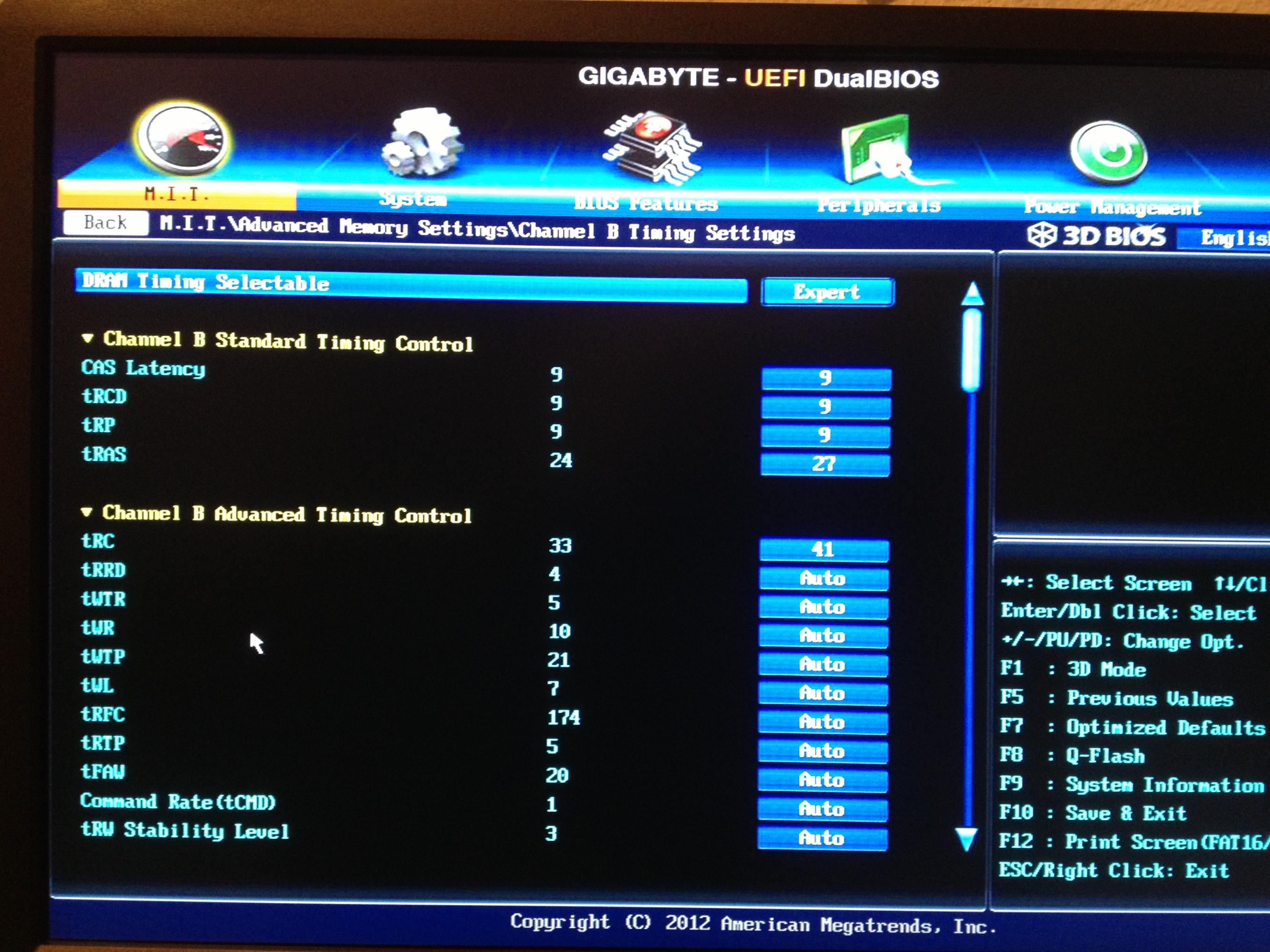

@jklomp: Test folgende RAM Einstellungen (Bios):
- XMP Profil -> [Disabled]
- 1333mhz @ 9-9-9-27-41 @ 1,50V (manuell Einstellen)
- Menü "Advanced Memory Settings": Eintrag "Performance Enhance" auf [Normal].
Hallo simple1970,
ich habe nun mal Windows frisch installiert - keine 5 Minuten und der Fehler trat wieder auf. Ich hatte nicht mal den Treiber für die Sapphire HD7850 installiert ...
Die RAM Timinings sind im BIOS umgestellt, allerdings scheint das Ganze nicht übernommen zu werden:
Woran kann das liegen?

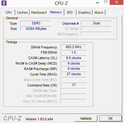

@jklomp: Poste bitte einen Screenshot von Reiter "Memory" (CPU-Z). Dort sollten die manuell eingetragenen Latenzen zu sehen sein.
Hallo simpel1970,
ja, die Timings stimmen wohl. Das Problem tritt allerdings weiterhin auf - gefühlt sogar öfters.
