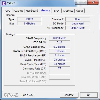

Also ich hab jetzt das XMP Profile wieder aktiviert (1600 bei 10-10-10-27) . Der Fehler kommt nun wesentlich seltener. Weiterhin "stottert" auch der Sound beim scrollen oder markieren nicht mehr so häufig wie mit den manuellen Timings.

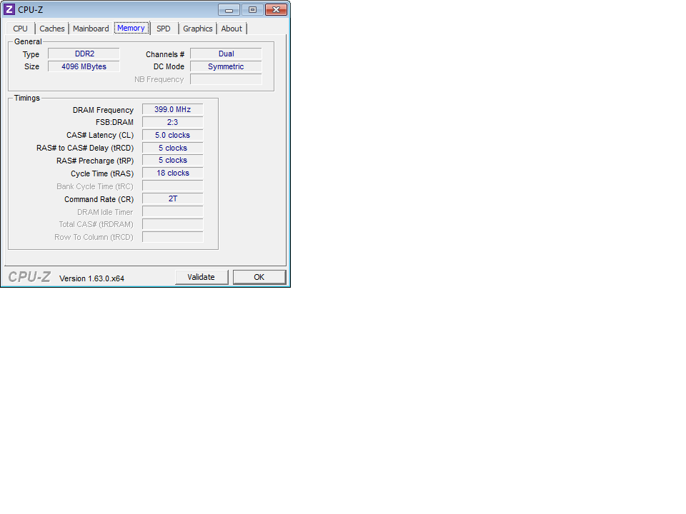

Poste bitte auch noch mal einen Screenshot von CPU-Z (Reiter Memory) mit dem XMP Profil. Steht hier die Command Rate auf 2T?
Wenn ja, teste die vorhergehenden Einstellungen erneut, stelle aber auch hier die Command Rate im Bios unbedingt auf 2T!

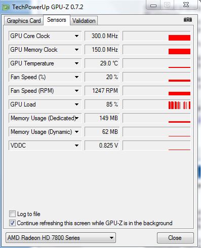

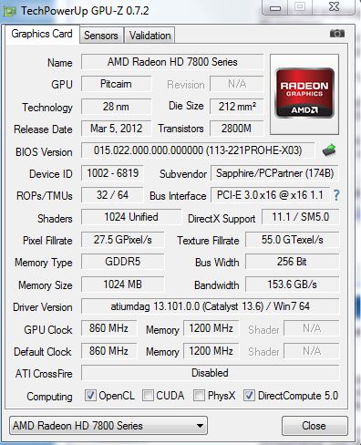

Ich habe GPU-Z loggen lassen und dabei folgendes festgestellt:
Date, GPU Core Clock [MHz] , GPU Memory Clock [MHz] , GPU Temperature [°C] , GPU Load [%] , Memory Usage (Dedicated) [MB] , Memory Usage (Dynamic) [MB] , VDDC [V] ,
2013-05-01 16:07:01, 300.0, 150.0, 29.0, 0, 96, 32, 0.8000,
2013-05-01 16:07:14, 300.0, 149.0, 29.0, 9, 8, 9, 0.8250,
2013-05-01 16:07:15, 000.0, 000.0, 30.0, -, 47, 22, 1.0000, <-- Treiberabsturz
2013-05-01 16:07:16, 000.0, 000.0, 30.0, -, 87, 31, 1.0000,
2013-05-01 16:07:17, 000.0, 000.0, 30.0, -, 88, 32, 1.0000,
2013-05-01 16:07:18, 000.0, 000.0, 30.0, -, 88, 32, 1.0000,
2013-05-01 16:07:19, 000.0, 000.0, 30.0, -, 88, 32, 1.0000,
2013-05-01 16:07:20, 000.0, 000.0, 30.0, -, 88, 32, 1.0000,
2013-05-01 16:07:21, 300.0, 149.0, 30.0, 5, 88, 32, 0.8250, <--- Treiber neu gestartet
2013-05-01 16:07:22, 300.0, 149.0, 30.0, 2, 88, 32, 0.8250,
2013-05-01 16:22:36, 300.0, 150.0, 33.0, 0, 141, 47, 0.8000,
2013-05-01 16:22:37, 000.0, 150.0, 33.0, 0, 140, 47, 0.8000, <--- Treiberabsturz
2013-05-01 16:22:38, 300.0, 150.0, 33.0, 0, 141, 47, 0.8000, <--- Treiber neu gestartet
Entweder ist das ein Messfehler oder es bleibt wirklich der Oszillator stehen -> 0 MHz
Ich weiß zwar nicht, was mir die Erkenntnis jetzt bringen soll, aber vielleicht ist das für Euch ein Denkansatz.

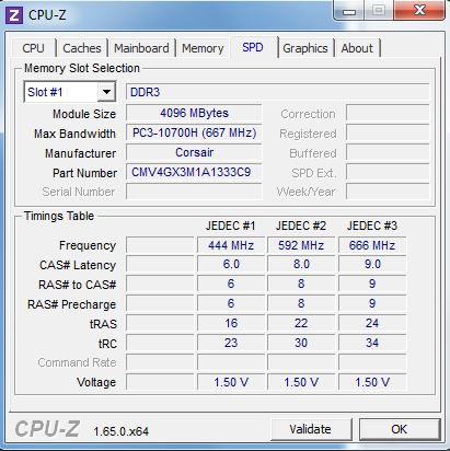

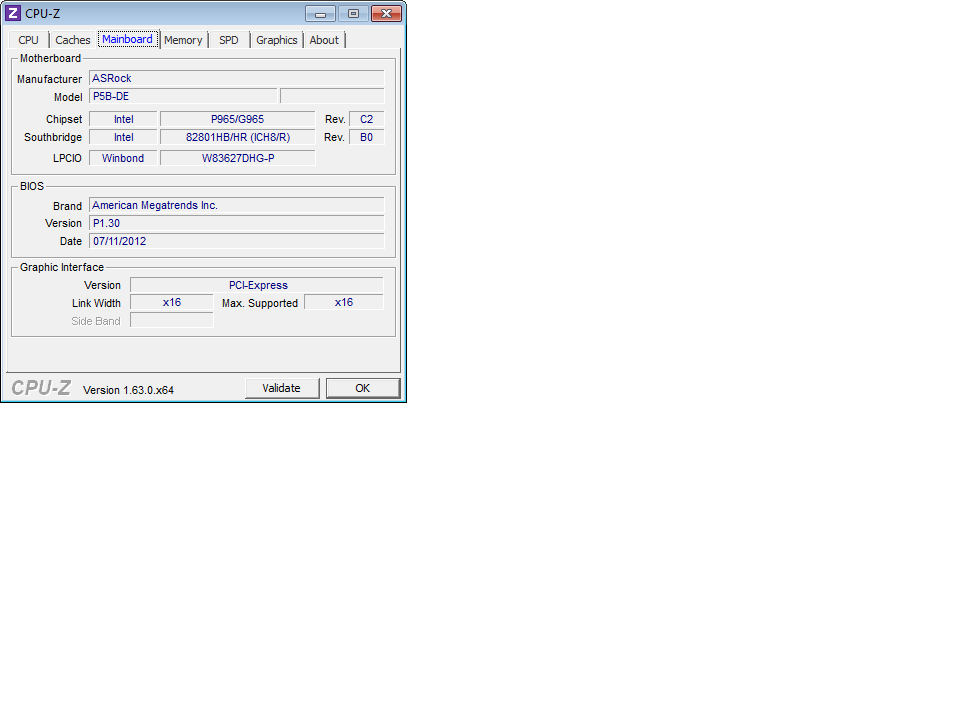

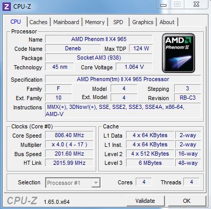

Ich hatte auch schon nur zwei Riegel drin. Hat aber leider nix gebracht.
Die Einstellungen sehen insoweit gut aus.

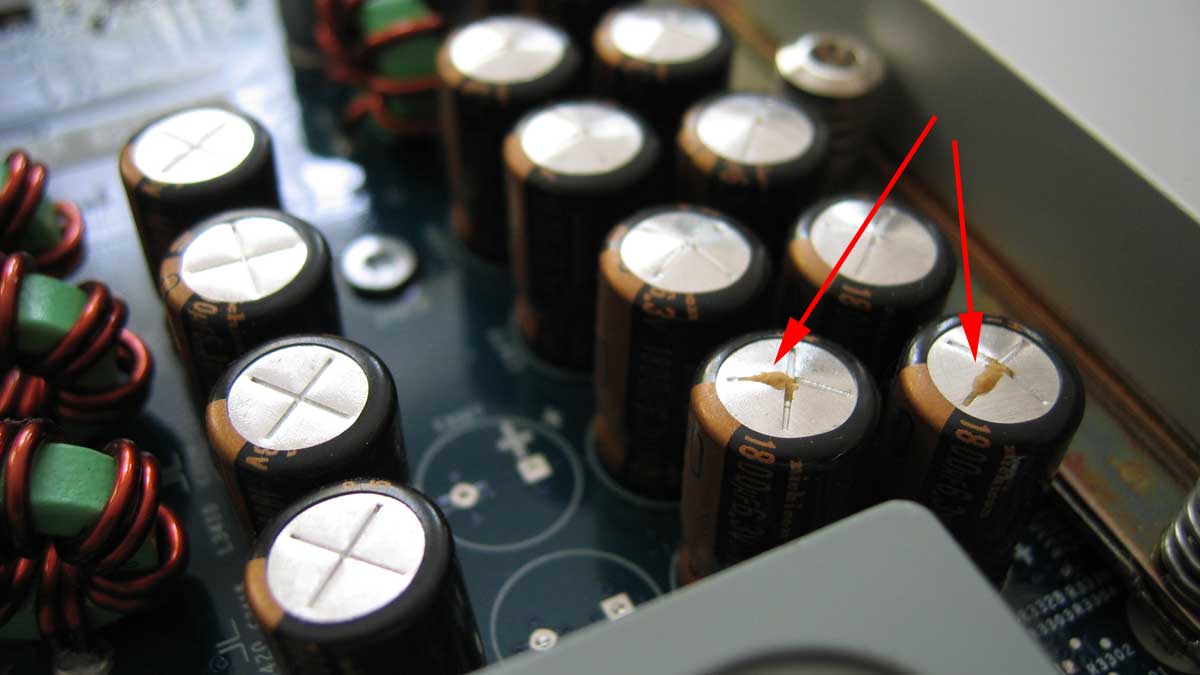

Mache eine Sichtprüfung der Kondensatoren auf dem Motherboard, ob Auffälligkeiten zu sehen sind -> gewölbte / aufgeblähte / ausgelaufene Kondensatoren (aufgrund der Probleme, die erst nach dem x-ten Start behoben sind).
Gewölbte Kondensatoren:
Ausgelaufenen Kondensatoren:
Das Mainboard ist recht neu, deshalb schließe ich mal defekte Kondensatoren aus, auch wenn die Dinger in der Nähe von Wärmequelle recht "schnell" altern. Optisch sind die aber noch gut.

Statusupdate:
Auch der dritte Grafikkartentausch hat keine Besserung gebracht. Getestet habe ich folgende drei Karten:
Sapphire 7770 OC
Sapphire 7850
ASUS 7870
Mit allem Karten das gleiche Problem. Da ich auch bereits RAM und Netzteil getauscht hatte, blieb nur noch ein Tausch des Mainboards übrig. Gesagt, getan.
Das Gigabyte H77-D3H wurde rausgeschmissen und rein kam ein ASUS P8Z77-V Pro. Die Wahl auf ein so viel teureres Board viel vor allem wegen den zwei internen USB 3.0 Headern. Und siehe da, bisher habe ich keine Probleme mehr und hoffe dass es auch so bleiben wird.
Allem Anschein nach bleibt bei diesem Fehler wohl wirklich nur der sukzessive Wechsel von Hardware Komponenten ... Allen weiteren Leidtragenden viel Erfolg bei der Suche und Lösungsfindung!

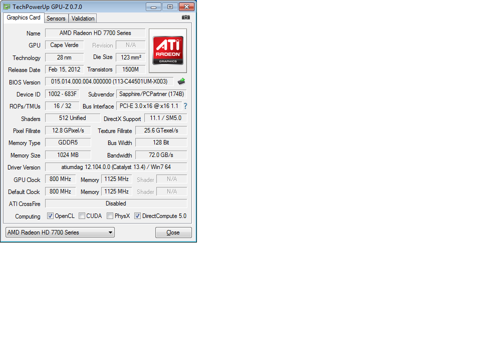

der Stopfehlercode (0xA01) ist ein ATI spezifischer Fehler. Grund hierfür ist regelmäßig bei der Grafikkarte bzw. beim Grafikkartentreiber zu suchen. Hast du schon eine andere Version des Treibers getestet, bzw. welche Version ist installiert?

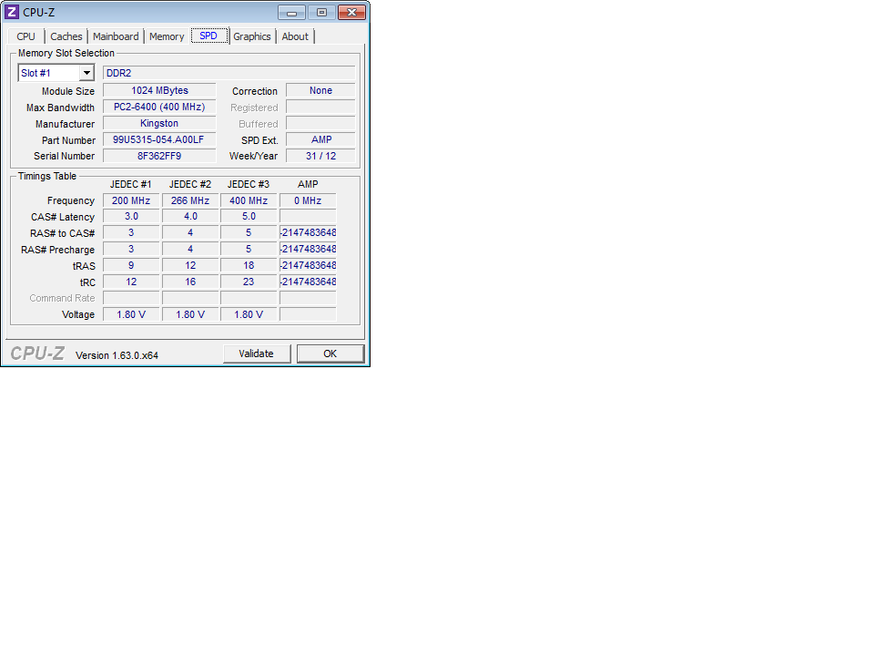

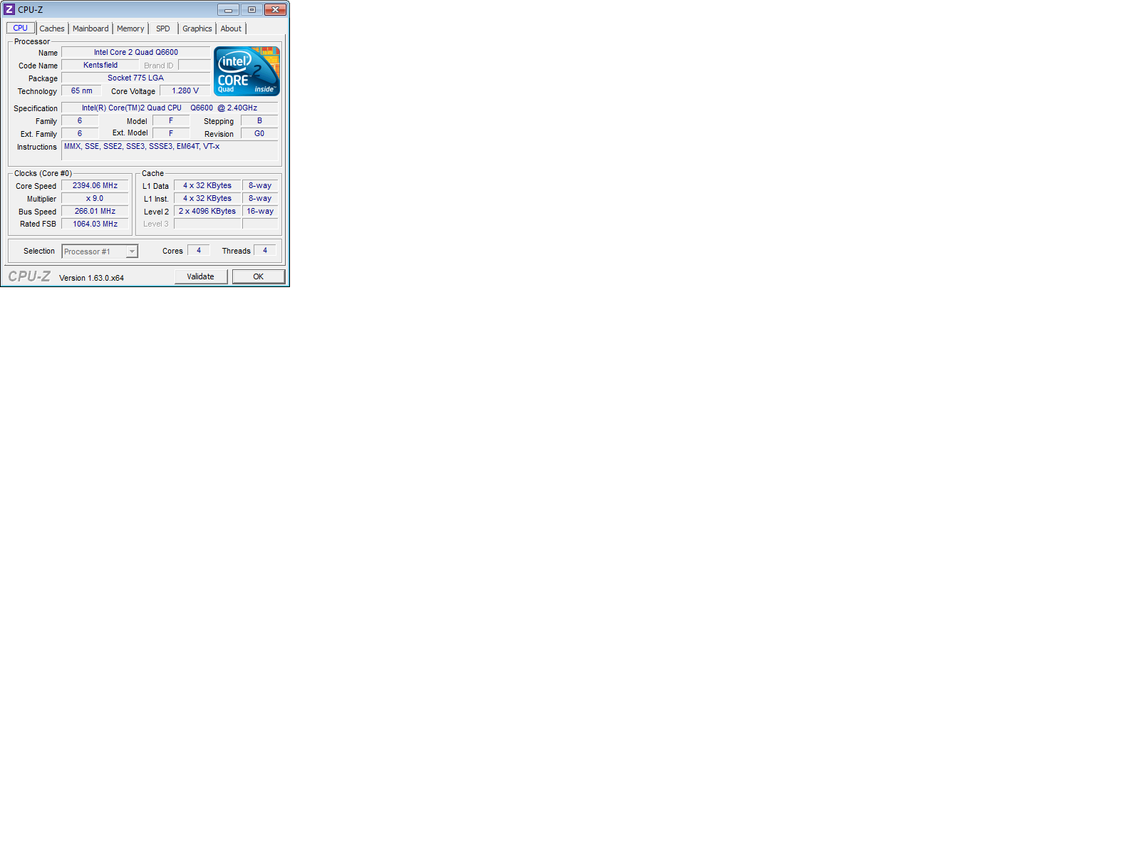

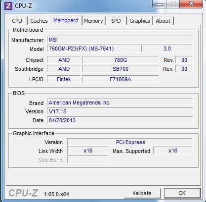

Poste bitte auch noch ein paar Screenshots von CPU-Z (Reiter Mainboard, CPU, Memory und SPD), sowie einen Screenshot von GPU-Z.

Also bin ich fix zu Conrad und habe nen "Not Mainboard" gekauft von MSI (Hatte vorher Asus).
Aber siehe da, PC ging an! Ich frag mich ob ich mein altes Board zur Garantie einschicken kann?
Jedenfalls hatte ich Probleme mit den Board weil es etwas anders ist als mein altes xD Aber ich glaub ich hab nun alles hin bekommen nach 3x Windows aufsetzten und richtigen BIOS Einstellungen.
