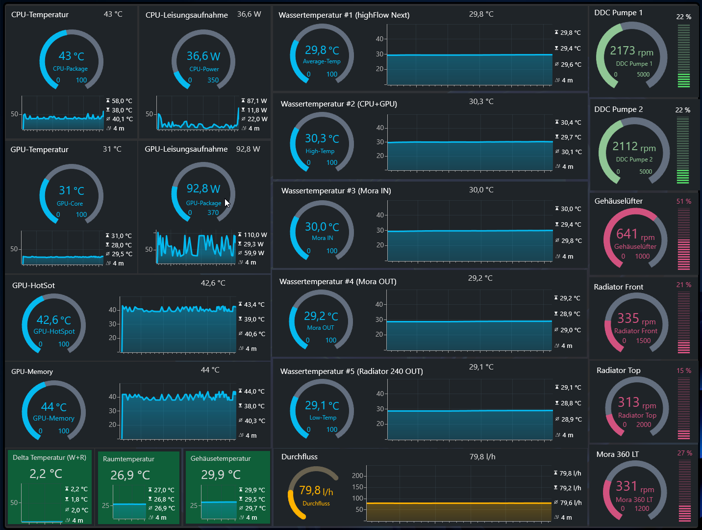

Habe vor zwei Tagen meine Lüfterkurve neu bearbeitet und regel nun testweise per Delta Raumtemperatur und Wassertemperatur.
Klappt so weit sehr gut.
Mit Idle habe ich um die 320 U/min anliegen und mit Last um die 650 U/min.
Sobald ich wieder auf eine Raumtemperatur von 24 °C komme, schaue ich mir die Kurve nochmal an und werde sie noch etwas anpassen oder ein neues Profil dazu erstellen. Semi-passive mit einem anderen Profil und meiner Mora Lüfter passt auch. So dass die Lüfter erst mit einer bestimmten Temperatur loslaufen. Aber momentan lasse ich alle mit Idle mit etwa 320 U/min laufen.

Habe jetzt den Drehzahlbereich aller Lüfter jetzt besser hinbekommen.
Hatte früher unter Last eine höhere Drehzahl anliegen und auch mit Idle. Jetzt passen die Drehzahlen besser und die Temperaturen sind immer noch gut. Als Winterprofil peile ich auch um die 550 U/min an, im Hochsommer ist es mir egal, da kann es auch bis 650 U/min sein.
Das empfinde ich noch so leise, dass ich nichts von meinem Rechner höre.

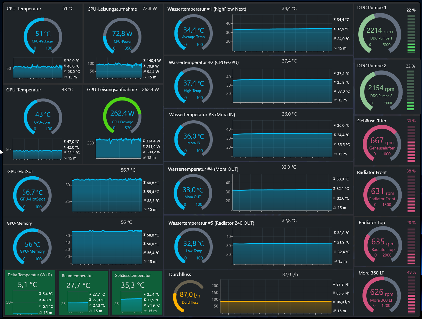

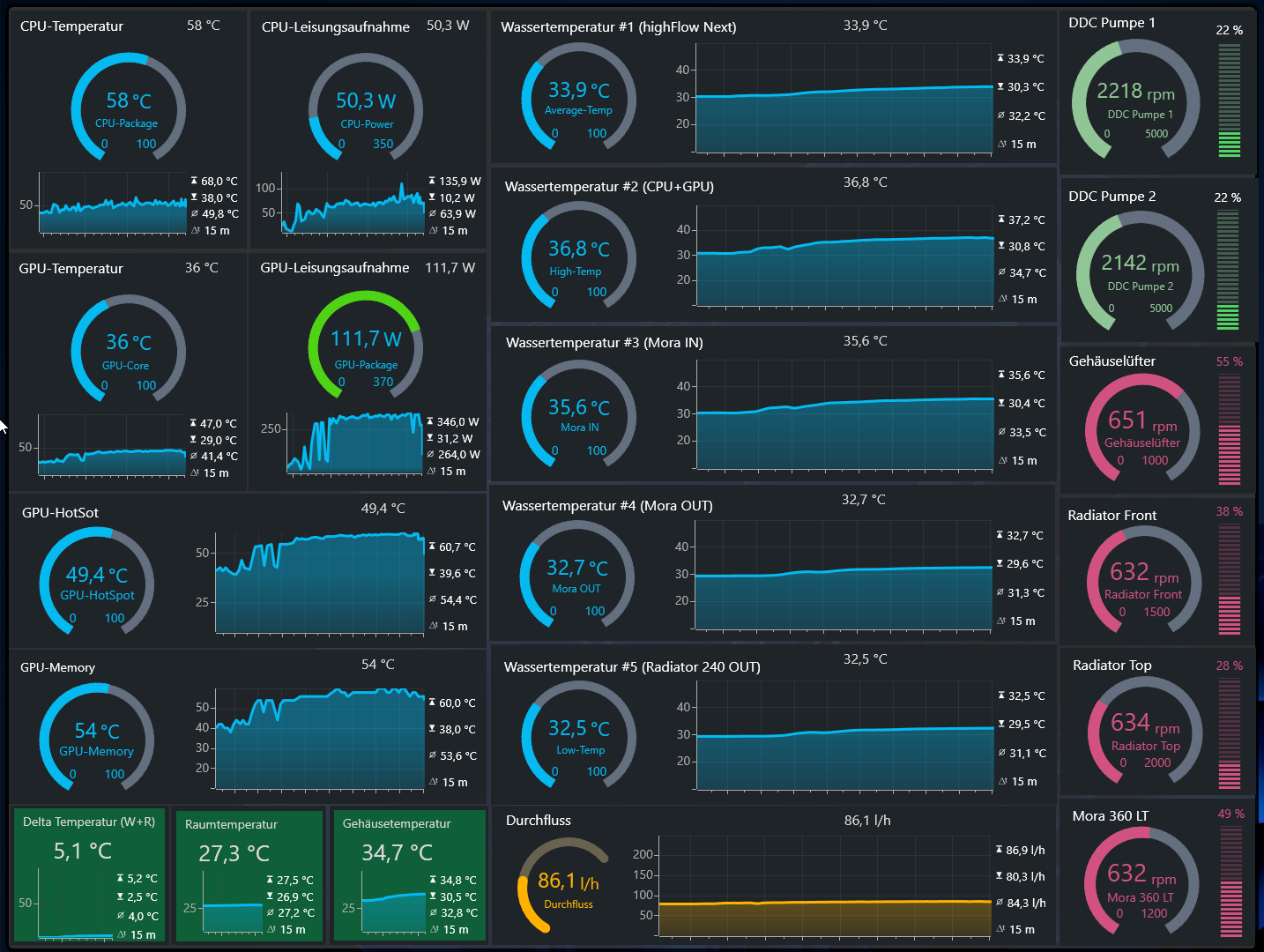

Hier noch meine Drehzahlen und Temperaturen unter Last.
Dead by Daylight
MW3
Als Wassertemperatursensor ist der Sensor 5 zur Raumtemperatur als Delta gesetzt.
Mein Loop läuft zunächst durch den CPU-Kühler und dann direkt zur Grafikkarte. Danach kommt der 420er interne Radiator. Dann geht es raus zum Mora und danach zum oberen 240er Radiator. Nach diesem Radiator geht es dann erneut zum Prozessor.
Temperatursensoren
  1. Vor Grafikkarte, beinhaltet aber bereits die Temperatur des Prozessors.
  2. Nach der Grafikkarte und beinhaltet die CPU und GPU Temperatur.
  3. Nach dem internen 420er, aber vor dem Mora.
  4. Nach dem Mora, vor dem oberen intern verbautem 240er.
  5. Nach dem oberen internen 240er, aber vor dem Prozessor.
Mein Prozessor profitiert daher mit der kühlsten Wassertemperatur.
PS: Mein Loop wurde bezüglich meiner Hardtube und nach Optik geplant.

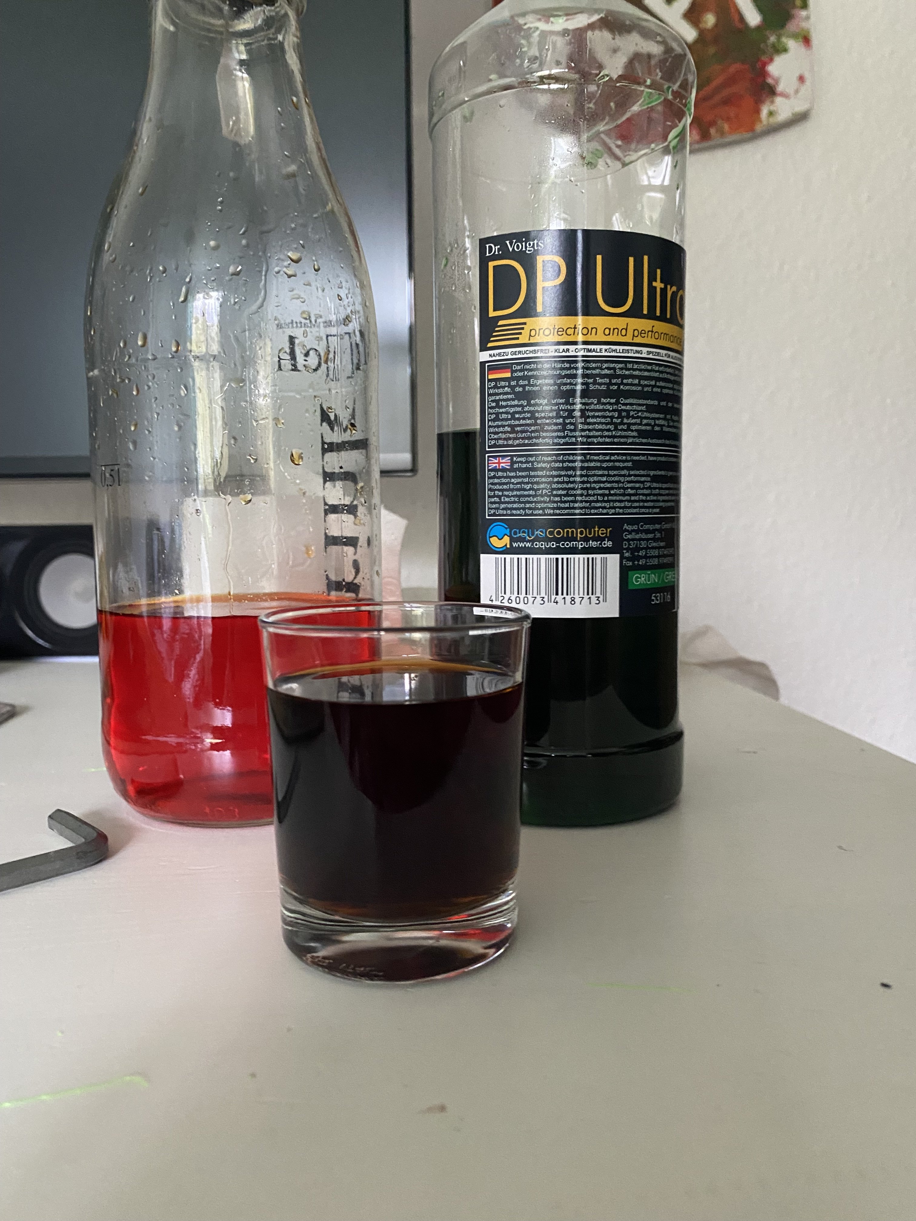

Wenn wir schon bei Farbe sind. Hat jemand Erfahrung im mischen von DP Ultra? Ich würde gerne Violett/ Lila haben und über lege mit DP Ultra Blau und Rot zu versuchen mir da etwas zusammen zu mischen.
@mykoma Alles Gründe warum ich auch bei der D5 geendet bin.
Hab aber auch den D5 Dual Messing Trümmer.
Eine DDC habe ich noch am externen AGB...Die dreht aber im Alltag nur mit 1240 rpm und ist hauptsächlich da damit ich besser befüllen / Entlüften kann und alles notwendige extern am Mora ist.
Bisher keine Lust gehabt die eine zu tauschen, warte auf nen guten Kleinanzeigen Deal für ne HK Tube mit D5 🙈 der kommt dann an den einen EXT
Von den Phobya Deckeln hatte ich drei da...Alle wieder verkauft.
Zur farbe.
Ich hatte mal Cola 🤣

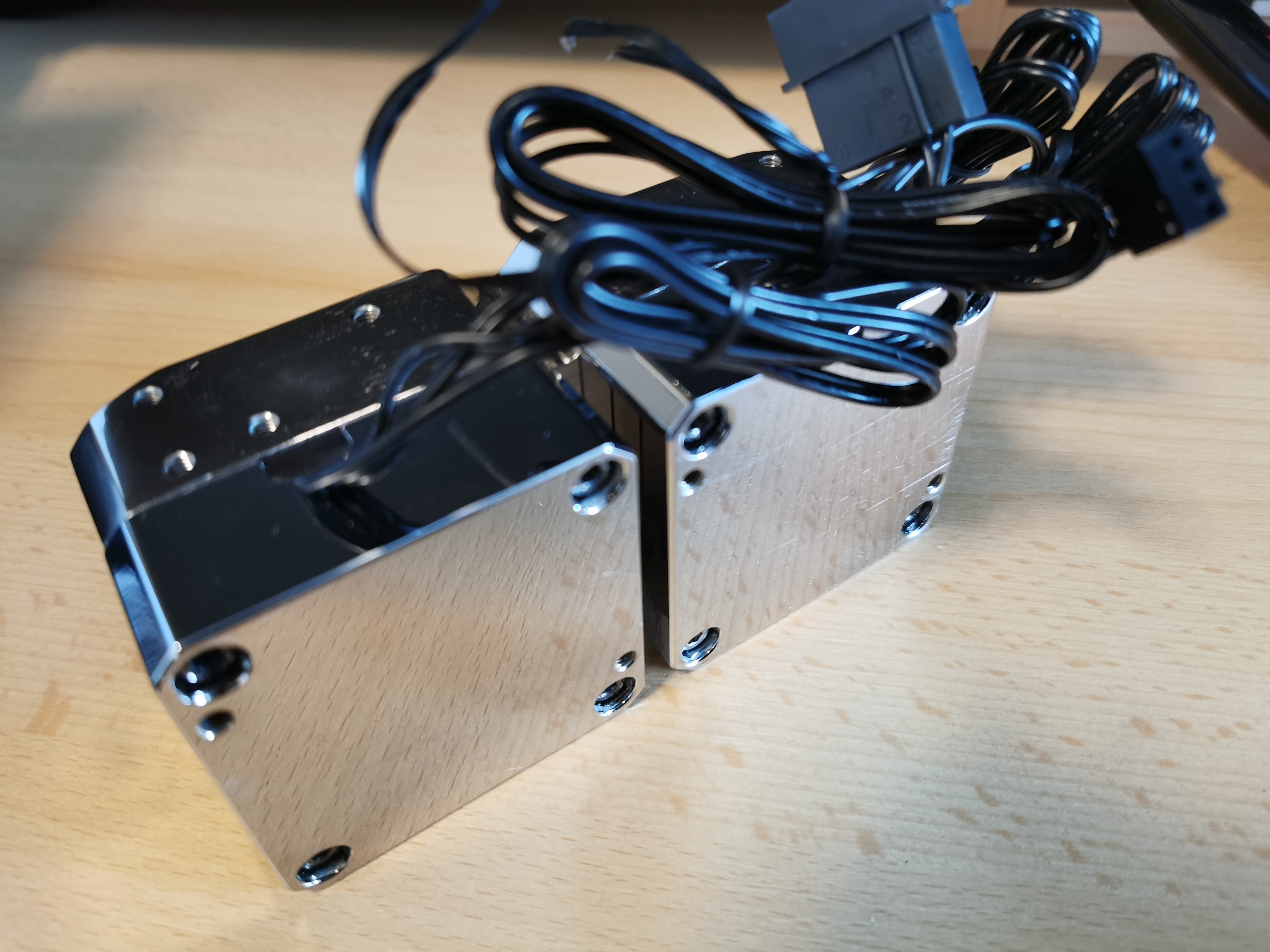

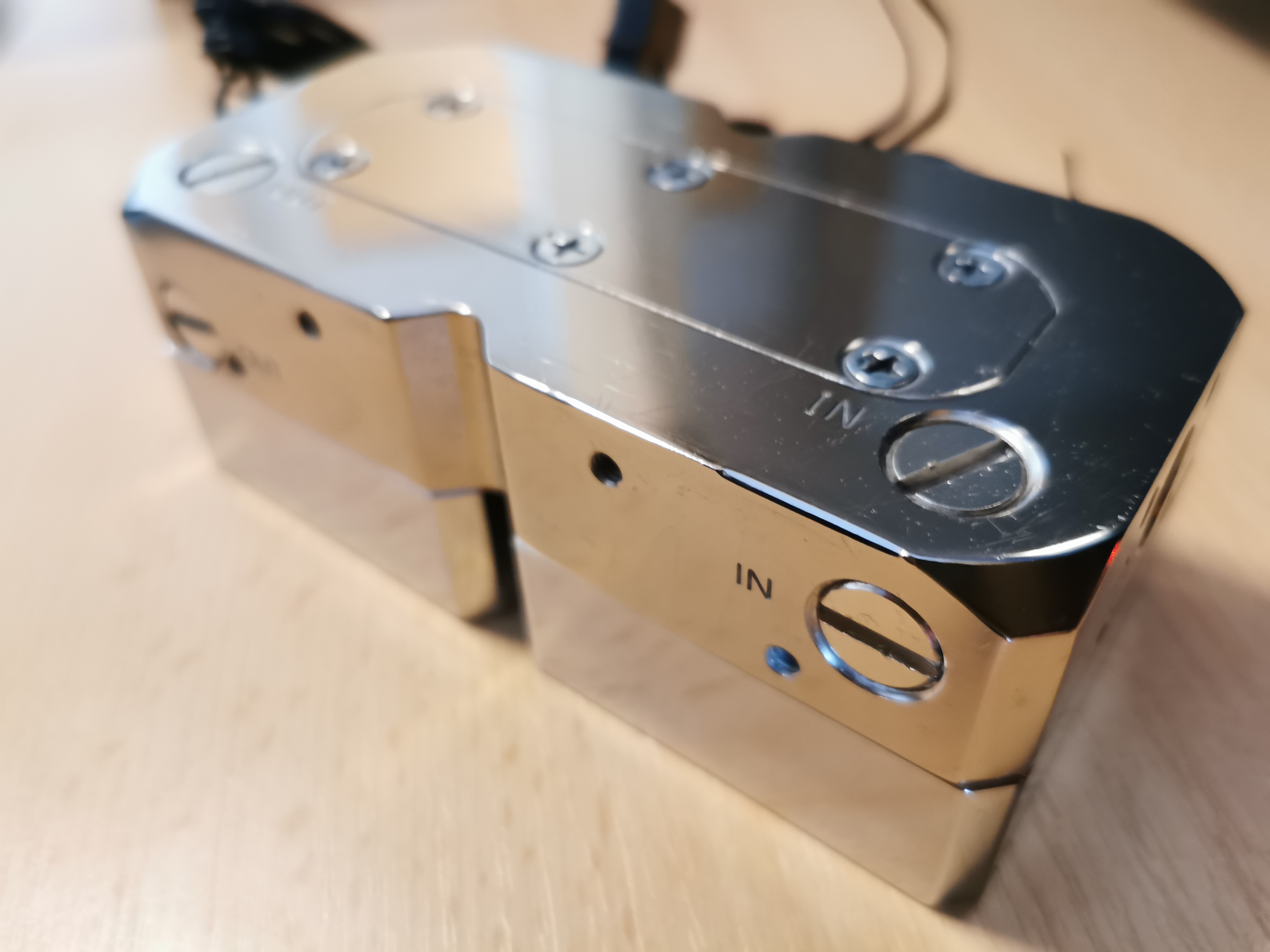

Hatte damals ja das Glück von @Sinusspass ein Aufsatz und zwei Böden aus Messing kaufen zu können und damit sind meine zwei DDC PWM Pumpen sehr leise. Aus dem Gehäuse kann ich von den Pumpen nichts hören. Selbst mit voller Drehzahl sind sie noch sehr leise.
Ich muss schon sehr nah dran gehen, damit ich was rauschen höre, was aber eher vom Durchfluss selbst kommt.
Habe beide Pumpen mit nur 22 % am Laufen und erreiche um die 80 l/h (mit Mora). Mit voller Drehzahl sind es um die 205 - 210 l/h mit dem Mora und ohne dem Mora um die 230 l/h. Mit DP-Ultra wohl gemerkt, denn mit destilliertes Wasser erreichen die Pumpen einen noch höheren Durchfluss.
Die Pumpe steht bei mir auf einem Shoggy Sandwich.
Reaktionen: Pjack
Der Deckel ist klar das wichtigere Teil von beiden, aber auch mit Deckel hat man die Wirkung eben nicht im unteren Bereich. Die Pumpe komplett einzupacken, bringt dann schon gut was.
Reaktionen: LiniXXus
LiniXXus schrieb:
Ich denke aber, dass der Aufsatz das meiste ausmachen wird, da es auch einiges an Gewicht mitbringt.
Der Iceman DDC Aufsatz bringt 440 g auf die Waage und der Iceman Boden wiegt 182 g.
Habe es gerade mal gewogen, habe die hier noch liegen und warten auf den Einbau.
