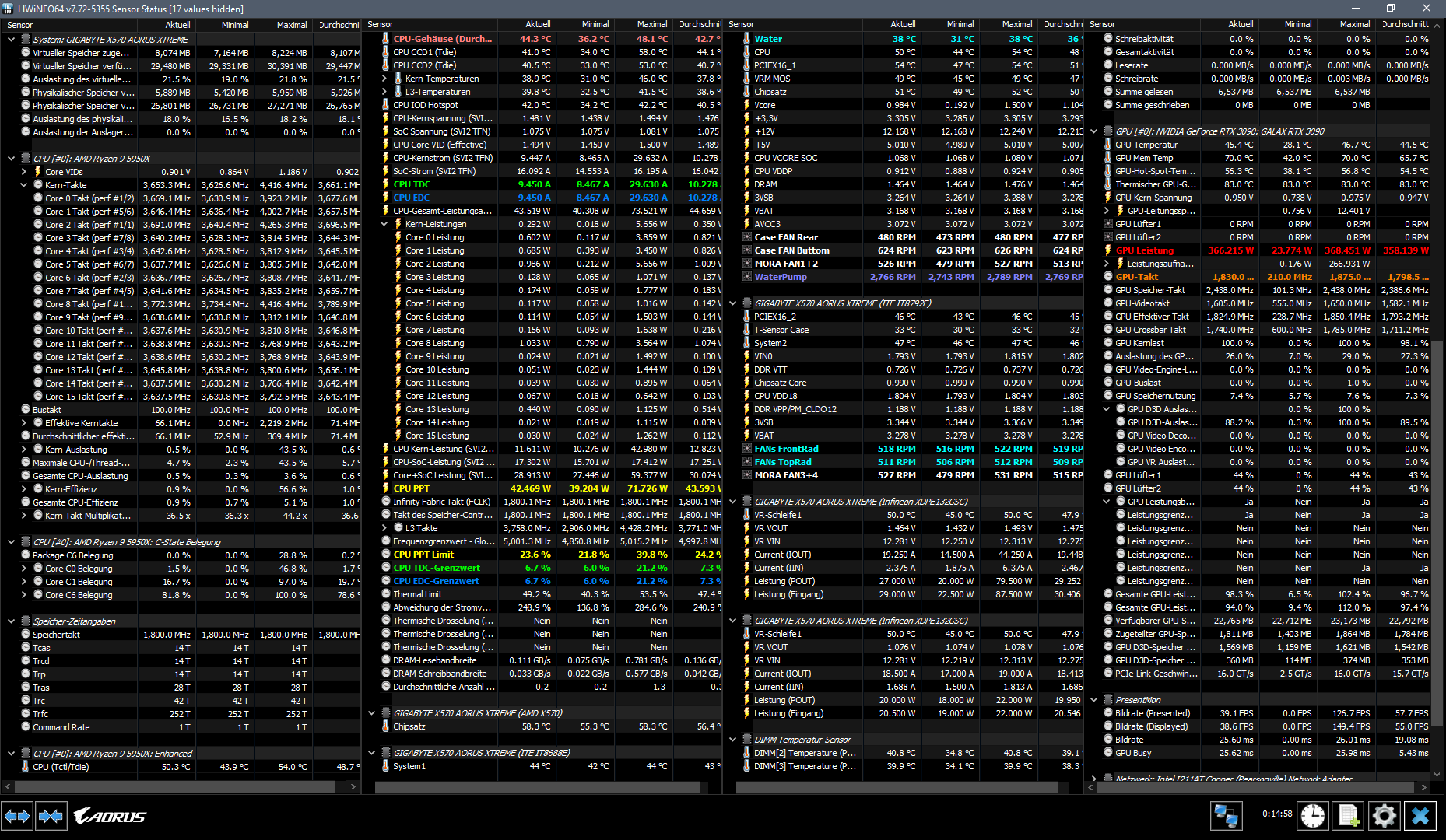

Ich glaub mein Wassertemperatur-Sensor zeigt ~3K zuviel an, kann das sein? Wenn ich im IDLE mit HWInfo die Temps checke, ist die Wassertemperatur ~3K höher als die GPU-Temperatur. Das kann ja physikalisch schon gar nicht sein. Das würde auch das ziemlich geringe Delta bei Grafikvolllast erklären. Ich hab auch mal 10min Furmark laufen lassen. Die RTX3090 gibt 360W, CPU + RAM vlt nochmal 50W ins Wasser. Das sieht dann so aus:
Wassertemperatur angeblich 38°C, GPU-Temp 45°C - das wären gerade mal 7K Delta bei 360W. Also ich hab zwar nen guten Heatkiller auf der Graka und Flüssigmetall für die Wärmeleitung genommen, aber ich glaub nicht, dass die Kombo letztendlich sooo gut ist.
An den Min-Werten sieht man auch, was ich meine: 31°C Wassertemperatur bei 28° GPU-Temp. Raumtemperatur ist 27.7°C. Oder die Tempsensoren der GPU geben Müll zurück, aber irgendwas kann da nicht stimmen.

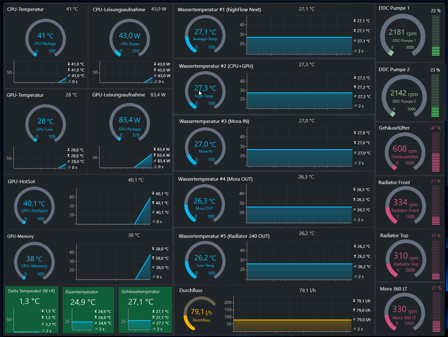

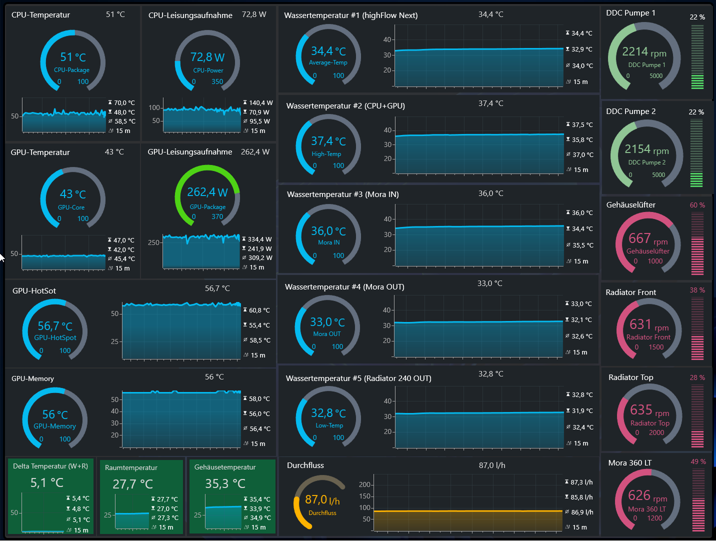

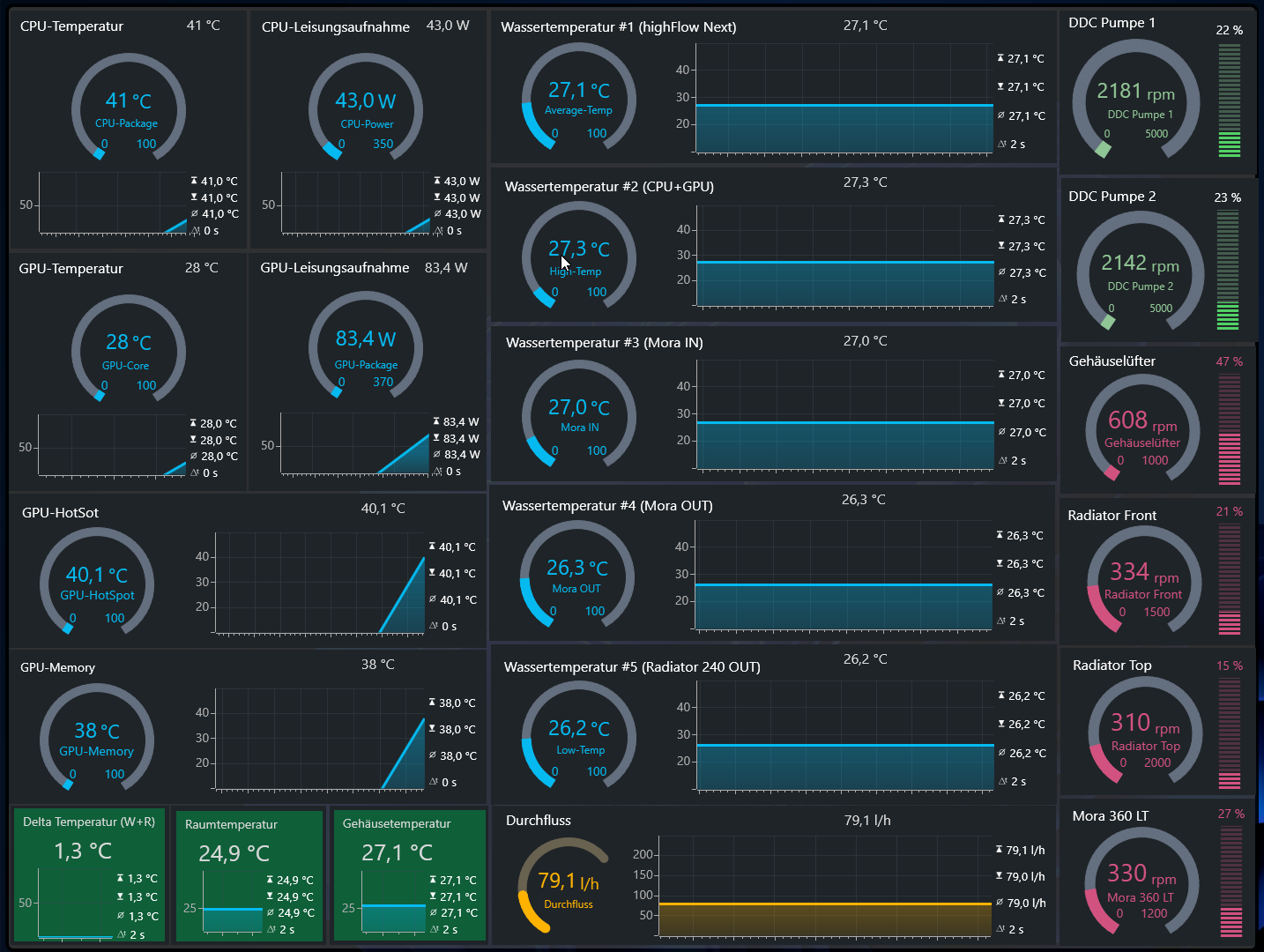

Hier mal ein Beispiel mit meinem System unter Last.
Und hier mit Idle von heute.
Mit beiden Bildern unterscheidet sich aber die Raumtemperatur, da ich das obere Bild nicht heute unter Last erstellt habe.
Wie bereits geschrieben, habe ich meine Temperatursensoren mit einem Laptop kalibriert. Hierzu habe ich auch eine Referenztemperatur mit einem provisorischen verbauten Temperatursensor genutzt. Einer meiner Pumpen musste ich hierzu laufen lassen, da der DFS was ich verbaut habe, ansonsten keine Temperaturwerte ausgibt. Mein Mora war dazu nicht angeschlossen und meine Temperatursensoren hatte ich daher wie folgt verbaut.
1. DFS-Temperatursensor, nach dem Prozessor, nach dem AGB, aber vor meiner Grafikkarte.
2. Nach dem Prozessor, nach der Grafikkarte.
3. Nach meinem Frontradiator, aber vor dem Mora.
4. Nach dem Mora, aber vor dem oberen verbauten Radiator.
5. Nach dem oberen verbauten Radiator, aber noch vor dem Prozessor.
Diese Reihenfolge ist auch aus meinem Screenshot der Aquasiuite ersichtlich.
Kurz gesagt, bei mir bekommt die Grafikkarte die vorgewärmte Temperatur meines Prozessors und dann läuft das Wasser durch alle meiner verbauten Radiatoren, sodass der Prozessor dann wieder die kühlste Wassertemperatur bekommt.
Mein Wasserkreislauf wurde bezüglich der Optik (Hardtube) geplant und nicht nach Funktionalität.
