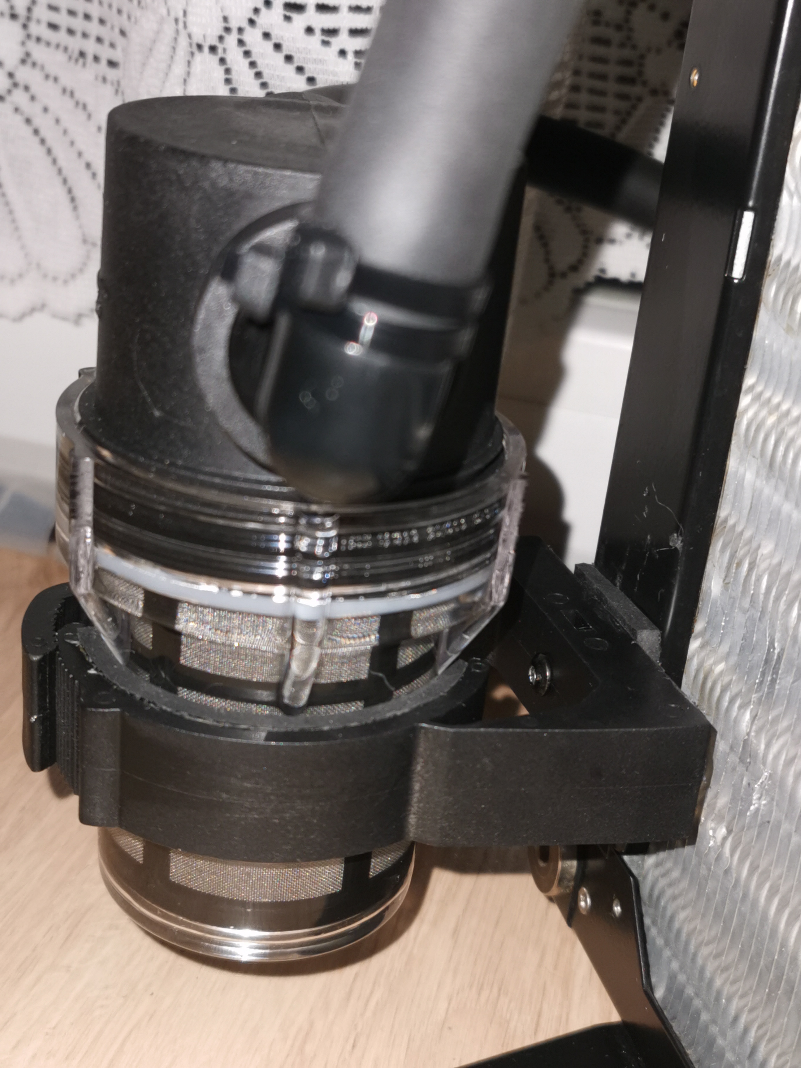

Zum Thema Filter, was sagt Ihr zu dem ALC Filter in etwas kleiner?
Wenn etwas fehlt, kannst du auch bedenkenlos destilliertes Wasser als Ergänzung nutzen.
Destilliertes Wasser solltest du dir zum Durchspülen ehe besorgen.
Sieht ok aus, ich habe den großen an meinem Mora verbaut.
Reaktionen: WiP3R
@LiniXXus Aktuell benutze ich nur destilliertes Wasser mit der Folge schon wieder Biofilm. Diesmal wird da kein Risiko mehr eingegangen.

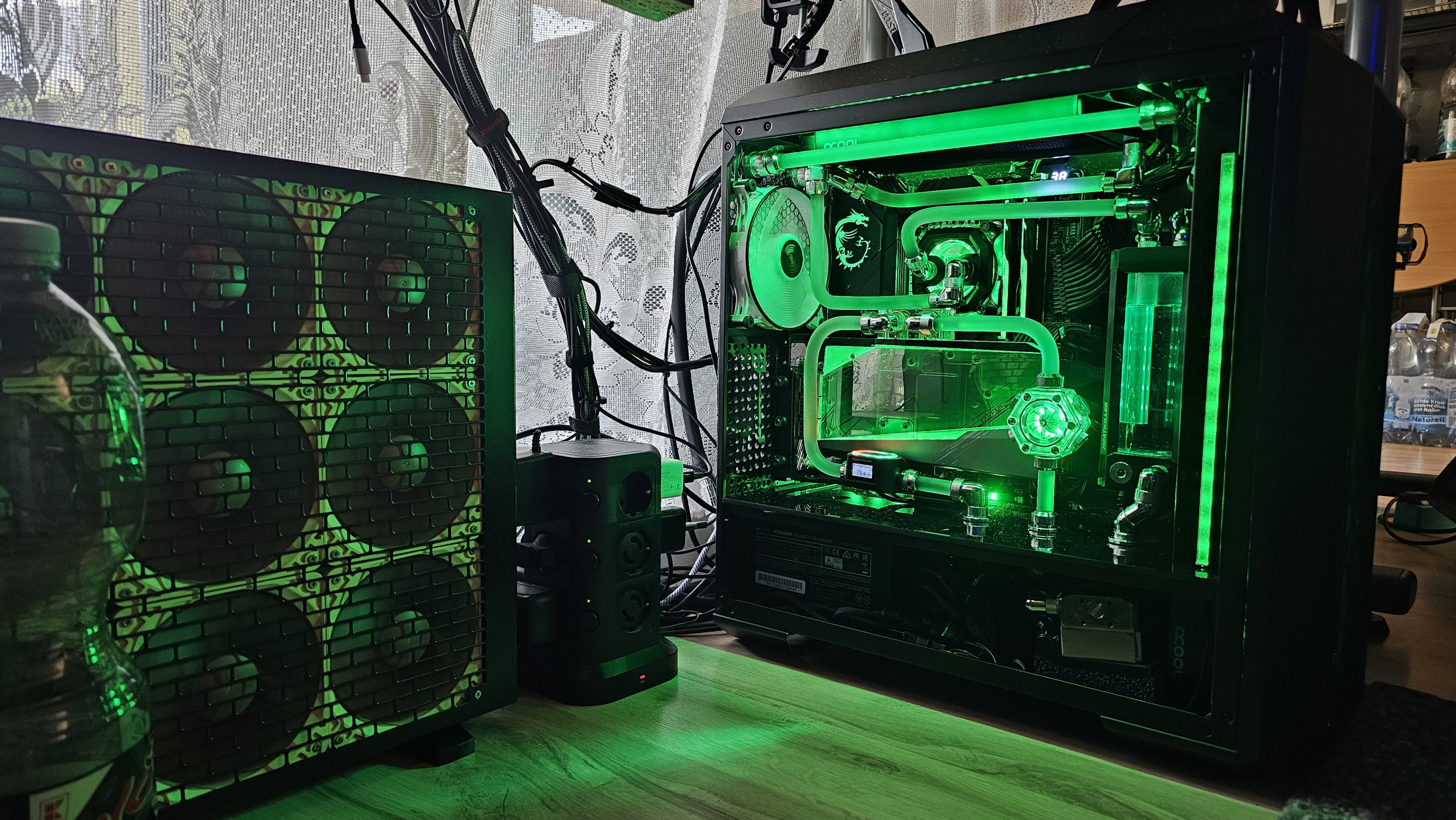

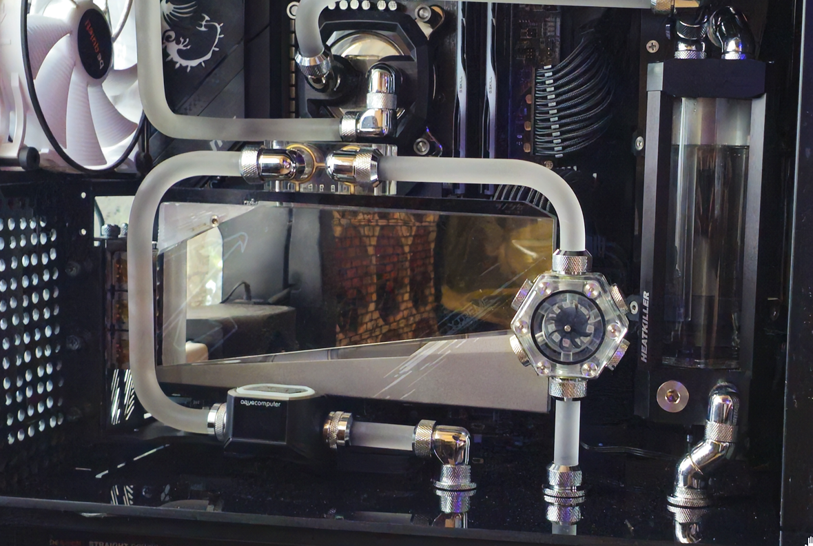

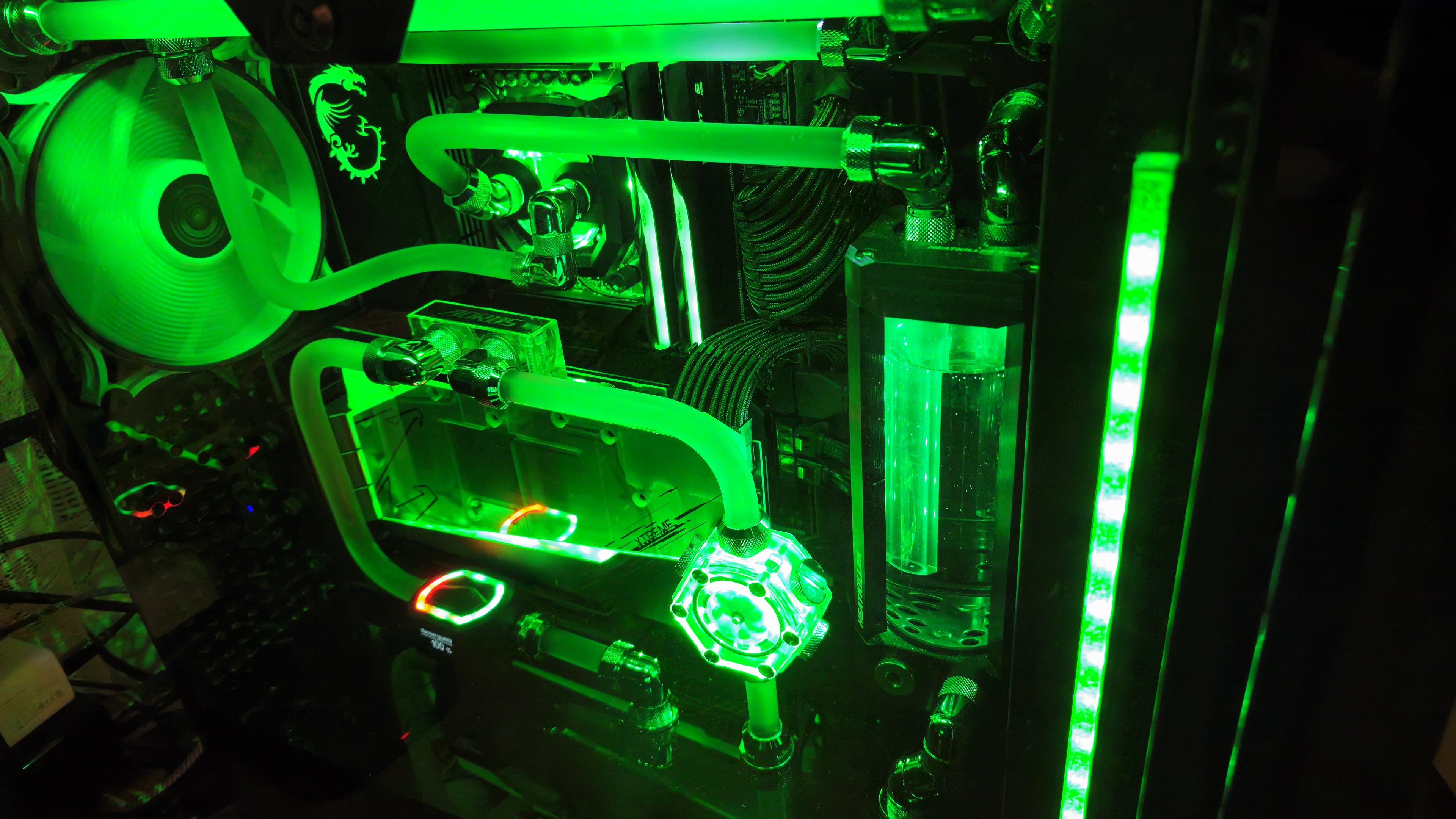

Kannst du bitte mal Bilder zeigen wie der verbaut so aussieht?
Habe damit noch nie Probleme gehabt, nutze aber seit Jahren nur DP-Ultra und damit habe ich sehr gute Erfahrungen machen können. Ich mische normalerweise auch nicht, daher kaufe ich mir immer direkt ein 5-Liter-Kanister. Wobei mein Sohn auch eine custom Wakü verbaut hat und es so nicht verkehrt ist, was auf Lager zu haben.
In einem Fall habe ich aber 2 Liter gekauft und ca. 500 ml an destilliertes Wasser noch beigemischt. Lief über Jahre problemlos. Beim Aufbau bin ich aber sehr sorgfältig und spüle z.B. den Mora zunächst mit Leitungswasser durch und danach nochmals mit destilliertes Wasser nach.
Mein Aufbau ist sehr aufwändig, da ich nicht einfach alle Komponente auf kurzem Weg verbinden wollte. Daher nimmt auch mein Loop einiges an Wasser auf.
So sieht mein Aufbau aus.
Habe mein Gehäuse mit einer Acrylglasplatte über dem Netzteil ausgebaut und auch die hintere Rückwand wurde mit einer Acrylglasplatte zugemacht.
  1. Von meinen AGB geht es über eine Schottverschraubung nach unten zur Pumpe.
  2. Von der Pumpe über eine Schottverschraubung zur Grafikkarte.
  3. Von der Grafikkarte über eine Schottverschraubung wieder nach unten durch.
  4. Unten geht es dann nach hinten und hinten wieder hoch.
  5. Oben durch die Rückwand mittels Schottverschraubung zum vorderen 420er Radiator
  6. Von diesem Radiator quer durch das ganze Gehäuse nach hinten raus zum Mora
  7. Vom Mora kommend oben wieder 3/4 durch das Gehäuse zu meinem oberen Radiator.
  8. Von der anderen Seite des Radiators zum CPU-Kühler
  9. Vom Kühler dann wieder oben in den AGB.

Im GPU Block habe ich Fäden und im AGB an der Wasserlinie dunkle Ablagerungen.
Ich gehe schon von einem Biofilm aus da ich jetzt nicht wüsste woher die Weichmacher kommen könnten.
