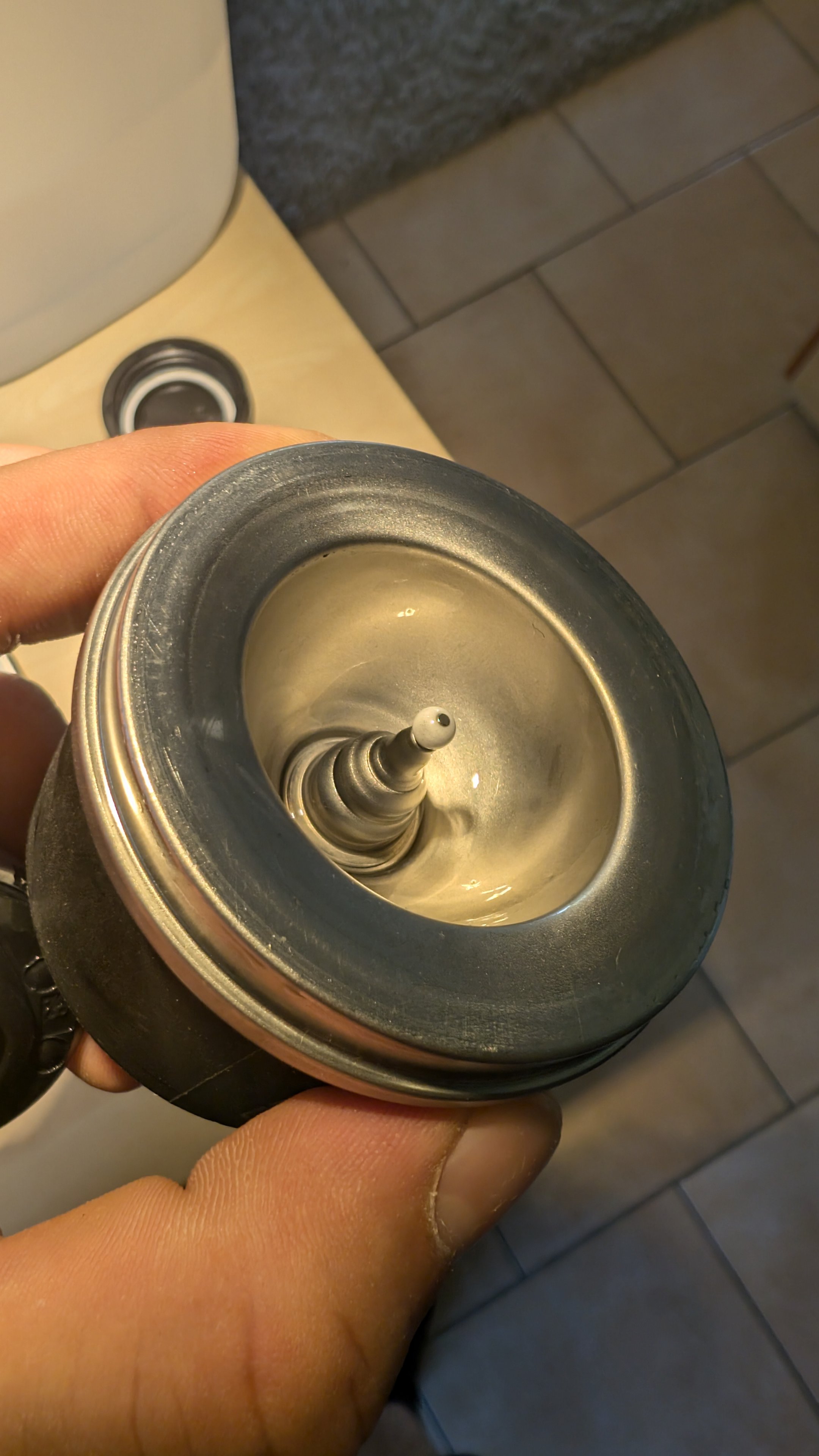

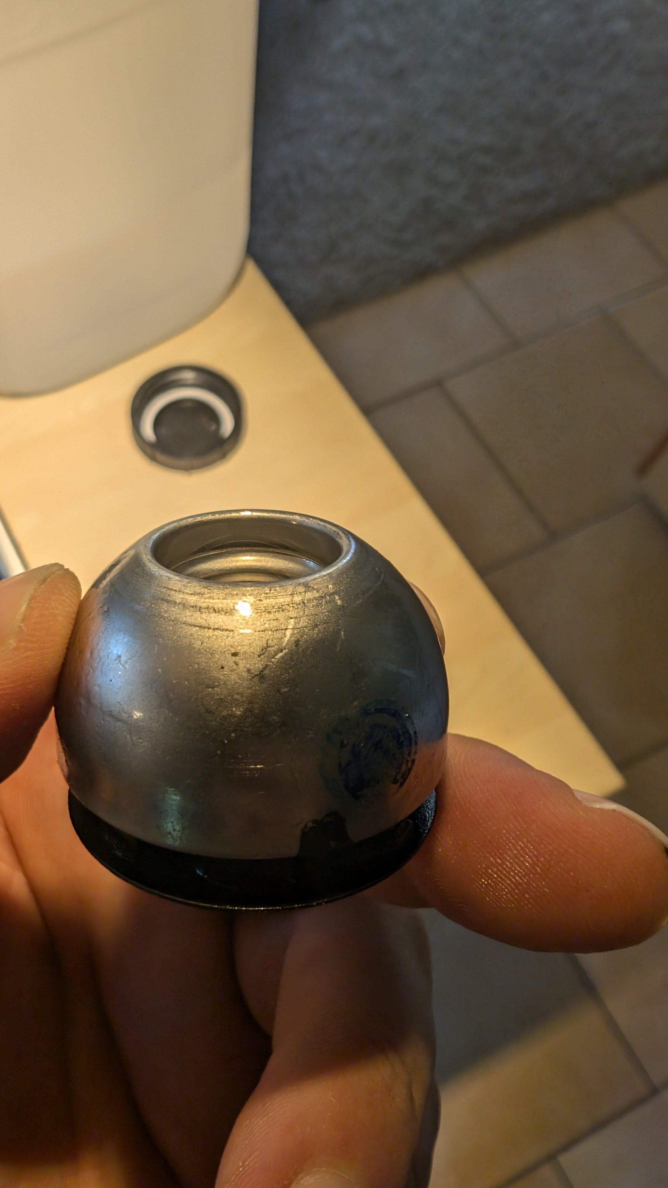

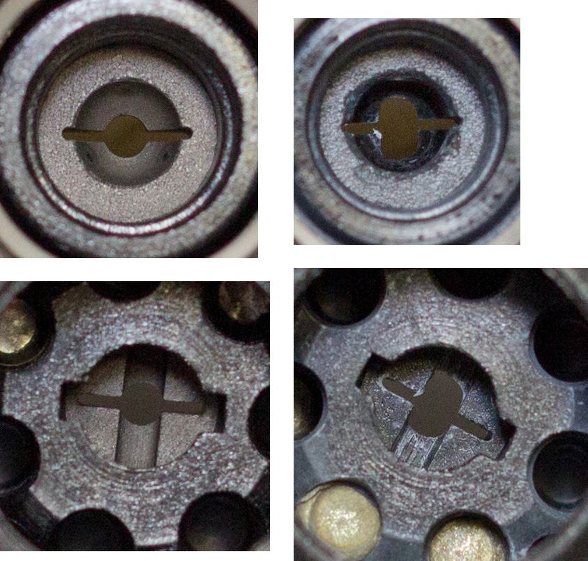

Oh man, dieses Jahr ist mir der Hardware Gott nicht wohl gesonnen. Meine D5 next hört sich an wie eine Rassel, nach einem halben Jahr im Einsatz.
Zum Glück lag noch meine alte DDC 3.2 pwm griffbereit, läuft immernoch wie ne eins nach ~10 Jahren.
Wie lange habt ihr eigentlich eure Pumpen, Schläuche, fittinge etc so im Einsatz?
@Schwobaseggl

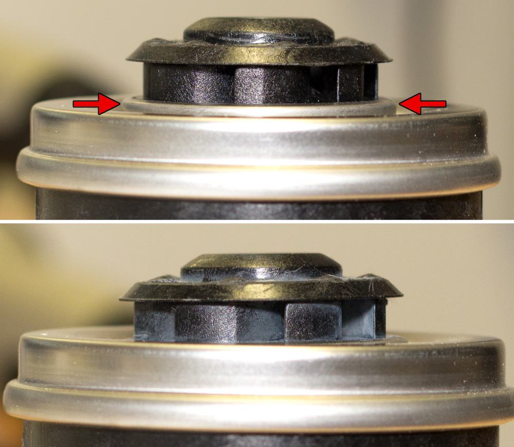

Sich das auf den Flächen deiner zwei Bildern anzuschauen, bringt nichts. Verschleiß zeigt sich bei der D5 und DDC am Hartkohlelager im Rotor, das auf der Keramikkugel aufliegt. Mögliche sichtbare Schleifspuren des Rotors am Stator sind dann nur die Begleiterscheinung, wenn sich der Rotor aufgrund eines abgetragenen Hartkohlelagers immer weiter absenkt, bis er schließlich am Statorgehäuse Schleifspuren verursacht. Dafür gibt es zwei Möglichkeiten. Kühlflüssigkeit mit abrasiven Bestandteilen hat dir über längere Zeit langsamt das Hartkohlelager abgetragen. Oder die Pumpe lief zu lange ohne ausreichenden Kontakt mit einer Kühlflüssigkeit als Schmiermittel trocken, was aber am Laufgeräusch sofort zu hören ist.
DDC und D5 Pumpen laufen normalerweise locker 10-15 Jahre oder noch länger.
Das was ich beschrieben hab ein Bildern:
Reaktionen: Schwobaseggl, qiller, FUSION5 und 3 andere
@Mein Puddeling
Danke für die Erklärung. Pumpe ist schon in der Retoure daher leider nicht mehr Bildchen.
Diese Schleifspuren waren die einzigen Auffälligkeiten welche mir aufgefallen sind.
Aber was ich sagen kann, bei mr kommt nur DP ultra clear in den Loop.
Trockengeloffen ist sie definitiv auch nicht, eventuell ne ungünstige Luftblase beim Befüllen(?).
Seis drum, das Ding ist kein halbes Jahr alt...

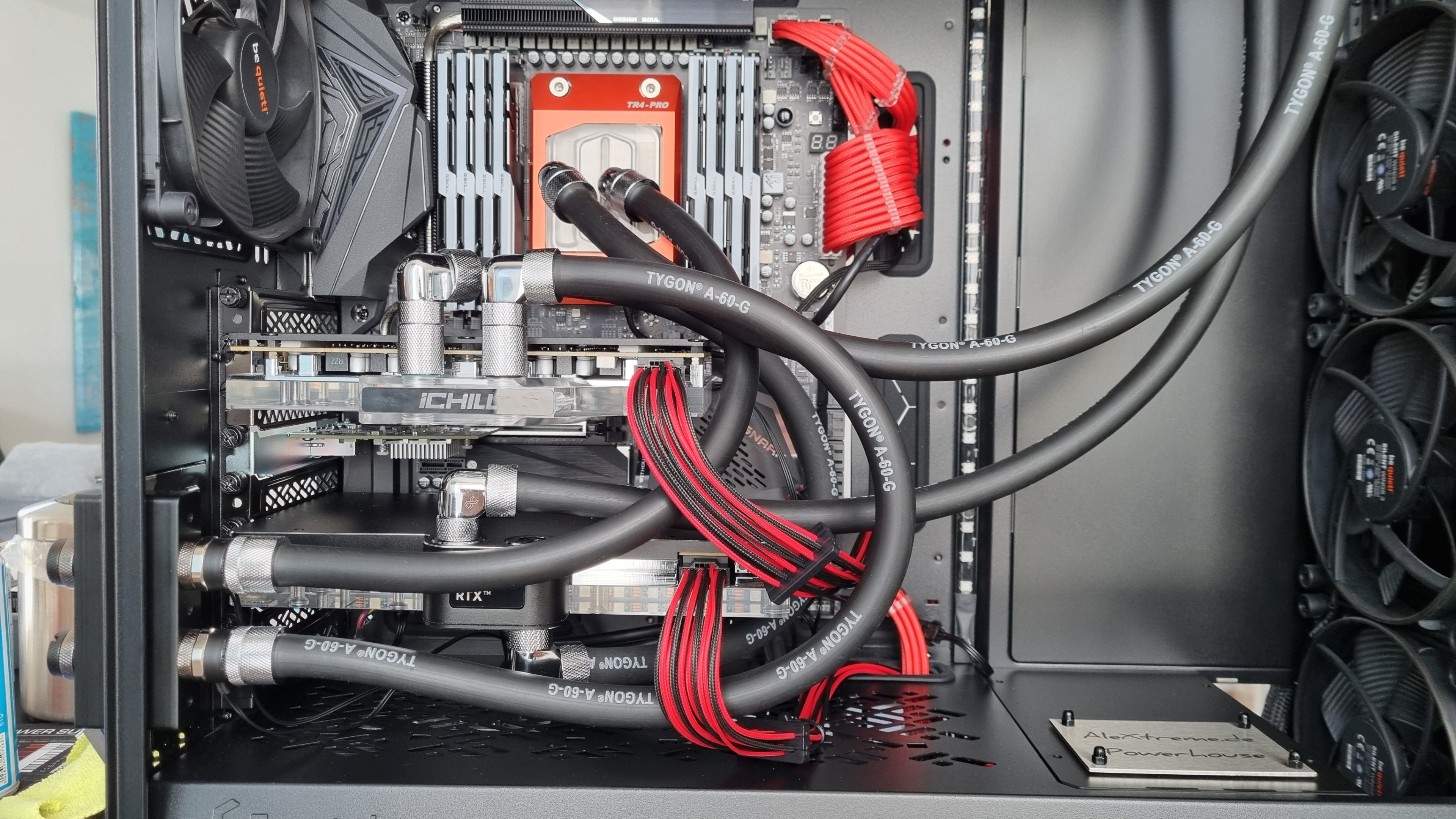

gibt's eigtl iwi "neue" softtube fittings die einem die schlauchführung vereinfachen? habe sonst immer 45* 16/10er genutzt, da muss ich aber immer nen aufwand betreiben um die schläuche von gpu zur cpu komment vernuüftig und sicher drüberzu bekommen ohne zu sehr zu ziehen
Ich versuche im Idealfall mit geraden und 45° Fittings auszukommen, aber manchmal geht's nicht ohne 90°, vor allem bei zwei GPUs ist es nahezu unmöglich.
Bezweifle allerdings, dass der Durchfluss so extrem abnimmt, wie viele befürchten. Vorsichtshalber hatte ich im Zuge der Erweiterung auf die zweite Karte, auch eine zweite D5 Next an den MoRa gehängt.
Etwas chaotisch, aber geordnet ;-)
Reaktionen: Pjack
@Veitograf super, danke für die Info!
Ich habe keine exakte Durchflussmessung (nur einen Alphacool Eisflügel Anzeiger), deshalb beruhte meine Aussage auf einer Einschätzung.

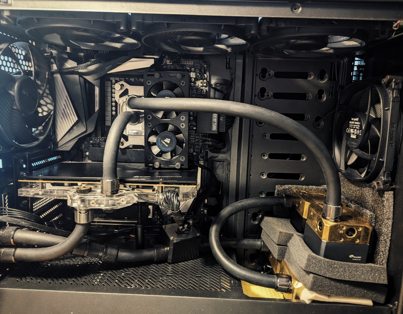

Gestern 32 Grad beim Wasser gehabt.
Bei 30 ist eigentlich meine gefühlte Grenze bisher gewesen 🙈
Klar aktuell ist es warm, das Delta war solide 6-7 grad zur Luft.
Aber ich weigere mich die Lüfter höher drehen zu lassen oder neben dem Mora noch nen radiator rein zu nehmen.
Habe ja intern noch einen 420er im Deckel verbaut, einfach weil ich den Platz hatte und ja auch Lüfter nach oben blasend einsetzen wollte. Warum also nicht.
Ich sehe auch ungern 36°C im Wasser, auch wenn's am PC Ausgang/MoRa Eingang ist, aber tatsächlich mache ich weit vor meiner WaKü schlapp, was Raumtemperatur betrifft :-(
Nach meinem Wanddurchbruch zum Flur steht der MoRa eh nicht in meinem Büro, es bräuchte also einen zweiten MoRa in einem anderen Raum , aber irgendwann isses auch gut. Der limitierende Faktor ist die Fläche meiner Wohnung und die Kühlung der Wohnung :D.
Habe die Lüfterkurve etwas höher programmiert, drehen bei oben genannten Temperaturen um die 600rpm.
