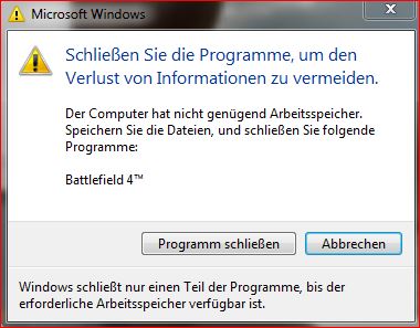

Mein Problem ist dass ich ohne irgendwas am System geaendert zu haben von einem auf den anderen Tag bei jedem Spiel (Battlefield 4, Watch Dogs , Far cry 3 ) die Nachricht "der computer hat nicht genügend arbeitsspeicher" erhalte .

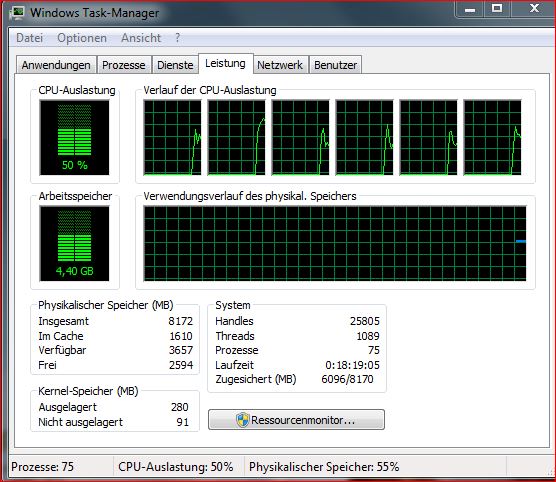

Im Bios sowie Task manager werden die 8Gb auch angezeigt und mit 4-5 Belastet also genug Platz nach oben !

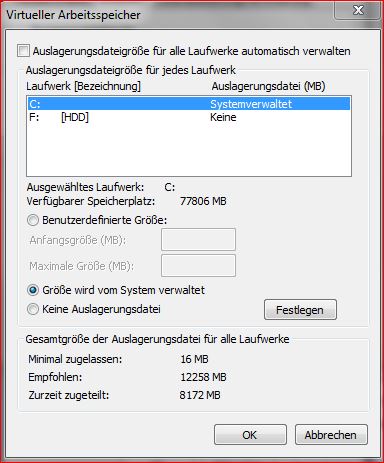

Nun habe ich mich ein bisschen umgeschaut im Forum und die Auslagerungsdateien Aktiviert , einmal Manuell eingestellt und danach vom System selber . Das hat schonmal gebracht dass Battlefield 4 (zumindest nach 15mins ) nicht mehr Abstuertzt . (Noch +80gb Frei ! )

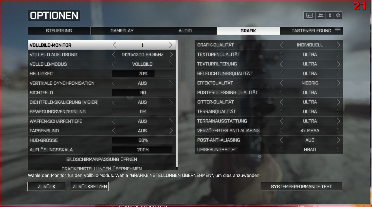

Allerdings habe ich noch ein 2tes Problem und zwar dass ohne Umstellung der Eigenschaften meine Fps von ~70 auf 10-20 gefallen sind und zwar bei sehr vielen Spielen.
Bei Battlefield 4 hatte vorher extra einen lock auf 60fps und habe genau die Einstellungen ausprobiert die immer leicht ueber 60 liegen und diese liefen ca 1/2 Jahr ! :
Wenn ich diese nun auf Niedrig stelle kommen auch nich mehr als max 30 Fps heraus .

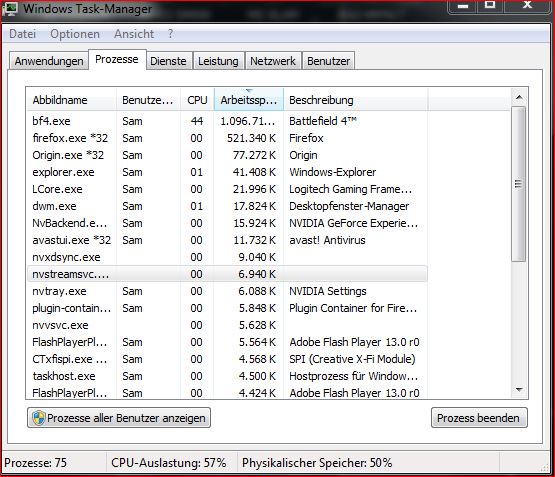

Ungewoehnliche Prozesse finde ich auch nirgends und ein 3std Avast test hat nichts zum Vorschein gebracht .

Warum hast du die Auslagerungsdatei denn deaktiviert gehabt? Das ist selbst bei 32 GB unsinnig.
Bietet keinerlei Vorteile.
Arbeitsspeicher (RAM) != Virtueller Speicher
Die Auslagerungsdatei hab ich mit 8GB verbautem RAM auf 4GB gesetzt. Das reicht für Watch Dogs und Battlefield 4.

Windoof lagert immer aus, Auslagerungsdateien abstellen ist nie eine gute Idee, immer an lassen, is total egal wieviel Ram du hast.Ich habe meine Auslagerungsdatei seit Jahren auf 6141MB und hatte nie Probleme damit.Ich hoffe du hast die auf der SSD?
Graka Treiber mal komplett runter schmeißen und neu drauf packen. Ist die Kiste abgeschmiert als du die Auslagerungsdateien aus hastest?
und deine Anhänge kann man nicht öffnen.
Edit: aber du must die Auslagerungsdateien doch ausgestellt haben, normalerweise sind die nicht ausgestellt sondern werden vom System verwaltet.

So siehts jetzt aus:
Die Auslagerungsdatei ist doch standardmäßig immer aktiviert!? Wenn die deaktiviert war, muß das mal manuell so eingestellt worden sein.
Und ich habe das Windows selbst vor nem Jahr Installiert , kann auch sein dass ich eben beim umstellen uebersehen habe dass da schon etwas Stand .

Wäre nämlich dann deine Auflösung doppelt :)
Downsampling auch genannt :D

Es war wie @Darkmord1991 richtig gesagt hat die aufloesungsskala ... Warum diese sich automatisch auf 200% gestellt hat ist mir ein raetsel mal bei geforce reingucken ....

Naja doch .... :D wenn ich dass richtig verstanden habe gibts ne Einstellung bei Geforce Experience die alle Spiele Automatisch Optimal Einstellt nachdem man aktualliesiert , denke dadurch ist das passiert .

Systemsteuerung -> System und Sicherheit -> System -> Erweiterte Systemeinstellung -> Leistung|Einstellungen -> Erweitert -> Virtueller Arbeitsspeicher -> Groese wird vom System verwaltet | Festlegen .
