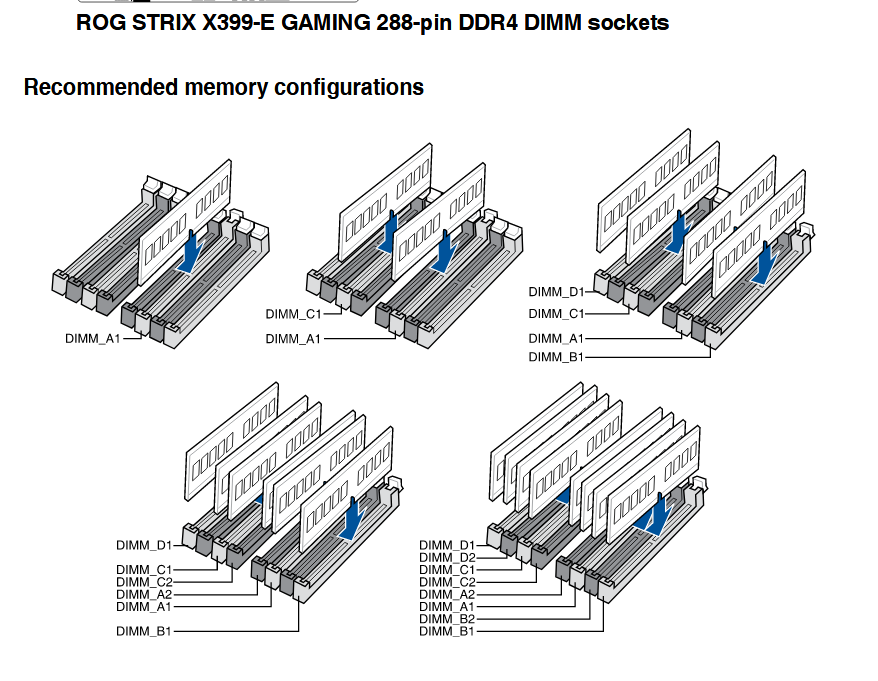

Leider habe ich etwas Problem mit dem Pc und vermute, dass es der RAM ist.
kurz zur Fehler Beschreibung:
Der PC startet nur wenn der RAM auf den Bänken A1-B1 sitzt, sobald ich auf die Plätze C1-C2 die weiteren RAMs stecke, startet er nicht mehr. Fehlercode auf dem MB: 0b.
Auf den andern beiden Bänken lief der PC mit meiner alten gtx 970.

Was sagt das Handbuch zu 0b?
Laut manual:
0b .... cache initialization
tippfehler mit c1-c2?

Ja genau mein Fehler. Meine natürlich die korrekten Dimm Plätze.

Das mit den RAM Bänken die den RAM garnicht erkennen, kann aber auch am Anpressdruck liegen. TR4 ist da sensibel. Die CPU darf nur mit dem mitgelieferten Werkzeug montiert werden im Sockel und selbst dann kann es noch Probleme geben.
Reaktionen: JMC-Produciont und Nickel
Habe die CPU eben mal etwas „gelockert“ also ein paar Umdrehungen weniger als wir das mitgelieferte Werkzeug macht.
Leider kein Erfolg.
Seltsam ist, dass der RAM (wenn ich ihn auf die anderen Bänke packe) in Icue und 3d Mark erkannt werden, aber unter Windows nicht. Sobald ich den RAM wieder auf die korrekten Steckplätze stecke kommt wieder der Error Code von MB
