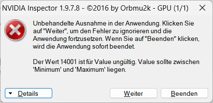

der inspector funktioniert nicht mehr richtig. egal was ich anklicke
