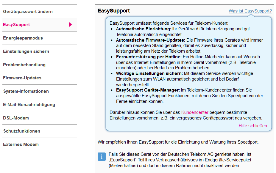

arvan schrieb:EasySupport ist nicht Heimnetz-Diagnose. Das eine ist Pflicht bei Mietgeräte das andere optional und abbestellbar als Tarifoptionen. Ohne letzteres kein Einsicht in die die Grunddaten des Heimnetzes zur Fehlerdiagnose (Gerätetypen, Repeater Topologie).,
Easy Support IST u.a. TR-069, das ist auch im Internet nachzulesen.

Komplett richtig, habe auch nie was anderes behauptet._anonymous0815_ schrieb:
Du hast jemanden zitiert wegen "Einbruch ins Heimentz"
Und diese ganze Sachen ob enden am Router und sind für Automatisch Einrichtung, Sicherung, Remotesupport schön und gut, aber in das Heimnetz, gehts nur weiter mit optionaler expliziter Buchung und Freigabe.

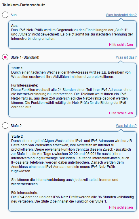

Rein aus Interesse, den täglichen Zwangsdisconnect gibt es in Deutschland immer noch?Weyoun schrieb:Wenn meine Fritz!Box 7590 den täglichen "Zwangs-Reconnet" durchführ
Bei uns in Österreich würde das gesetzlich auf 30 Tage erhöht und die meisten Anbieter haben das komplett aufgegeben.
Mein Router hatte mal über 200 Tage DSL Laufzeit, bevor ich ihn wegen Stromausfall neu starten musste.

Ja, zumindest macht 1&1 das nach wie vor täglich. Nur in meinem Hauptwohnsitz bleibe ich davon dank Kabel-Internet verschont.LukS schrieb:Rein aus Interesse, den täglichen Zwangsdisconnect gibt es in Deutschland immer noch?
