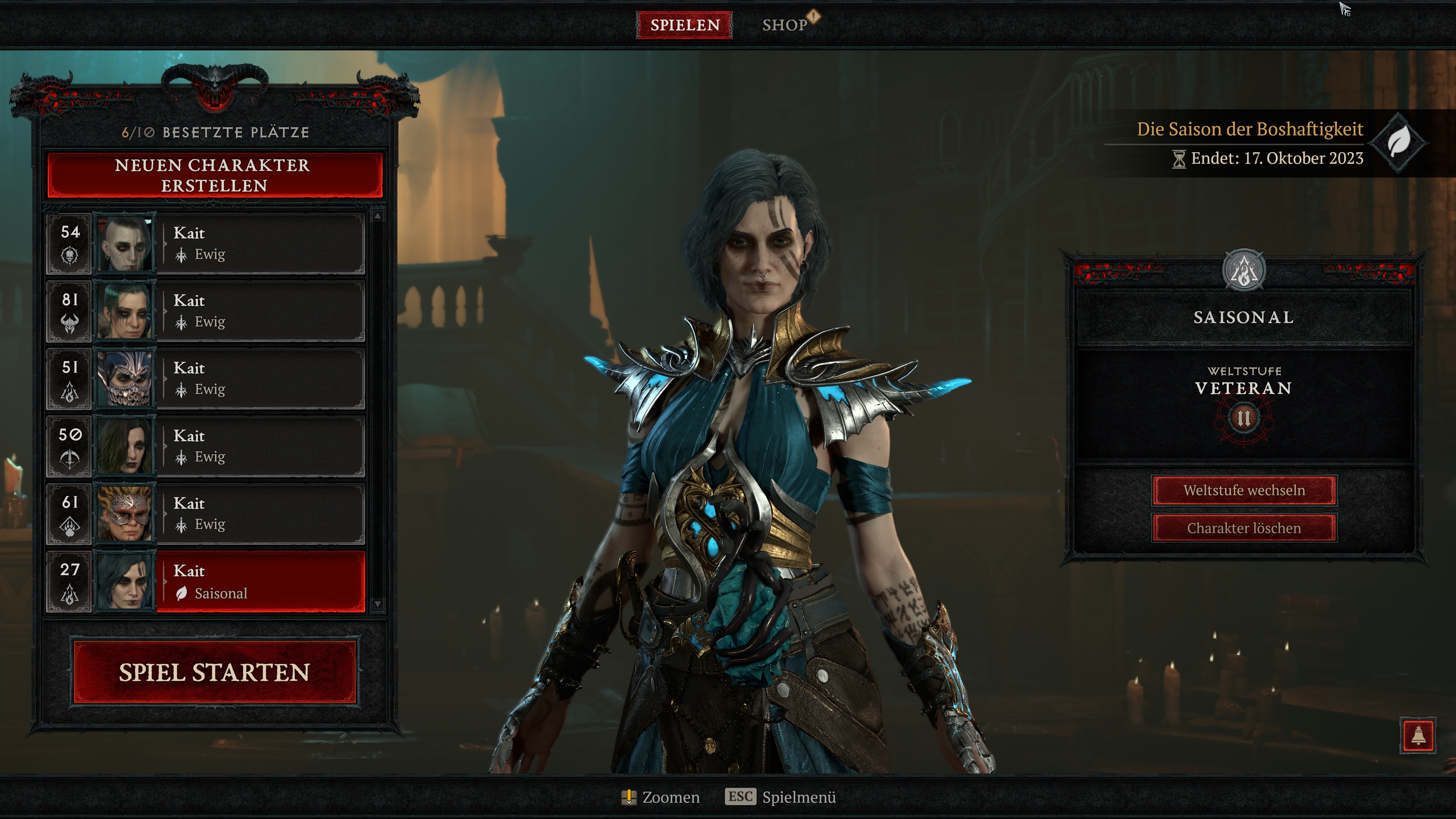

hallo liebe leute,
dass das HDR in d4 nicht richtig funktioniert, scheint ja ein gängiges problem zu sein. zumal ist es nicht ingame anwählbar, wenn es in windows (desktop) deaktiviert ist.
in SDR schaut alles gut aus, wie es sein soll:
in HDR (also erst in windows aktiviert, womit natürlich der desktop scheisse aussieht, und auto-hdr aus/angeschalten (beides probiert)) sieht es grauenhaft aus, kompletter grauschleier über dem bild, und alles flach und ausgewaschen. also überhaupt kein tiefes schwarz mehr, nur noch grau. also genau das gegenteil was hdr eigentlich machen soll.

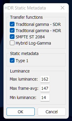

wow, na das sieht grob überflogen nach DER lösung aus. ich mach mich gleich mal drüber.
mein schirm hat folgendes:
SDR: 600 cd/m²
HDR: 1.400 cd/m²
in deinem beitrag :
"der wert Max Luminance regelt nun auch den Helligkeitshöchstwert unter Windows!
Bekannte Werte sind:
255 = 1499 Nits
140 = 1000Nits
128 = 800Nits
115 = 604 Nits
97 = 400 Nits
92 = 366 Nits"
bezieht sich das auf dem (in dem fall) sdr wert von 600nits bei mir?
bei mir war das schon ausgefüllt mit folgendem:
Reaktionen: =dantE=
"Nun aktivieren wir unter Windows den HDR Modus, und ziehen den SDR/HDR Slider auf den für unseren Monitor entsprechenden Helligkeitswert und haben kräftige Farben auf den Desktop (ist von SDR fast nicht zu unterscheiden)"
egal wohin ich den slider ziehe, es ändert sich tatsächlich nur die helligkeit - bei den farben ändert sich mit diesem slider bei mir garnix. grauschleier bleibt.

Da ich jetzt aber wieder angefixt worden bin ... ich hatte es jetzt nochmal mit CRU wie im verlinkten Artikel beschrieben, versucht ... an SD kommt es immer noch nicht annähernd ran.

HDR ist in Diablo 4 tatsächlich kaputt.
Es sind scheinbar nicht alle betroffen aber doch so viele, dass man im offiziellen Diablo 4 Forum, im Diablo 4 Reddit und auf YouTube entsprechende posts lesen kann.
Ich hoffe das Blizzard HDR mal bald repariert. Das Problem des deutlich angehobenen Schwarzwerts gegenüber SDR verhindert ein kontrastreiches Bild.
Ich habe Diablo 4 auf einer PS5 und auf dem PC gekauft, beide Geräte angeschlossen an verschiedenen OLED-TVs und auf beiden Plattformen das gleiche Ergebnis.
Andere Spiele funktionieren problemlos mit HDR uns sehen auch genau so aus wie sie sollten.
Falls ihr selber mal testen wollt: Öffnet euer leeres Inventar. In SDR sieht der Hintergrund der Kacheln auf einem OLED wie knackig-schwarzer, texturierter Onyx aus. In HDR sind die Kacheln heller, grauer. Auch sieht es so aus, als ob über dem ganzen Spiel ein Schleier liegt (als wäre die falsche RGB-Range eingestellt).
