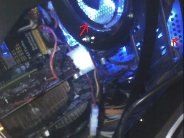

>Stahl< mach mal bilder vom gehäuse rein besonders die seitenwand wo der 80er lüfter dran ist,kleinen tipp adaper nehmen 80/120 dann machste dir einen 120 drauf. So hasste etwas an bessere kühlung auch wenn nicht sehr viel mit glück so 5-10° ,aber besser zu raten ist neues gehäuse wo du vorne 120 wie auch seite und hinten hasst grad die seitenwand mit 2x 120 für deine beiden graka´s
ok, Quali is nich so ^^ PC steht unterm Tisch einfach mal so rangehalten die roten Pfeile Symbolisieren die beiden 80er.
Hol mir nen 140er schneid die seitenwand auf (pleksi^^) und fertig

na wenn das sich machen lässt mit nemm 140 würde ich besser ab 200 gehen kosten auch nicht viel kannst somit graka´s board und so nach kühlen und gut ist das die seite frei ist also sprich unterm tisch platz herum =)
jo platz is mächtig ^^ ach kein problem solange beim Bohren nich die ganze scheibe reißt 200er gibts da nen spezi für sonst Fahr ich am Dienstag zu Adeco in Erfurt aber die Lappen sind nich grade billig.

wenn ich es richtig verstanden habe, hast du einen lüfter seitlich am Gehäuse sitzen?
Erste Verbesserung wäre, einen vorne zum Ansaugen und einen hinten zum Rausblasen der Hitze zu verwenden. Seitlich reinblasen ist nicht so optimal, weil dadurch der Lüftungsstrom unterbrochen / gestört wird und die Grafikkarten durch die hereingesaugte kalte Luft nicht optimal versorgt und gekühlt werden können. Dazu stand auch mal ein guter Artikel in der PCGH drin. Ich meine 8/2009 oder so.
Ich sehe nachher mal nach. Denn allein durch die richtige Platzierung der Gehäuselüfter konnten die einen Rechner um ein paar Grad runterkühlen und das ist ja immer gut.
