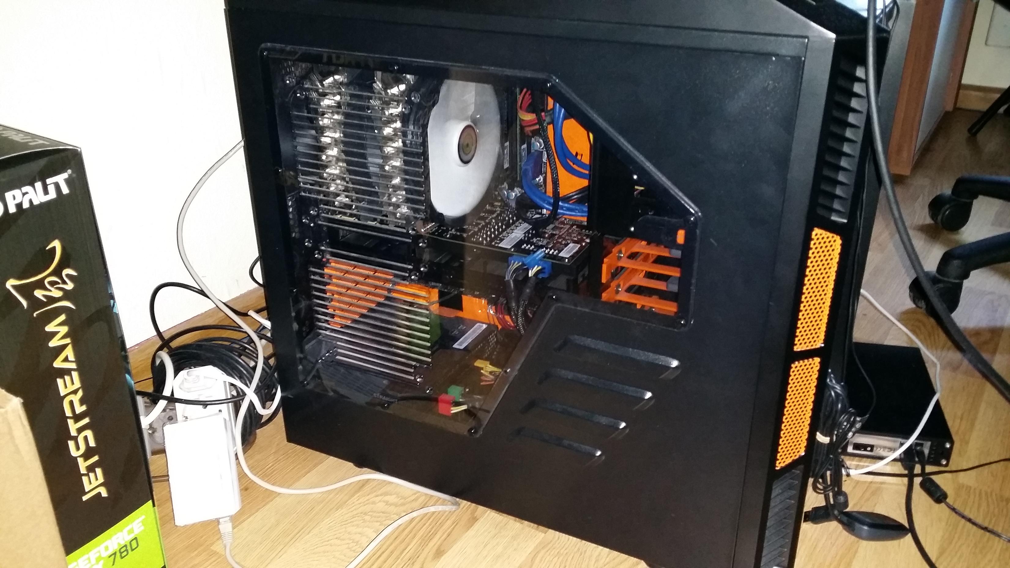

horn@ Woah, also das sieht schon chaotisch aus etwas bei dir ;) Und ich dachte bei mir sieht es unaufgeräumt aus^^ (Achtung noch in Bauphase):
https://www.computerbase.de/forum/attachments/20140605_071902-jpg.420374/
Zu der PCI Sache@ Hmmmm... ob das die Lösung ist bezweifel ich, aber ein Versuch wäre es wert. Ich würde allerdings zusätzlich noch ein bisschen Ordnung in dein System schaffen. Die ganzen Kabel verdecken ja fast den CPU Kühler o_O
