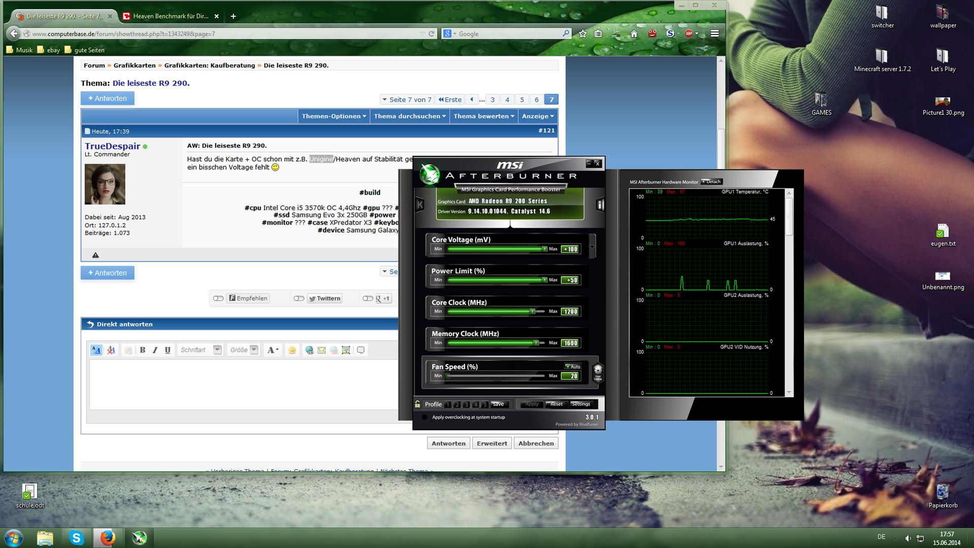

Hast du die Karte + OC schon mit z.B. Unigine/Heaven auf Stabilität getestet? Könnte mir vorstellen, dass da noch ein bisschen Voltage fehlt ;)
Es entstehen Artefakte in Unigine/Heaven
Jetzt fehlt nur noch der Stabilitätstest mit Unigine/Heaven, um bestätigen zu können das die Voltage für den angegebenen Takt ausreicht.
Während dem Test immer Programme wie GPU-Z mitlaufen lassen, um sowohl GPU Temperatur als auch VRM Temperatur zu erfahren.
30 Minuten auf der Detailstufe ExtremeHD sollten denke ich ausreichen, da danach nur noch geringe Temperaturunterschiede vorhanden sind
Es entstehen Artefakte in Unigine/Heaven. Kann man mehr als nur + 100 vCore erhöhen?
mit TRixx geht das. Da gehen + 200mv. Afterburner geht nur bis + 100mv.

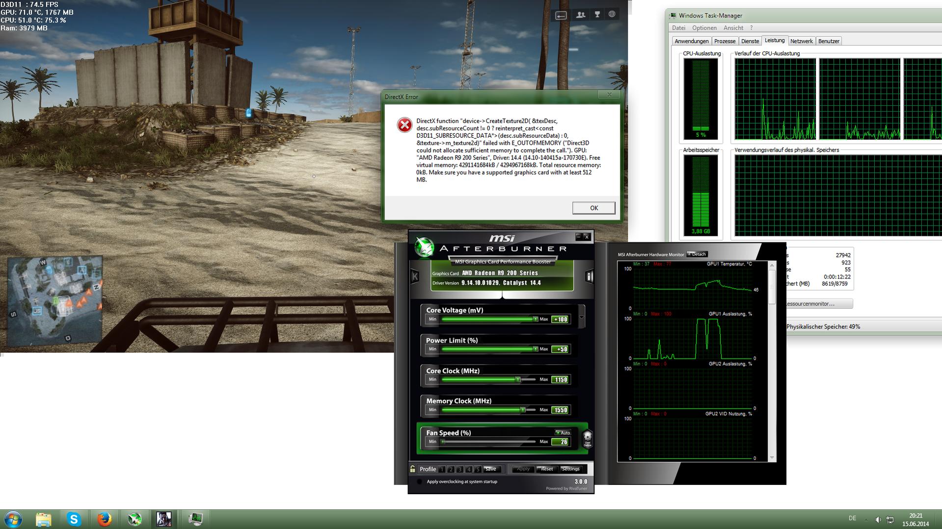

Jetzt habe ich 1150/1550 und trotzdem das gleiche wenn ich Minimiere. Hier das Error Bild Unbenannt.jpg
Sieht so aus, als würde sich regelmäßig deine GPU verabschieden. Stabilitätstest hast du schon ausgeführt? Sieht für mich so aus, als würde die GPU zu wenig Spannung bekommen.
Bei einem zu schwach gebrüsteten Netzteil würde im Normalfall der komplette PC ausgehen. Trotzdem sicherheitshalber: Was für ein Netzteil hast du denn?
be quiet! Straight Power E9 CM Modular 80+ Gold 580W. Kann es sein das die Karte defekt ist?
Ich würde als letztes noch probieren mit etwas niedrigeren Taktraten zu spielen. 1100/1500 auf +100mv
Wenn das auch nicht hilft, dann weiß ich auch nicht
Ok, ich spiele aber normalerweise: -37 1000/1300. Kommt auch Error bei +100 1100/1500. Kann es sein das die Karte Kaputt ist? Die Verpackung war beschädigt. Ich vermute das die Karte hingefallen ist. Jetzt kommt sogar Error bei 1000/1300. Nur bei BF4
