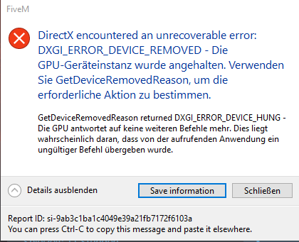

Habe heute ein neues Mainboard + CPU & Ram bekommen seitdem Stürzt DirectX Anscheind ab hier ein bild
Windows Neuinstalliert, Bios Update, Treiber Update

Da stürzt nicht directX ab, sonder das teilt dir mit, dass die Grafikkarte entfernt wurde oder abgestürzt ist. Das bedeutet, dass sie entweder eine schlechte Verbindung hat (Riser-Kabel?), eine schlechte Stromversorgung (das Netzteil taugt nichts) oder die Grafikkarte defekt ist und einfach deshalb abstürzt.

Also gestern ging sie noch einwandfrei frage was ist Riser Kabel
wenn du das nicht weißt hast du keines ;) (Falls es dich unabhängig von deinem Problem interessiert, google gibts auch, gell)
Dann gehts mit den zwei anderen Möglichkeiten weiter

dann wirds am Netzteil liegen, wenn das erst aufgetreten ist, seit du die stärkere Hardware drin hast.
Kannst davor noch einen Memtest86 machen

Stromkabel für die Grafikkarte sitzen so wie sie sollen? Ich vermute nämlich das Netzteil.
Ja genau Ryzen 5 3600
Ja sitzt alles richtig,
(Kann es sein das es am Netzteil liegt? Zu schwach evtl?)

Naja, wenn du diese Meldung kriegst seitdem du stärkere Hardware verbaut hast, dann ist das gut möglich.
Das System Power 9 ist jetzt auch nicht unbedingt das gelbe vom Ei.

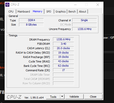

Sind das wirklich nur 8GB RAM? Wie setzen sich die zusammen und wie schnell laufen die?
