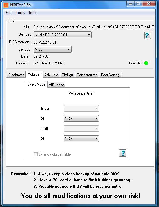

Wollte vorhin die Spannung der 7600GT herabsetzen und musste mit bedauern feststellen, dass ich mit Nibitor die Spannung nicht verstellen kann (1,3V sind standard). Gibt es eine möglichkeit die Spannung im Windows zu verstellen?
Nicht dass ich wüsste. Ging das mit der 7300 GT?
Bei einer 7600 GS konnte ich die Spannung auch nicht verändern.
Die Bemerkung ist zwar überflüssig, aber ich hätte an Deiner Stelle die XFX 8500 GT Fatal1ty ausprobiert.
Bei der 7300GT konnte ich die Spannung von 1,3V auf 1,1 V im 2D herabsetzen. Das ist echt schade.
