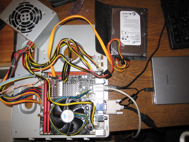

Hallo nochmal,
hab jetzt Testweise das Sys mal ohne Gehäuse aufgebaut (siehe Bild)
Komponenten:
Zotac 775er MiniITX MB
Celeron 420 1,6GHz
4 GB A-Data XPG+ die im BIOS erstmal mit 800 MHz und CL 5 ausgewiesen sind.
HDD Seagate 500GB 418AS
Problem!
Ich schalte es an, gehe in BIOS und bevor ich überhaupt Änderungen vornehmen kann, schaltet sich das Sys einfach aus, ohne Vorwarnung?!
Zu Anfang piepst der Speaker 1x.
Könnt ihr mir helfen?
Danke.
Gruß,
hk
Das Netzteil knistert so komisch...
ich glaub das problem ist gefixt, danke. Gruß, hk

Laut der Tabelle ist bei einmaligem Piepton alles in Ordnung (Award BIOS). Einmal lang = RAM. Wo lag denn das Problem jetzt? NT? Ich hatte mit meinem ersten NT aus dem Sugo05 mal das Problem, dass der Lüfter beim allerersten Start nur durch Anstubsen zum Arbeiten zu bewegen war.
Wenn ich genau wüsste wo das Problem lag...
Ich habs noch mal gestaret und wie gesagt, es ist immer nach kurzer Zeit einfach ausgegangen, hab also so schnell wie möglich versucht im BIOS die FAIL SAFE Defaults zu laden, was dann auch geklappt hat. Inzwischen habe ich Windows 7 installiert und es läuft absturzfrei bisher.
Allerdings gefällt es mir garnicht, dass das NT so komische Knistergeräusche von sich gibt. Ich werd es vorsorglich reklamieren und ein Bequiet BQT SFX ist auch schon unterwegs.
Gruß,
hk
Von teildefekten Netzteilen hört man leider häufig, unwahrscheinlich wäre deine Vermutung daher nicht.
