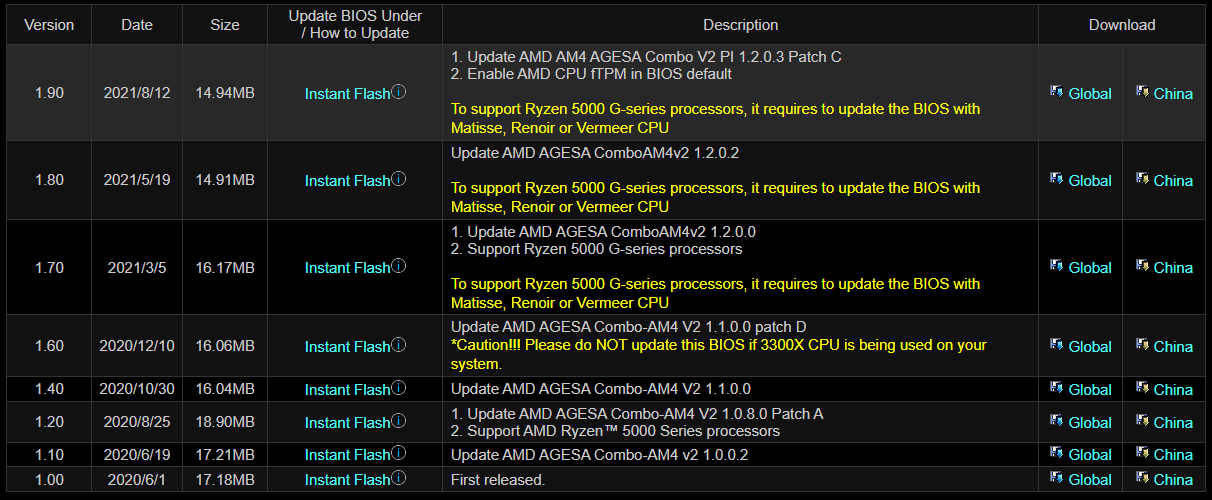

Wenn ich das auf der ASSRock Seite richtig interpretiere, muss das BIOS-Update für den 5600G mit einem Prozessor der Reihe "Matisse", "Renoir" oder "Vermeer" durchgeführt werden.
Der 3200G = Picasso
der 5600G = Czesanne
Habe ich auch gerade gelesen. Ist nur die Frage, warum man das Bios nur mit einer Zen2 oder Zen3 - CPU updaten soll, damit ein 5000G-Prozessor erkannt werden kann. Zumal der Update-Prozessor (3200G, Zen+) ja auch nach dem Bios-Update noch auf dem Board läuft. Das einzige, was mir einfällt, ist, dass das Bios den Support für 5000G erst freischalten kann, wenn sicher keine CPU vor Zen2 mehr auf dem Board laufen soll (Platzproblem, die Unterstützung von Zen und Zen+ muss dazu gelöscht werden), aber kann das Bios so "intelligent" sein ?
Der 3200G = Picasso
na das ist ja Grütze....
