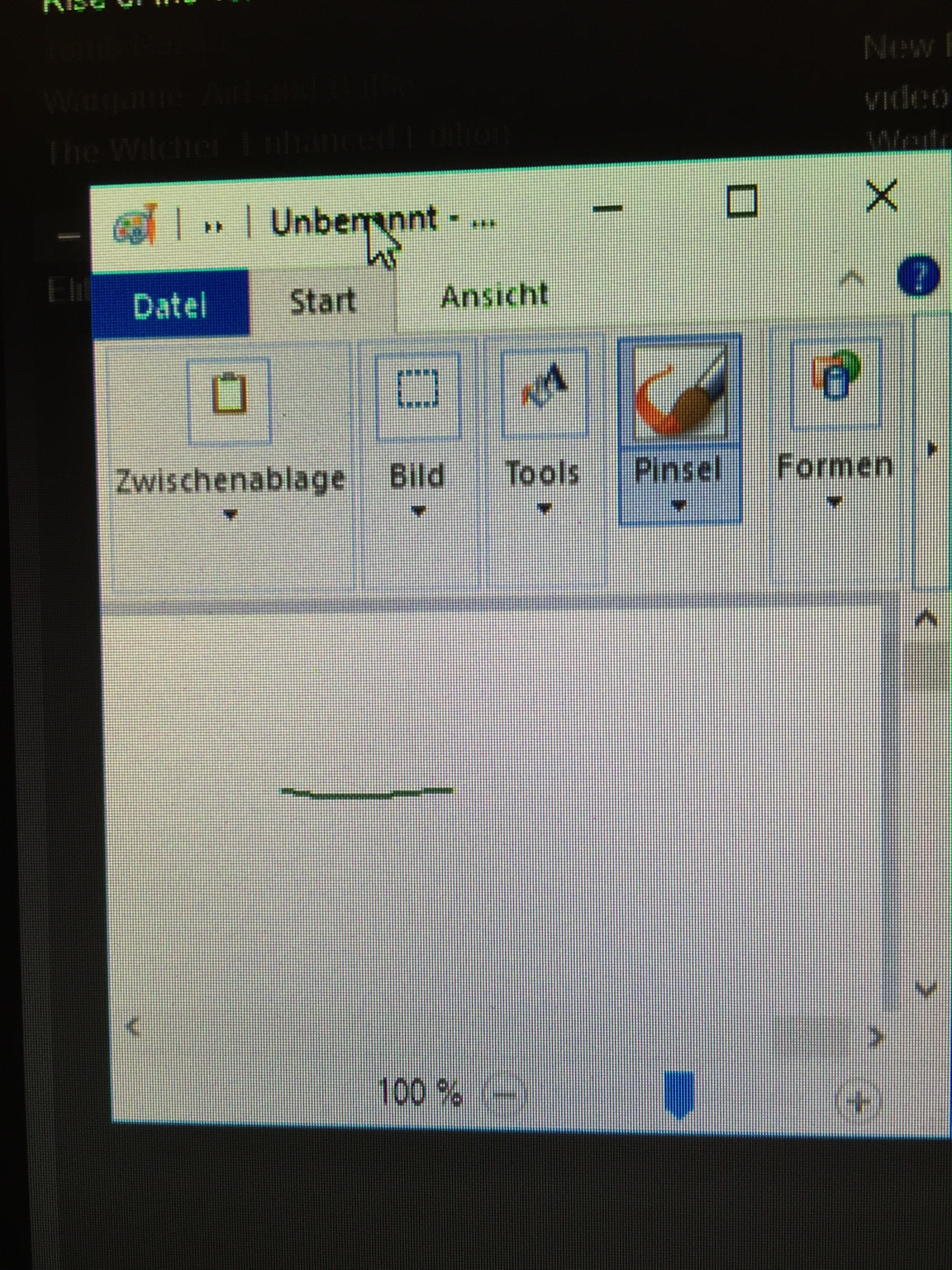

Anbei ein Bild.

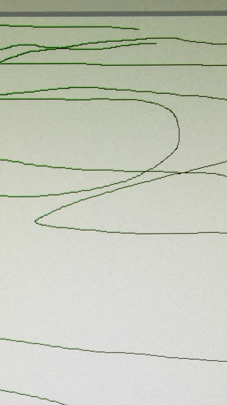

Wenn ihr genau hinguckt, sieht man wie die Linien links oben einen grünlichen Schatten haben und rechts sehr klar und ohne Schatten dargestellt sind.

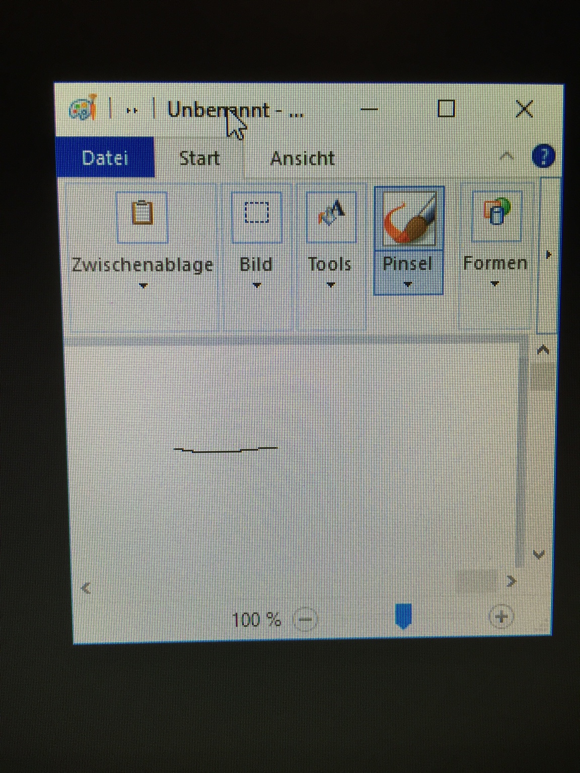

Ich habe es jetzt nochmal überprüft. Einzig der rechte Bildschirmrand scheint noch normal darzustellen. Wenn ich ein kleines Paint-fenster mit nem schwarzen Strich durch das Bild ziehe, sieht man sehr deutlich wie es nach ca. 5cm verschwimmt und so bleibt.

Bei diesen Bildern sieht man den Unterschied
Obere zeigt den linken verschwommenen Teil, rechts den noch funktionierenden.
