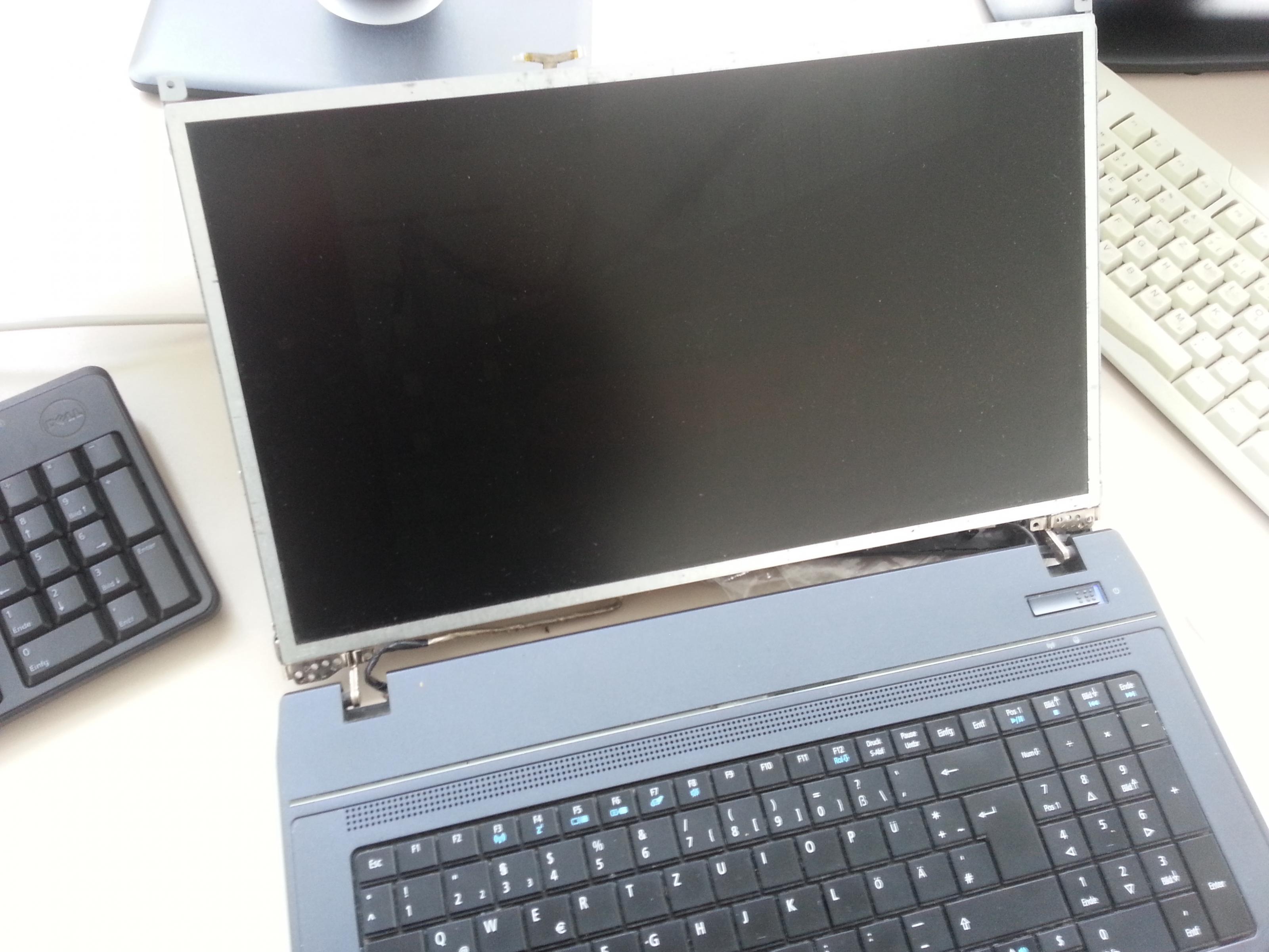

Hallo Leute,
am Samstag ist bei meinem Acer Travelmate 7740G die Displaybeleuchtung ausgefallen. Wollte den Laptop hochfahren aber das Display blieb schwarz. Die ganze Zeit. Aber bei Lichteinstrahlung ist ein Bild zu erkennen
Und das grade jetzt wo ich meine Abschlussarbeit schreibe und keine Zeit für solche Probleme habe.
Über den HDMi Ausgang habe ich ein einwandfreies Bild
Jetzt habe ich soeben die Verkleidung ums Display abgemacht und am Kabel gewackel ohne Erfolg
Im Netz habe ich schon gelesen, dass es am Inverter liegen kann. Jedoch kann ich bei ebay und in anderen Shops keinen Inverter für mein Gerät finden.
Kann es sein dass bei mir keiner Verbaut ist und dieser im Display integriert ist oder verbirgt sich der Inverter unter dem unteren Gehäuseteil?
Habt ihr noch eine Idee wie ich weiter vorgehen kann um meine möhre wieder zum laufen zu kriegen?

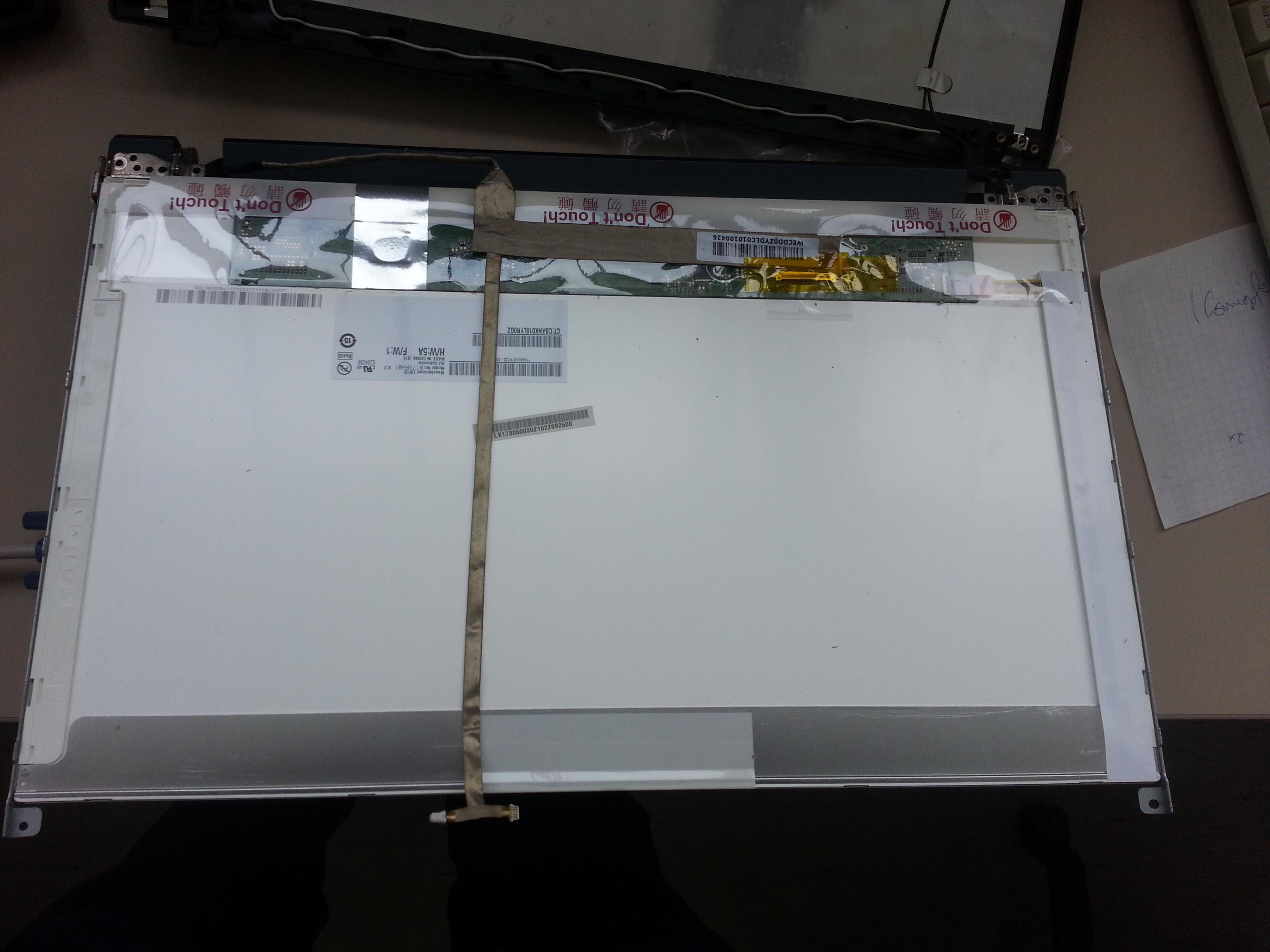

Danke für die schnelle antwort am unteren Ende vom Display findet sich leider kein inverter
Kann dieser auch im Gehäuse versteckt sein

Das Display verfügt wahrscheinlich über eine LED-Hintergrundbeleuchtung. Die benötigt keinen Inverter.
Das kann ich bestätigen. Ein LED-Display benötigt keinen Inverter, dieser ist im Display selbst integriert. Du musst also dann das Display austauschen. Die Partnummer des Displays steht auf der Rückseite des Displays, mit der du dich dann auf die Suche begeben kannst.
Vielen Dank Leute für die fixen Antworten,
haltet ihr es denn für wahrscheinlich, dass das display hinüber ist oder könnte der Fehler auch woanders liegen?
Wie gesagt ein Bild ist zu sehen auf dem Display nur die Beleuchtung ist weg
Da du ja extern ein funktionierendes Bild (= MB nicht defekt) hast, ist der integrierte Inverter IM Display defekt, ergo musst du das Display austauschen. Wie ist denn die Partnummer?
Habe jetzt mal den stecker vom dem Display abgezogen und wieder reingesteckt und es funktioniert wieder. Saß eigentlich bombenfest der Stecker. Hoffen wir mal das das Teil jetzt noch ein bisschen durchhält
